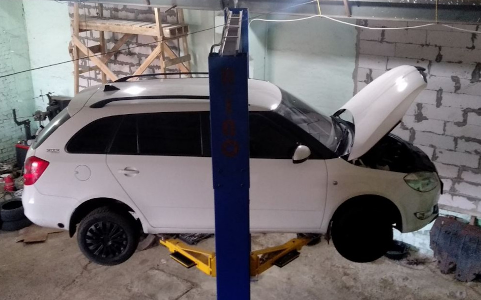

Запись о работах, которые были проведены вначале декабря. Хоть и с опозданием но в БЖ след должен остаться.
Ввиду того что до меня авто эксплуатировалось без нормальной металлической защиты картера (Я установил практически сразу после покупки вначале 2017), а простой заводской пластиковый пыльник был, картер в течении 6 лет поддавался постоянному воздействию окружающей агресивной среды (вода, грязь, реагенты, пескоструй и т.д.). А так как он стальной, он начал банально ржаветь. И это всего то при пробеге почти 180 тыс.км., 50% которого накатал уже я.
На предыдущей замене масла я заметил несколько очагов коррозии где проявлялось масляное запотевание. Еще бы поездил так и образовалось бы отверстие. По сему, было принято решение о замене поддона, а заодно и масла. В сторону оригинала не хотел заморачиваться. У нас популярны на замену поддоны BGA. В комплекте имеется герметик и сливная пробка. Сразу скажу, я участие в замене (кроме естественно финансового) не принимал, был на службе. Машину знакомым оставил утром и забрал на следующий день. Сам поддон заменили с утра первого дня, а масло уже заливали при мне на следующий для того что бы герметик поддона нормально схватился и не было в дальнейшем инцидентов.
В ТТХ авто указано 3,2 л масла, но при каждой замене реально уходило 2,9-3 л, так как все масло конструктивно не сольешь. А сейчас, при сухом картере, до отметки на щупе в 3/4 влезло ровно 3,2 л.
Проехав уже с новым поддоном более 5 тыс.км. все сухо, уровень масла на месте. Значит технологически все процессы были соблюдены.
В общем как-то так. За качество фото не ругайте, что то пошло не так, часть фото пропали и часть в плохом качестве. Но думаю мысль, которую я хотел преподнести, ясна.

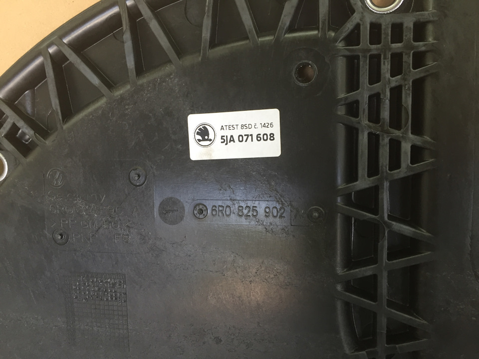

Дима! Не стоит экономить на нормальной защите картера. И от грязи хорошо защищает, и от удара картера (если вдруг случиться) спасёт.
Вот, вот и я о том же. Как только взял Белку, так практически сразу металлическую защиту и установил.
И это правильно… Но лучше — композитную оригинальную от Шкоды. Вещь! ))
Возможно, но мне она никогда на глаза не попадалась.
И не попадётся. Я тоже не видел в свободной продаже. Только под заказ. Читал тут на Драйве2 недавно… Парень заказал, получил и поставил. Кажется, вот эта композитная защита 5JA071608 или 6RO825902A. Надо уточнить (на всякий случай).
У нас под заказ есть — 268 у.е. С такой ценой я лучше буду с надежной металлической, которая ржавеет, защитой ездить и хоть каждый год ее пескоструить и красить. Или же с листа алюминия вырезать по имеющемуся макету.
