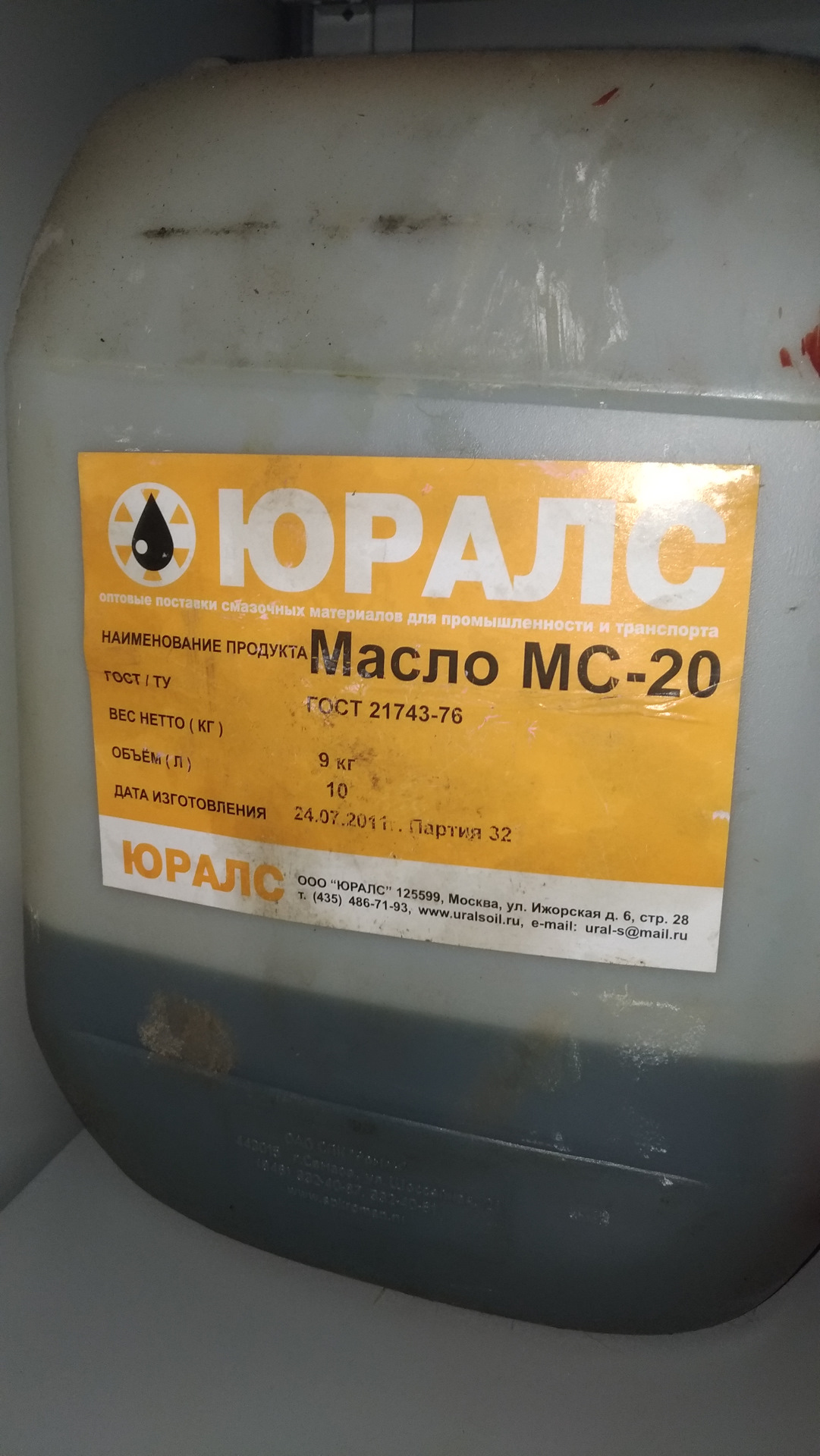

Сразу для тех ребят которые любят потопить за бренд масла. Шелл взял у соседа для фотки. Реально лью вот это "топове масло"
Добавляет 100 лошадей, потребность в заправке авто практически отпадает, увеличивает ЗП на работе, да и лить его надо примерно 100 мл, оно там само плодится. Короче всем советую.

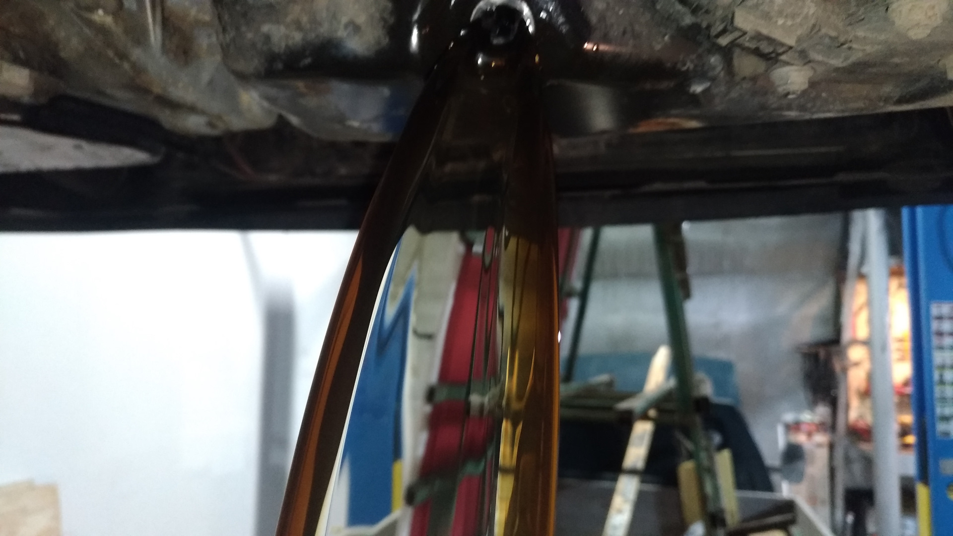

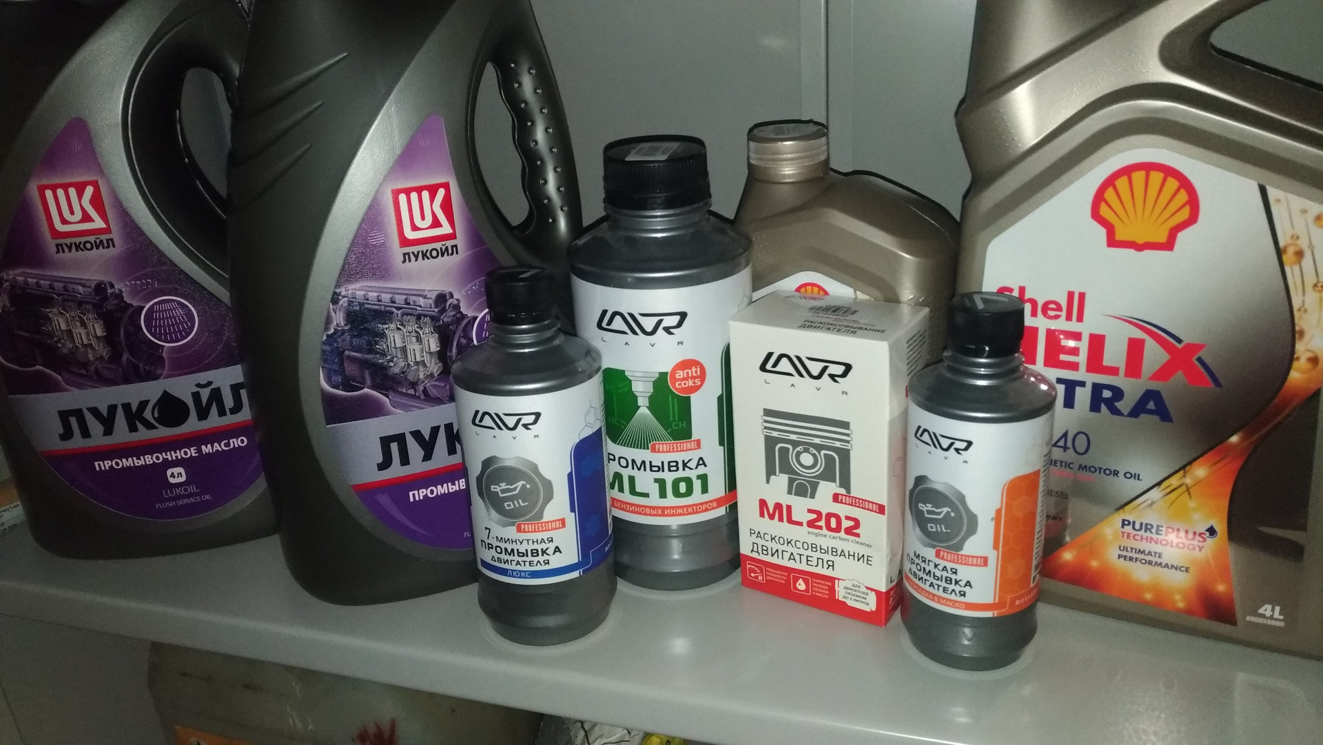

Первым залил мягкую промывку, и проехал ужасные 170км, ненавижу ездить как овощ. После загнал машину в сервис и следующей пошла промывка форсунок. Хоть на этикетке и написано, что замена свечей и масла не нужна, в реальности 2 свечи из четырёх сказали "пока-пока". Я предполагал такой расклад событий и сразу закупил новые свечи (Denso VK22 Iridium Tough). Далее пошла раскоксовка. Т.к это была профилактика, не стал покупать ядерных смесей и купил попроще. В цилиндрах смесь держали один час, за это время из одного цилиндра ушла почти вся смесь. Это не очень хорошо. Померили компрессию, во всех цилиндрах, всё было в норме. Не предполагалось такого исхода, посему мерить компрессию в начале процедур нам было не интересно, поэтому не могу сказать изначальных значений.
Вот что слилось после первого этапа

Залил промывочное масло лукойл и 7-ми минутку лавра. Фотку сделать не смог, телефон оказался в машине, а машина на подъёмнике. Цвет масла отличался не очень сильно от предыдущего.

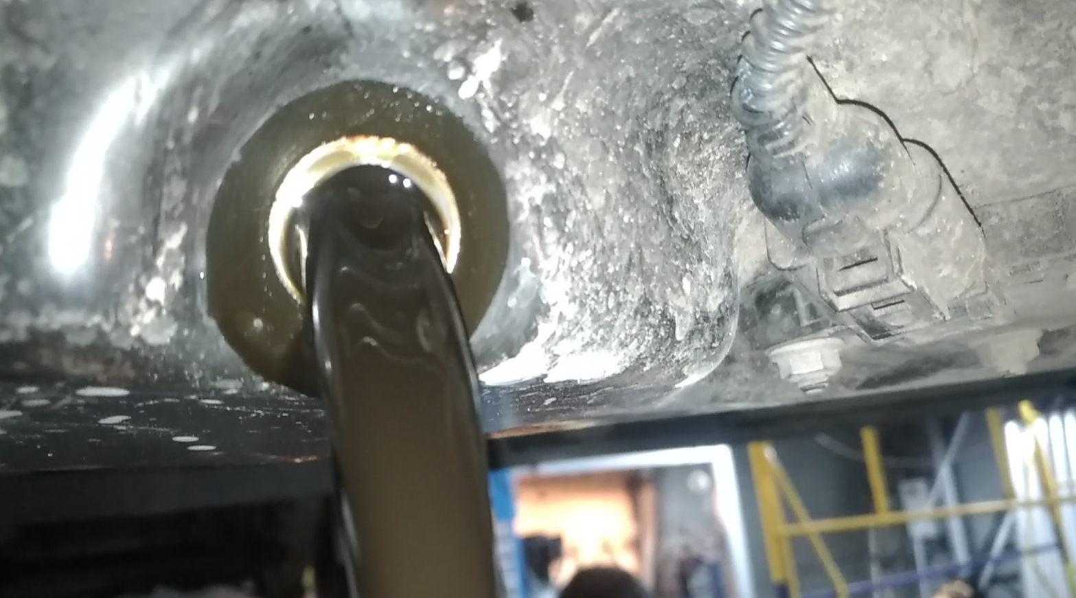

Залил промывочное масло без каких либо дополнений и дал поработать 20 минут на холостом ходу.
Слилась уже более приятная на цвет жижа
