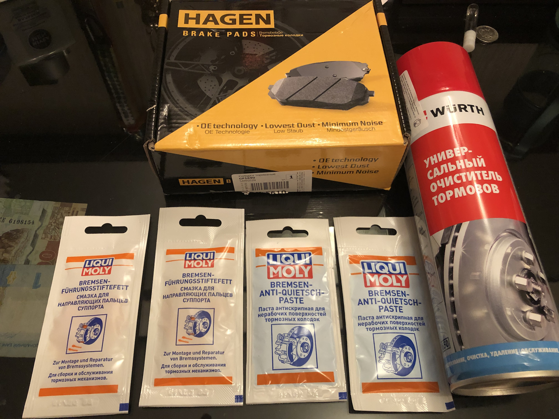

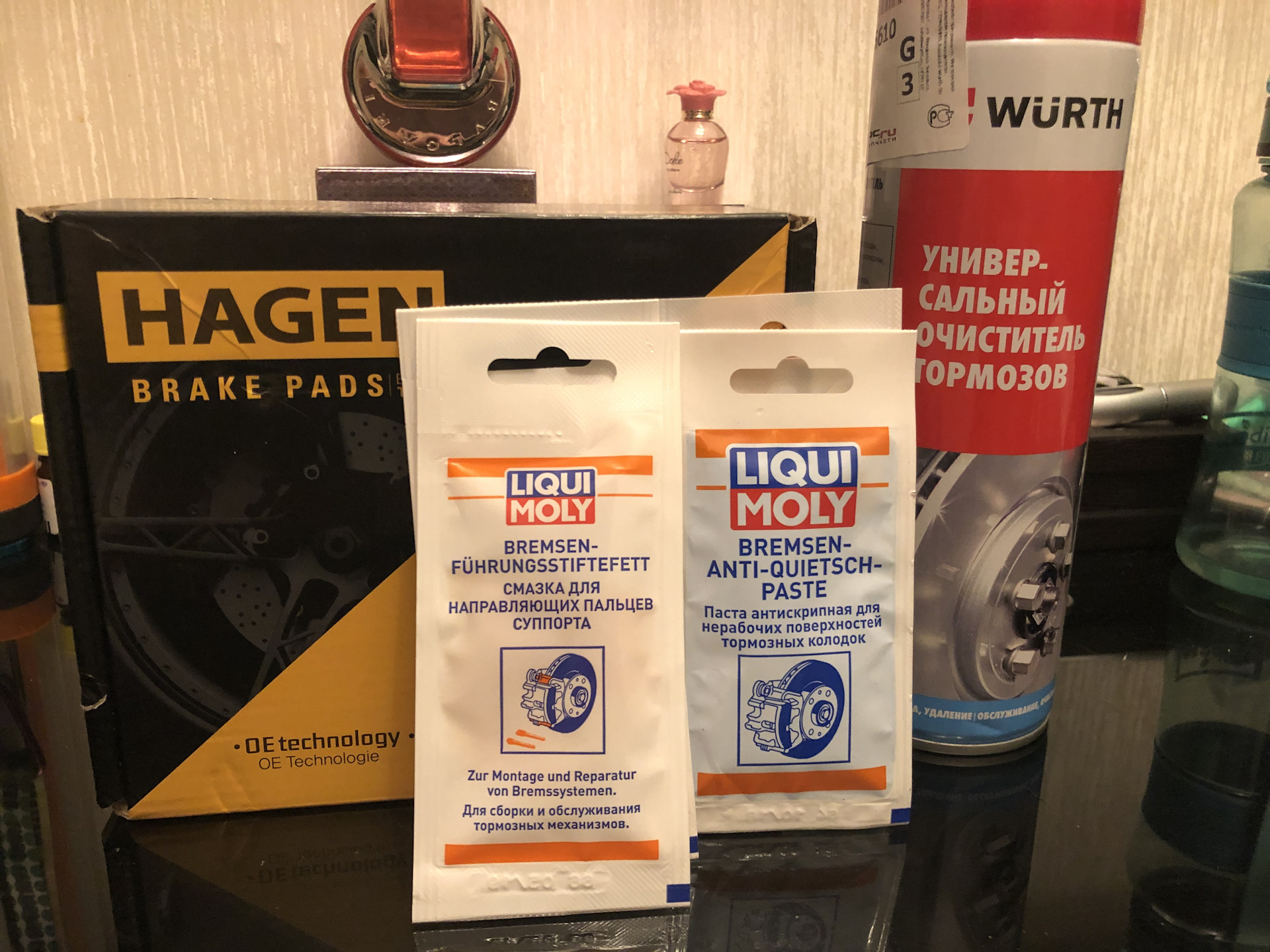

В дополнение к этому БЖ (www.drive2.ru/l/551048565758100855/) по совету бывалых сорентоводов решил поставить колодки от Sangsin, выбрал средние и самые ходовые на нашу марку — Hagen GP1690, в добавок приобрел смазку от Liqui moly для пальцев и антискрип для смазки поверхности между колодкой и поршнями.
Колодки заказал в автодоке за 2422 р.
Упакованы хорошо, вроде все элементы защиты от подделки в наличии…

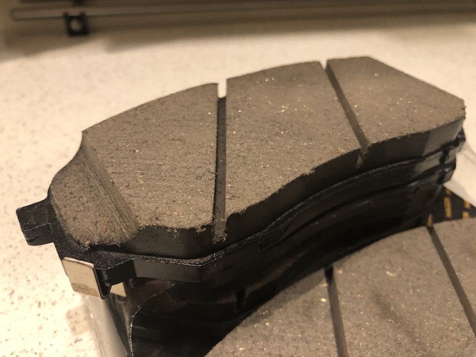

В отличии от родных фрикционы с двумя проточками, видимо для меньшего нагрева и лучшего отвода тепла и продуктов износа…
Во фрикционе медные вкрапления, улучшающие трение и отводящие тепло…
Смазку использую обязательно, плюс жидкость для отчистки тормозных механизмов, при замене родных колодок — направляющие пальцы суппортов были абсолютно сухие, без капли смазки!

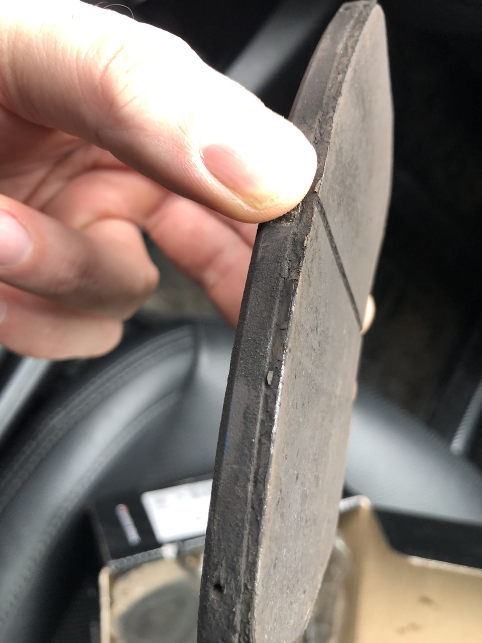

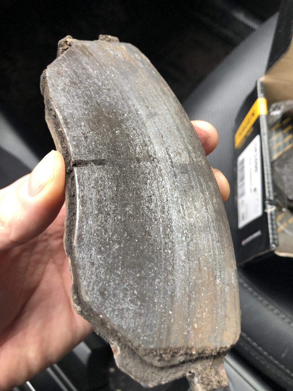

Родные колодки стерлись изрядно…
Сигнализатор износа то же стерся, хотя я его писка вообще не слышал!
Колодки менял самостоятельно, это не сложно, поэтому не стану это расписывать, новые колодки работают тише, пропал характерный скрип при остановке и с началом движения, я доволен! Всем тормозного бобра!
