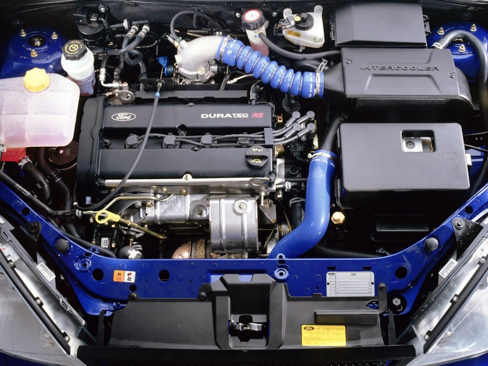

Основой впечатляющих эксплуатационных характеристик Focus RS Mk1 является мощный двигатель Duratec RS, который имеет общую конструкцию с двигателем автомобиля Ford Focus WRC, участвовавшим в чемпионатах мира по ралли.
Duratec RS – это 2-литровый 4-цилиндровый двигатель с турбонаддувом, который выдавал максимальную мощность 212 л.с. (158 кВт) при 5500 об/мин. Эти двигатели производились на моторном заводе Ford в городе Bridgend (Великобритания), а строились на основе атмосферных двигателей Zetec мощностью 130 л.с. с некоторыми изменениями.
Каждый двигатель после сборки проходил испытания на специальном стенде для проверки его качества. Duratec RS выдаёт на 65% больше мощности, чем стандартный двухлитровый двигатель Zetec. Сильной стороной двигателя считалось его впечатляющее пиковое значение крутящего момента в 310 Нм при 3500 об/мин.
Залогом успеха в повышении производительности Focus RS Mk1 была слаженная работа отдела специального машиностроения, возглавляемого Йостом Капито, который присоединился к Ford в октябре 2001 года. Перед этим Jost Capito занимал должность главного операционного директора в швейцарской команде Sauber Red Bull Formula 1, а ещё ранее работал с Porsche и BMW.
Двигатель Duratec RS имел следующие уникальные доработки:
— кованые алюминиевые поршни с охлаждением масляными форсунками,
— улучшенная масляная система блока цилиндров,
— кованые шатуны и коленчатый вал,
— закалённые сёдла клапанов,
— выпускные клапана с натриевым наполнением,
— переработанная система впуска воздуха,
— корпус дроссельной заслонки с улучшенным уплотнением,
— топливный насос и форсунки повышенной производительности,
— последовательный электронный впрыск топлива (SEFI),
— модифицированный клапан регулятора давления топлива,
— доработанный модуль управления двигателем EEC-V (PCM),
— выхлопная система из нержавеющей стали увеличенного диаметра (63 мм),
— трёхполосный каталитический нейтрализатор с катализатором.
Система турбонаддува двигателя включала в себя турбокомпрессор Garrett AiResearch, интеркулер с водяным охлаждением, клапан рециркуляции наддува и турбо-теплозащиту. При пиковых нагрузках двигателя интеркулер обеспечивал температуру воздуха не более 40-60º C.
Корпус турбонагнетателя выполнен из закалённой нержавеющей стали, которая выдерживала температуры выхлопных газов до 960º C. А рециркуляционный клапан технически превосходит часто используемый «спускной» клапан, поскольку он позволяет системе управления двигателем поддерживать оптимальную подачу топлива.
Система охлаждения двигателя Duratec RS включала в себя водяной насос повышенной производительности, масляный радиатор, промежуточный воздушный охладитель наддува и вентиляторы радиатора повышенной производительности.
В целом, Duratec RS очень надёжный двигатель, но есть в нём места, которые необходимо регулярно обслуживать и проверять. Самым слабым таким местом в двигателе Duratec RS является водяной насос системы охлаждения. Чтобы обеспечить более короткий и более компактный впускной канал, чем это было бы возможно с промежуточным охладителем воздух-воздух, двигатель оснащен системой с водяным охлаждением. Отказ этой системы может привести к тому, что охлаждающая жидкость достигнет точки кипения и двигатель перегреется со всеми вытекающими из этого последствиями.

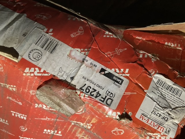

Не понятно каким образом, но обнаружил в гараже у знакомого передние тормозные диски (трв 324мм)и передние колодки от данного авто. Может кому надо?

Минутка занудства — передние тормозные диски 324 х 28 мм) У меня на сиерре они установлены)
Да, действительно) спасибо, поправил.
А стоит у вас скорее всего аналог? (Febi, NK, Brembo, TRW)
Да стоит аналог, вроде бы нк.
