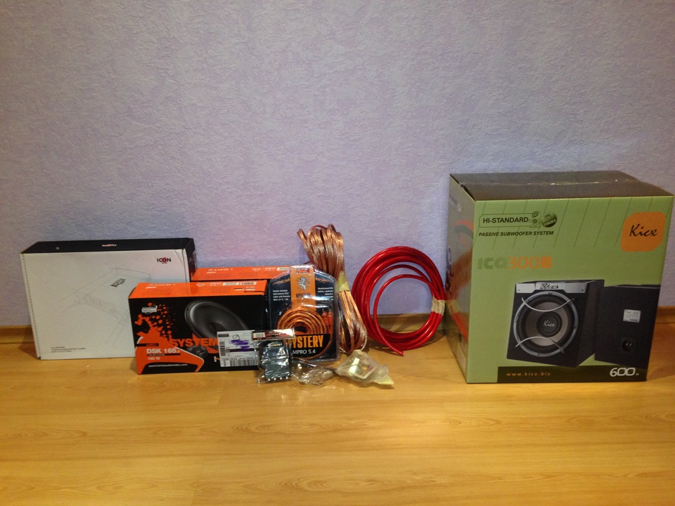

Всем доброго времени суток. Сразу после покупки Polo было понятно, что штатная акустика Г. На так называемый апгрейд решился только сейчас . Когда решился на апгрейд, сразу решил, что голову хочу оставить штатную. Примерно неделя ушла на то, чтобы определится какие компоненты ставить. Решил я ставить компонентную акустику . 2 Комплекта мидбассов (по 2 динамика и 2 пищалки) . Многие говорили, что сзади не нужны пищалки, но на всех нормальных машинах с хорошей акустикой пищалки там стоят. Посоветовавшись с установщиком, решил всё таки ставить. Далее была самая сложная проблема из-за штатной головы, многие писали, что её нужно менять однозначно, но не хотелось портить вид. А проблема была в том, что в штатной магнитоле нет линейных выходов, но выход нашел. И этот выход назывался преобразователь сигнала высокого уровня в низкий. При этом было принято решение менять динамики + установить 4 пищалки и будет норм. Но потом подумал, что уж там — делать так делать ))). И решил — нужен сабвуфер. Тогда нужно было выбрать помимо саба ещё и усилитель. С этим проблем не было. Решил, что нужен 4-х канальный усилок. 2 выхода под передние колонки и остальные 2 на саб. Усилитель выбрал, как написано выше 4-х канальный 4x55Вт. Думал, что маловато, но меня переубедили. Дальше сабвуфер:
Выбрал естественно пассивный с номиналом 300Вт. Ну и кончено же осталось выбрать провода. Провода по сечению и длине брал с запасом. Силовой (6,5 м), толщиной с мизинец, акустический сечение (2,5 20 м) и межблочники не дорогие 5 м. Так же по мелочи клемма на АКБ, предохранители и т.д
Шумка:
Решил шумить задние крылья, стойки передние и задние, полку заднюю, потолок и естественно двери . На всё уйдёт примерно 22-25 листов виброизоляции + шумоизоляция .
По компонентам :
Динамики Hertz DSK 165.3 (2 комплекта)
Усилитель Icon APR 4055
Сабвуфер Kicx ICQ 300B
По цене с шумкой и работой получается примерно 14000 гривен в рублях примерно 58000 тыс.
Машиной уже занимаются. Как только всё сделают, сразу будет фото отчёт, возможно даже видео .
