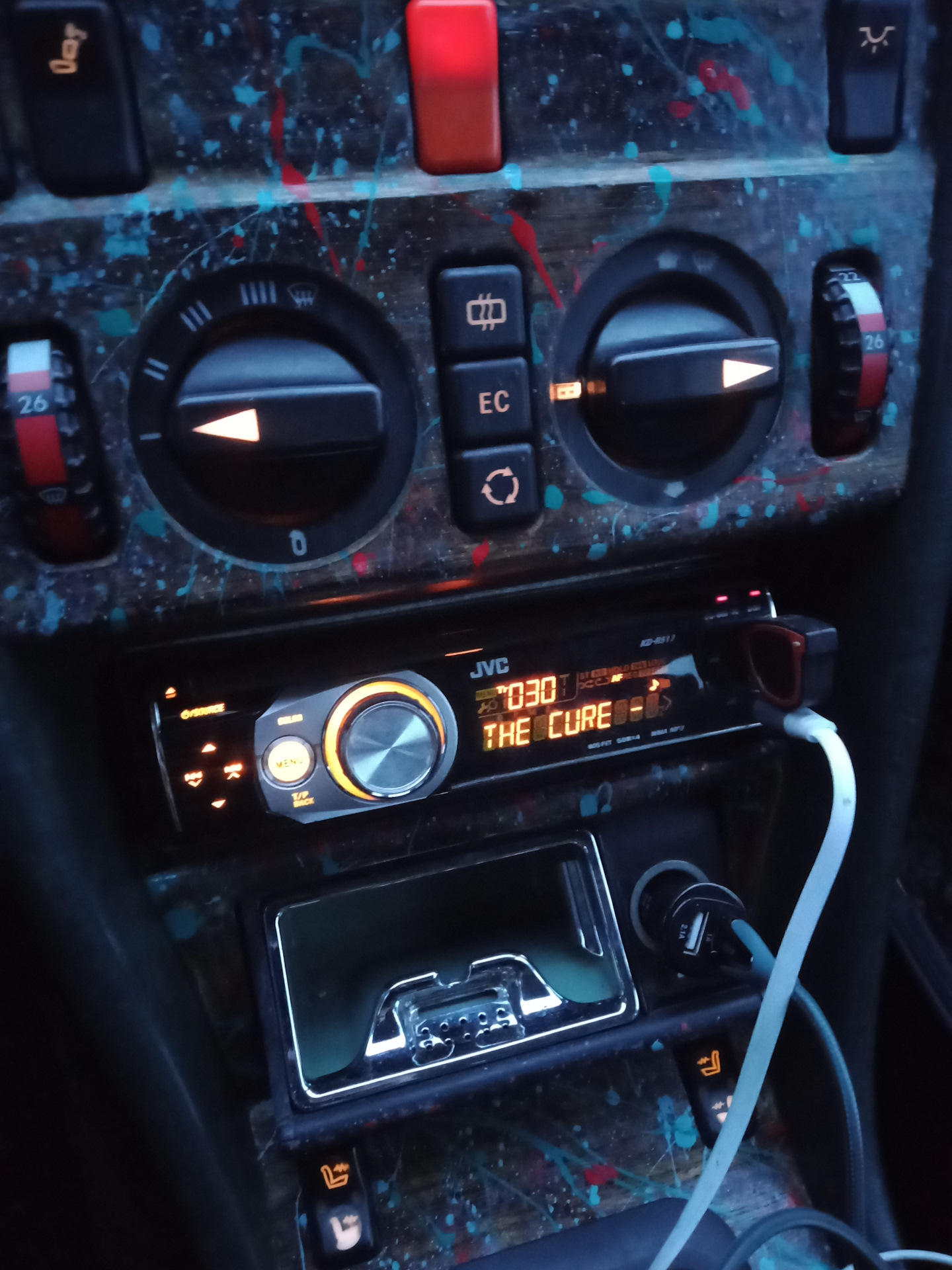

пришёл ко мне один человек с магнитолой JVC и говорит (на тебя последняя надежда, в ремонте не смогли сделать, сказали что мёртвая! у неё на экране красуется надпись PROTECT . )
Я говорю что посмотрю, но наврятли смогу что-нибудь сделать (типа в мастерской что дураки что-ли).
Ну оставил он,
Я сразу посмотрел в инете, а оказывается (как я и предпологал) это ошибка по напряжению и её даже можно убрать (если конечно ничего не сгорело)
убирается ошибка с помощью сервисного меню! войти в него можно удерживая одновременно (MENU и ВНИЗ).меню на английском, но разобратся можно!
а появилась ошибка из-за неправильной манипуляции подключения динамиков!
сделал я её всего за 10 минут. так что не всегда в ремонте работают спецы! надеюсь кому-нибудь поможет эта запись, всем удачи на дорогах!

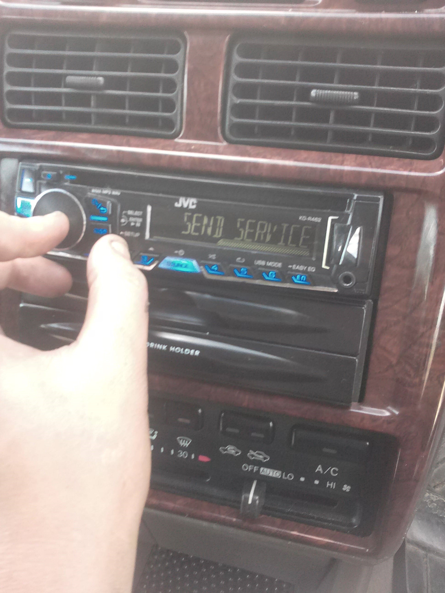

jvc kd r467 ошибка send service protecting Может можно как то реанимировать, заранее благодарен!

не сбрасывается? попробуй отключить все динамики и управления усилителям и антеной, оставь только плюс и минус

привет пробуй одновременно (MENU и ВНИЗ)
На ней нет таких кнопок
ну почему, двойка вниз, меню это крутилка, попробуй так

[SRC SELECT] . попробуй, если не прокатит то вместе с эждикт.

Ошибка "Protect", в автомагнитолах JVC, Kenwood является общей и не имеет какой то определённой неисправности. Аппарат автоматически уходит в защиту, что бы не вышли из строя силовые части изделия. Как правило, простое устранение неисправности в проводке, решает проблему.
НО! Если ошибка появляется систематически, даже при отключенной акустике- проблема внутри аппарата!

попробуй отключить все динамики, и запусти магнитофон, если ошибка будет вылазить -то полетела микросхема !
Переподключил один динамик и сделал сброс спосощью reset, все работает
