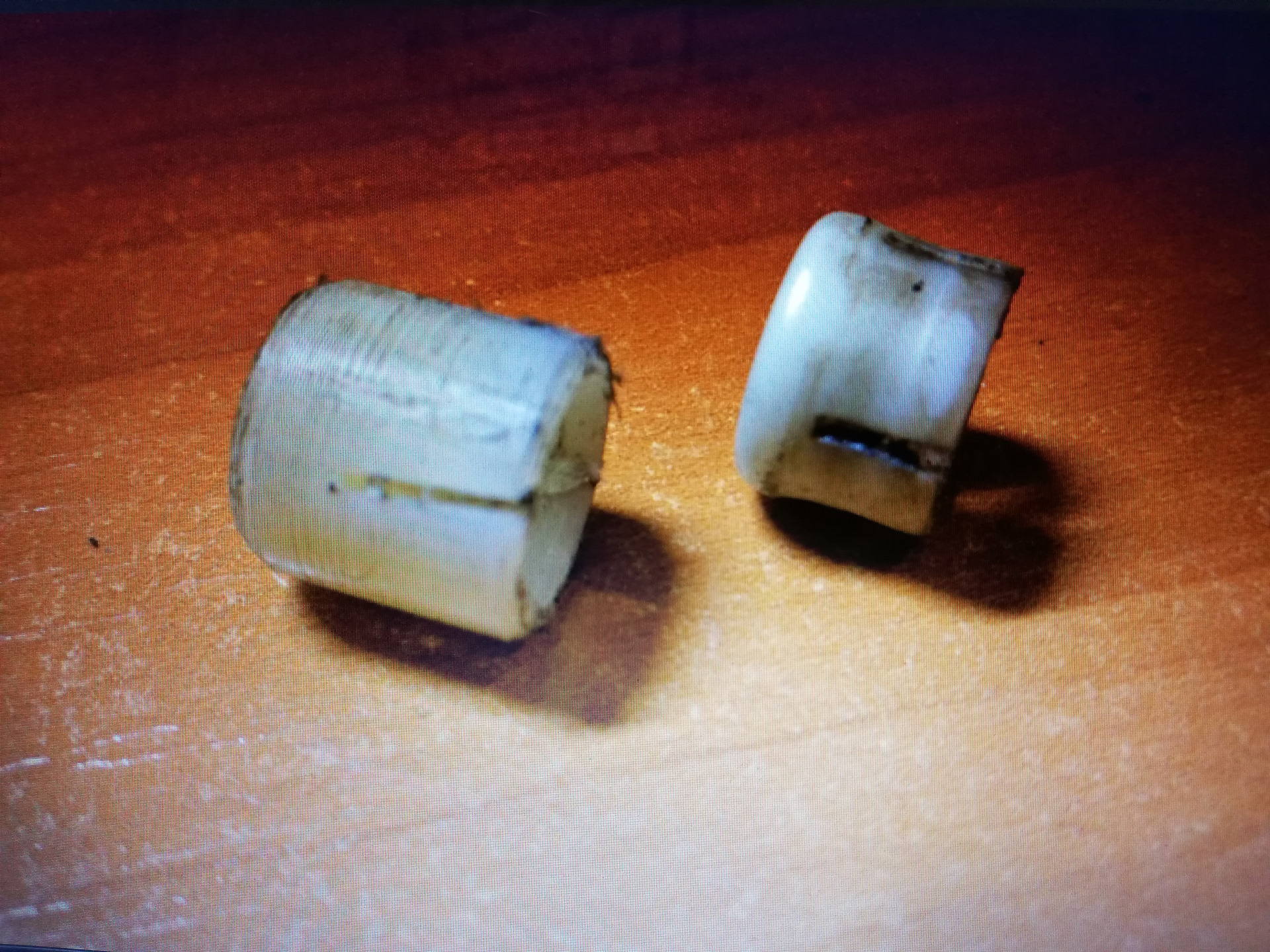

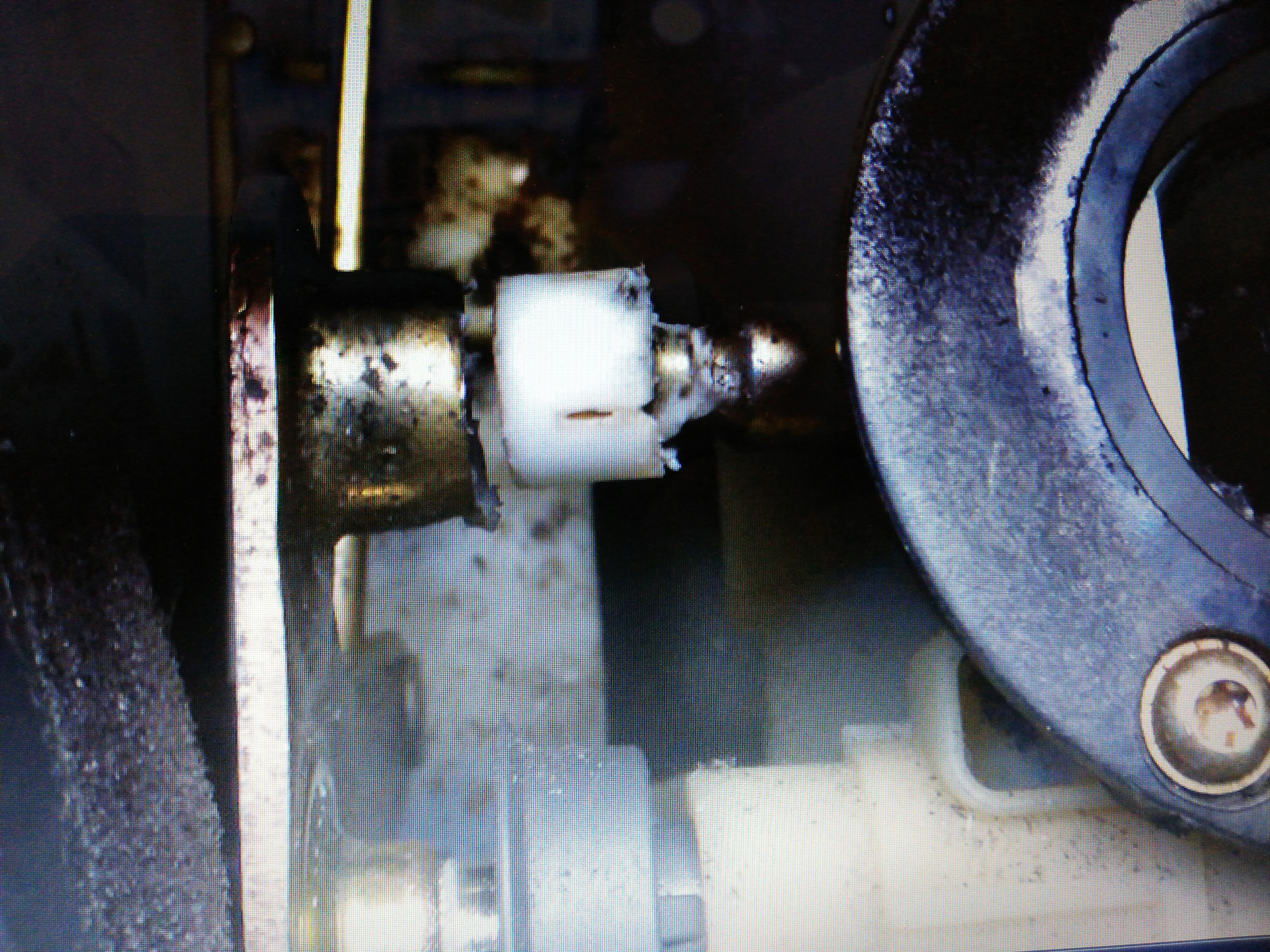

Сносились в кулисе вот такие прокладки, или втулки. Как их достать на моё чудо? :)Если знаете что это! Кулиса болтается! Мкпп М66
У токаря на заводе )))

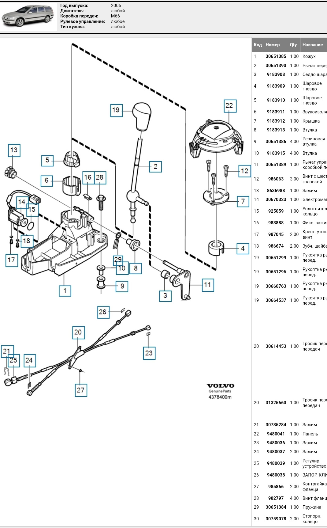

я у себя перебрал недавно кулису, теперь как новая.как по мне, так лучше немного потратиться, и забыть еще лет на 14)9183908 BALL SEAT — 9149183910 BALL SOCKET — 1242ИТОГО: 2156
3-ий номер, я так понимаю…
Безобразно дорого стоят за кусок пластика. Тоже вот махнул бы, да как бы какие другие варианты найти
Я просто, термоусадки на шарик одел, . На какое-то время хватит
ИТОГО: 2156
