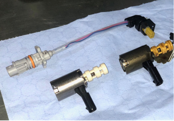

Обнаружили злосчастную ошибку P06DA00 "Активация клапана масляного насоса в ДВС имеет электрическую неисправность или обрыв".
Кому интересно — то все уже описано ранее (спасибо постам Vasya-0072007, DasMB)
www.drive2.ru/l/479175689673638201/
www.drive2.ru/o/b/528242220696863891/
Коротко: (применительно к 1.6 турбо M274)
1. По ошибке не загорается Check Engine. То есть владелец может и не знать о неисправности между техобслуживаниями, и Мерседес считает это нормальным.
2. Клапан предназначен для регулирования давления в двигателе и имеет две настройки: 1,7 bar и 3.9 bar.
То есть, даже в худшем случае залипания клапана в открытом положении, будет поддерживаться 1.7 bar, что достаточно на большинстве режимов.
3. При обрыве провода, который очень часто является причиной ошибки, клапан по идее должен закрываться. То есть, насос всегда работает в режиме поддержания 3.9 bar, что никак не сказывается на работе и износе мотора. Ну немного увеличиваются потери и расход.
Таким образом негативные последствия могут быть только в случае если клапан завис в открытом положений и вы решили навалить на трассе.
Тогда будет недостаточное охлаждение поршней, возможно детонация и мотор капут.

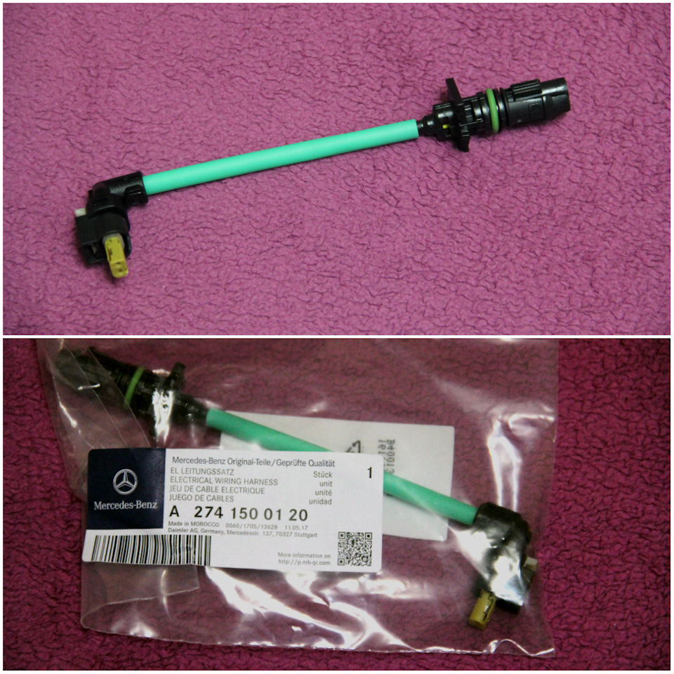

A 274 150 86 02 Проводка на масляный насос от моторной косы

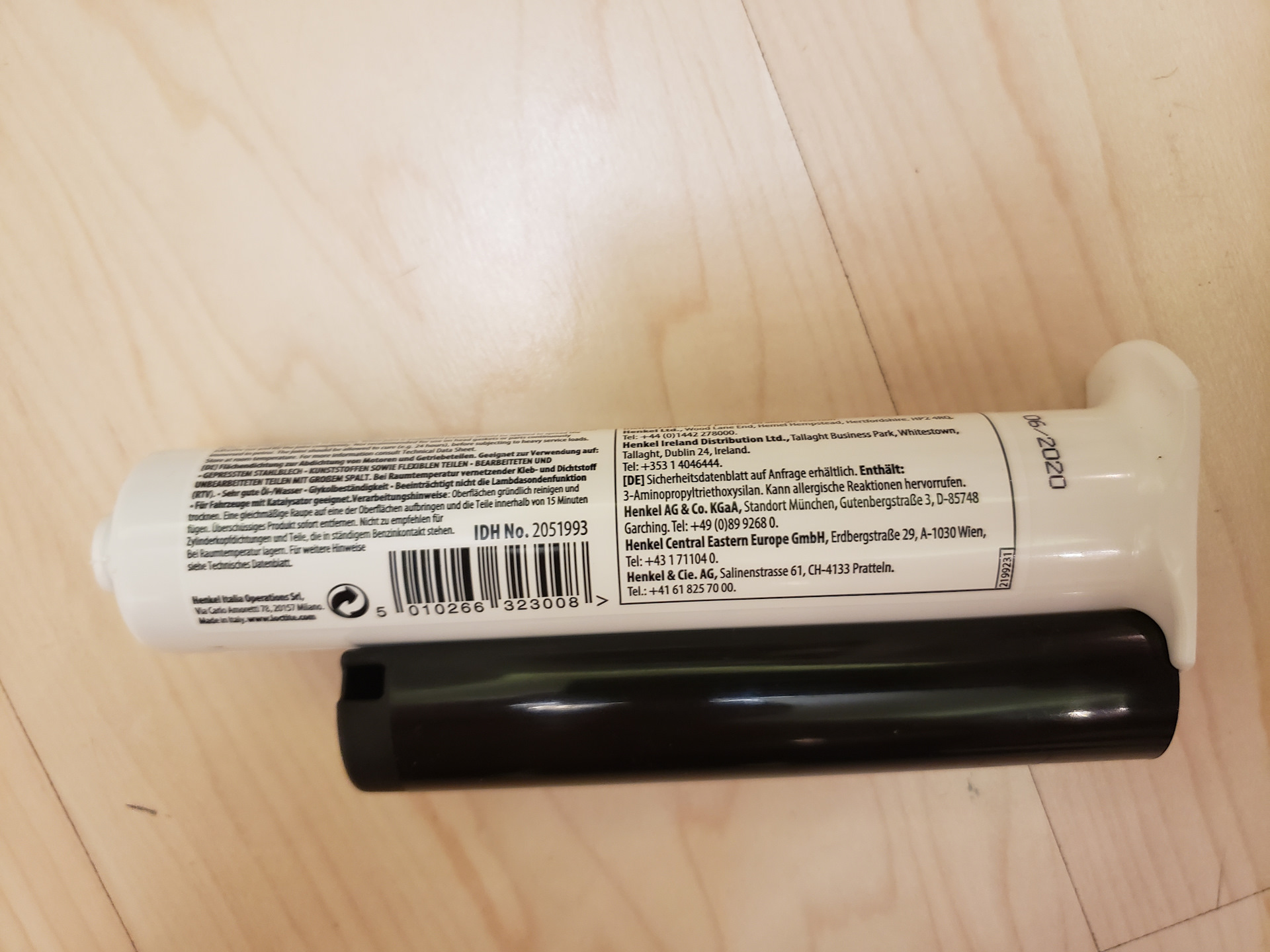

A 003 989 98 20 10 Герметик-прокладка для поддона, черный, 50ml.
или Henkel Loctite 2051993 также 50ml.

Я разбирал и клапан и всю эту историю детально. Клапан собран по системе нипель. «Зависнуть» в каком-то открытом положении он не сможет. Не сможет от слова совсем. Пружина его всегда вернёт обратно. Так что единственный минус это проблемы это ЯКОБЫ увеличенный расход топлива на трассе. В городе эта ошибка после удаления не появляется. Проверено 🤷🏻♂️
При вероятности около нуля может сломаться пружина из-за заводского брака)
Но проводка, исправная или нет, к этому отношения не имеет.
А увеличение расхода топлива копеечное.

A 274 150 01 20
или
A 274 150 86 02
…0120 это от 204й цешки, а …8602 это от м264 от 205, 213 и некоторых ещё.
третьей ревизии на W204 это A 274 150 01 20 так?
просто они по цвету оплетки еще отличаются (зеленая и прозрачная)
Первый был чёрный, потом зелёный, потом разноцветный. И все сцука они ходят мало. Я себе поставил последний ревизии, разноцветный. Посмотрим сколько он пробежит .
Zone-RHA
Проверили по Vin в панавто
Сказали что замена произошла на 8602 вместо 0120
Да они могут каждый день менять шило на мыло… выпустили две трубочки разных размеров, но взаимозаменяемых, и меняют одно на другое 🤣🤣🤣
