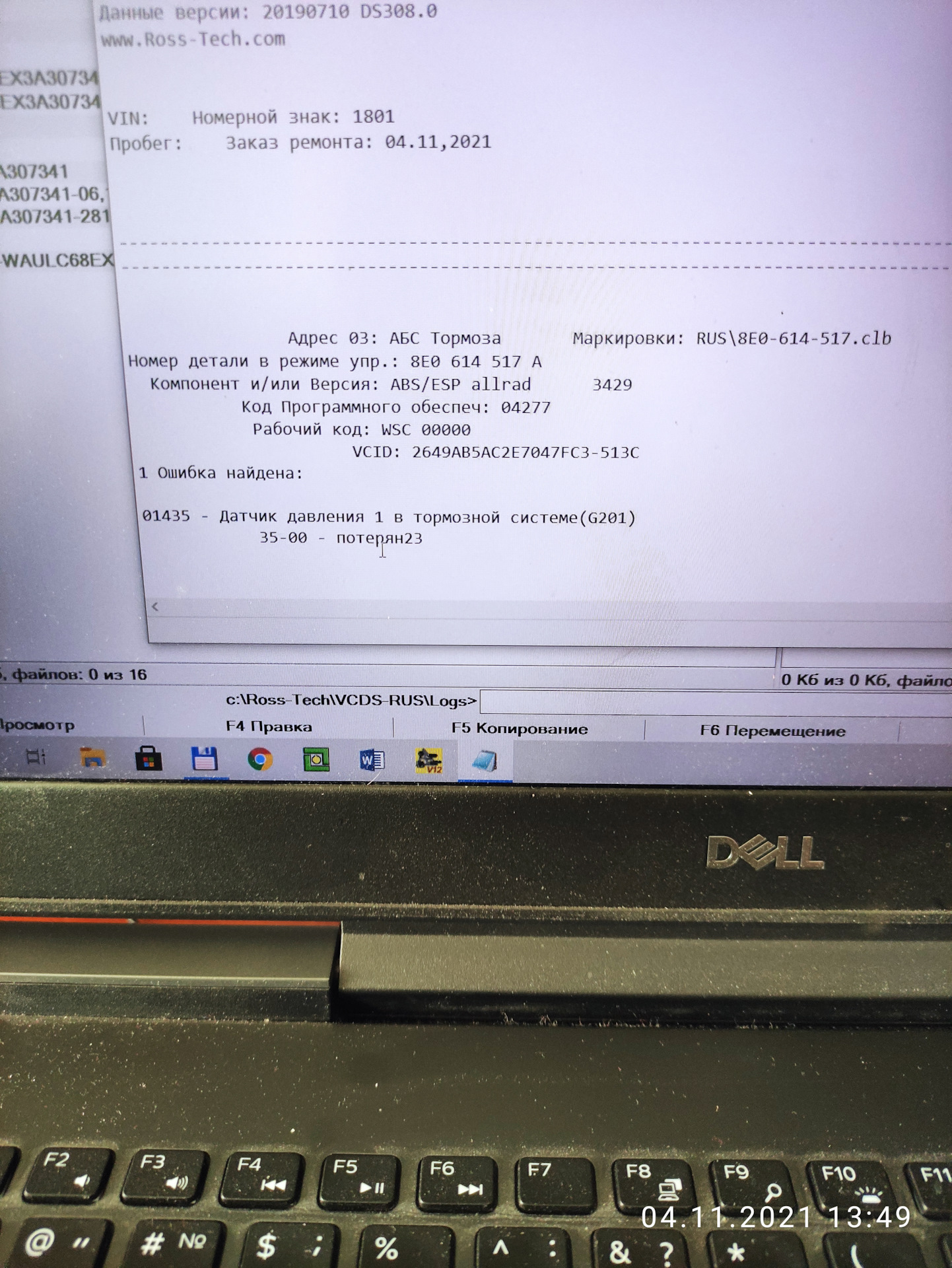

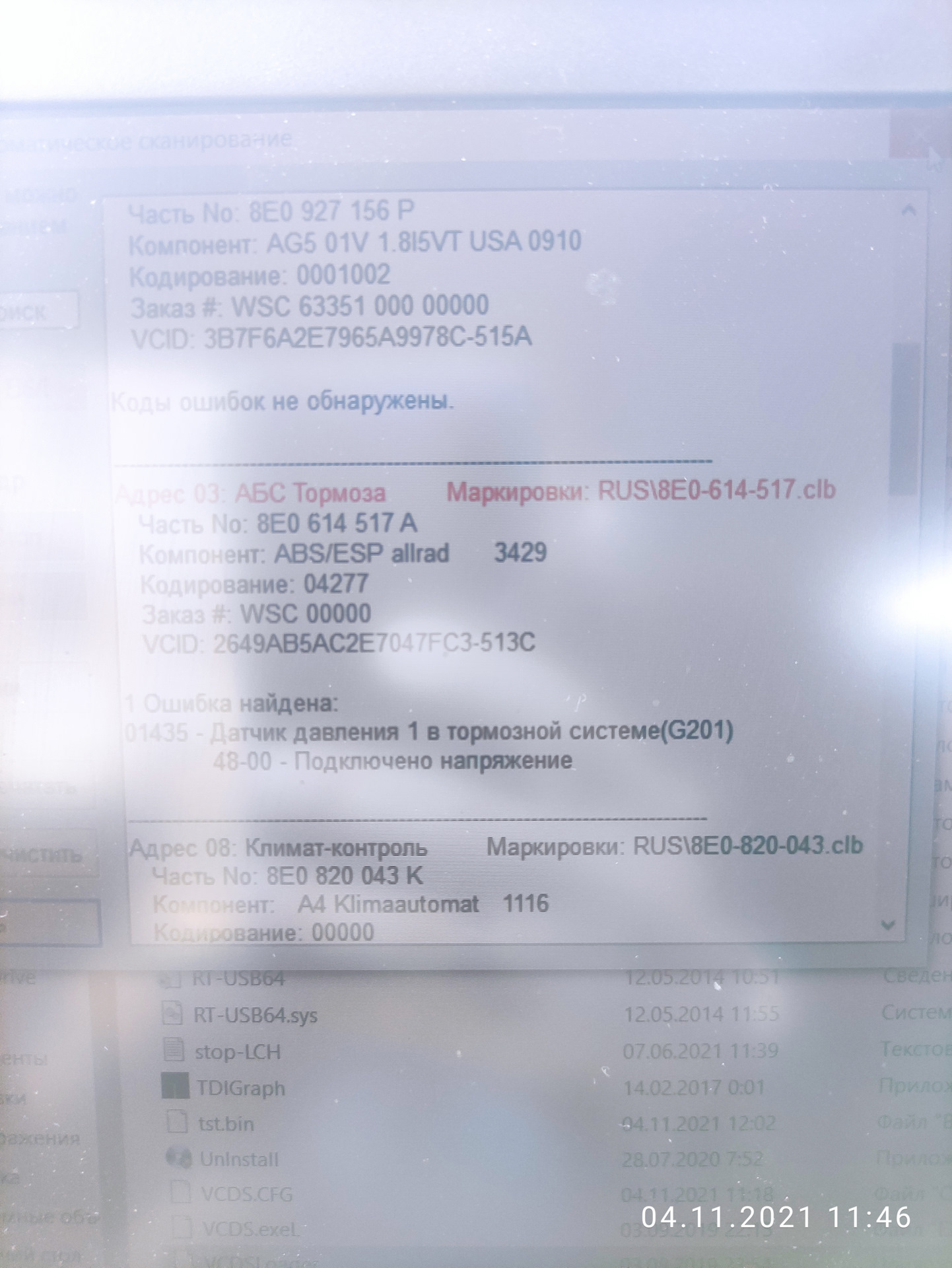

Номер Контроллера: 8E0 614 517 A АБС
Компонент и/или версия: ABS/ESP allrad 1726
Кодирование: 04277
Код Сервиса: WSC 06435
1 Неисправности:
01435 — Датчик давления 1 в тормозной системе-G201
48-00 — электропитание
это болячка этих блоков- внутри блока отваливается проводок до платы, (я поял уже на двух машинах) решил попробовать по другому:
отваливается обычно минус на датчик, поэтомй я не стал поять а просто кинул доп минус на фишку датчика, заработало!

Подскажи пожалуйста Тебе помог провод на минус от датчика давления G201?
привет, да
если у тебя ошибка такая то должно помоч, 01435 — Датчик давления 1 в тормозной системе-G201, 48-00 — электропитание
у меня другая 48-00 — электропитание
а да 48 тоже
Буду пробовать )))
zaleksey
У меня то такая то стирешь и такая
zaleksey
привет, да
Вот какая
