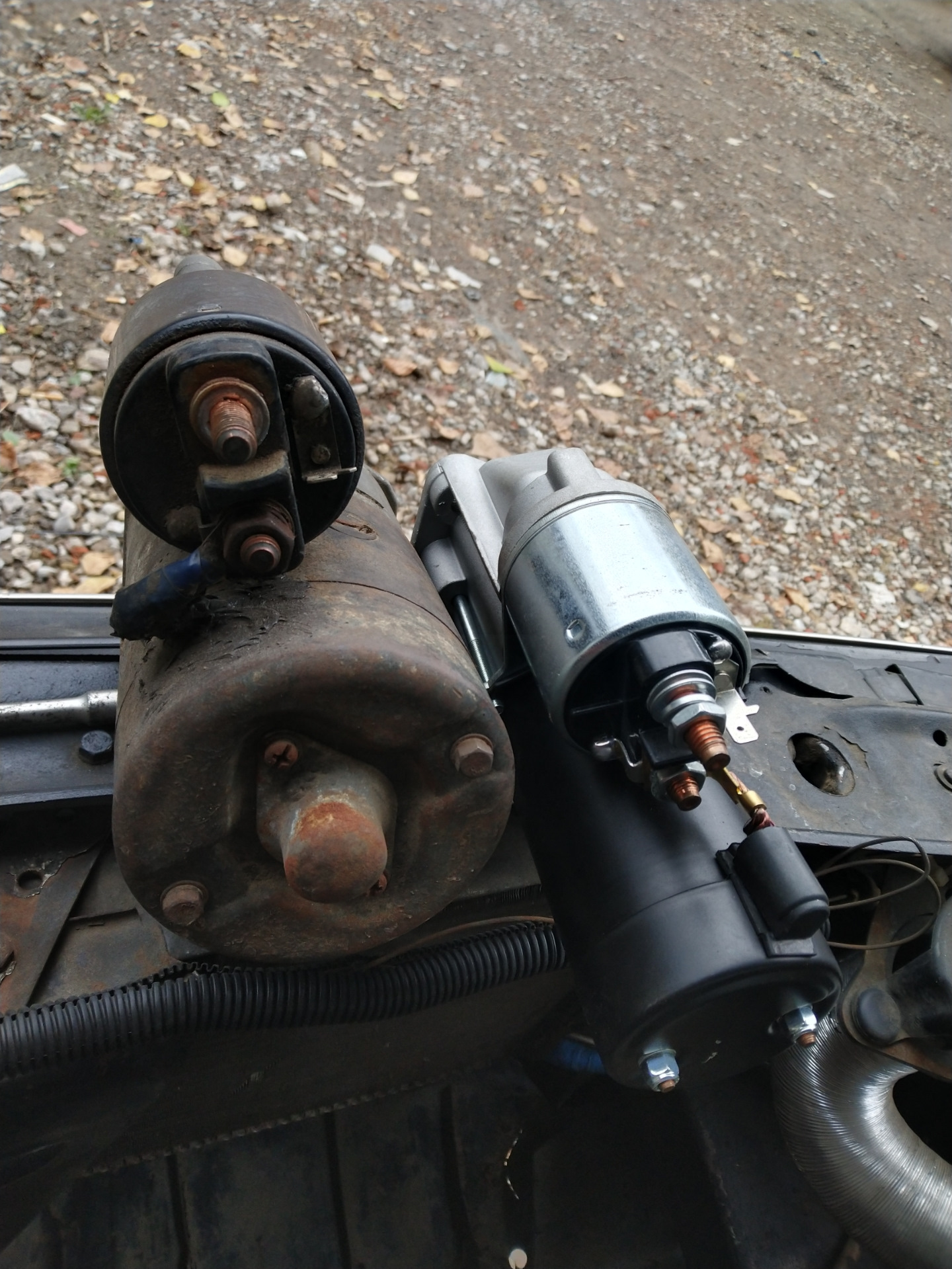

Очень многие владельцы Audi 100 C3 с двигателями 1.8 (DS, DR и прочими) сталкивались с проблемой стартера, а точнее проблемой разбитого посадочного места передней втулки стартера, которая находится в картере КПП.
Не миновал сей головняк и меня.
Чего я только не делал с родным стартером…, менял щётки, менял внутреннюю обмотку, менял втулки (bocsh, cargo) переднюю втулку, которая в КПП, менял раз в месяц и так далее…
С передней втулкой тоже чего только не делал… напаивал олово, чтоб входила плотно, брал большего размера и обтачивал. От безысходности пробовал и фумленту, и поксипол, и космофен…, в общем стартер видел все. Единственное, чего не сделал, это не свозил к шаману)

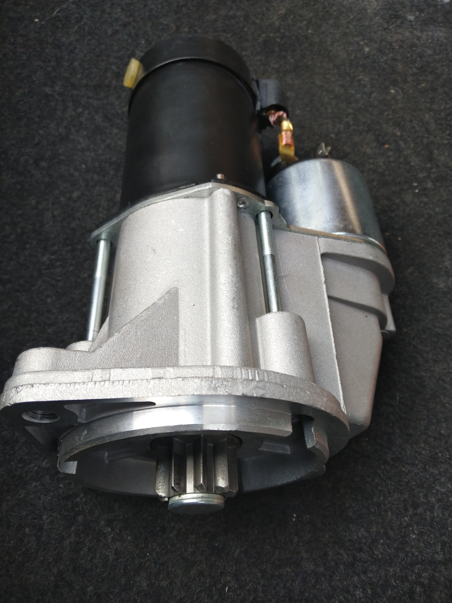

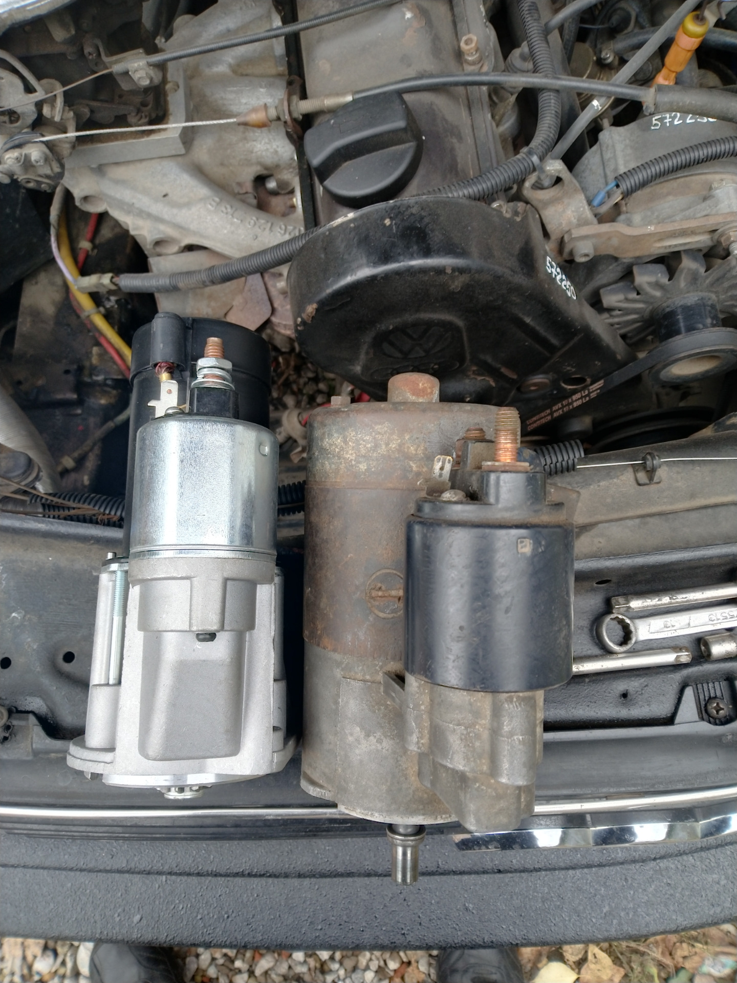

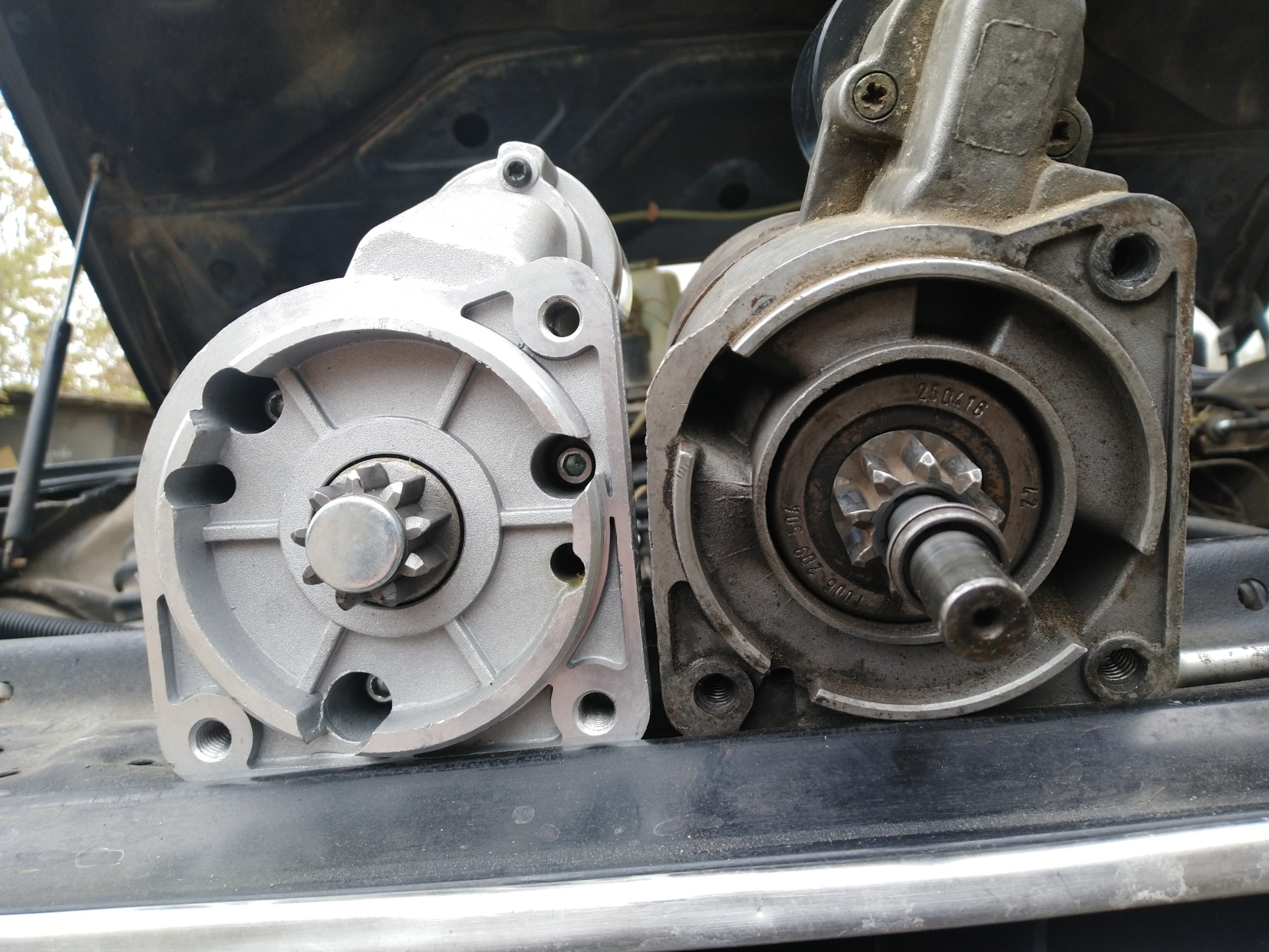

Знал, что существует, так называемый, безопорный стартер, то есть не требующий передней втулки. Искал… безуспешно.
Но нашёл!

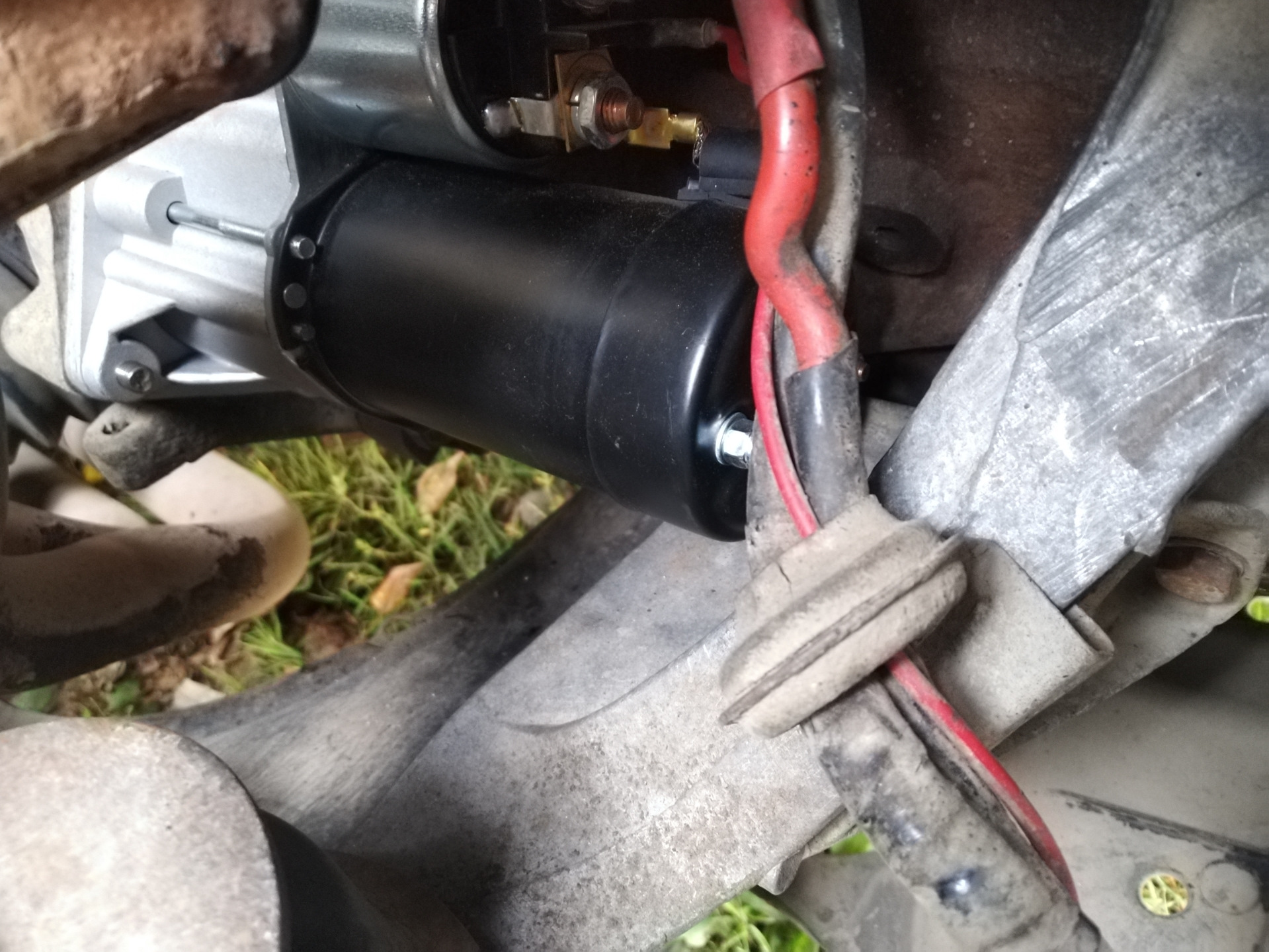

Ставится вместо родного без каких-либо переделок, бендикс имеет аналогичную оригиналу геометрию.
Запуск теперь практически мгновенный и в любую погоду.

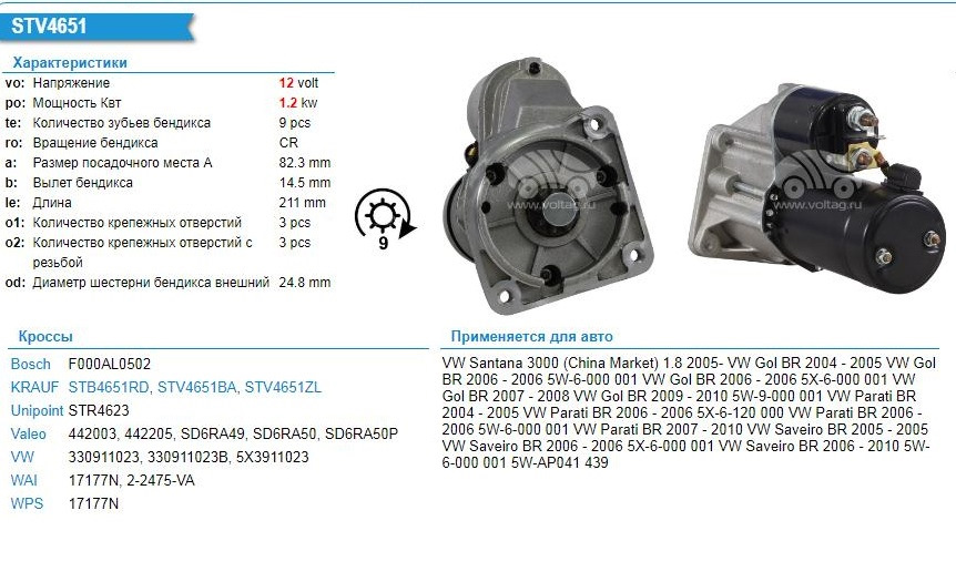

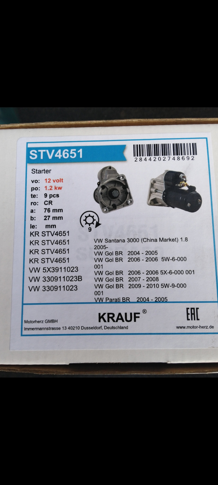

Krauf STV4651 поставил на свою, 1.8 ds dr, крутит дай дороги, никаких доработок, заказал на эмексе, цена вопроса 7200, проблем с поиском нет
Да, крутит отлично.
Причём до сих пор, у нового владельца.
Никаких проблем
Это krauf STV4651BA, довольно сложно найти
где купить этот стартер
От какой это машины стартер

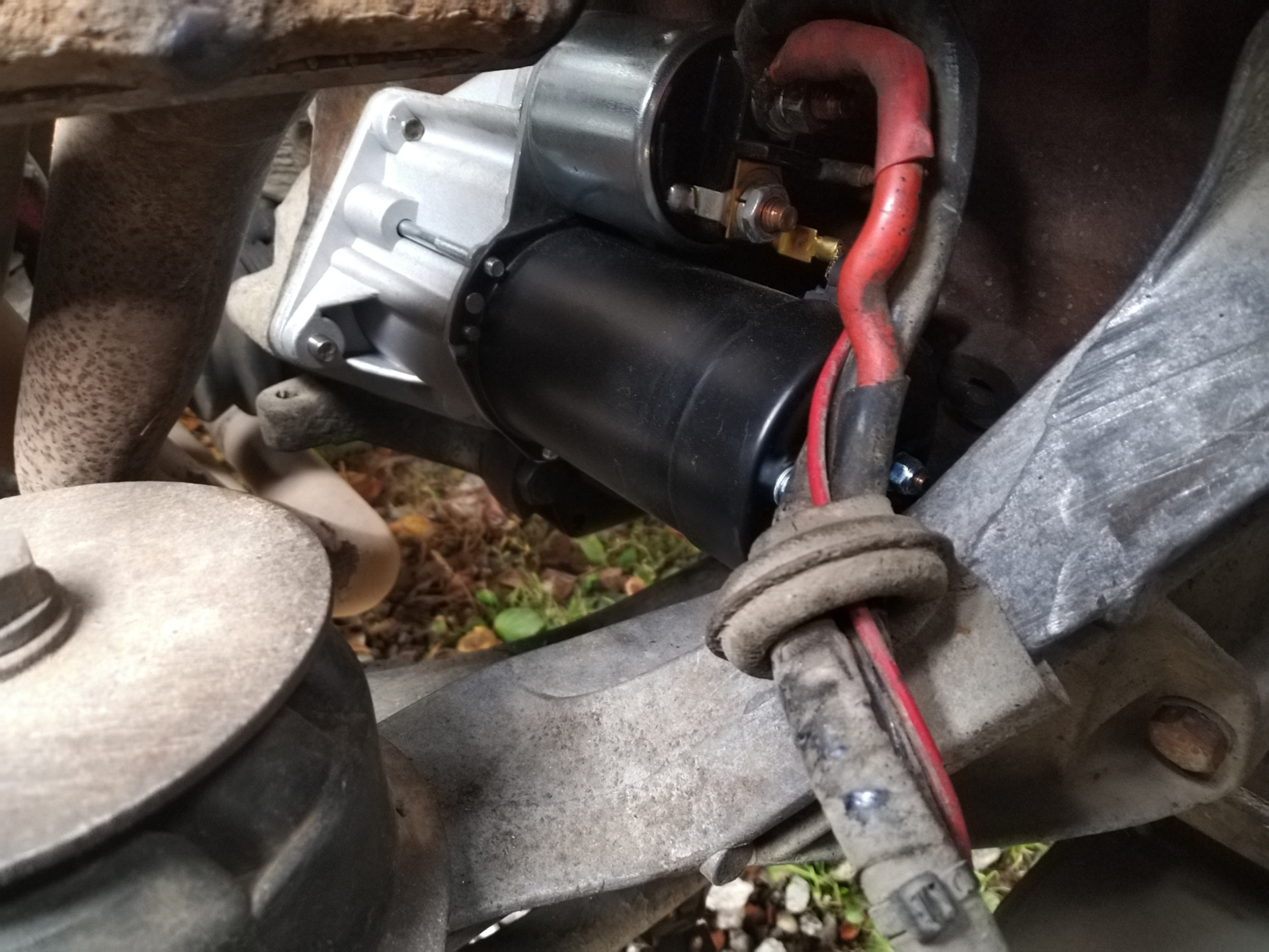

Это стартер STV4651 безопорный сегодня установил теперь хоть на стартере ездий . По размерам все подходит Ауди 100 1.8 DS
Подходит стартер от поло, фабии.cargo 115542
На 100-ку. На 80-ке втягивающее упирается в штаны :(
На сотке тоже от поло и фабии упирается-вчера лично это испытал. Думаю может чуть переварить штаны под углом.
Я вот тоже думаб теперь что с этим делать, хоть фланец переварий на стартере или ухо.
Не стоит ничего делать. Сегодня резаком прогрел одну трубу штанов и чуть пригнул. Установил стартер и он не достает бендиксом до маховика и он нам не подходит. Интересно узнать, от чего поставил стартер автор этой статьи, но он явно не от поло и фабиа.

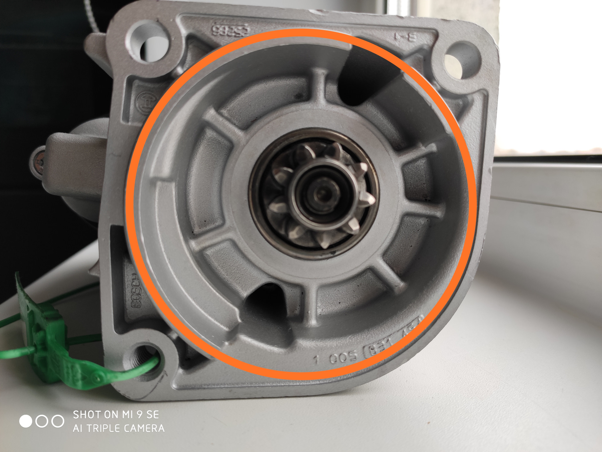

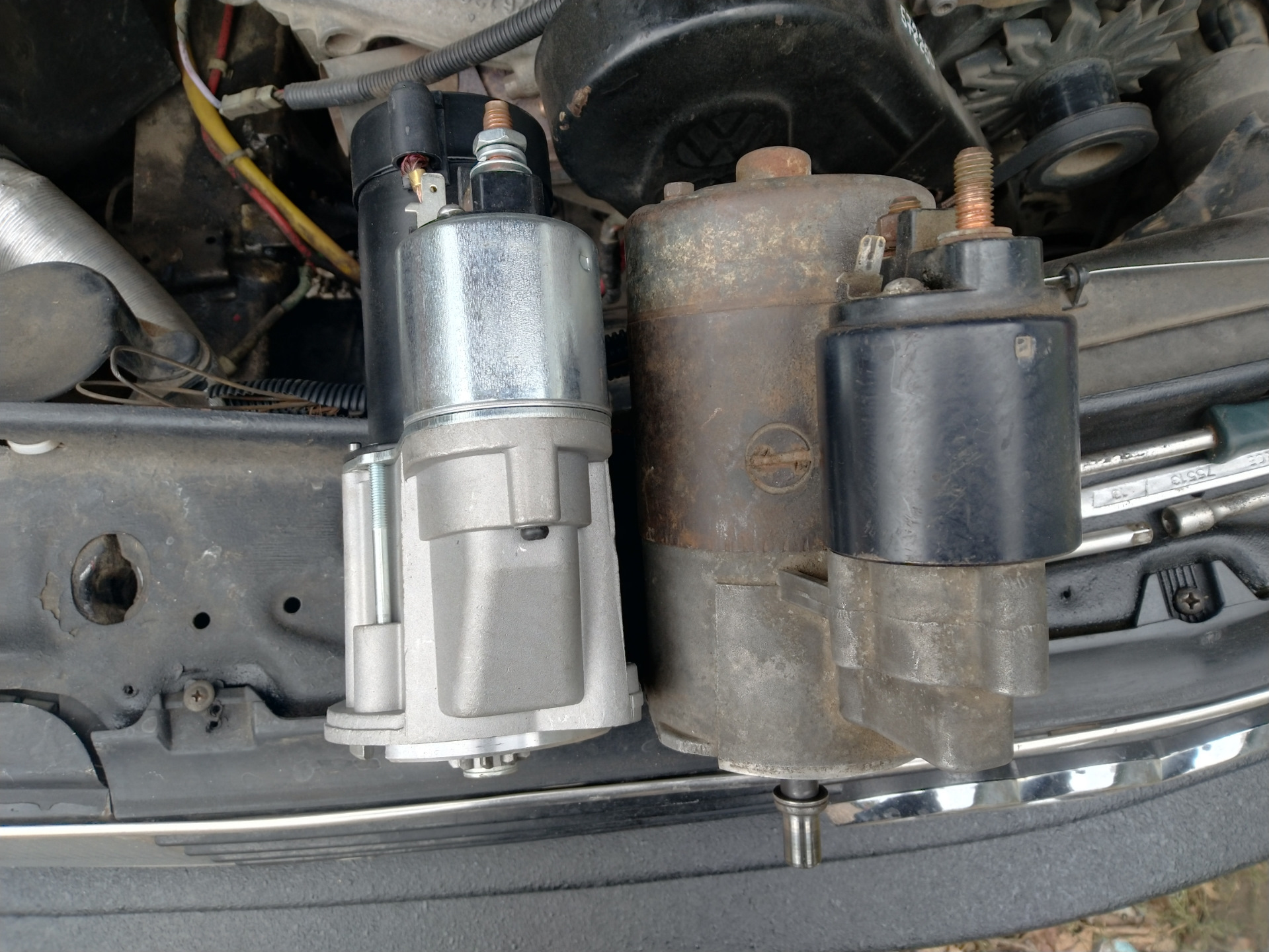

Не вводите в заблуждение. Да, от поло и фабиа по креплениям подходит, НО втягивающее упирается в штаны и бендикс до маховика не достает. А вот этот вроде такой
Нашел иголку в стоге сена! Низкий поклон!
На том, который от фабии(который упираеться), ось бендикса смещена от центра, поэтому и не цепляет, вылет от плоскости прилегания к коробке у них одинаковый.
и вылет тоже меньше, я сравнивал вчера со стартером своим от сотки, так там бендикс выходит гораздо больше. Зря только вчера штаны примял)
dore
То что он смещен, то наоборот хорошо, он смещен по направлению к маховику. На новый стартер цена не совсем гуманная, а вот проточить стартер от поло или фабии, чтобы он глубже сел и бендикс цеплял-то об этом уже задумываюсь.
