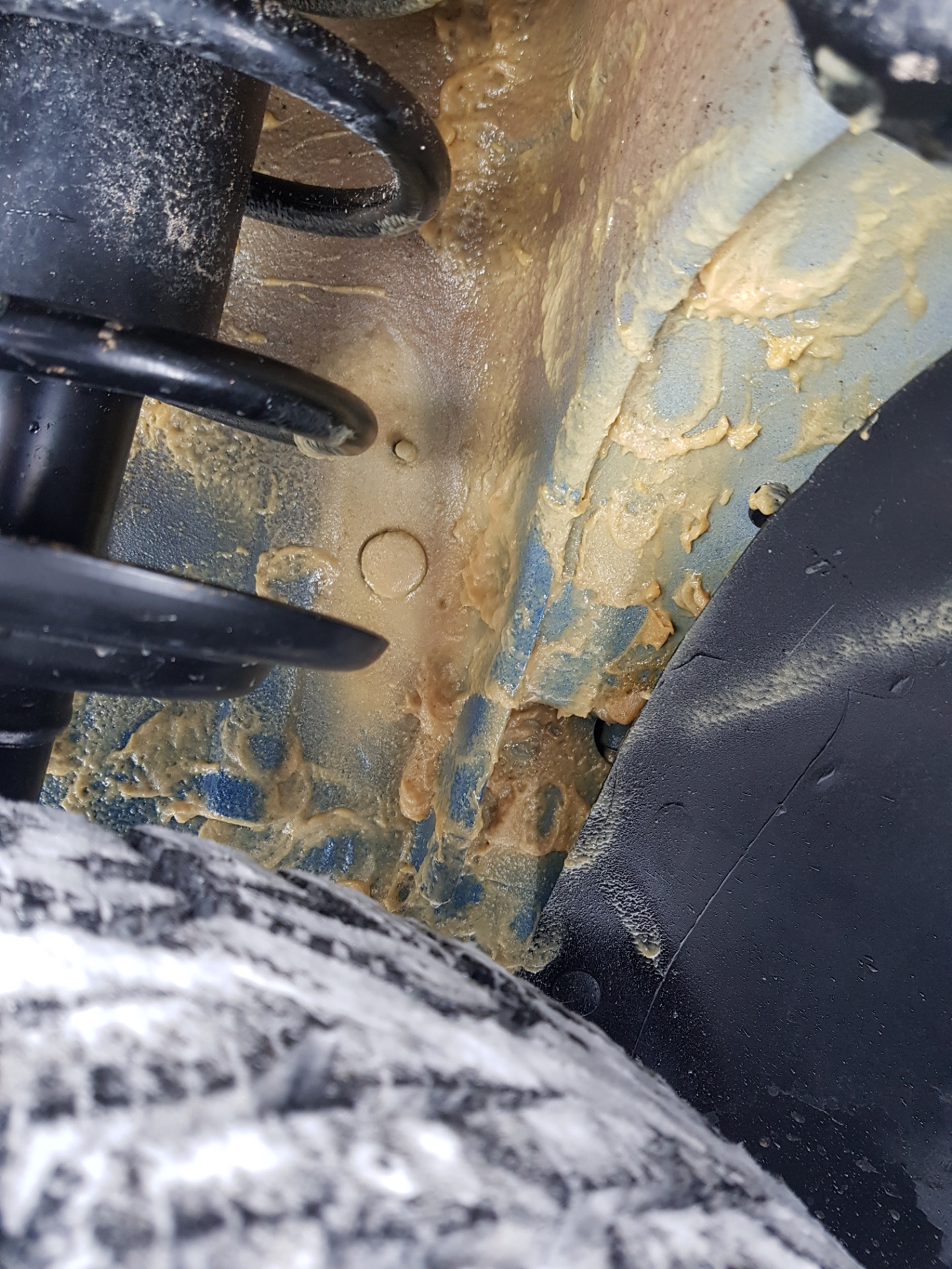

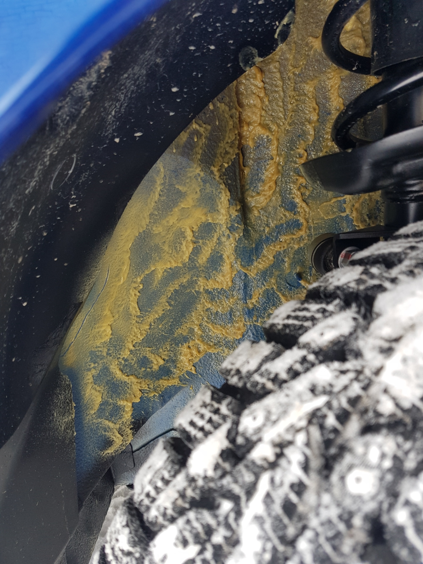

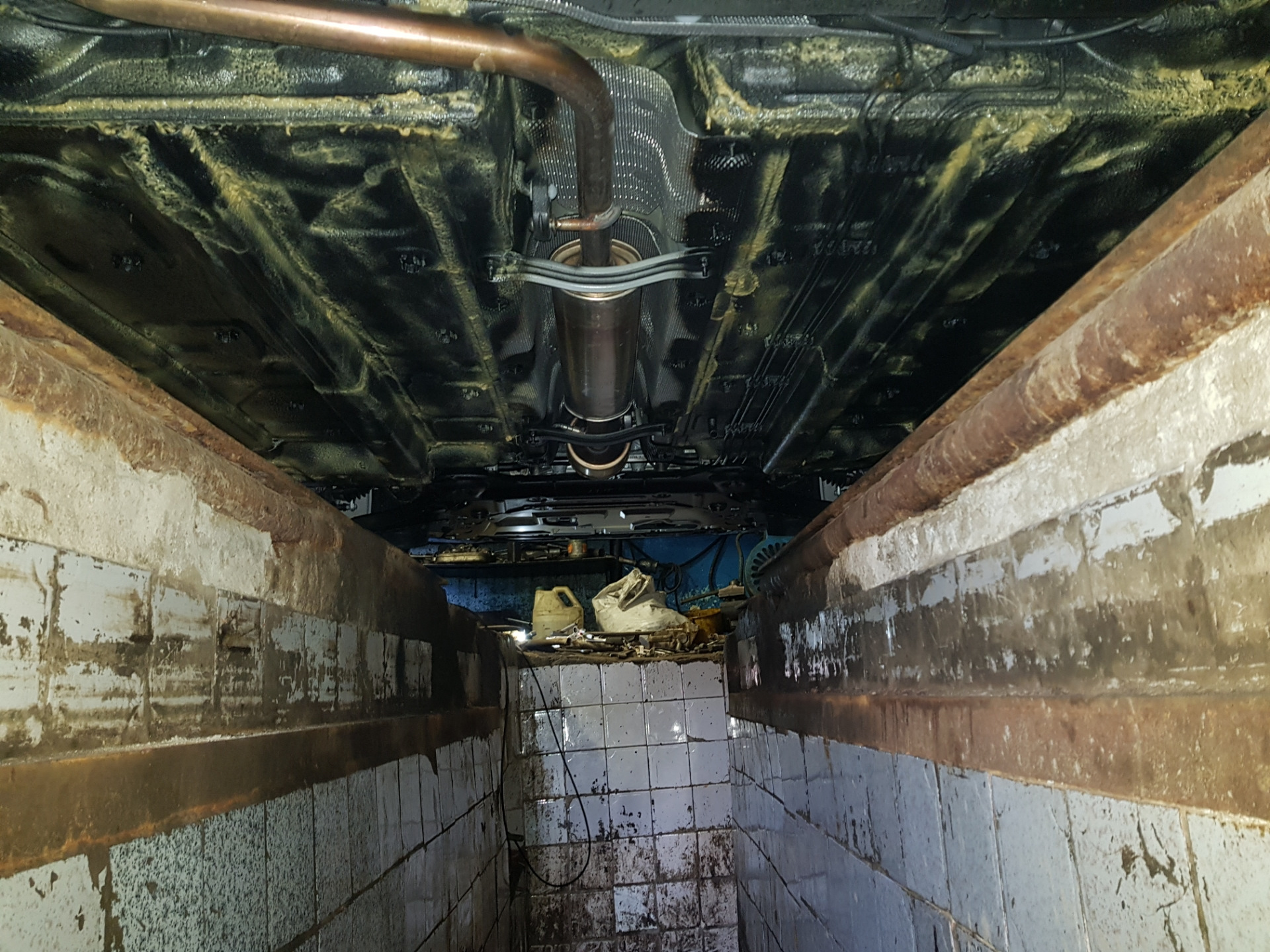

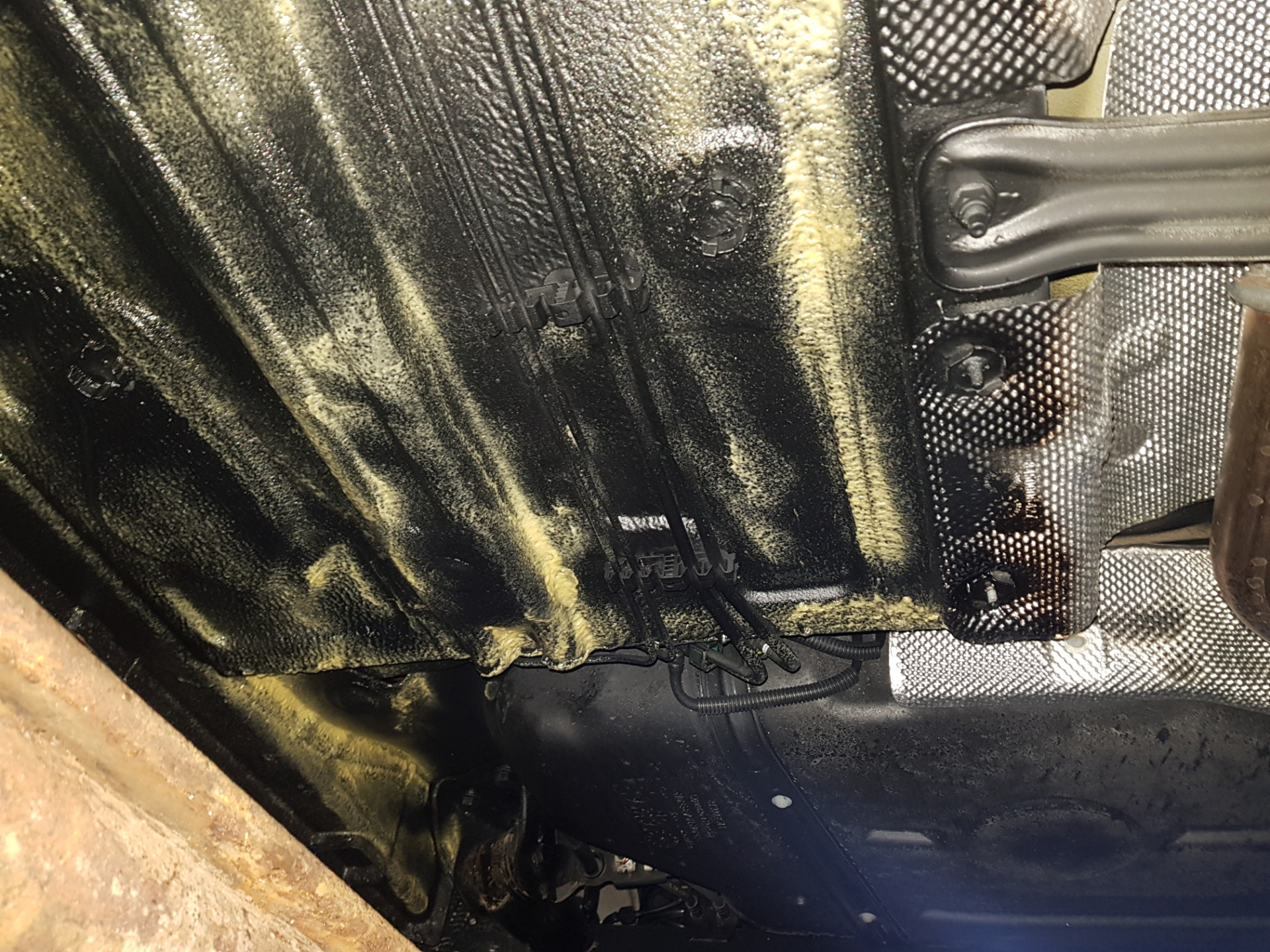

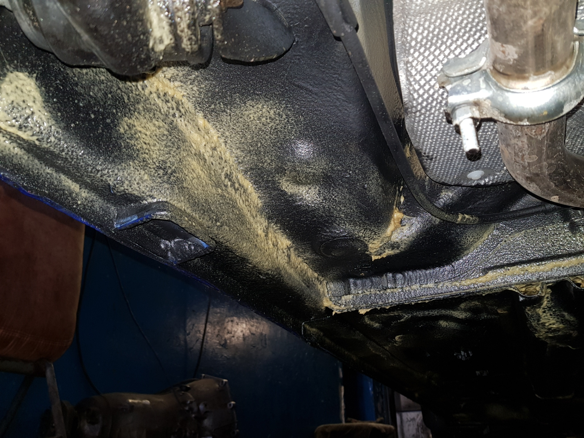

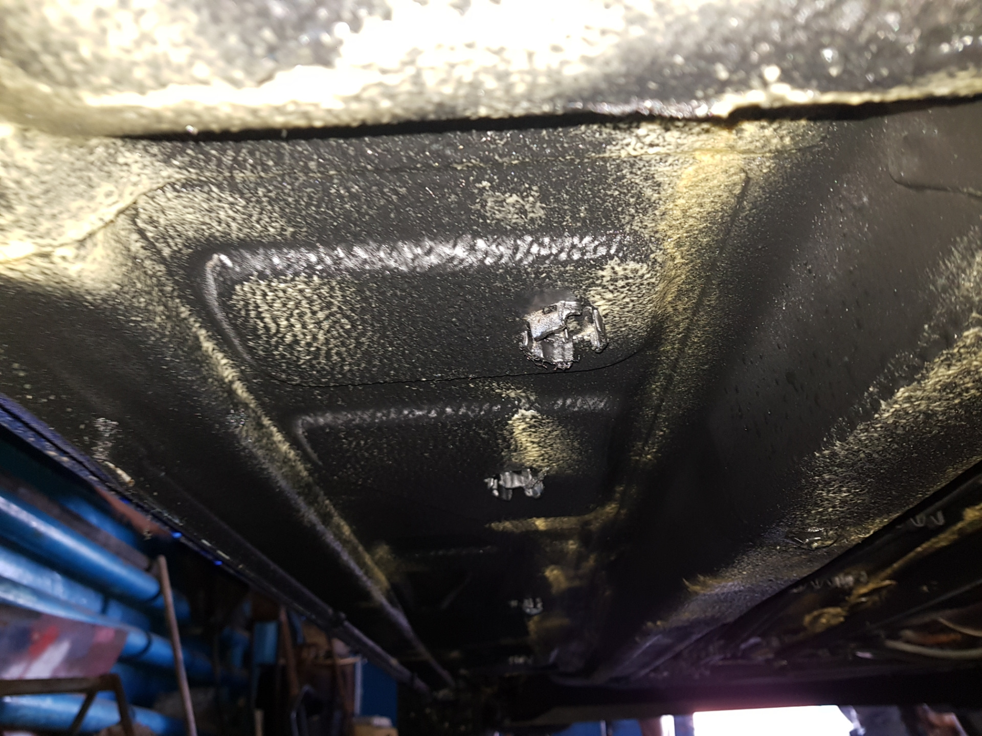

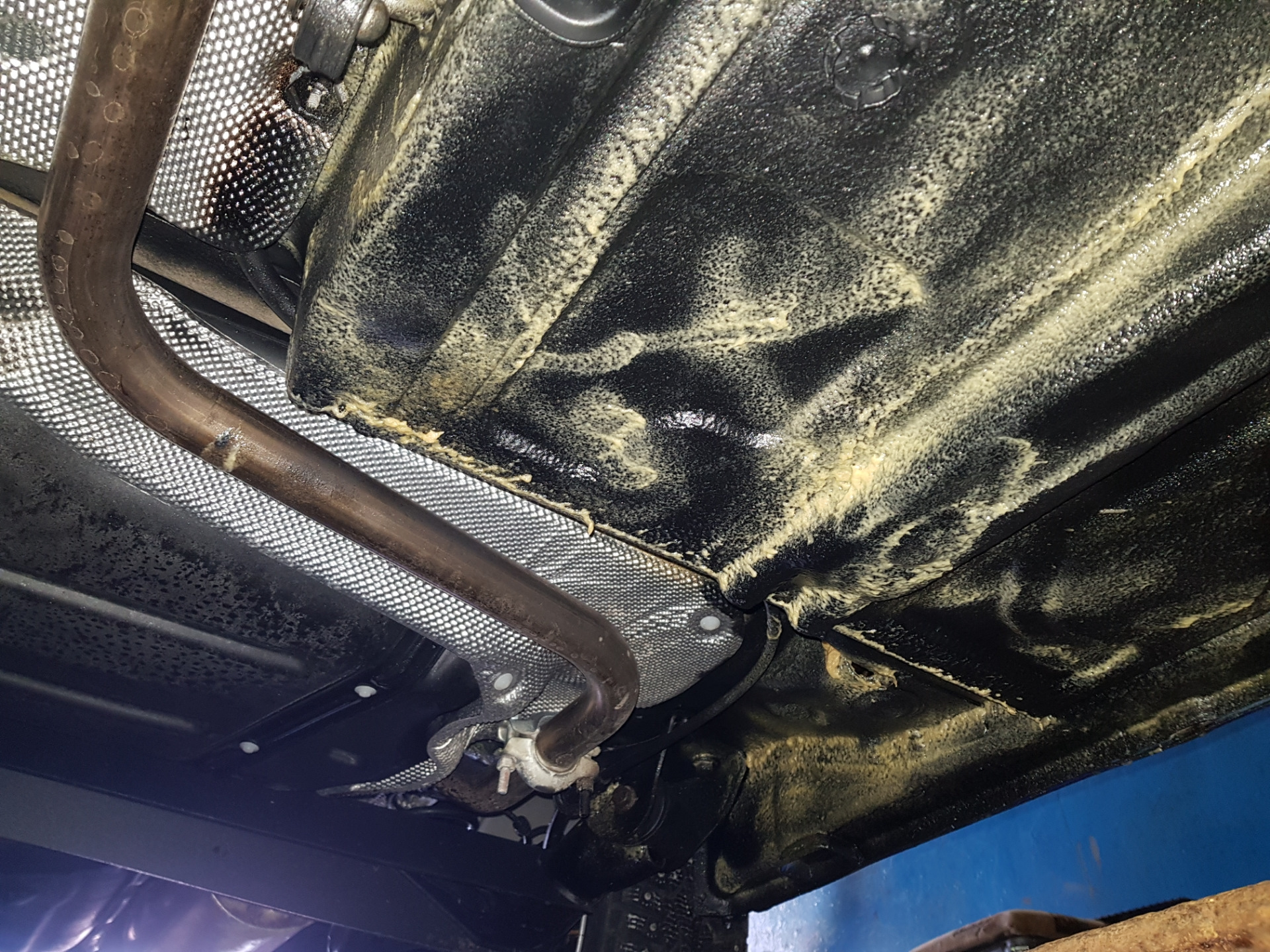

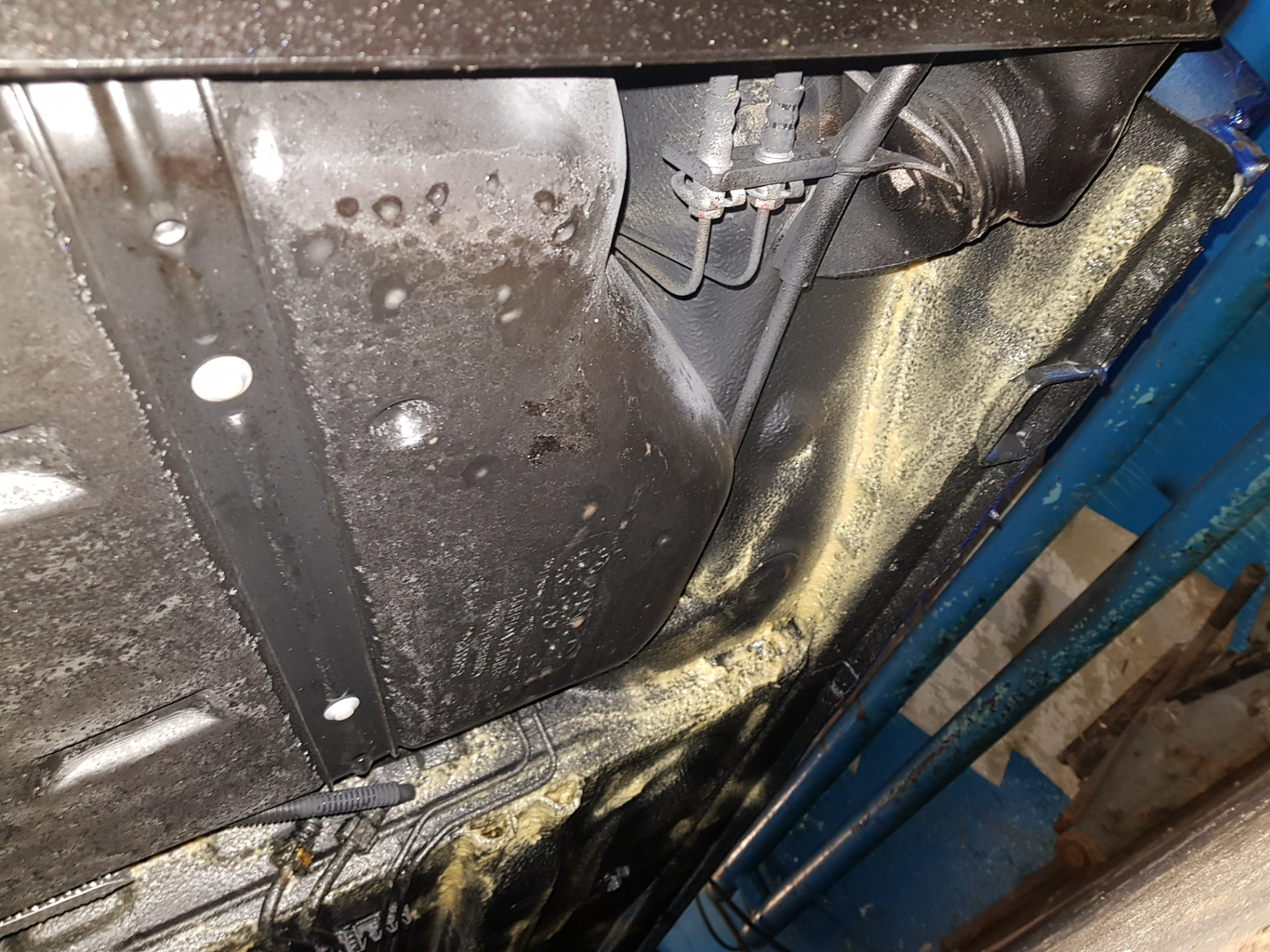

Процедуры:
— мовиль загонял с баллонов внутрь лонжеронов, отдуши так надул туда, летом еще повторю после весны.
— арки прошелся мовилем, его смоет со временем примерно через полгода год, далее сделаю шумку но это потом.

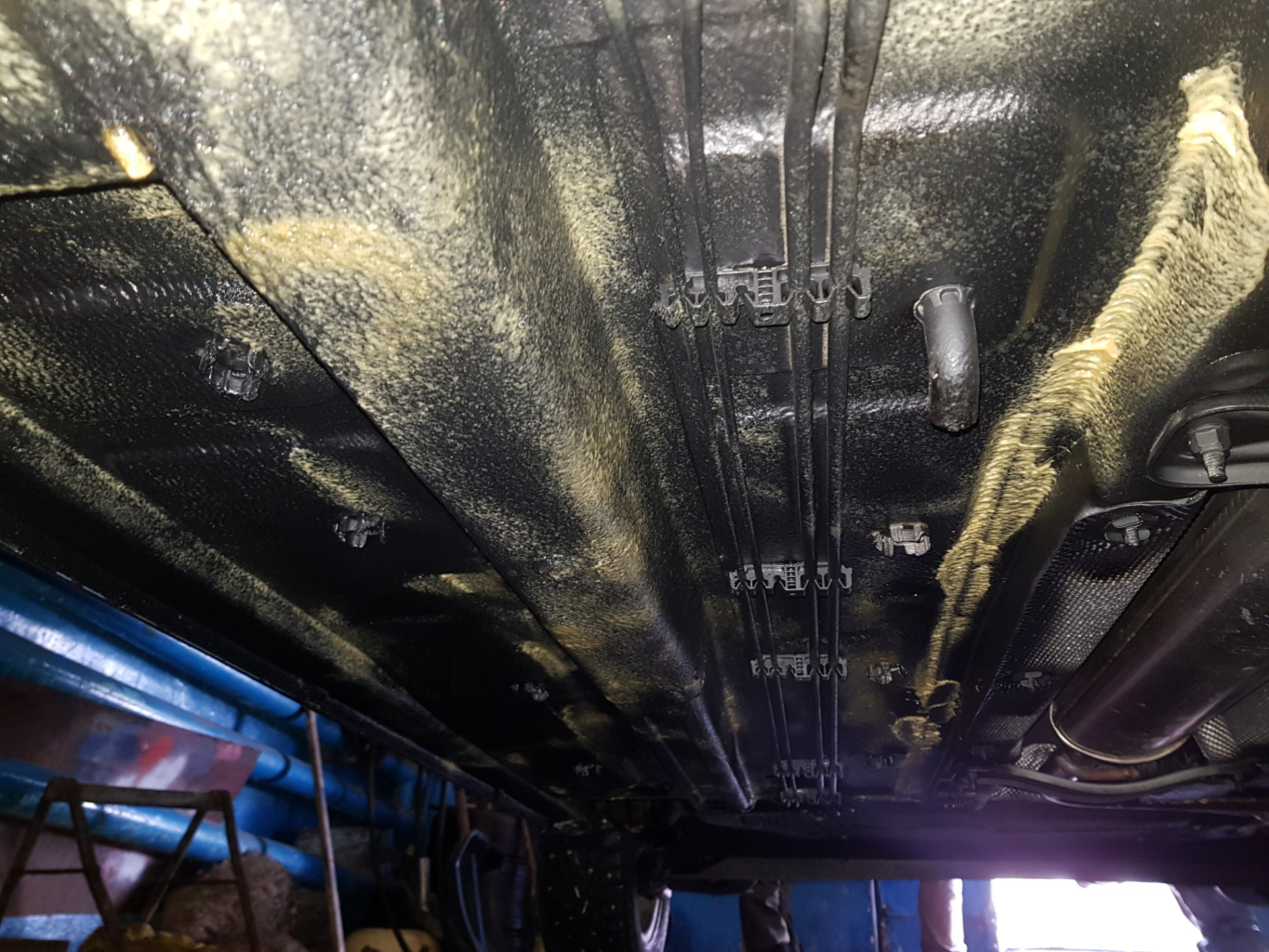

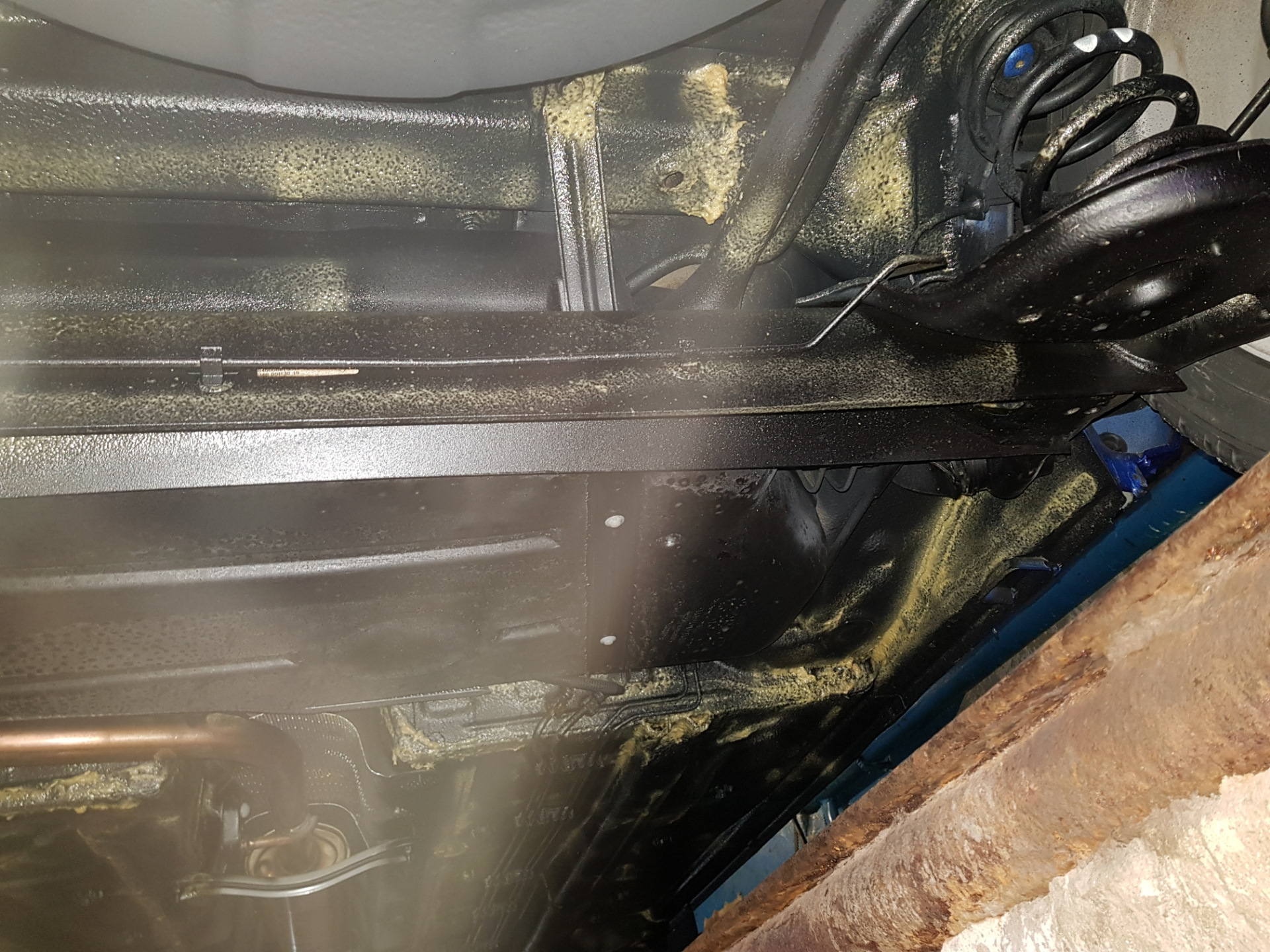

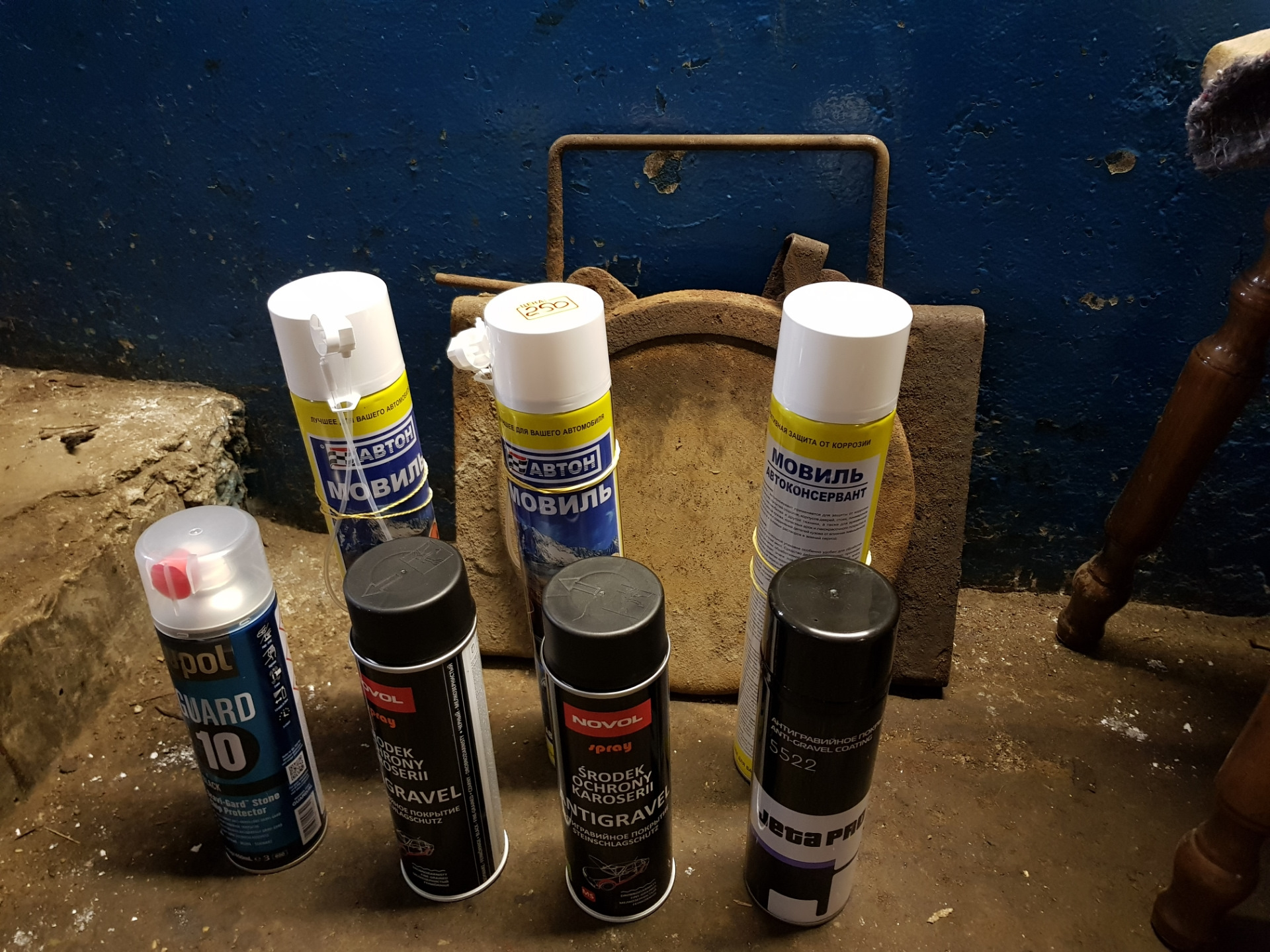

— днище выкрасил антигравийкой новол, джета про, upol (заднюю часть)
— выдул 2 баллона просто на днище для того что бы антигравий не сох сильно да и двойная водоотталкивающая защита.
Осталось задуть по баллону в каждый порог и кучу скрытых полостей. Думаю еще около 6ти баллонов хватит.
Upol кстати дали на пробу я его не покупал, поэтому задул им только заднюю часть. Посмотрим на качество) сказали испытай.
В общем ушло 22 литра мовиля везде где можно.

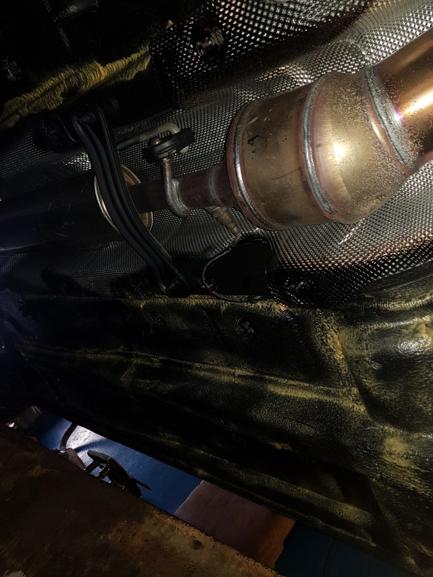

Зиму конечно пойдёт так . Но лучше взять компрессор ( если нет то взять на день на прокат ), купить антигравий Реофлекс
www.reoflex.ru/ru/3/332/364/
Очень хороший и не дорогой антигравий, сразу становится как резина, хорошо ложиться и хорошо им пройти днище ( обязательно под тепловым экраном, вообще нет обработки ), арки . Передние крылья до дверей, там вообще голый металл за фиговиной из полиуретана .
А мовиль мне понравился AVS из пяти самый лучший . Им капот и багажник пройти. Полости лучше так же с помощью компрессора продуть мовилем .

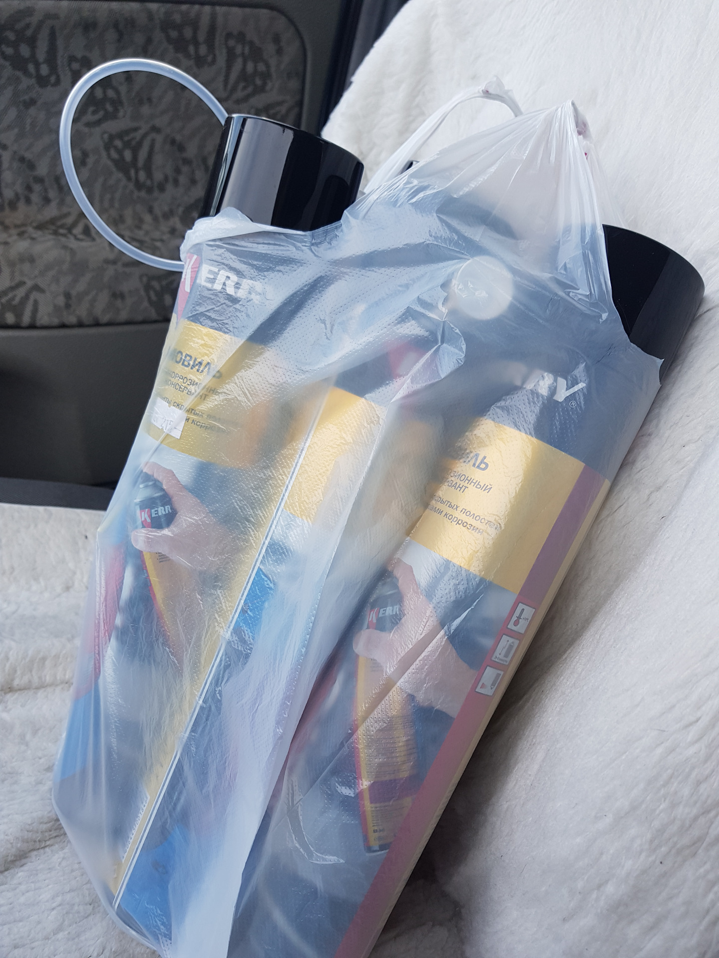

Какая длинна трубок в баллонах? Хватило длинны во все полости?
Сантиметров 30 но я еще наращивал их две просто брал и трубочкой от чупачупса соединял) залез везде, 7 литров это как раз золотая середина и немного с запасом если ты в полости хочешь)
Правильно сделал. Надеюсь под термоэкран залез, и в двери, и в салон авто, и про телевизор не забыл, и под лобовым стеклом. К сведению www.drive2.ru/l/532297494458007613/
Да в магаз заехал там 3 баллона только было плбс один в гараже лежал, надо еще лезть в двери, пороги, телек, снимать локеры заводские там тоже мовилем захерачить и еще у меня пушсало есть им тоже пройдусь) я фанатик антикора, гранта была там 10 баллонов распылил но тачку продал по обстоятельствам, новый хоз еще не скоро вспомнит про ржавчину) мне вообще многие говорят типо нафиг ты бабки тратишь на это дело, хз по мне так если на чистую это сделать потом лет 10 можно гонять, ща на калине двигался пока что она 2005 года 1 хозяин, тесть, он заморочился с ней маслом, салом, мовилью прошел когда свежая была ща вообще 2 рыжика на крыльях от того что бампер натер когда баба уперлась, так многие думают что она года 10-12)) не ржавеет)
Ну, работай, я сам такой, но затянул чуть и в салон сразу не залез, а только на 10 месяце, уже кое где по стыкам полезло, там по ссылкам есть.
