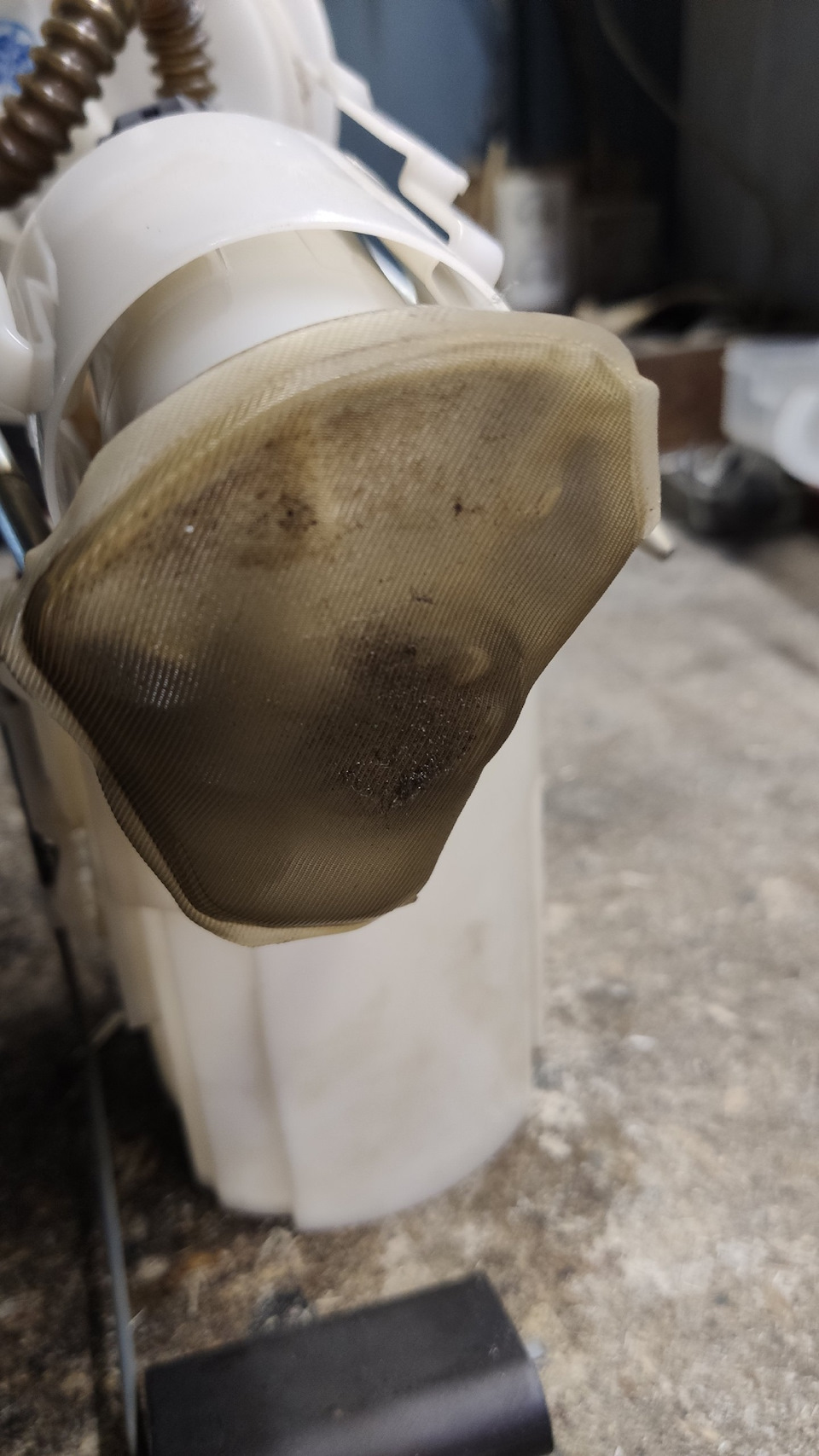

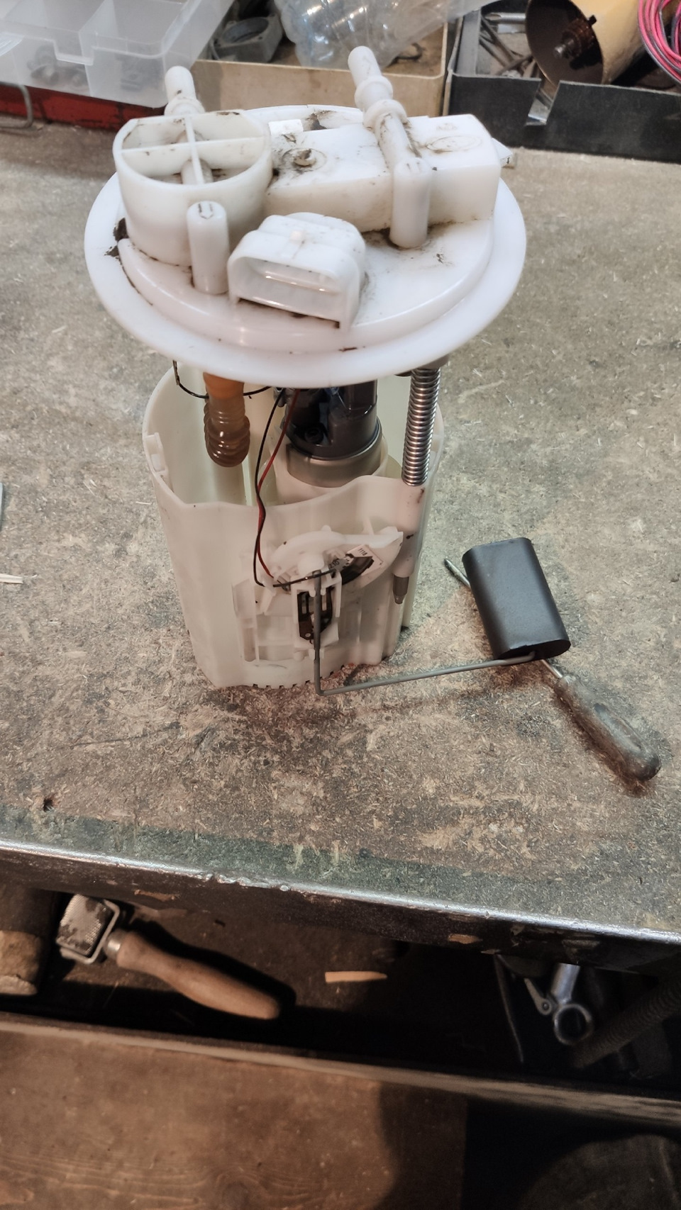

Начал с сеточки бензонасоса. Туда ведь никто не лазил с 2012 года, боялся увидеть ужасы и кошмары, но нет. Все более менее хорошо.
Перед тем как снимать, хорошо все пропылесосил, чтобы мусор не попал в бак.
Ничего страшного и трудоемкого в этом процессе нет, только попахивает бензином)
Поменял сетку, которую покупал аж пол года назад :D
И собрал все в обратном порядке.

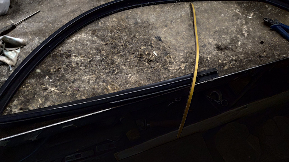

Позже принялся клеить "D" -образный уплотнитель в уплотнитель стекол (тавтология)
Подглядел пару записей на драйве, кто как делал, выбрал способ кажущийся для меня нормальным.
Пока что проклеил передние стекла, они шумели иногда на кочках, сейчас все вроде тихо.

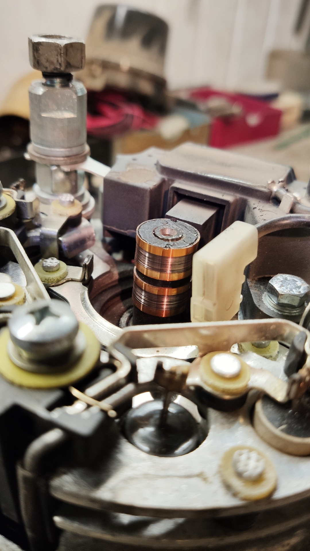

Закончив с уплотнителями, приступил к снятию генератора, ох как я люблю это делать (нет)

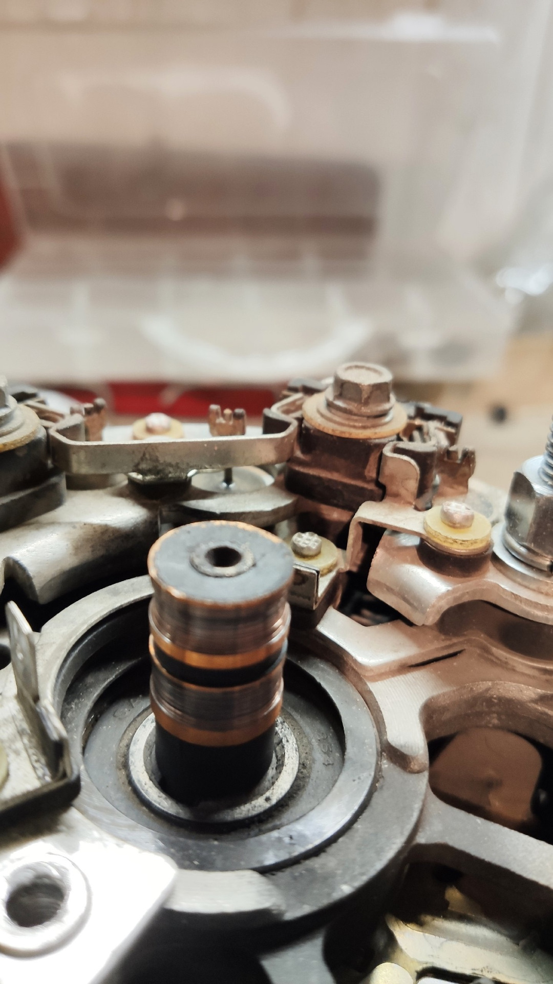

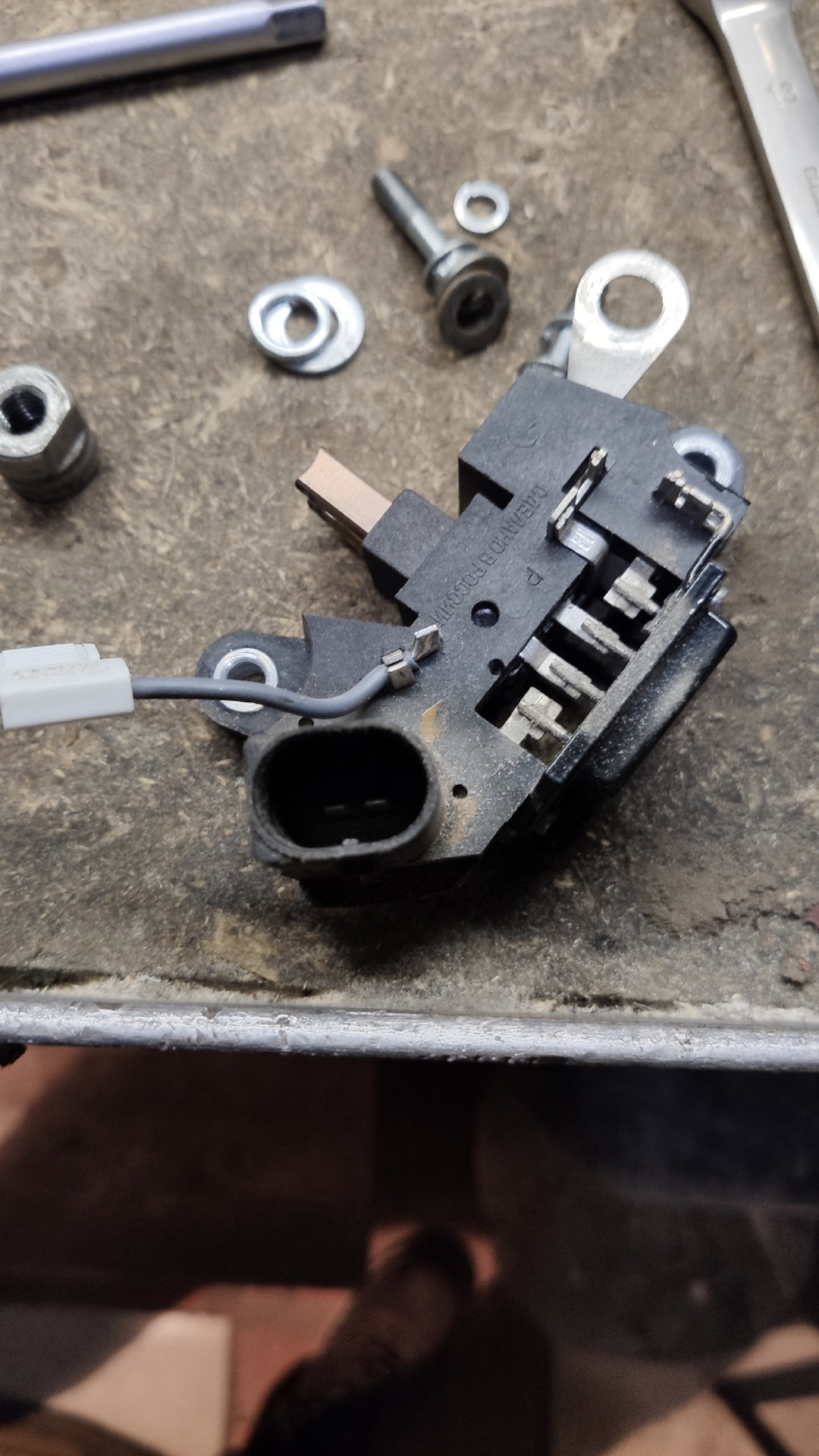

Генератор я менял уже, покупал КЗАТЭ, 115A, но электрик мне говорил, что сразу нужно менять регулятор, тогда, не было возможности это сделать, ставил на скорую руку, потому что машина нужна для работы была.
А на старом генераторе, я уже менял регулятор, но это не помогло, т.к. при снятии я увидел, в каком состоянии токосъемные кольца. Так же на нем надо менять оба подшипника. Может быть, сделаю когда нибудь, а пока лежит мертвым грузом в гараже.
Минут 10 заняло перекидывание регуляторов.
Установил генератор в обратном порядке, и уже при натяжке ремня понял, что ему хана.

Не знаю мне эти устранения дребезга ни фига не помогают. Сначала ставил уплотнитель, через некоторое время стали бренчать. Потом поставил трубки, тоже не надолго, потом к трубкам добавил белые уплотнитель не жгуты из леруа. Плотность была такой, что стекла с трудом закрывались. Сейчас, через полгода не дребезжат только когда закрытые, стоит чуть пропустить-дребезг.
