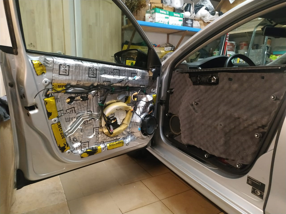

С момента покупки точно решил что первое что сделаю-поменяю всю аудиосистему.
Но чтобы колонки играли нужно хоть как-то подготовить авто к этому.
Для начала решил сделать шумку дверей, с них как-то проще начинать.
Как снимать обшивки писать не буду, инфы много.
Моя работа:
1й слой- вибра ComfortMat G3 в скрытую полость двери.
2й слой- шумоизоляция STP Accent Premium 10 поверх вибры.
3й слой- вибра ComfortMat G3 на внешний металл.
4-й слой- шумопоглотитель Comfortmat Tsunami (волняшка/волна) на обшивку (предварительно на большие участки налепив вибру).
Скажу сразу, что во время работы не смог сделать полноценный отчёт по каждой двери, поэтому фотки с разных дверей.
Голый металл, снятая пластиковая заглушка. ничего необычного)
А вот тут уже проблема…пришлось повозиться, чтобы отмыть это хозяйство…и так в каждой двери.
В передних вообще п****ц что было…
Клеим вибру, сверху акцент по максимальной площади.
Совет-всеми правдами/неправдами клеить большими кусками. Так намного быстрее.
Готовый результат. Признаюсь, серая вибра-шумофф м4(осталась с прошлой машины).
Все двери были сделаны по одному виду.
Что порадовало-сломалось только 2 клипсы в разных дверях, их выкинул, налепил немного маделина(тканевый лист избавляет от скрипов) и затянул на болты, обещаю поставить с заменой динамиков.
Для работы нужен строй. фен, прикаточный ролик и ножницы по металлу (ножом не очень удобно).
Если не делали раньше шумку-начните с задних дверей. Там окно для работы побольше…
Следующим этапом будет шумка пола/багажника. Как пойдёт.
ИТОГ: меньше шума от встречных/попутных машин+появление баса+тыл стал звучать громче(пришлось переносить баланс звучания на передние динамики и ловить сцену.
Update: немного покатавшись кажется, что шум с дна слышится сильнее. Будем делать)

Как же Вы проклеивали внутреннюю полость передних дверей не снимая колонки? Это реально возможно?
Тоже хочу сделать шумоизоляцию дверей, а колонки оставить родные, т.е не высверливать заклепки.
Не снимая не получится, пока катался со штаткой покрыл верхнюю половину шумкой. Сейчас, сняв дины, зашумил и нижнюю половину. О результате шумки нижней части не скажу- машина в гараже уже 2 недели без выезда)) не бойся заклёпки высверливать, такие же потом поставь, или на болты/саморезы пошире
