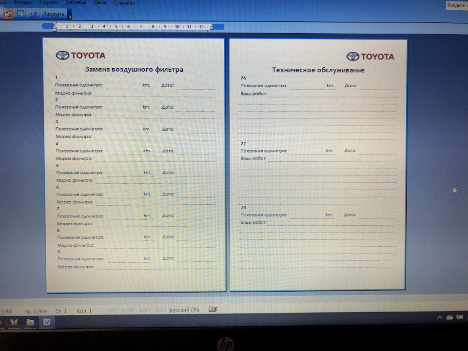

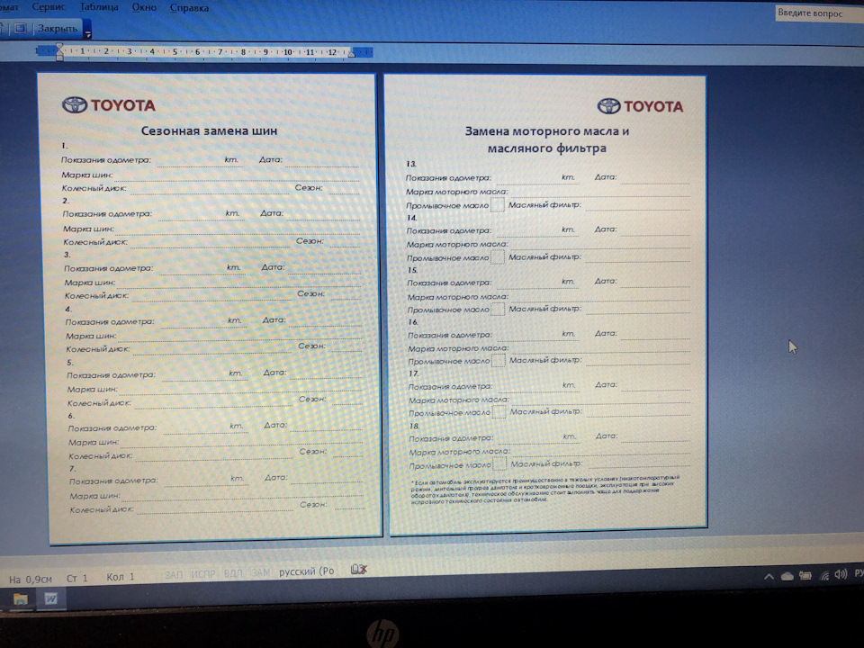

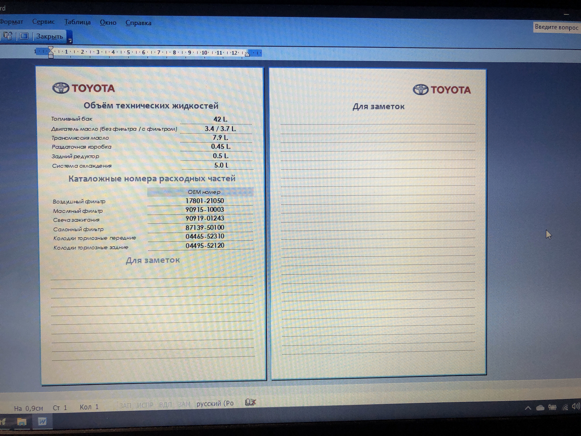

Ну вот я готов выложить на всеобщий суд и обозрение свой вариант «правильной» сервисной книжки. Делал под себя и свои хотелки. Количество граф так же делал под свои предпочтения, потому прошу не судить строго. Скажу сразу, салонный фильтр не менял никогда каждые 5 тыс. км. и не собираюсь, максимум 2 раза в год. В целом книжка получилась на ~100 тыс. км. пробега, 10 листов с двусторонней печатью по 2 страницы на листе — всего 40 страниц.
Запчасти на фото: B19110

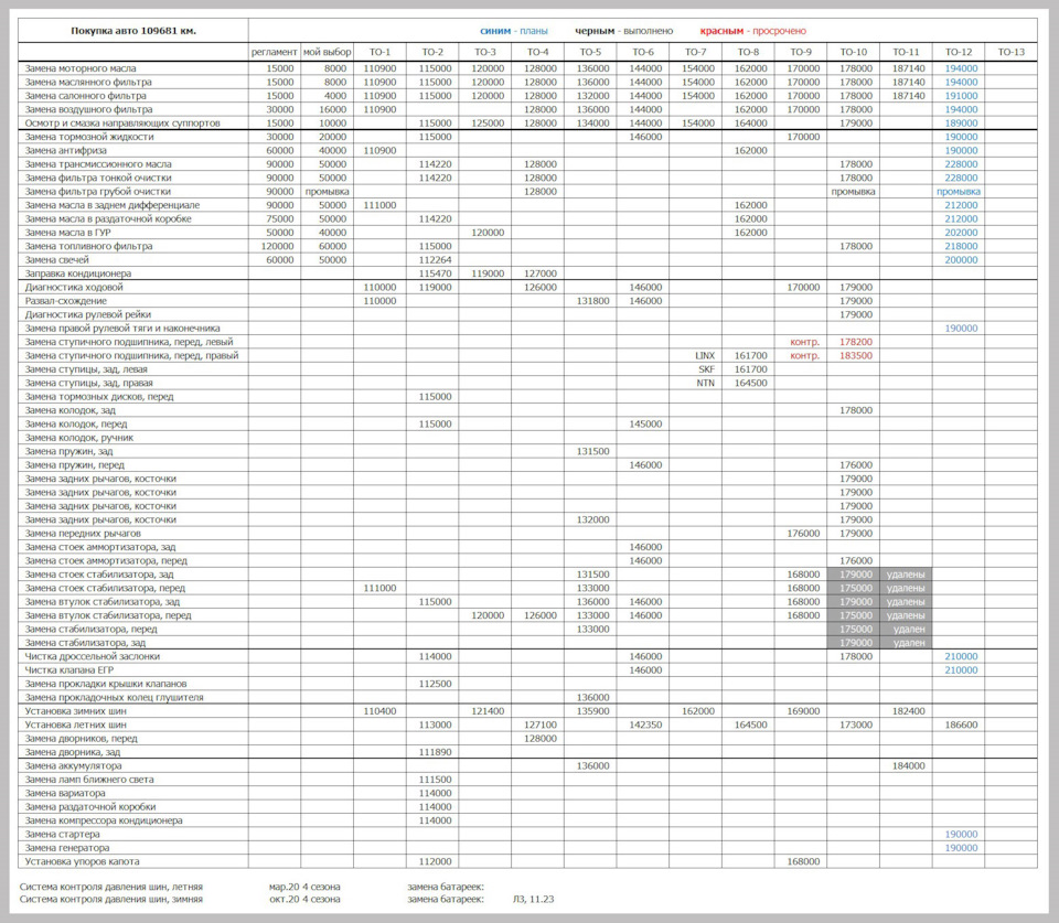

Такой вариант намного лучше удобней и наглядней — сделал табличку в экселе и уже шесть лет пользуюсь ))) А книжка — какой-то бред неудобный. Но, это мое личное мнение, никому не навязываю.

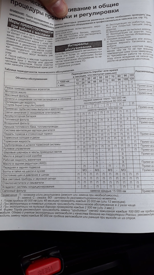

по интервалам — все зависит от условий эксплуатации и других факторов
Ну я в принципе всё меняю в два раза чаще, чем по японскому регламенту.
В книге так скажем японский регламент по русски
Я тоже все меняю в 2 раза чаще

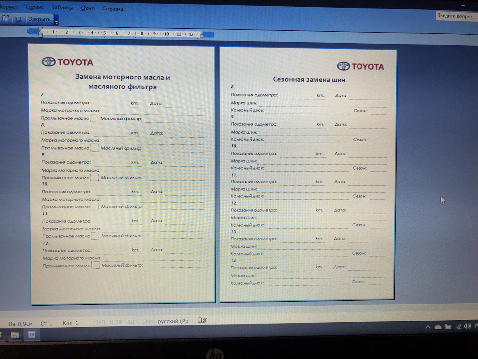

интервалы замены
преды
Преды
немного и я добавлю от себя, точнее от книги
может кому и пригодится

Мне нравится книжка. Заморочился красава. Торговать будешь ? )
Торговать точно нет, кому нужно, могу скинуть на почту потом. Самому распечатать не проблема, на цветном или ЧБ принтере уже выбор каждого.
