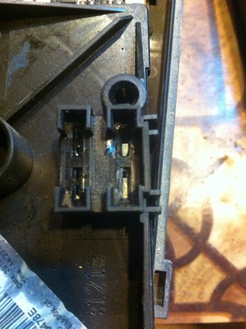

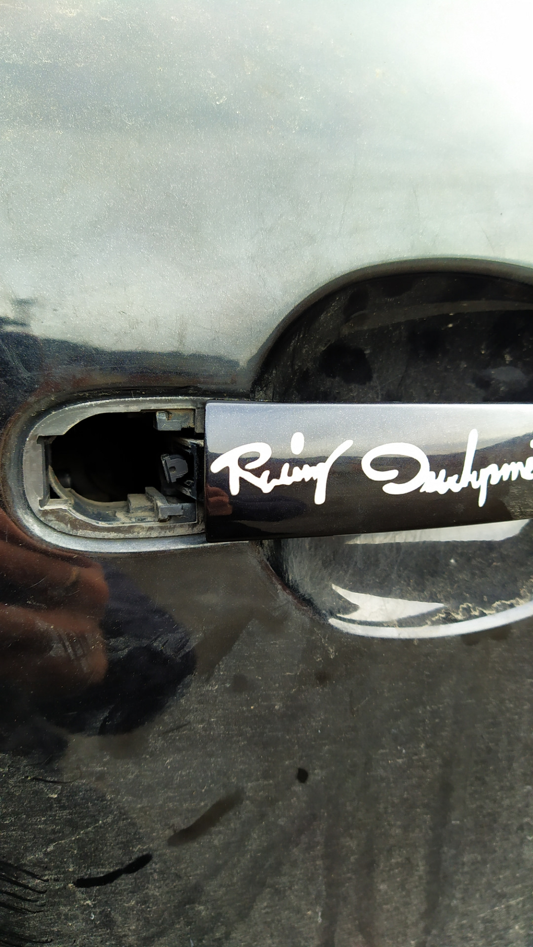

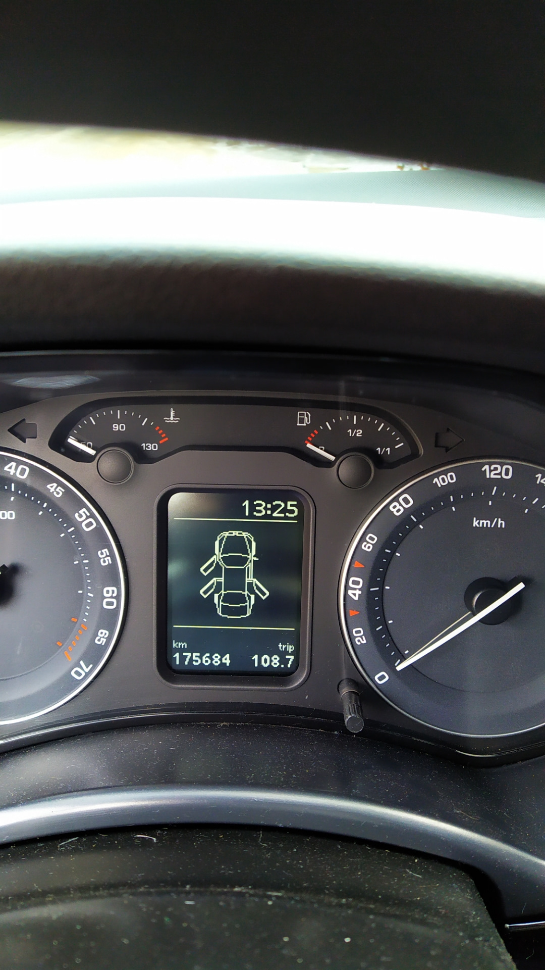

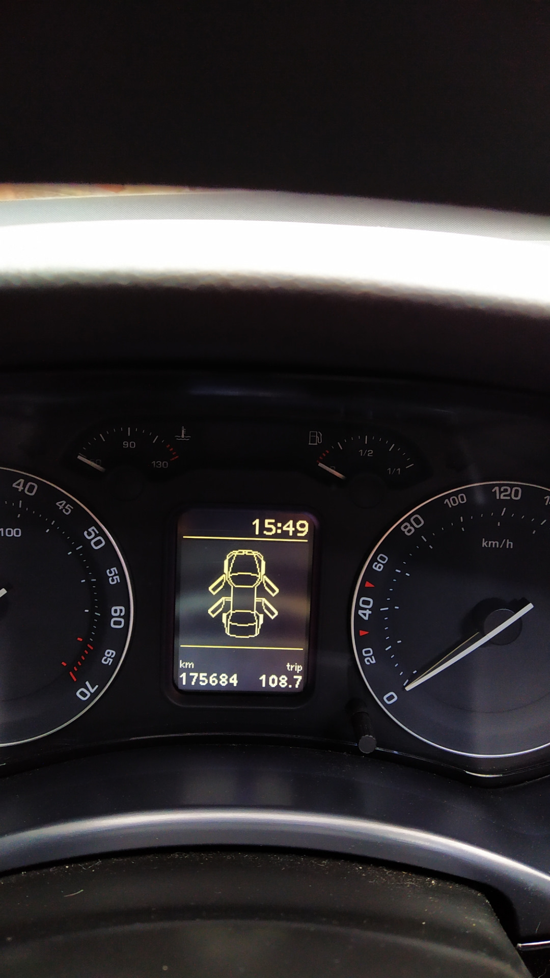

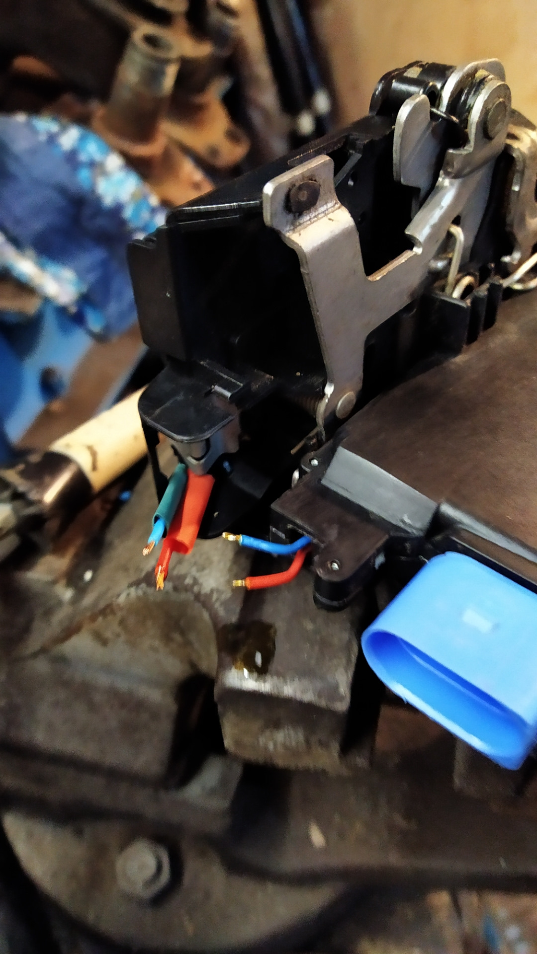

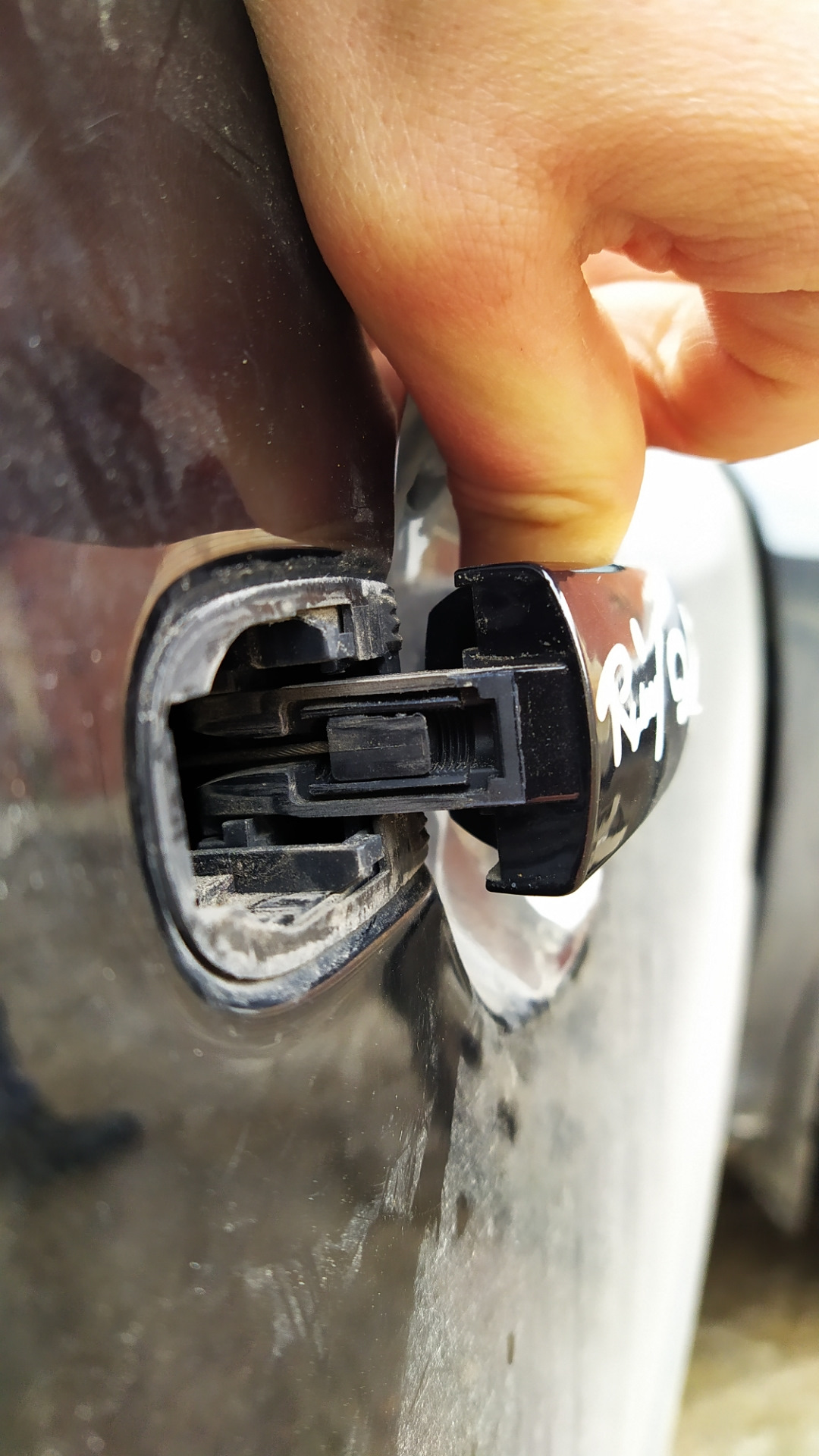

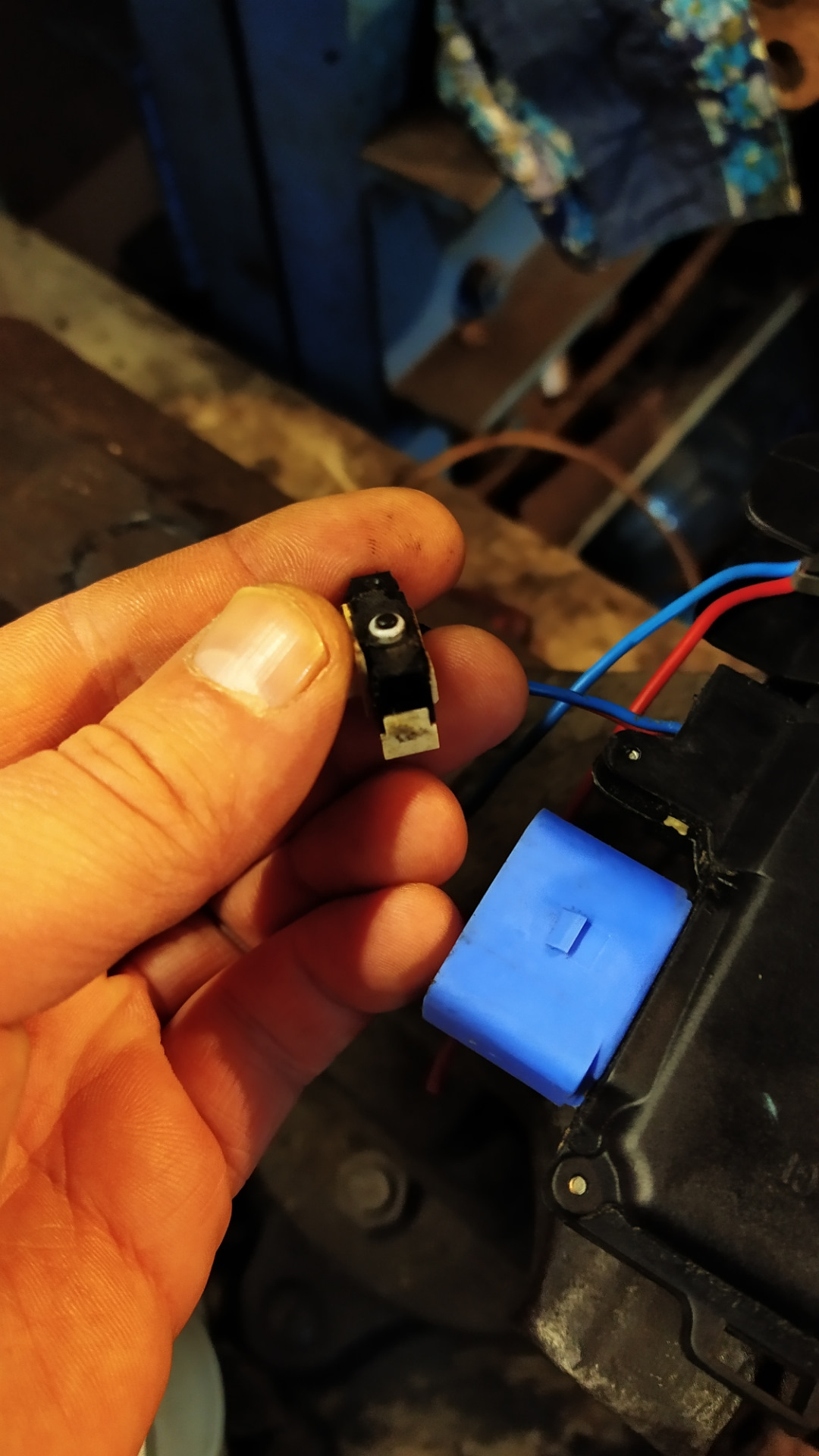

Приветствую коллеги!😎.И так, в продолжении этой темы www.drive2.ru/l/552161271525409626/ Сегодня температура и пронизывающий ветер😬😬😬дал понять: для замены микрика самое оно😁.Для решения проблемы использовал эту запись. www.drive2.ru/l/10310265/ Спасибо тебе, добрый человек записи твои живут и помогают👍Вообщем не чего сверхъестественного в замене нет!Проблема решена доволен как🐘🐘🐘🐘:)))).Всем Мира🤝.

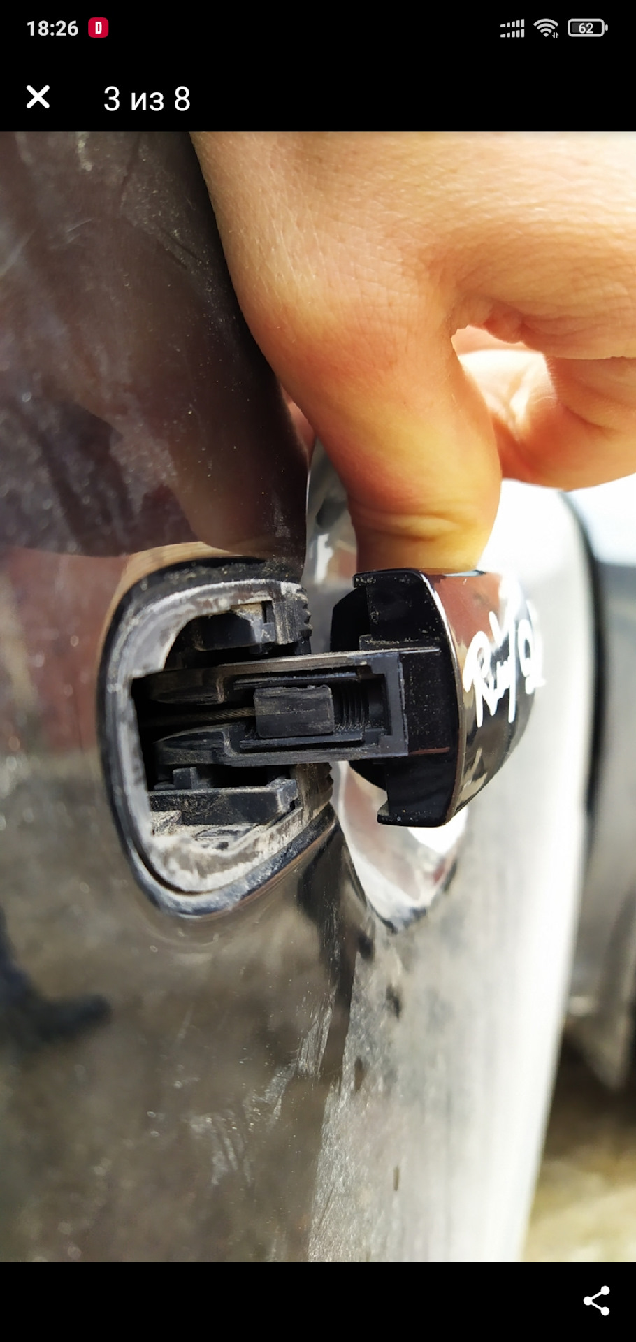

При установке трос натягивать нельзя, ставится без натяга наконечник троса в пазы.
(При перетяге есть возможность не открывается двери с улицы)

На Октавии Тур перестала открываться водительская дверь с улицы. Открыл с салона разобрал дверь, замок снял. Разобрал, почистил, смазал, собрал замок, проверил в руках — работает! Ставлю на автомобиль — не открываются двери опять!
И так раз 30 за день до 18.00. Результат — перетягивание троса при соединении с засечками в ручке!

Микрик не с али?
💯оттуда, но брал у нас
Ссылки на али жаль что нету. Я летом заказывал а он не подошёл… Но зато отремонтировали старый… Пока работает)
Вот сегодня человек ссылку давал но у него не такой как я купил🤔www.drive2.ru/l/552536754746295917/
Потом поищу… Хочу про запас купить парочку… Чтоб потом не ждать месяц
А по коду что у меня на упаковке?

Молодец все правильно сделал, тоже бы для начала, решил бы микрик поменять

Правильно что один микрик поменял, некоторые замки из за него меняют
А замок с разборки на всякий случай взял, вдруг что пошло б не так😁
