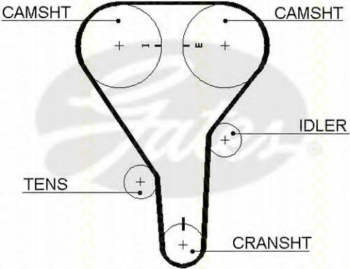

Итак, для замены снимаем клапанную крышку, поддомкрачиваем двигатель и откручиваем подушку двигателя возле ремня, снимаем кожух ГРМ. Помпа в порядке, ролики с люфтом, но не заклинившие. Устанавливаем новьё:
— Ремень Gates 5356XS
— Ролик натяжной NSK ZA-62ATB0733A04
— Ролик обводной NSK (ZX)52ST528
Выставляем всё по меткам и пробуем заводить — всё ОК!

А как ты метки выставлял?поделись
На шестерне коленвала метка смотрит вверх, на распредвалах буквы I-E смотрят друг на друга, скраю где зубцы метки тоже есть
Пасиба, приму к сведению

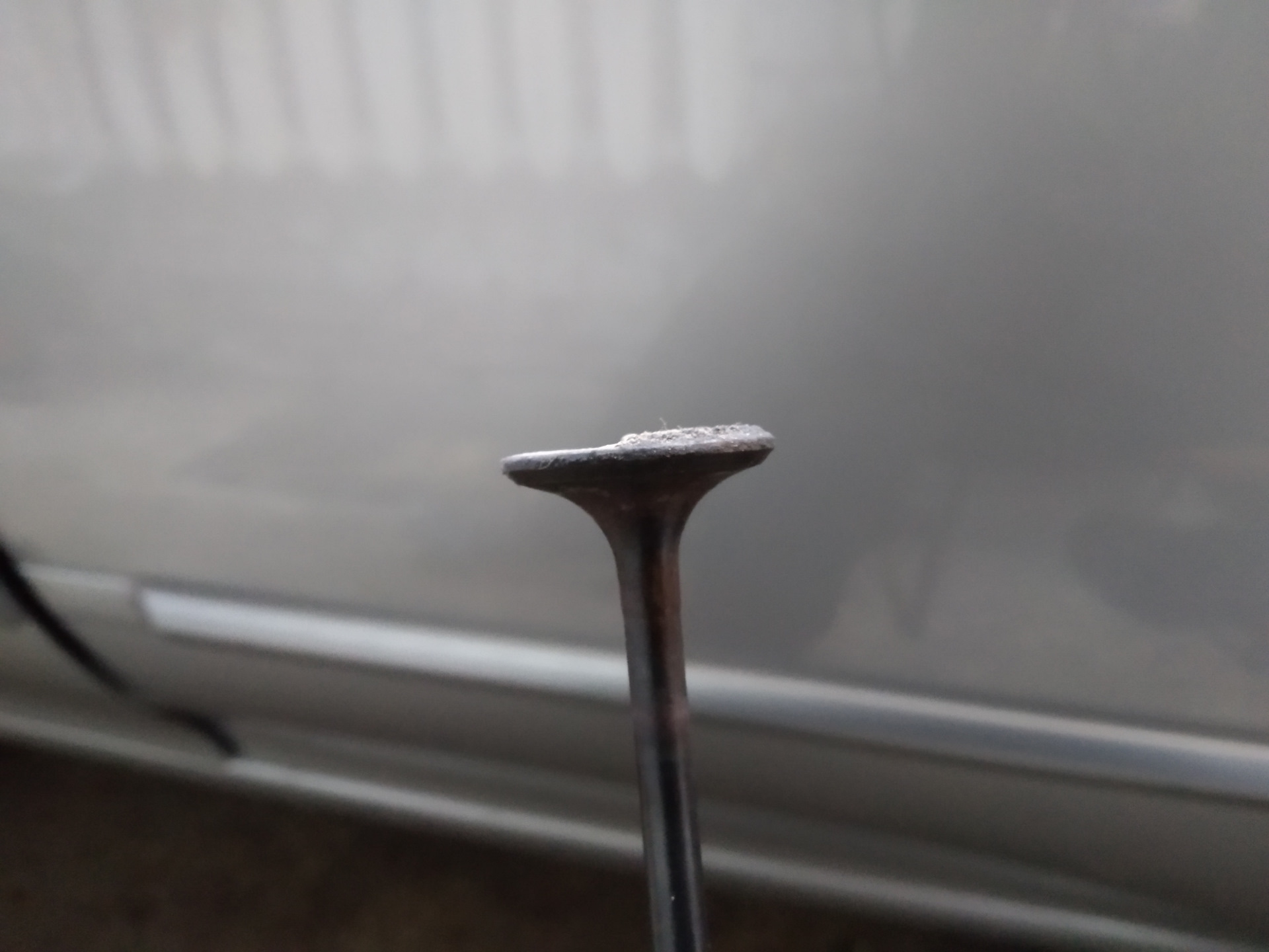

Грязноватый движок…
Есть такое, таким достался. Раза 3 промывки заливал, результат бесполезности на фото. Поможет только полный разбор с промывкой как положено.
