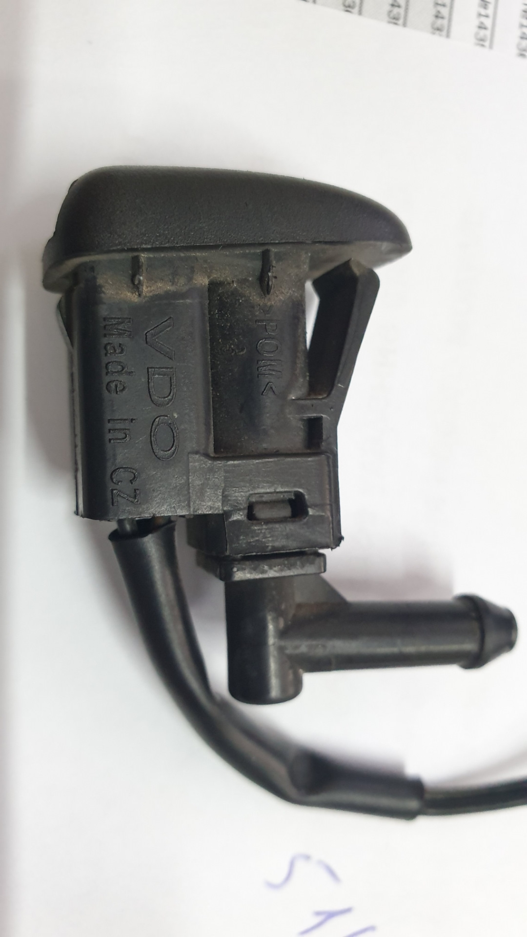

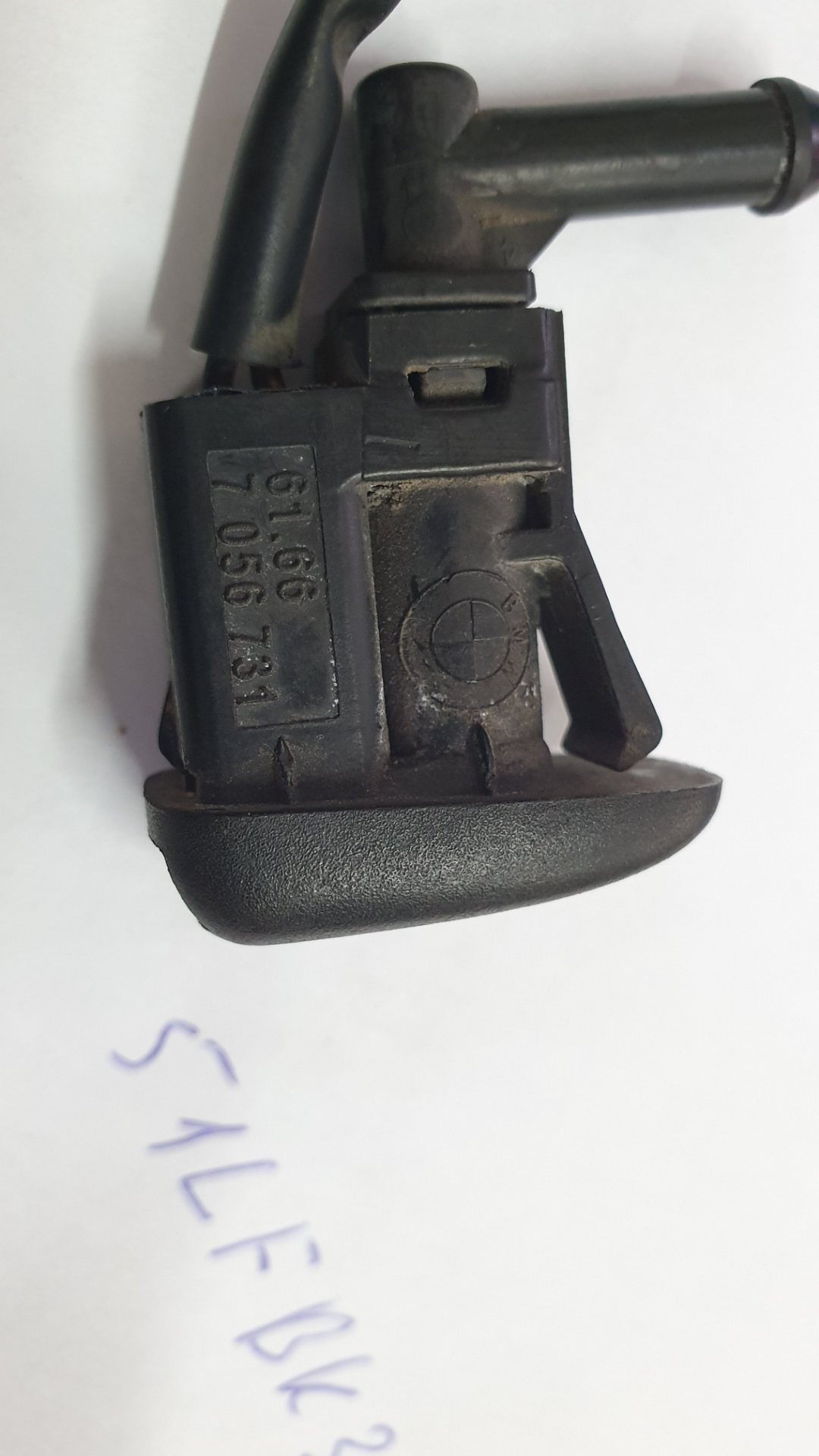

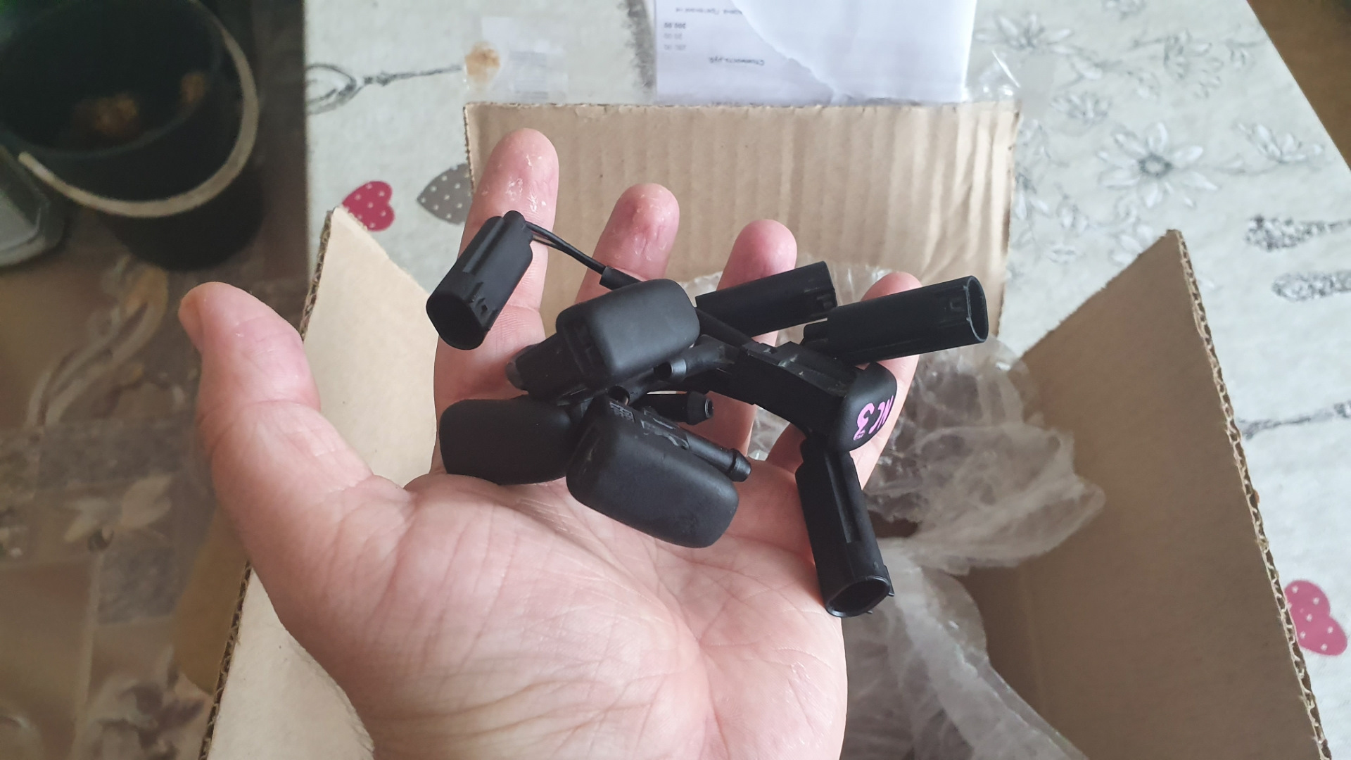

Давно искал данные форсы, т.к. от BMW e46 они подходят болт он, разьем подогрева как на фриле, дорабатывать ничего не надо, почти)))) доработки заключаются в уплотнительное резинке.
Нашел в Челябинске, по цене 1000р за пару. Попросил знакомого на фриле съездить посмотреть, а далее и забрать три комплекта, мне, Эльдару darik0589 и Валере vanerr (собственно кто их и забирал, за что тебе и огромное спасибо)))).
Работу форс можно посмотреть на видео ниже
Немного фото самих форс.

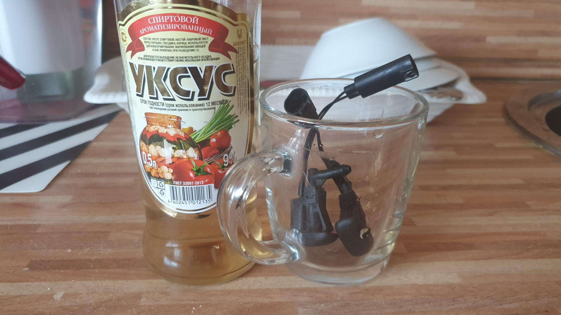

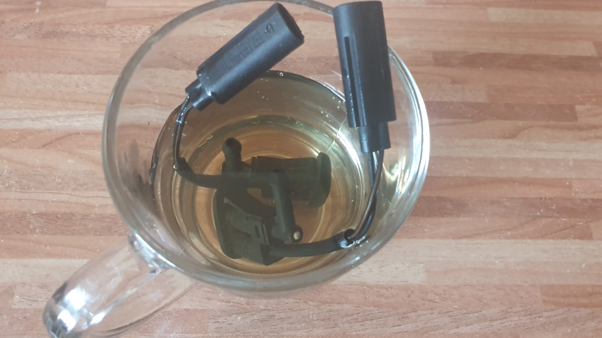

Перед установкой отмочил их в уксусе как уже делал ранее с родными, что бы стали как новые. www.drive2.ru/l/513566214367215640/

А резинки от фрила под них резал?
Про резинки не вспомню, вроде отдельно вырезал
Привет, Не могу найти полное название форсунок? Можешь сказать название?
Круто! Не низко поливают? Подскажете парт-номер?

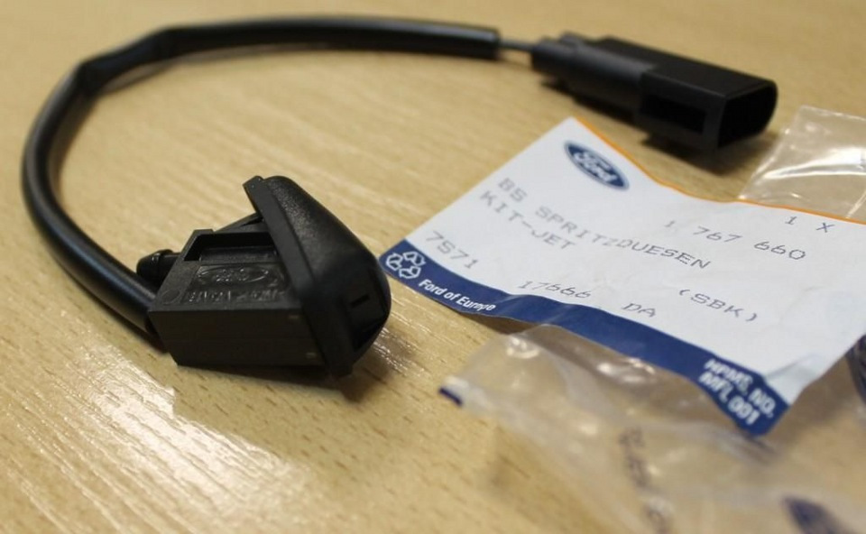

Я установил от европейского фокуса тоже веерные похоже на эти. Перепоял родные фишки обогрева пор пилил натыилем перемычкой встала как родная и все работает. Оригинальный номер 1708797 или 1767660

А что за уплотнитель ставил? Hand made?
Вырезал из резины, но получилось олдскульно и самобытность очень))) надо переделать)))
Слушай вопрос: а штатные резинки вариант поставить под них?
Вроде надо отрезать выпирающую пипку
К сожадению, где я брал у него нет, но вот один в один
aliexpress.ru/item/328686…9&ws_ab_test=searchweb0_0, searchweb201602_8, searchweb201603_53
Ради резинок и брал.
Подскажите, пожалуйста, если вспомните, с данными резинками плотно садятся форсунки?
Всё равно на герметик чёрный посадил
