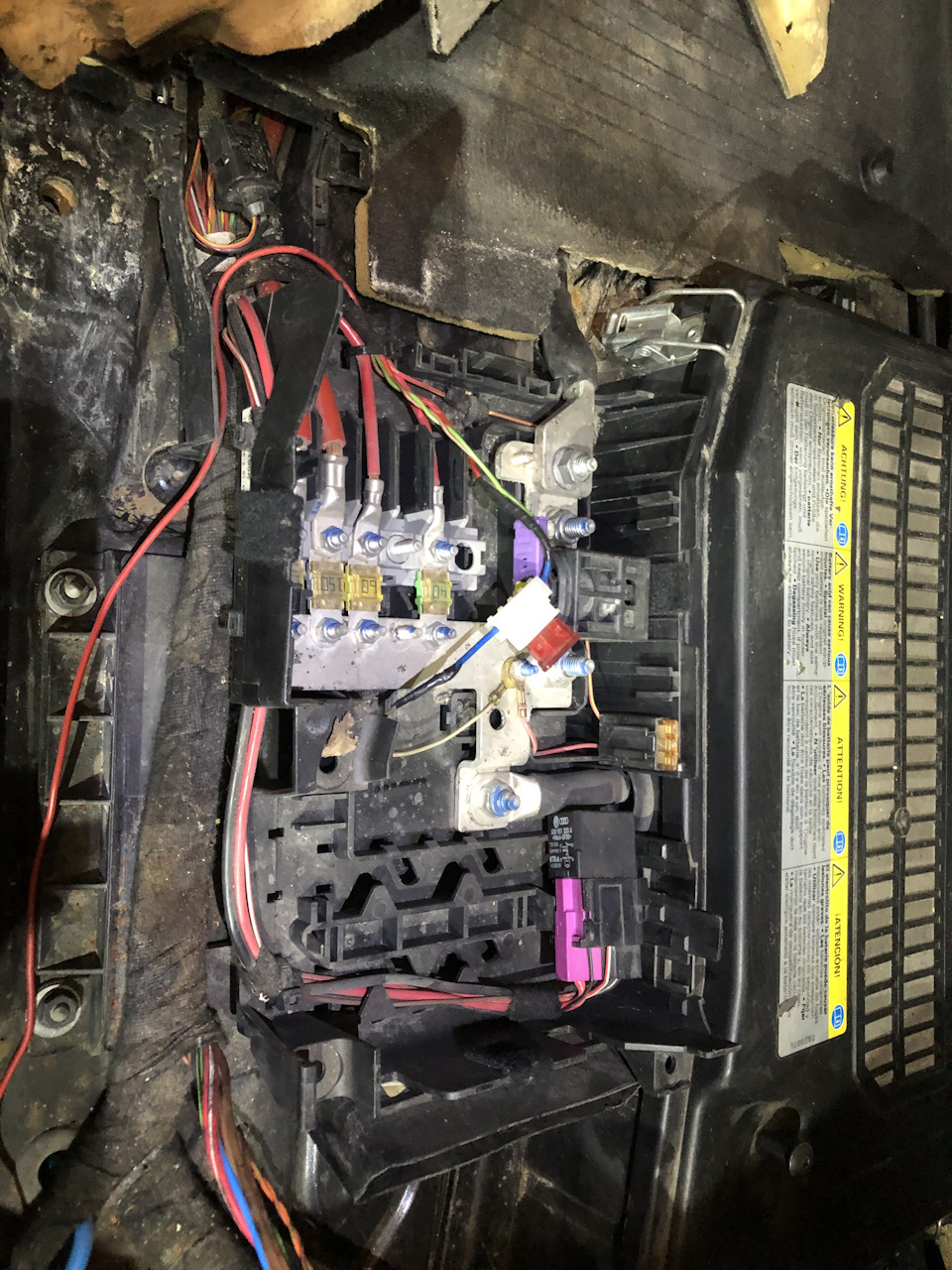

Ну вот начитался я про гнилые проводку на туарегах и решил проверить как обстоят у меня дела! Скачал и распечатал инструкцию товарищей по проблеме. Собрался с мыслями и поехал разбирать и осматривать со стороны водителя ошибку 00470 — Общая для концерна шина Комфорт в реж. передачи по одному пров.
011 — Обрыв цепи нужно смотреть я так понял со стороны переднего пассажира, займусь позже.

Открывается вид на аккумулятор. отгибаем коврики и все что мешает для доступа к проводам.
Первое что бросилось в глаза, это какой самопальный предохранитель на скрутках! Если кто знает, что это просьба написать в комментариях. Я думаю что это типо обманки на подушку безопасности.
Прочитал, что есть где то от 4-х до 6 скруток с этой стороны, начал искать, сначала размотал всю старую изоленту. Начал с пучка проводов идущие в воительскую боковую стойку, там нашел две скрутки, вполне живые, ни чего с ними делать не стал и как выяснилось не нужно было, только заново посадил на термоусадку и обмотал тряпичной изолентой.
Вот живые скрутки!
Вот этот предохранитель!
Примерно вот так! провода частично уложены в пластиковом коробе, открываем аккуратно короб (на защелках) и начинаем разматывать изоленту.

Отгибаем короб и смотрим, что там да как! Все хорошо! но удивился, что в тех отчетах которые я скачал и распечатал должно было попасться как минумум 4 скрутки, я полез дальше, хотел узнать что там под ногами водителя и куда идут провода. Провода идут под ногами рядом с педалью тормоза и подпятником, там я и нашел еще три скрутки…
Вот три скрутки, две маленькие, одна большая из 4-х проводов, тут то и стало понятно в чем беда и лежит она прямо под ногами, была-ли она изолирована или нет выяснить не удалось, так как рассыпалась в руках.
О чудо инженеры ВАГ! Какие же вы молодцы, не перестаю удивляться вашему профессионализму…
Дальше набираемся терпениям и выбираем неудобную позу и лезем под педали и начинаю откусывать и зачищать провода, паять провода не умею, решил сделать через клемник вагго", на 4-е выхода не было, был на 5-ть ну и он в пору пригодился. Зачистил, обработал спрей для очистки контактов, надел на каждый провод по маленькой термоусадке а сверху толстую не клеевой основе и пока что не греем. Вставляем провод, натягиваем маленькую термоусадку плотно, как можно ближе к клемме — греем, дальше замотал герметично тряпичной изолентой, дальше натягиваем ранее одетую термоусадку диаметров побольше и греем до тех пор пока не сядет до предела и не покажется чуть чуть клея, руками поприжимал, чтобы приклеилась и такая процедура по каждому проводу. Фото ниже.
Дальше все это колдовство которые соорудили обматываем двумя или лучше тремя слоями тряпичной изоленты (намертво) вместе с клеммой. Так как провода лежали прям под ногами, было принято решение их расположить выше и выгнув провода расположил их в районе верхней точке подпятника. Подключаюсь Васей и вуаля, ошибок 5-6 пропало… Хотя и без васи было понятно, на приборке погас ЕСП и заработал задний дворник. Вообще моему счастью нет предела! Первое, что ошибку ушли, второе, что сделал сам и сэкономил кучу денег. Все провода не оставил без изоляции, все что видно и куда можно было долезть обмотал в тряпичную изоленту, ушел 1 рулон. фирма вроде "swat" чуть дороже чем производство РФ, но клеящий состав сказали лучше, сравнить не с чем было, но вопрос к изолента не было вообще, ну прям совсем не было), все ок. Вообще упаковали все и собираем в обратной последовательности, да и не забываем протереть там все и пропылесосить, раз уж полезли.

Разъём транспортировочный. Забей, он у всех такой лежит на полу.
По поводу инженерии: в 90% случаях это проблема владельца — забился сток люка или короба воздухопритока, натекло с ног и т.п.
