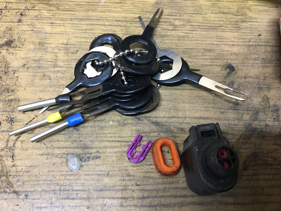

Совсем недавно была произведена замена передних тормозных колодок, все как обычно и ничего сложного, НО при запуске двигателя словил гирлянду ошибок на панели систем: ABS, ESP, да ещё и ручник.
Сразу в голове начали мелькать мысли о блоке ABS, ведь тут можно встретить много записей с такими ошибками у людей и виной был блок ABS. Пару дней пришлось поездить так. Настроившись на худшее взял комп и VCDS говорит следующее:
-Чел, у тебя проблема с передним правым датчиком ABS.
Вздохнув легче снова снимаю колесо и осматриваю датчик и провод.
Сразу решил проверить разъём, и не зря, закосав защитную резинку и пошевелив проводки, один вылез наружу.
Срезаем провода как можно ближе к датчику и снимаем разъём для разборки и перепайки пинов.
Перепаял пины по-новому и решил сразу не ставить в фишку, а проверить накинув на датчик (чёрный провод 2 пин, коричневый провод 1 пин) — ошибка ушла!
Со спокойной душой собираем все обратно, изолируем и ставим разъём на место.
Вот так на ровном месте пришлось немного поволноваться.

Это у тебя девайсы на фото для доставания пинов с фишки?
Да, с алика брал, но хлипковаты они честно говоря
Есть ссылка?
К сожалению не осталось, но их там валом, найти будет не сложно
