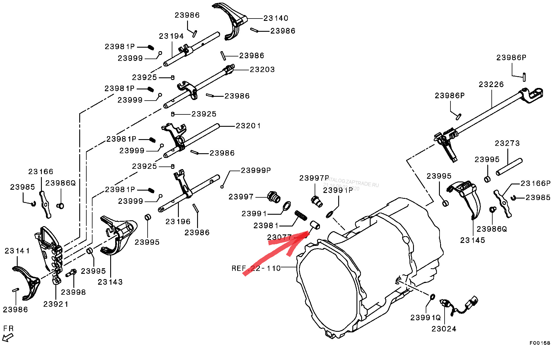

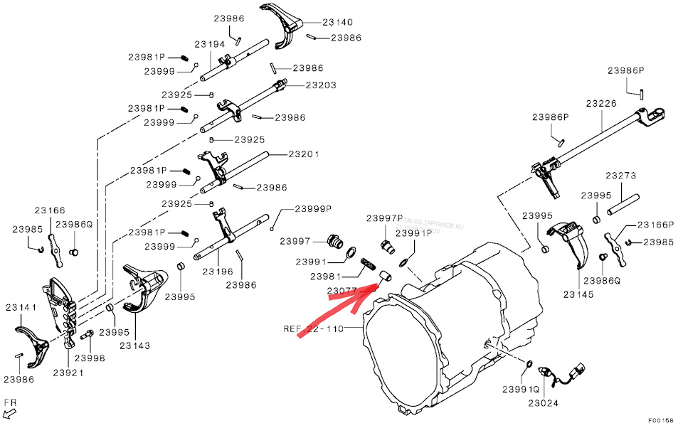

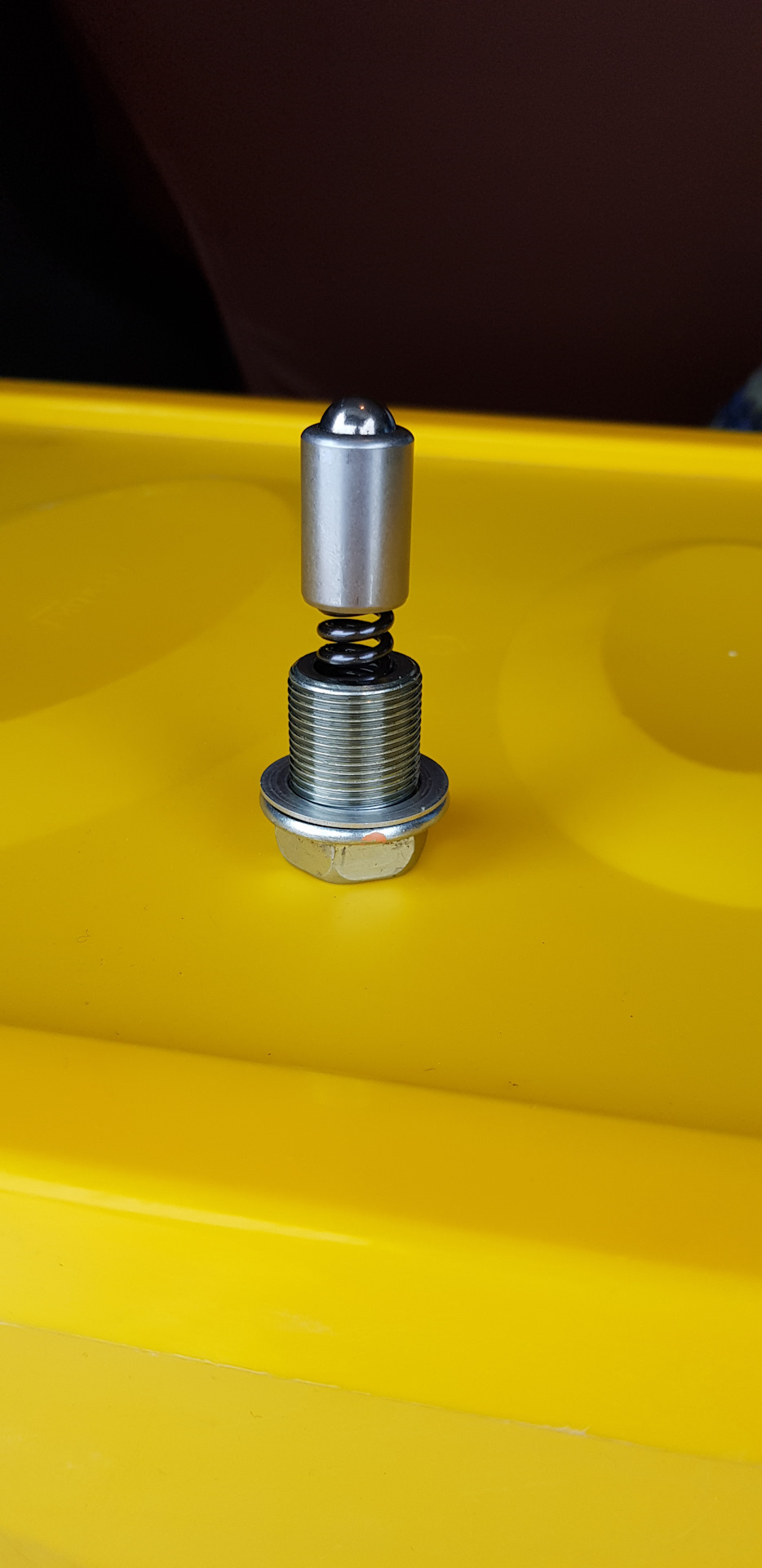

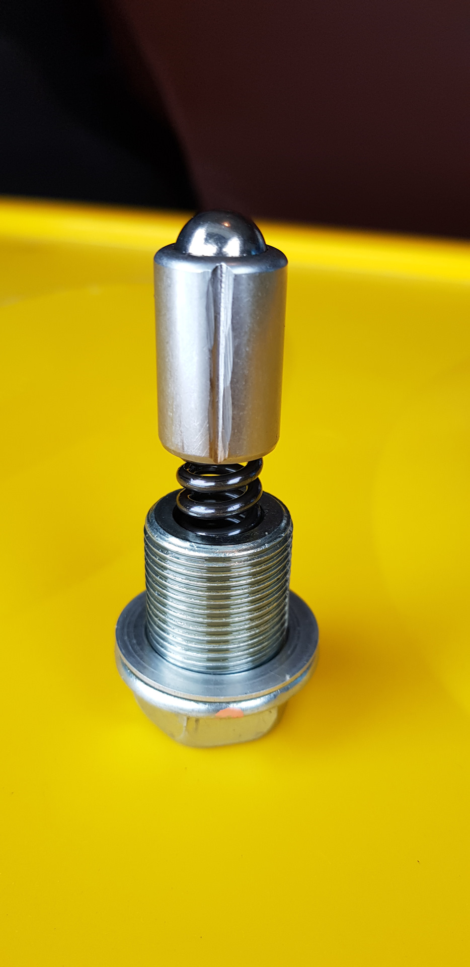

На 6МКП встречается проблема включения задней передачи при атмосферной температуре от нуля градусов и ниже, при езде по городу в рваном режиме. При движении на авто более 150 километров без остановок проблема пропадает. Проблема не у всех, так как и японские производители комплектующих не выдерживают строгих размеров. Меня эта проблема не прошла мимо. Я писал письма на сайт "мицу", но у них решения нет. Поэтому пришлось её решить как всегда самому. Переписку выкладывал здесь: out-club.ru/board/showthread.php?t=99654&page=4
Решение оказалось простым:

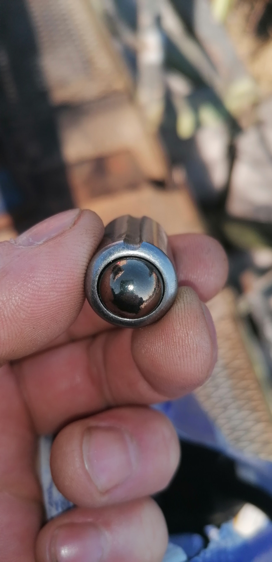

1. Откручиваем пробку. фото 1
2. Вытаскиваем поршенёк. фото 2 и 3
3. Пропиливаем болгаркой полосу вдоль цилиндра, глубиной 1/2 стенки цилиндра
4. Собираем обратно и закручиваем пробку.
Всё. Теперь просто можно ездить и наслаждаться как идеально включается ваша задняя передача.
Проблема в том, что или цилиндрик немного шире или сам цилиндр немного уже (но факт в том что размеры у нас "играют"), поэтому у нас туда попадало масло и создавалась как бы "компрессия" и нам было не включить передачу. При пропиле "компрессия" пропадает и с ней пропадает проблема.
После решения проблемы написал в "мицу", чтоб они решали эту проблему всем на сервисе и обратили внимание на производстве. Но оказалось что им на нас наплевать. Так что не ждите от них решения и решайте сами.

Решение проблемы спасает через года. Что интересно, проблема усугублялась в температурный диапазон от -1 до — 8 примерно градусов. Приходилось рычаг кпп долго держать в лево и ждать когда масло через этот поршень перетечет назад. Был один нюанс. Открутил пробку эту, достал пружину, а поршенек это получилось достать только магнитом.
Благодарю за отзыв. Очень рад, что моё решение помогает.
А поршенёк нужно было пальцем надавить, чтоб к пальцу он присосался и вытащить.

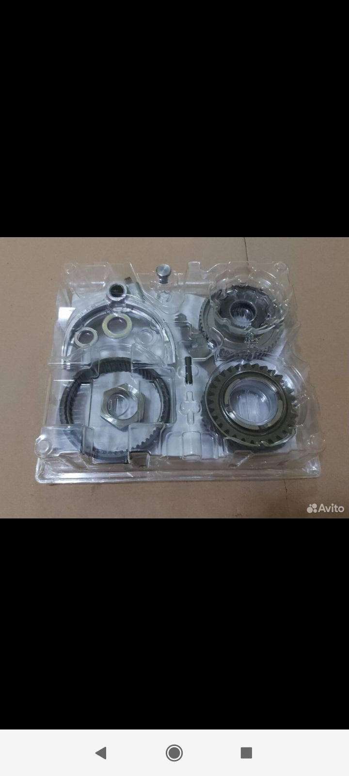

Всем привет мужики, может кто знает или сталкивался? Вылетает 3 передача,
Нужно артикул модифицированный ремкомплект купить
А что это за "модифицированный ремкомплект" ? Обычно в таком случае меняют синхрон 3и4 передачи и шестерню 3 передачи. Ну и провести дефектовку подшипников.
Там вроде по слухам наклон или угол зуба другой чуть чуть
Если угол будет другим, то скоростя будешь вытаскивать рычагом с усилием. Тоже будет не очень удобно. Лучше родное поставить.
По гарантии тоже его ставят.
oggi69
32358W030P жду запчасти. Столкнулся с такой проблемой
Благодарю за номерок, вдруг пригодится. А на каком пробеге начинается проблема?
Да в том то и дело что непонятна закономерность, у товарища в Липецке что то около 100тыс км, по гарантии сделали, у меня на 170+ тыс началось.

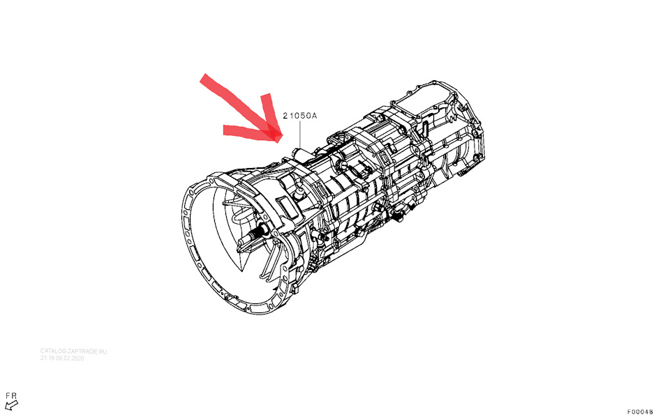

Здравствуйте! Что то не пойму какая пробка, у меня одна гайка под ключ на 24, врорая пробка под шестигранник?
Посмотри внимательно по фото и по схеме где находится пробка. Номер ключа уже не помню, но думаю что на 24. Пробку под шестигранник не трогай. Если не понятно то напиши мне свой телефон.

Здравствуйте. Как доставали цилиндрик из коробки?
Спасибо!
Действительно под поршнем накопилось некоторое количество масла и создавалось давление- сопротивление Рычагу на кулисе!Уверен что все будет гут! С пропилом никакого давления там создаваться не будет ✊🤝

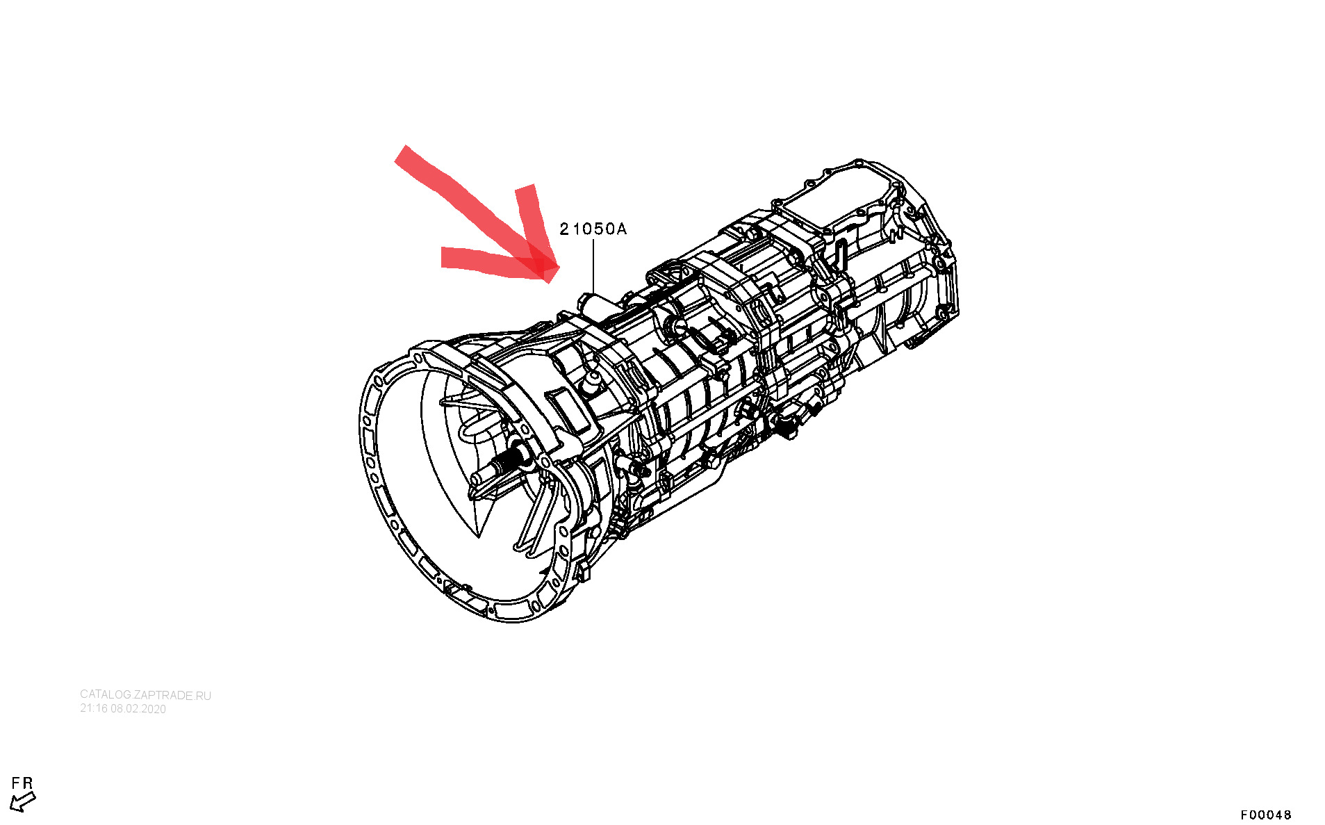

Подскажите, в полевых условиях можно это сделать?где именно находится пробка?
И в полевых всё можно сделать, если ключи и хоть напильник с собой будут. Пробка с пассажирской стороны. Внимательно посмотрите схемы и поймёте.

У меня тоже периодически плохо включается задняя, какого назначение данного механизма в МКП?
Это фиксатор штока выбора передачи. На штоке есть канавки, в которые под действием пружины проваливается фиксатор с шариком и фиксирует шток в определенном положении. Когда позади фиксатора скапливается масло, при его перемещении оно не дает фиксатору освободить шток. Такая проблема на самом деле встречается у разных производителей на разных коробках. когда инженегры забывают продумать такую мелочь как отвод масла.
Пока я рисовал буквы, ты замечательно объяснил.
AMG8000
Объясню проще. Без этого поршенька с пружиной, ваш рычаг переключения передач будет болтаться как карандашь в стакане. Когда будешь себе делать, (а я думаю придётся делать самому, так как дилеры не хотят, да и не знают как это устранить), попробуй взятся за рычаг переключения передач, когда вытащишь поршенёк.
