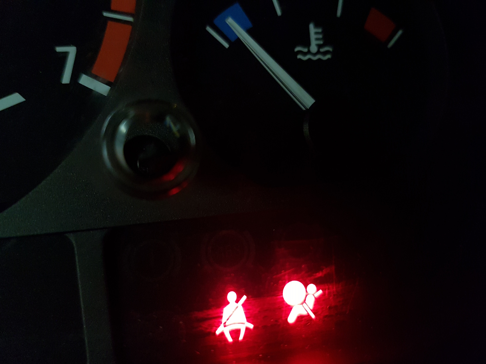

Как всегда мне попадется такая проблема, которую еще никто нигде не описывал и не рассказывал. Все началось с того, что лампа износа колодок на приборной панели вообще не горела. Даже когда поворачивал ключ зажигания…

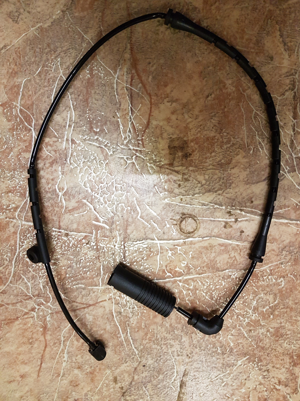

Сильно не стал разбираться и начал с малого — замена заднего датчика износа колодок. Датчик все равно был оборван и болтался в районе заднего правого колеса. Здесь ничего сложного, — заказал новый датчик.
Patron PE17012, Датчик износа тормозных колодок = 209 ₽…
Меняем…

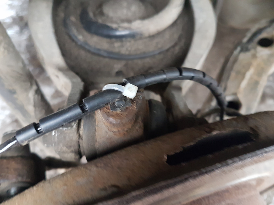

На задней ступице был так же сломана клипса, которая держит провод…
Клипсу заказывал потом отдельно.
BMW 34 52 1 164 653, Зажим для проводов = 71 ₽.
После замены заднего датчика ЧУДА не произошло. Лампа как не горела, так и не загорелась. Решил заменить передний датчик ИЗНОСА КОЛОДОК.
Stellox 00-10009-SX, Датчик износа тормозных колодок = 173 ₽…
Высверлил старую клипсу…
Установил новую…

И снова ЧУДА не произошло. В голову приходили разные мысли: может приборка "глюкнула", может программно отключили функцию ИЗНОСА КОЛОДОК, может еще где обрыв какой-нибудь. Прежде чем куда-то ехать и платить кому-то за диагностику решил еще напоследок запустить в ручную диагностику ПРИБОРНОЙ ПАНЕЛИ. Обратил внимание на то, что лампа КОЛОДОК вообще не горит…
Полез снимать ПРИБОРКУ. Разобрал…
И обнаружился интересный момент — СВЕТОДИОД ОТЛОМАЛИ. Наверное, он постоянно горел, прошлый владелец не смог решить данную проблему и просто разобрал ПРИБОРКУ и отломал ДИОД. Вот такой вот ПРИВЕТ из прошлого…
Пришлось впаивать другой. Покупал на РАДИОРЫНКЕ…
Перед сборкой проверил. Работает, сука. Но правда чуть ярче, чем стандартные/заводские светодиоды…
Собрал ПРИБОРКУ. Проверил. Лампа работает корректно…
После запуска мотора, лампа гаснет…
