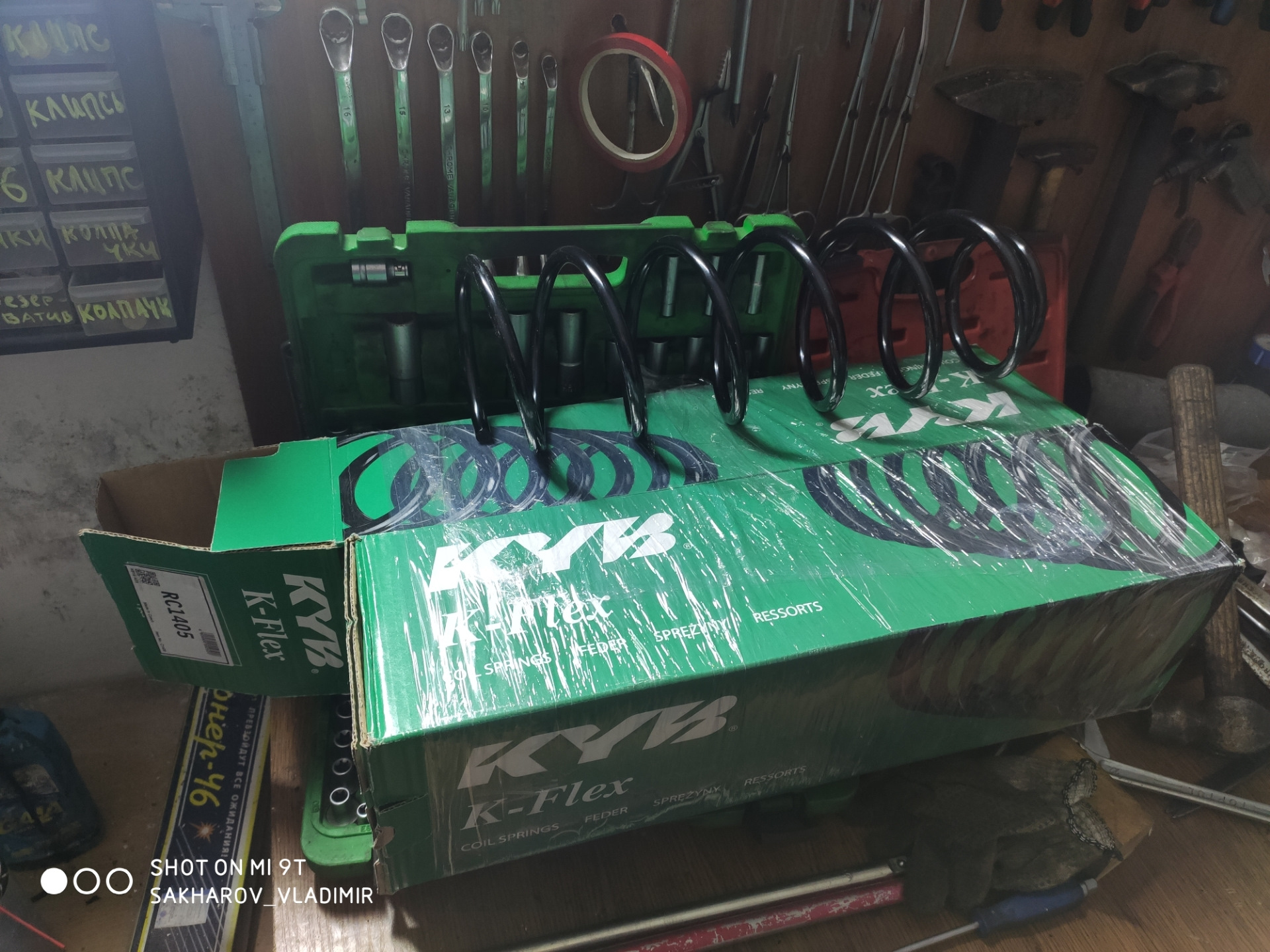

Запчасти на фото: RC1405

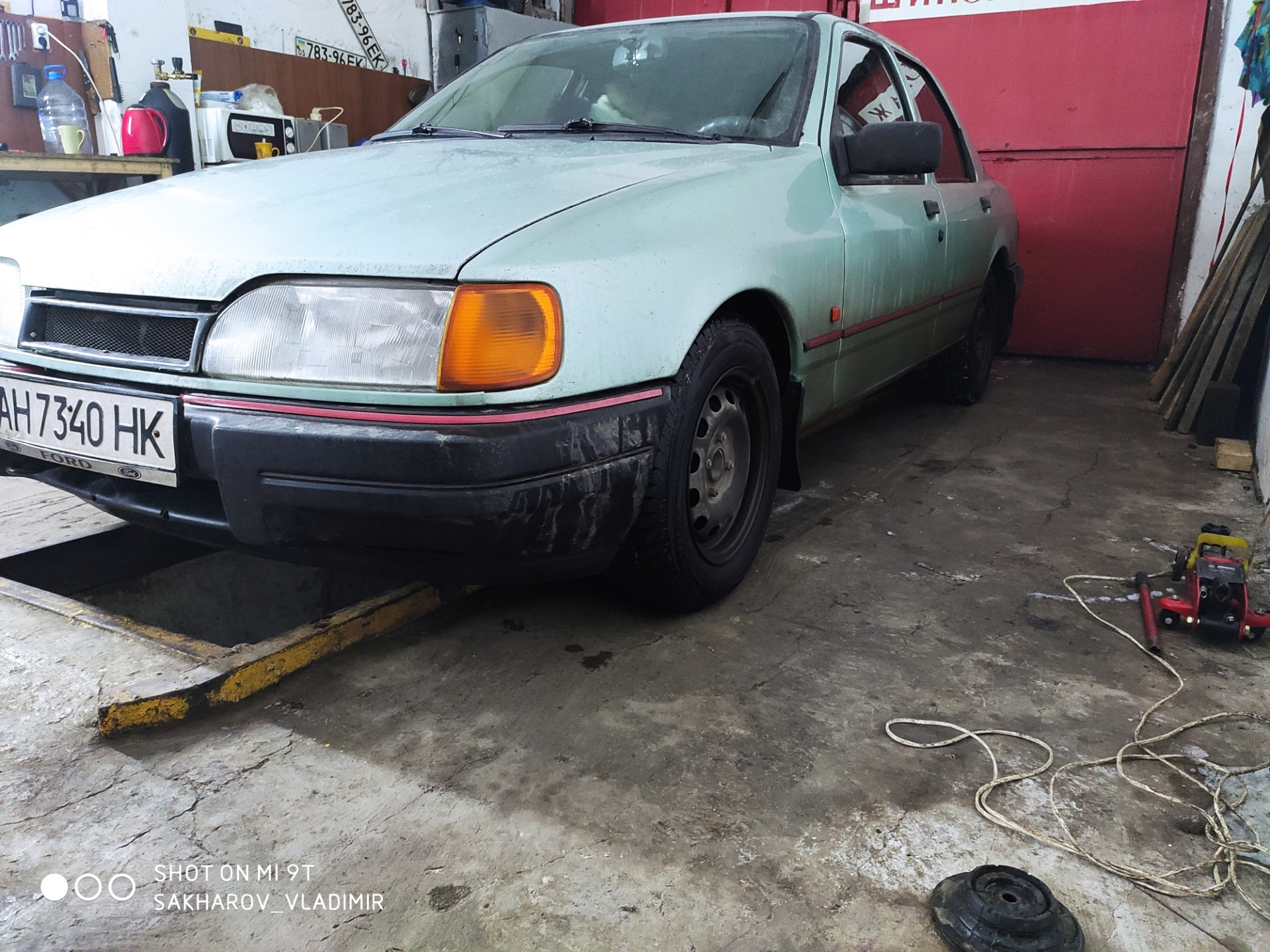

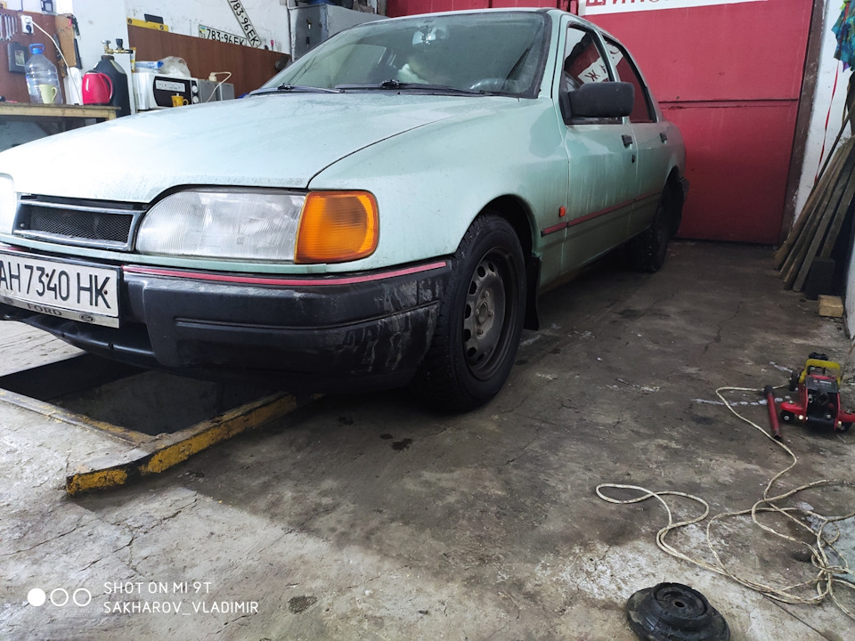

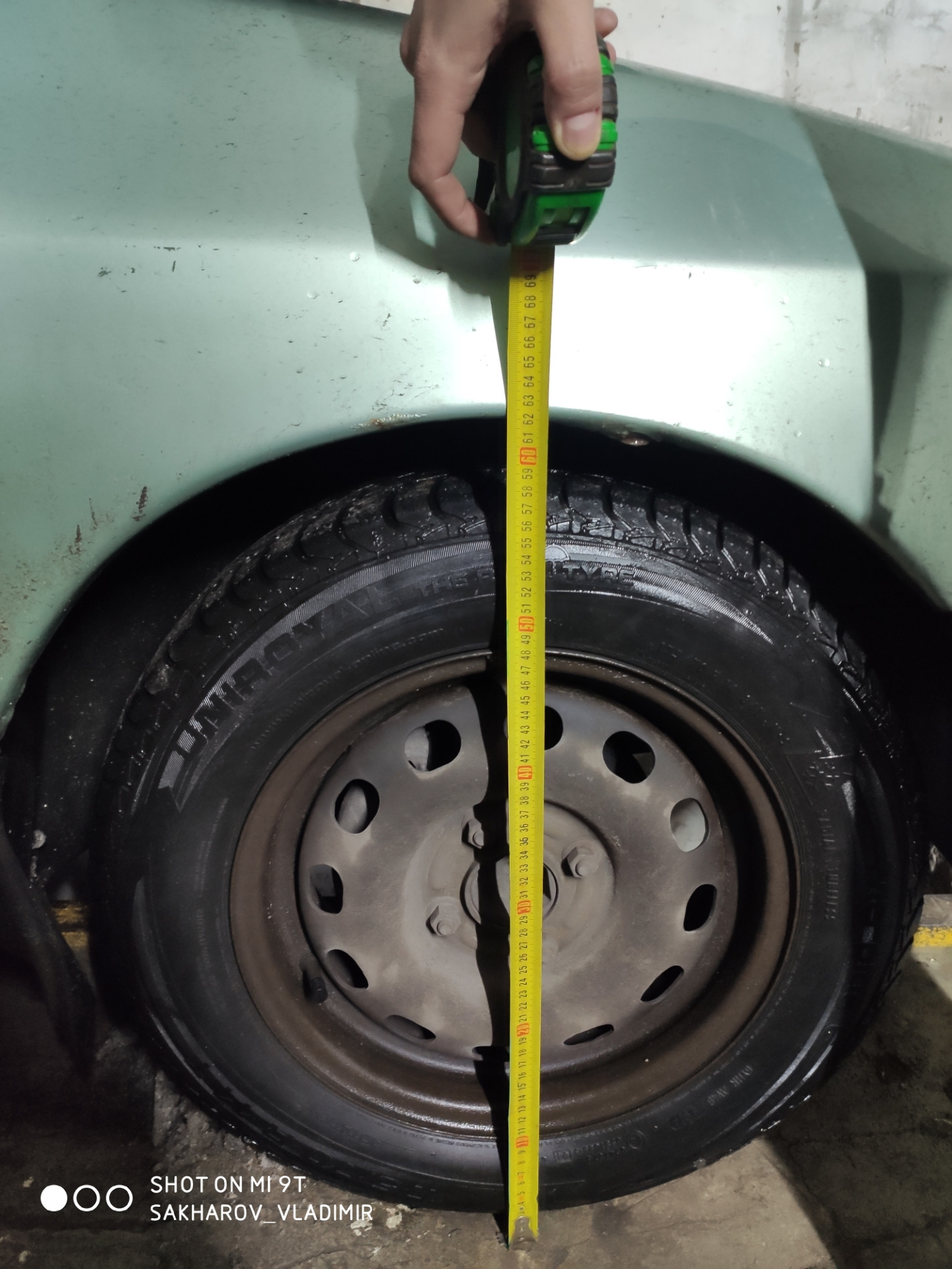

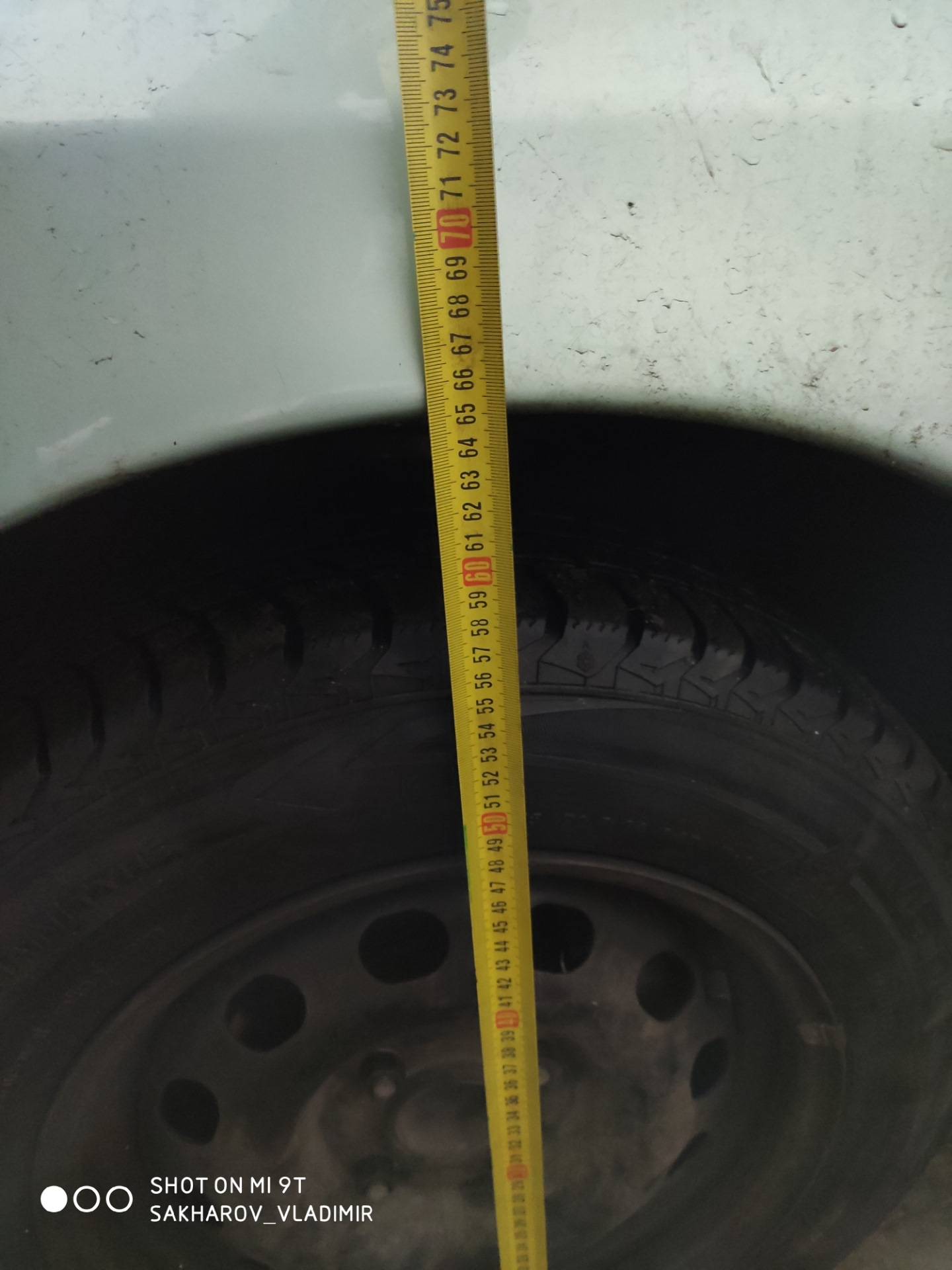

Всем привет. Знаю что авто выставил на продажу, но все же. Очень достала не правильная работа подвески. Стойки в круг новые, а вот пружины передние устали и ход подвески до отбойников минимальный. Решил заменить комплект передних пружин. Так как в работе стоек от каябы пока нареканий нет, решил заказать пружины той же фирмы.
После замены пружин, авто стало выше на 3 см. В езде эти 3 см очень хорошо чувствуются. Больше ямок кушает ходовка.

Уже много раз обсуждалось что эти пружины прослеживаются очень быстро и лучший варик это пружины от классики задние
Фак. Ну а по жесткости и высоте как ведут себя пружины от классики?
По жестокости жоще чем сток, по высоте как отрежешь, я от жиговских 2,5 витка надо отрезать. Ток пружины надо брать от 2102-2104
Понял. Ну если просядут, то воткну от классики, если не продам тачку быстрее.
shevick
Спасибо за подсказку
Та правильно, не менять же эти, мож у вас и не просядут
Просядут эти пружины через недели 2
Б**! Расстроил. А какте не садятся?
Ну я имею ввиду они встанут хорошее положение но будет все равно выше ролных
977 за две?
Да. 954 даже за пару. 477 за штуку на экзисте.
