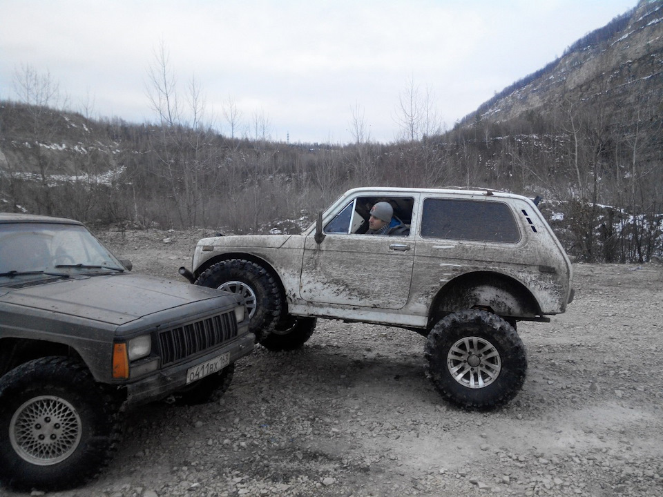

Все это пройдено не раз опытным путем. Лифт в принципе дело не благодарное т.к. меняются заводские настройки работы подвески, углы работы шрусов и т.д. Что многократно сокращает их надежность. Это первый момент. Момент номер два. Есть несколько способов лифта подвески. Если брать стандартный лифт комплект, который включает в себя проставки под задние пружины, проставки под шаровую, доработанную нижнюю чашку, что дает лифт в 4-5 см, то данного лифта НЕ ХВАТИТ. Колесо будет цеплять за угол арки. Если к лифт комплекту добавить еще шеви пружины, то привет табуретка и рваные лонжероны. Что касается вопроса: достаточно ли будет одной резки без лифта? Все зависит от того как резать. Народ и 33х12,5 умудряется воткнуть только с одной резкой арок.

либо лифт, либо резка !
Все влезет без резки если комплексно подойти. Не слушай не кого.
Не влезут без резки, можешь даже не пробовать )

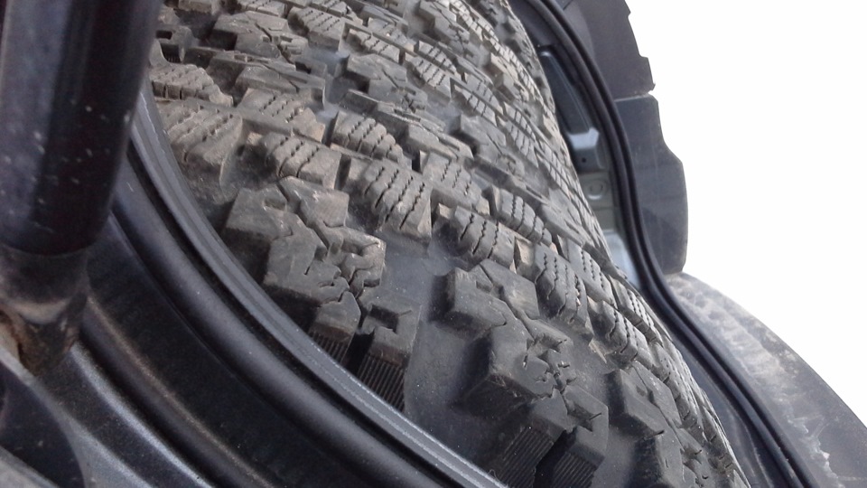

Одной резки достаточно, без лифта?
Где брал то?
на авито объявление нашел, в Рязань съездить пришлось(100км в одну сторону)
а какой размер?
235х75х15
Без резки не пройдут) лифт-зло!))
лучше без лифта, чем без резки.
Лифт отпадает, весной как потеплеет резать буду
Верное решение))
Не влезть то они влезут, но ездить на них не получится без резки, лифт это вверх, а бока куда?
Всё там норм помещается! для этих тапок лифт не нужен, именно по этому "мишки" одни из самых популярных у нивоводов.
ну если диагональ?
У меня не цепляло и в диагонали…
фффффантастика)))))
да никакой фантастики, просто нормальные пружины, не просевшие… почитай форумы.
и об низ крыла спереди и у двери ничего не трет? Ставил каму пилигрим в таком же размере у меня трет
У меня не трёт нигде…
