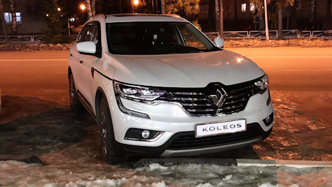

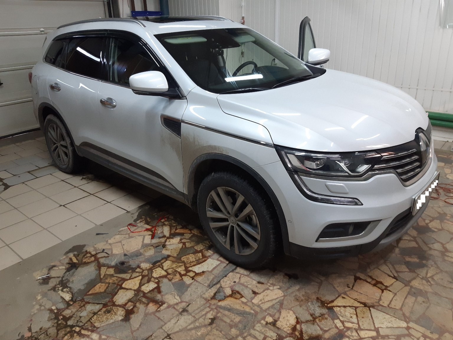

Приветствую всех!

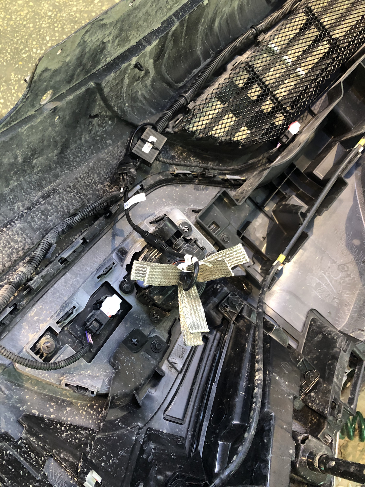

Не дотерпел до 1 ТО, и на основании своих изысканий и информации из бортжурналов Колеосоводов и других прекрасных товарищей решил:

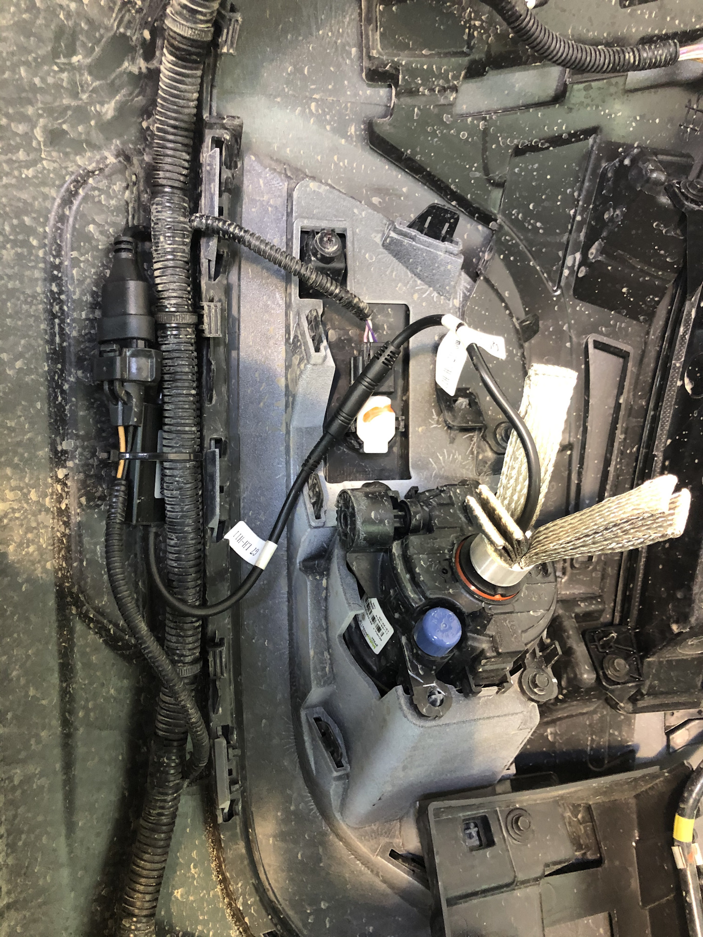

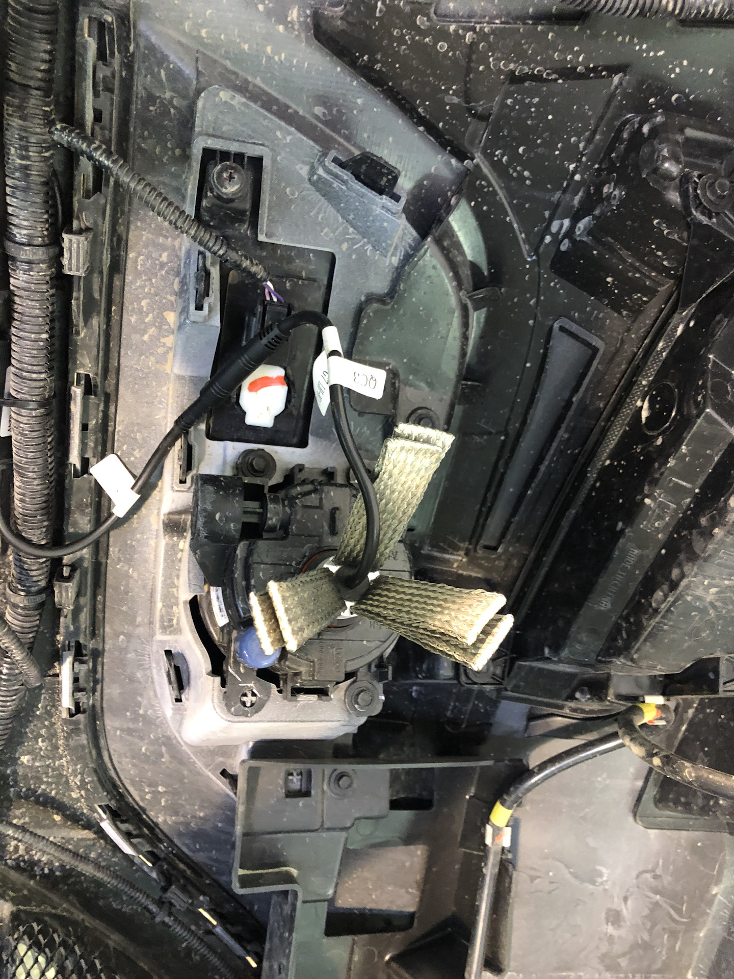

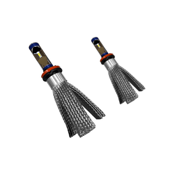

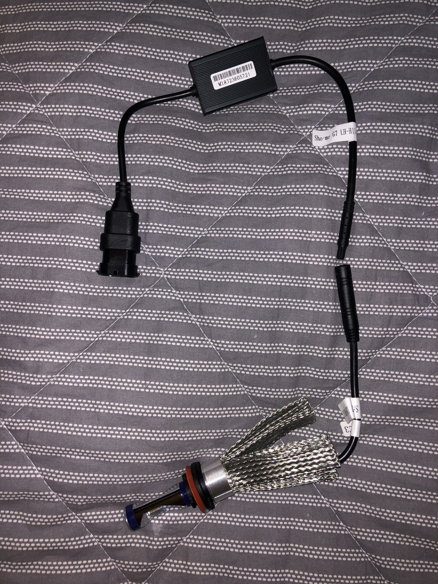

1) ПТФ — замена ламп на светодиодные.

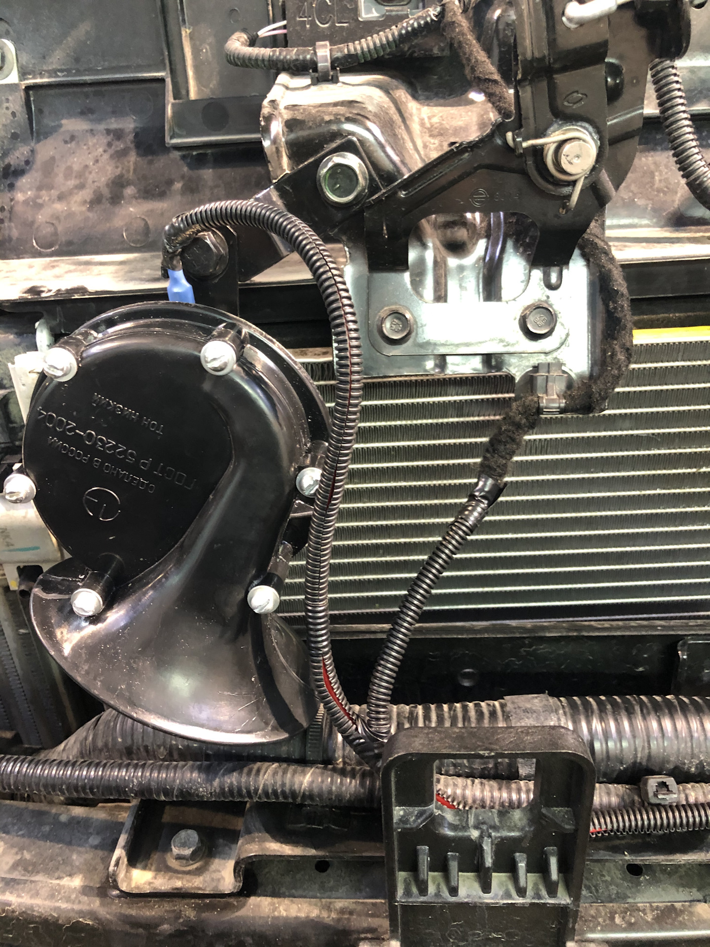

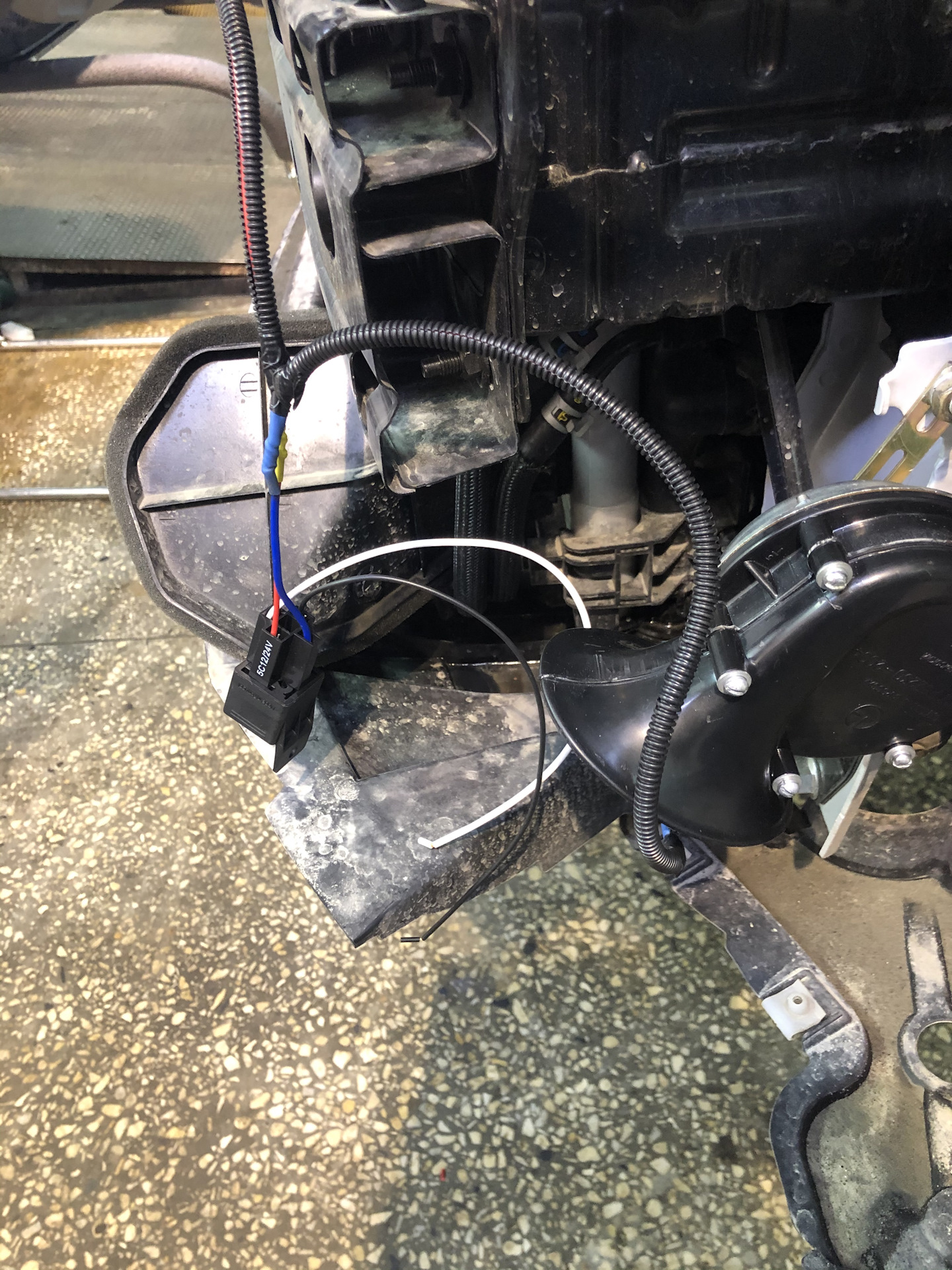

2)Штатный сигнал — замена на волжский.

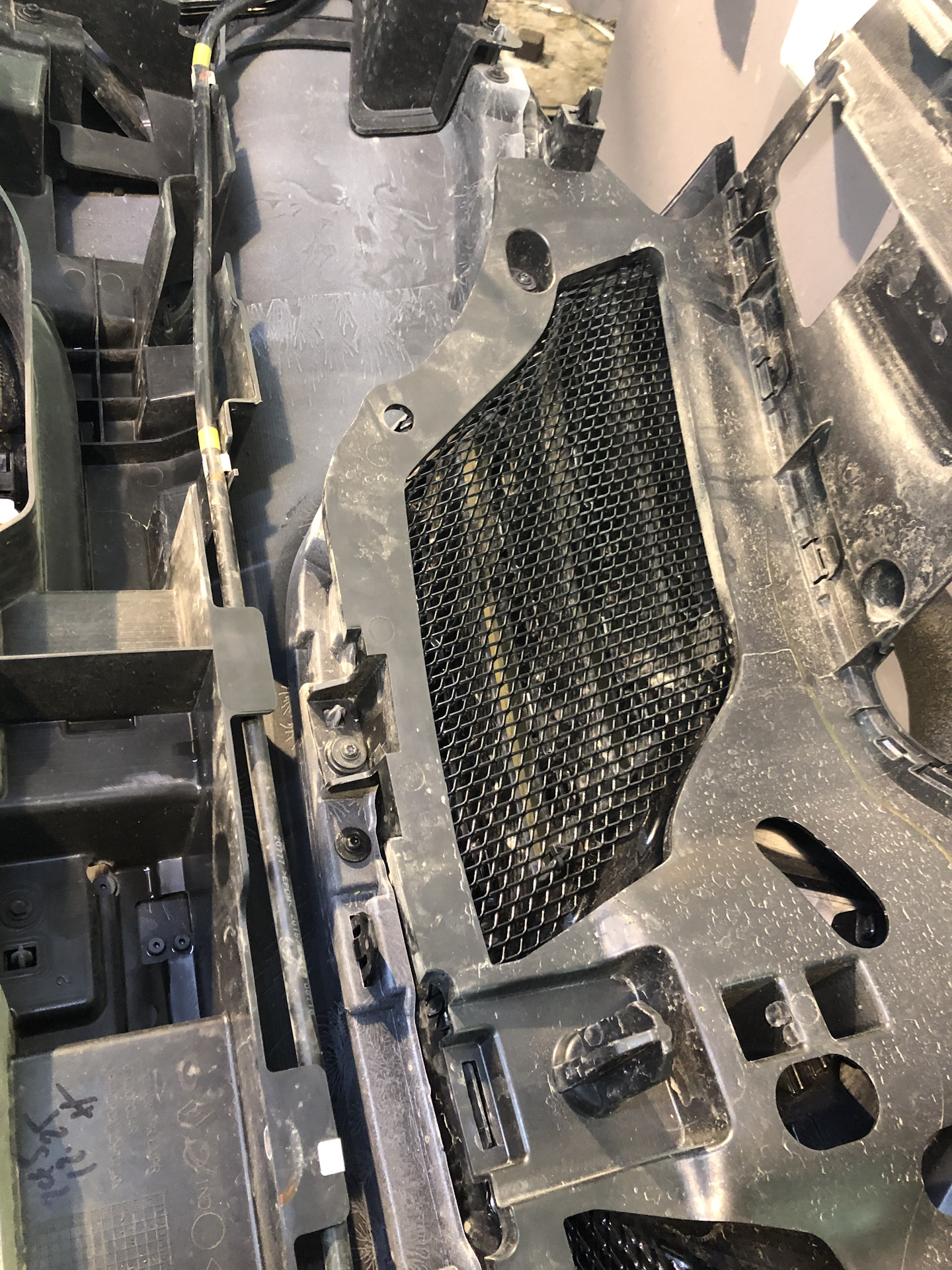

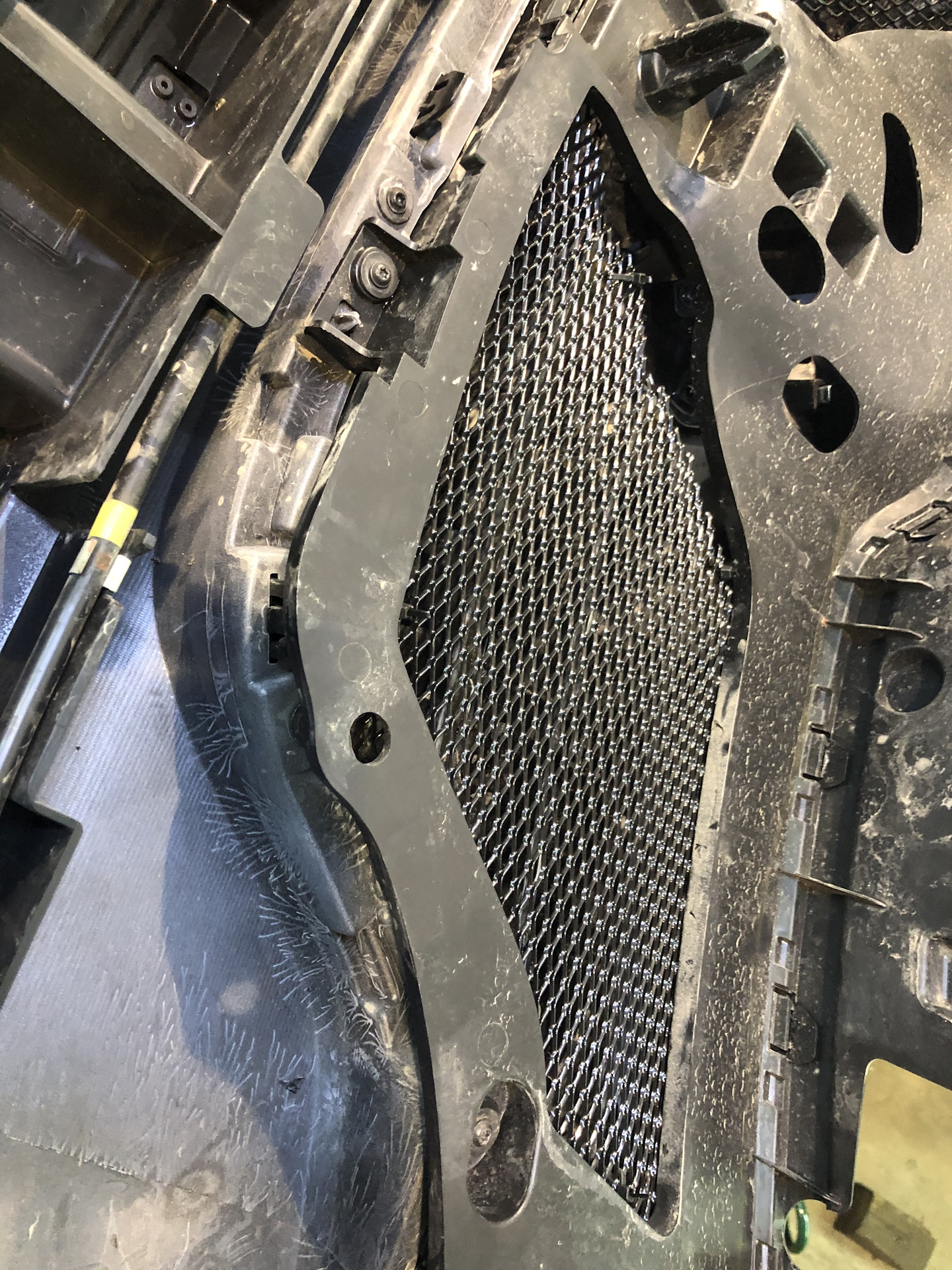

3) Сетка в бампер — установка оригинальной сетки.
4) Тонировка/бронирование — тонировка 5% поверх заводской задняя полусфера + полоса 140мм лобовое. Передние боковые атермалка 85%. Бронь — низ дверных арок, под ручками, передняя оптика.

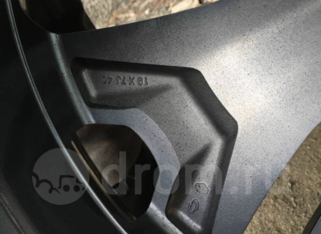

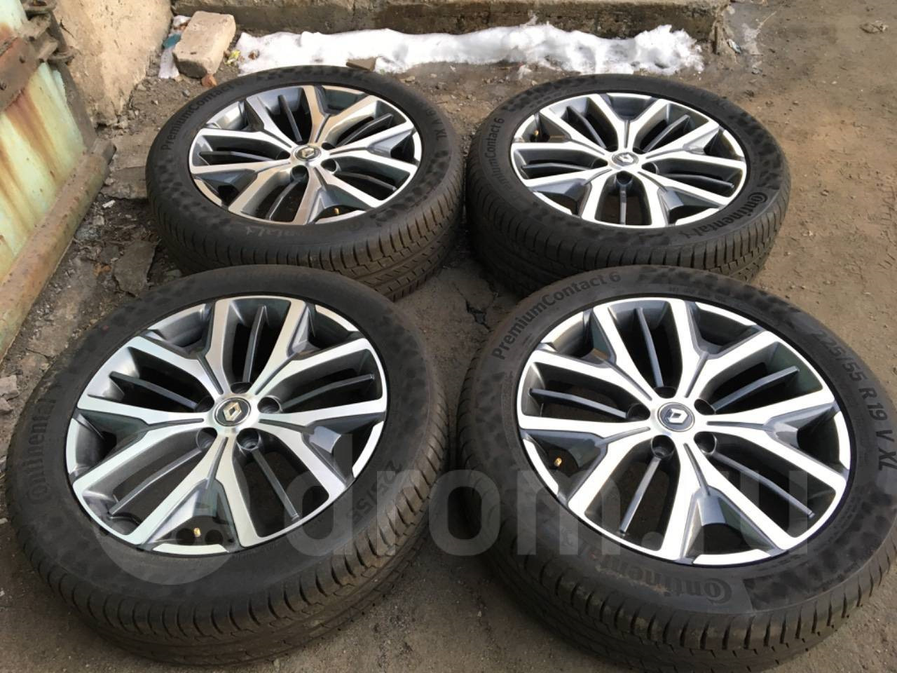

5) Колеса R19 — Комплект колёс на оригинальном литье.
Материалы примененные в тюнинге:
Звук
RS5C1224 1 РАЗЪЕМ 5К.Д/РЕЛЕ RS5C12/24, ДИОД, 30СМ
4P910 1 ТРУБКА ИЗОЛЯЦИОННАЯ 25М D=9,49,8ММ ДЛЯ ПРКИ ПРОВ
613100 1 ХОМУТ СТЯЖКА КАБЕЛЬНАЯ ПЛАСТИКОВАЯ W2.5 L100
AX700 1 НАБОР ТЕРМОУСАЖИВАЕМЫХ ТРУБОК 18 ШТ L100ММ CARGEN
AX39001 1 КОНТАКТ КОЛЬЦЕВОЙ 8,2 ММ. С ПРОВ.
AX385 2 КОНТАКТ ГНЕЗДОВОЙ СЕРИИ 63 С ФИКСАЦИЕЙ CARGEN АХ3
AX3581 1 AX3581 КРАСНЫЙ ПРОВОД ПВАМ 2,5 КВ.ММ, 5М. Б/УПАК

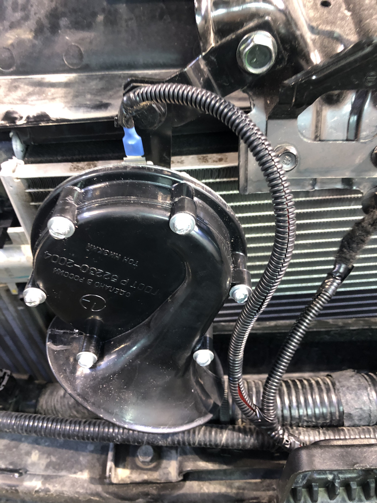

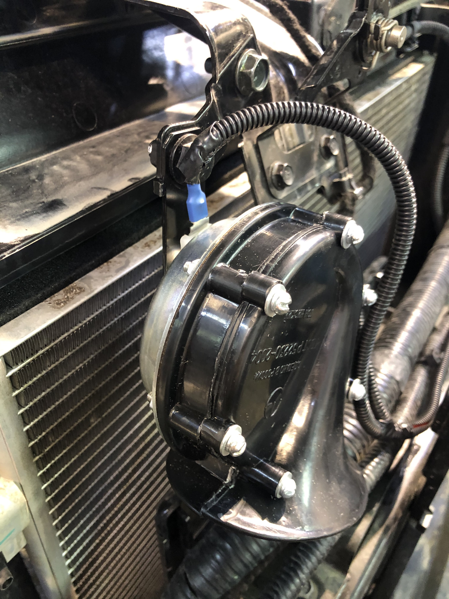

C302C303Д 1 СИГНАЛ ЗВУКОВОЙ /3110/ /2ШТ/ 12V
AX712 1 ДЕРЖАТЕЛЬ ПРЕДОХРАНИТЕЛЯ CARGEN UNIVAL С КРЫШКОЙ
0332019453 1 РЕЛЕ
AX80125A 1 ПРЕДОХРАНИТЕЛЬ MINIVAL 0700160 CARGEN
Свет
sho-me.ru/katalog/svetodi…ya-lampa-sho-me-g7-lh-h11
Светодиодная лампа SHO-ME G7 LH-H11

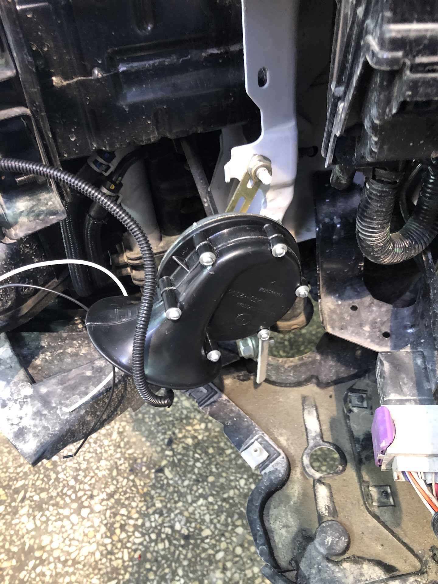

Приветствую тебя Сергей! Как звук сигнала по сравнению со штатным, и обязательно ли ставить реле?
Звук теперь меня полностью устраивает, он объёмный и басовитый. Та шпрынцовка которая стояла и называлась штатным сигналом не известно сколько ампер потребляла. Она же подключена через тоненькие штатные провода и управляется встроенным реле с неизвестными параметрами. Так что подключение через предохранитель, провода 2,5 мм, реле 30А обязательно для электробезопасности схемы. Ток потребления установленных сигналов 2*7А.

Колеса зачетные, что за модель ?
Ссылку добавил
Ccылка работает некорректно.
Можно модель / производитель ?
И что значит "Бронь низа дверных арок" — это где ?
Там где при выходе из машины царапают лкп ногами, замками и т.д. Диски оригинальные, куплены комплектом. baza.drom.ru/vladivostok/…les-renault-79394736.html
Эта фотка говорит нам о том, что диски оригинал и типоразмер дисков. Модель так и не ясна ))
Модель не подскажу, приобрел на дроме (ссылка прилагается) комплектом — безымянным в части дисков!
Реально красивое литьё!
Поддерживаю, отличный выбор ! Ценник для 19 нового литья — тоже очень гуманный.
Гуманный не то слово меньше 50% от стоимости и покрышки так же!
Фото на 19-м литьё — в студию )))
Как переобуюсь — сразу!
