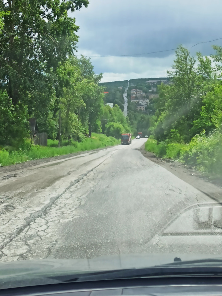

Мы как то на рабочем кашаке перегрели вариатор, банальным подъемом в гору на небольшой скорости. Хотя там другой вариатор, но случай показателен.
Сказки. Ниразу на Дуалисе не перегревали CVT, тем более на своём Фит Шаттле. 🤣
Это ты наших горок не видел…
А кода там куча фур пытается кое как подняться…
Ну да, ну да.
Владивосток по сравнению с вами это ровное место🤣
Не был. Но на этой горке мы варик и перегрели. Если не ошибаюсь, там ещё 011 жатко стоял.
