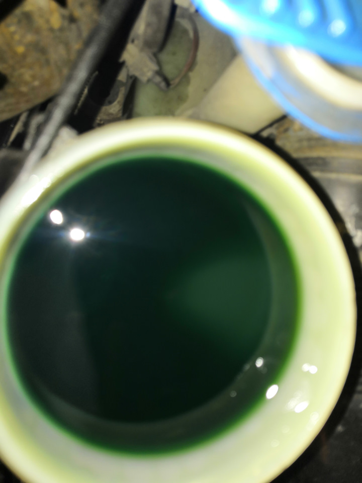

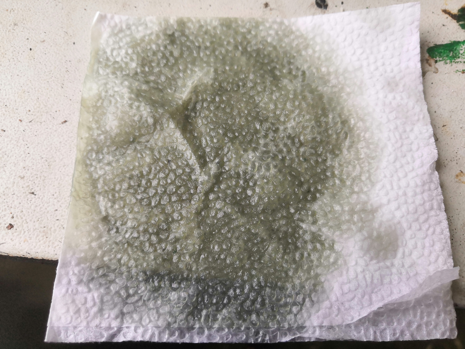

Если насос не гудит это не значит, что он исправен! Жижа наверное тёмная и с блестками?
нет, просто темная, ща пойду сфоткаю и на белую салфетку попробую
Vaseg
Вот цвет за 5 тысяч пробега
Vaseg
Стружки нет

Мистика!
