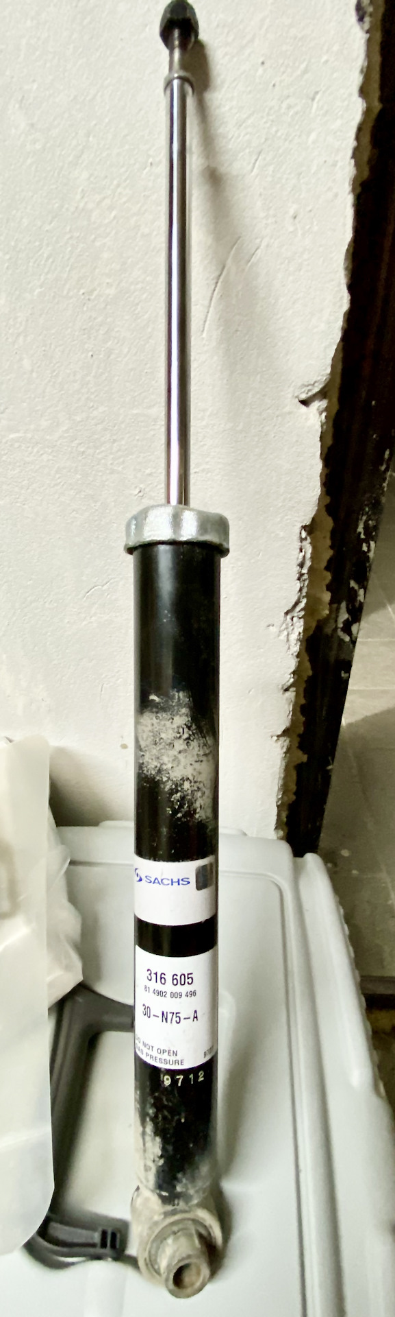

Пролог: появился небольшой стук в районе правого заднего амортизатора.
Проверка показала что опора амортизатора почти сдохла, также был запотевший левый задний амортизатор.
Решил поменять оба аморта и опору. Опора на сервисе ОД нашлась, а с амортами — ждать под заказ — неделю по 6 т.руб. за штуку. Не хотел ждать созвонился с друзьям — привезли SACHS — 3100 руб. за шт. Всё ставим — доволен как слон — выезжаю с сервиса и… стук остался и даже стал ещё больше 🙈. И именно с правой стороны как и раньше, слева всё тихо. Уже вечер возвращаться не стал.
Дальше опять сервис — гадать не стал вернул назад старый амортизатор ( оба в итоге оказались рабочие, но подуставшие) стук пропал и всё тихо. Ну всё думаю брак попался — в магазине приняли под замену без проблем, но доставка нового заняла 5 дней.
Новый амортизатор приехал — меняю и… стук практически пропал, но не совсем (на крупных и мелких перепадах всё тихо, а на средних есть, хоть и не сильный — глухой. Ладно думаю может кажется, покатаем посмотрим. Покатал — посмотрел и это маленькое тюк-тюк-тюк стало раздражать ещё больше. Пока катал было ещё 4е разных сервиса с вибростендами и диагностиками всей подвески полностью. И все ничего не нашли. И шатали и качали и вибрировали — нет всё абсолютно тихо и в норме. Ну думаю приехал — глюки 🙈 — но опыт не пропьёшь 😂, жену за руль — сам в багажник. Нет не глюки, стук есть.
Заказываю новые амортизаторы оригиналы — пришли, ставим и ВСЁ ГУД, ПОЛНАЯ ТИШИНА👌. Доволен как слон😊.
Эпилог: Каждый сам решает на чём ему ездить и что ставить, я всегда ставил оригиналы и тачка (2013 года) как новая, только радует. Вот поспешил не хотел ждать и получил геморрой и нервы. Экономия вообще в итоге перешла в убытки 😂. Денег не жалко, но куча потраченного времени на разных сервисах и нервов не оценить.

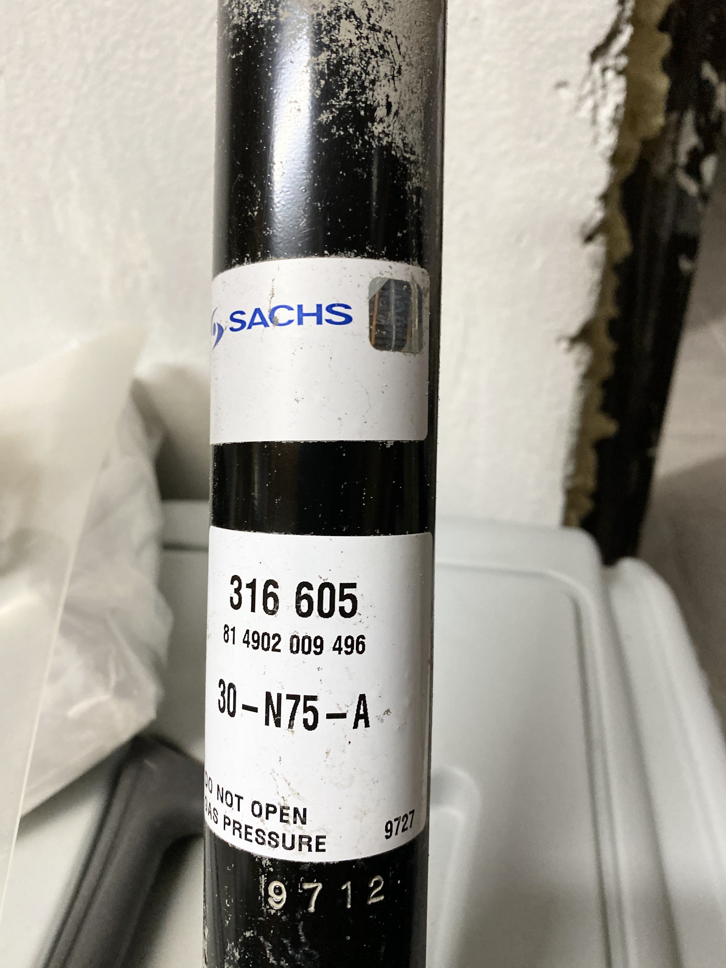

Думаю что первый амортизатор был с конкретным браком, а второй который пришёл ему на замену с не очень большим т.к. стук был совсем тихий. Визуально оба были в нормальном состоянии — без люфтов и стуков.
В сухом остатке имеем: протестировано Три новых амортизатора SACHS — один нормальный, а два брак. 66% брака — SACHS — обосрались.
