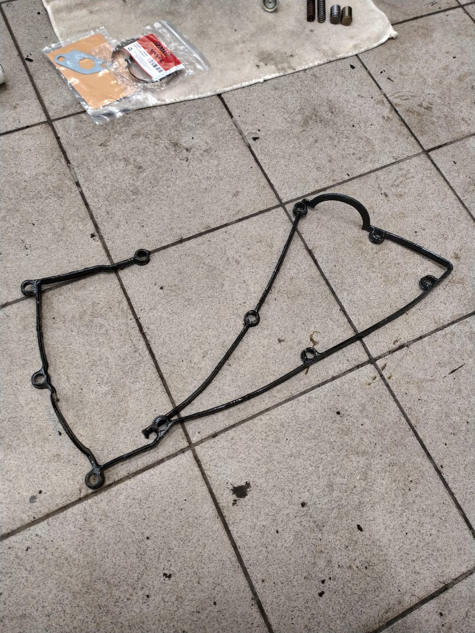

Под клапанной крышкой процветала грязь и шлам

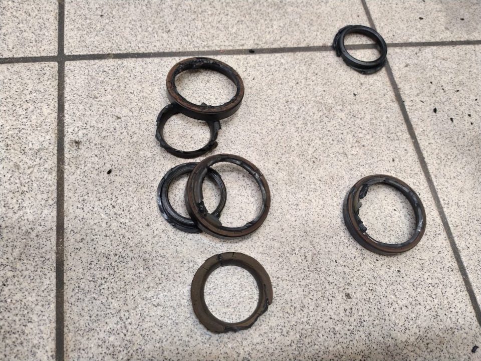

Прокладка клапанной крышки и сальники свечных колодцев были сверх дубовые, скорее напоминали пластмассу.

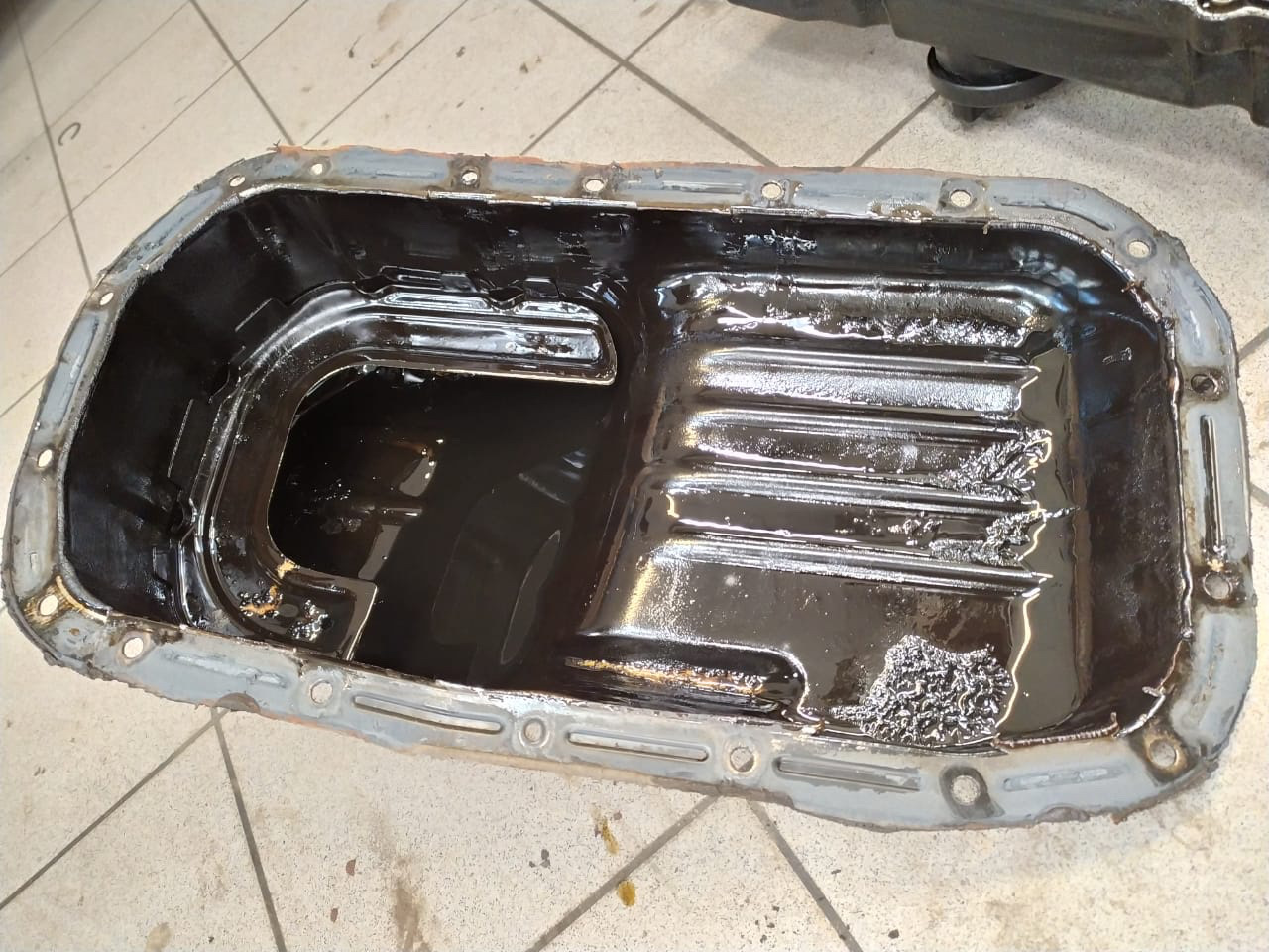

Поддон уже почти почти сгнил, внутри ну уж оооочень много отложений и всякого Г 💩

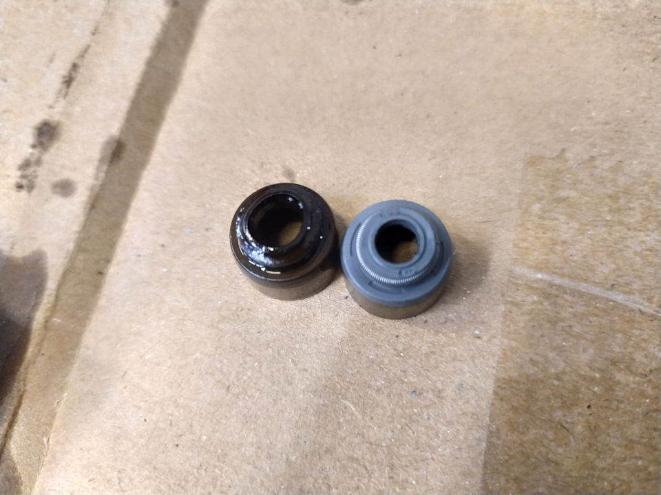

Маслосъемные колпачки были в усмерть усталые, почти без резиновых уплотнителей
И сразу приложу фото инструментов для их замены.

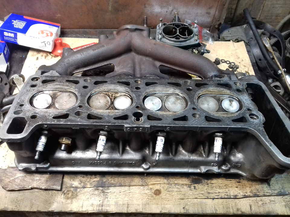

Мне не страшно, я знаю принцип. Я менял колпачки, только на жигулях.там 8клап, удобно. А вот 16 не знаю ещё…
Ну со снятой бошкой то не сложно)
Да это клапана менял, их загнуло)
