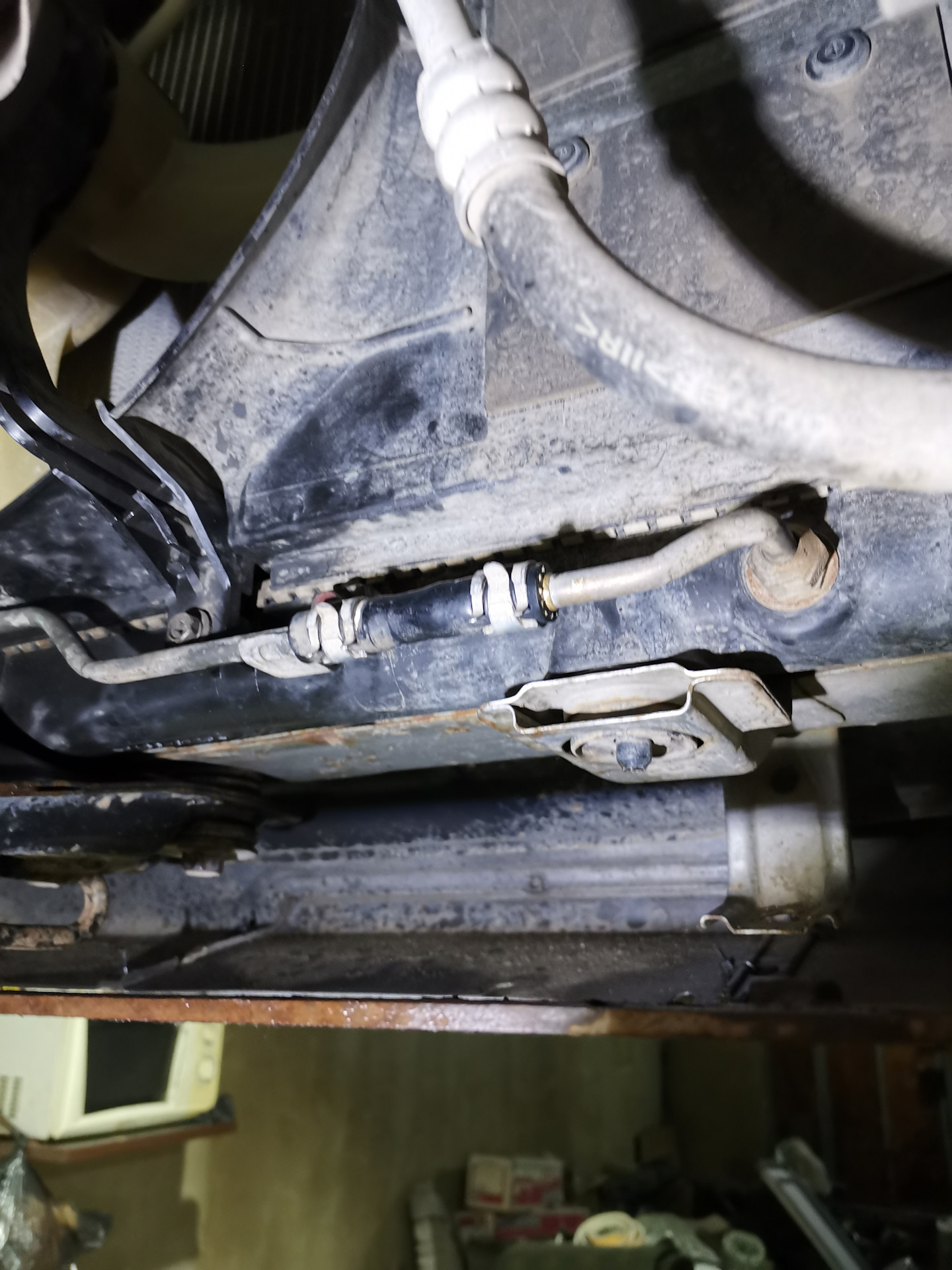

Закрутил болт обратно, опустил машину. Залил 5 литров нового масла. Поднял машину и полез снимать трубку с радиатора, дабы пролить еще четырьмя литрами, так сказать, наверняка! Как многие знают уже наверное, кусочек шланга соединяющий две части железной трубки, снять не так просто, так как шланг глубоко садится на трубки. Решил освободить часть трубки которая идет в сторону АКПП. Для этого откручиваем болты кронштейнов трубки, один рядом на радиаторе, а второй на корпусе вентилятора. Теперь шланг можно стянуть.
Как только сдернул шланг, с обоих краев начало капать масло. ОК подумал я (и видимо подумал задницей!). Взял ведро, поднес его к концам (идиот) и завел Галла с автозапуска, что бы слить масло. Но не ПОДУМАЛ же, что лупанёт с обоих концов! Да еще и с таким давлением, что концы трубок аж приподнялись и диаметра ведра уже не хватало!))) И струя масла даванула на пол! Левая рука уже купаясь в масле (благо не в горячем) решила заглушить с брелка машину! Брелок в хлам… Ок!))) Взял свечу, затолкал ее в шланг, но при этом масло будет литься под прямым углом из жесткой трубки! Ага. Поперся искать кусочек резинового шланга по боксу. Нашел, одел, завел, слил 2 литра. 0:) Опустил бибику. Залил 2 литра нового. Повторил процедуру. Одел шланг на место, выставил хомуты по старым местам. Молюсь что бы они не потекли!
И что бы неопытные не повторяли ошибок спешки, при заливке масла через щуп с применением вроде бы удобного девайса "кухонная лейка", лить масло нужно струйков диаметром примернов 2-3мм, иначе плотность масла и узкая горловина щупа сыграют злую шутку, и в определенный момент вы услышите забавный "бульк, хлюп" и следующий воздушный пузырь которому некуда деваться, ярко и весело рванет вверх и забрызгает вам все вокруг и особо низеньким еще и личико! ;)
Поставил щуп, завел с автозапуска, смотрю на соединения трубок и молюсь… Вроде все сухо! Итого: замена с проливкой обошлась девятью литрами.
