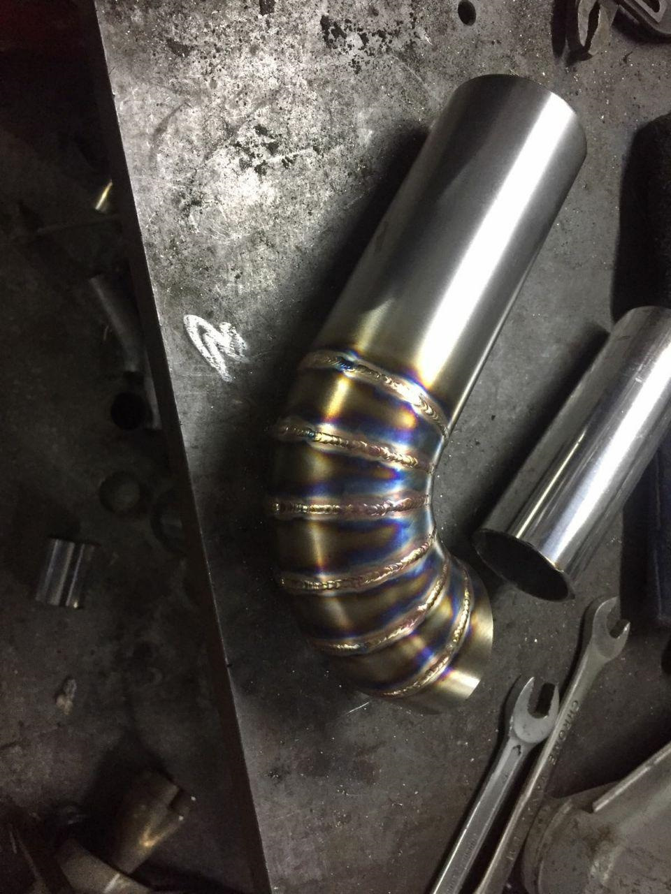

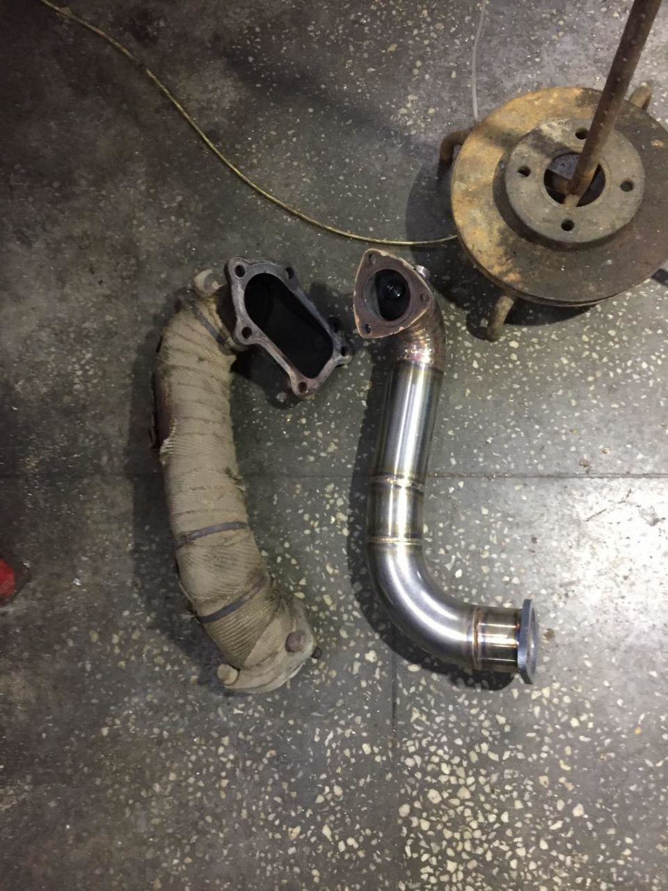

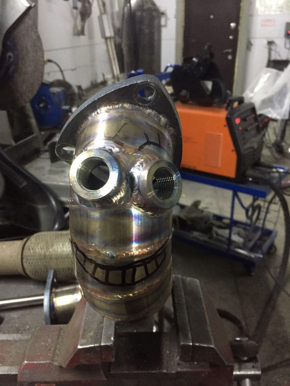

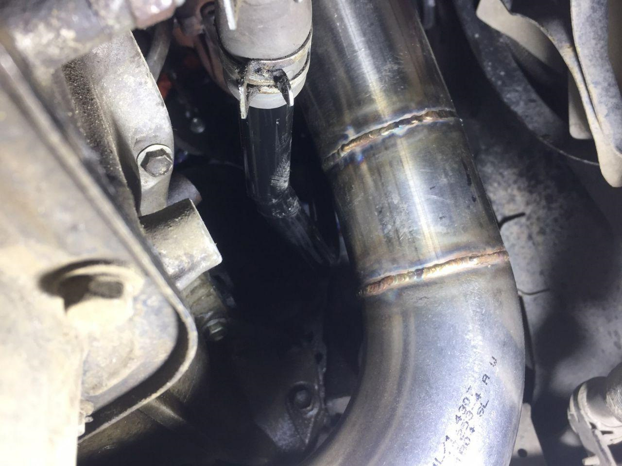

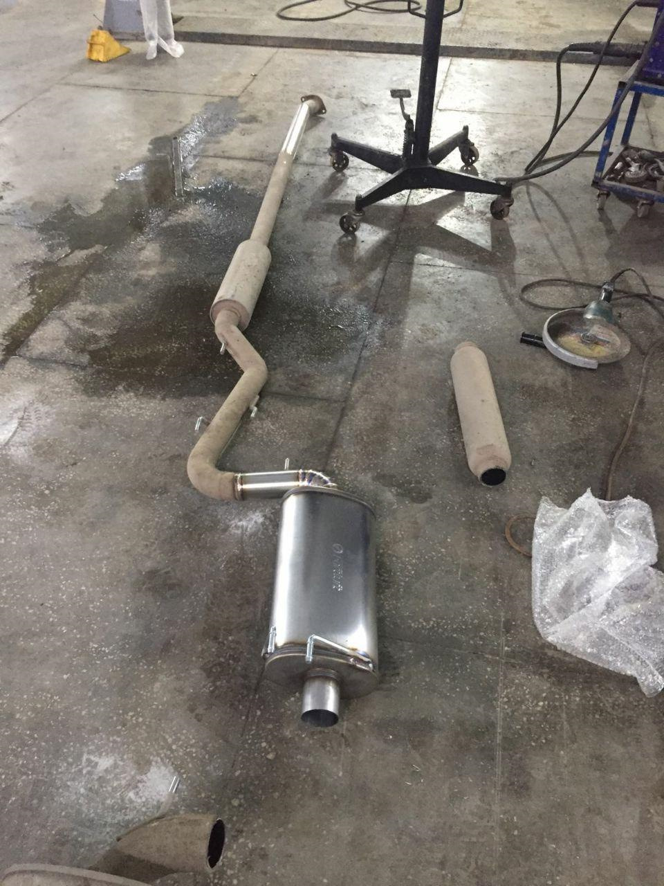

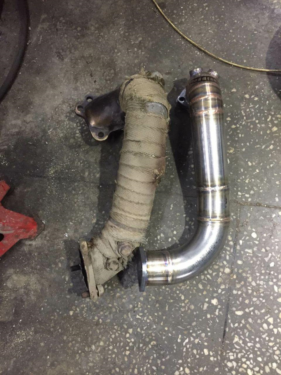

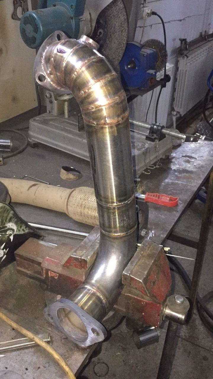

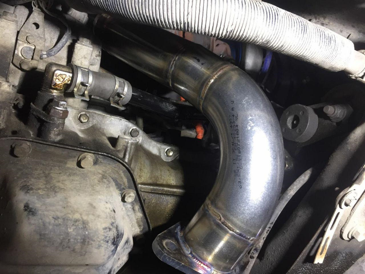

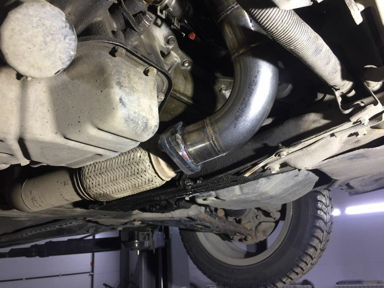

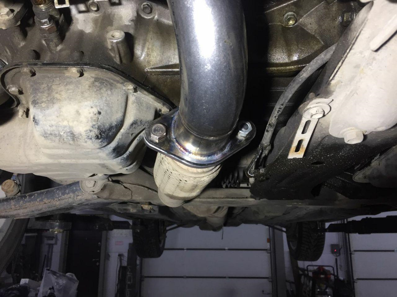

В связи с кончиной, достал из запасов. ) а Руслан (russlan58) все быстро переделал.
Старая стала гнать масло наружу (видно по фоткам). У нового турбонетикса другая горячая часть.
Качество и оперативность! \m/ =)

Что-то фланец турбины "не родной"…Что за турба ?
та же что и в шапке "конфиг" ) турбонетикс
Гофра даёт целые шпильки крепления коллектора к башке ))

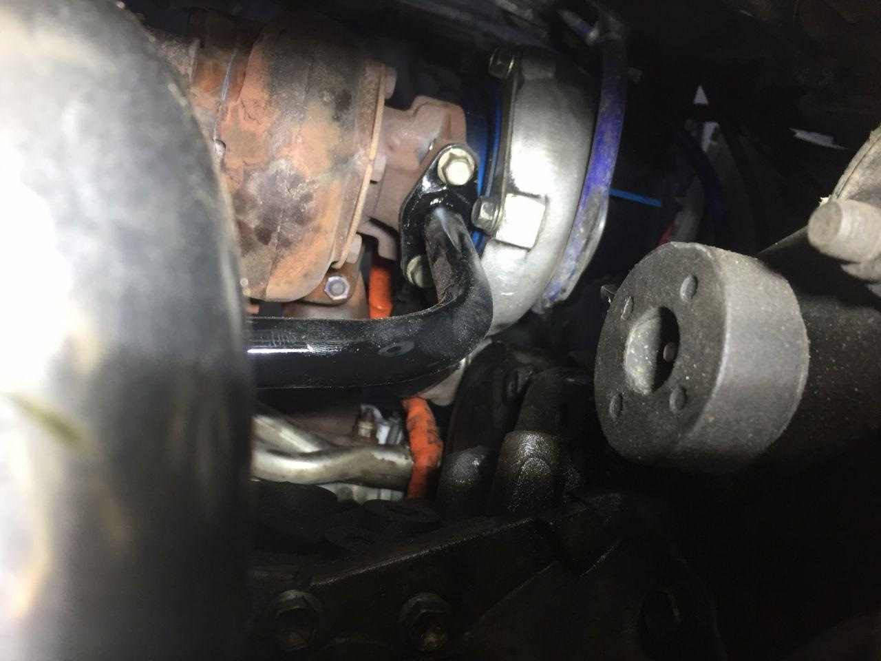

А что, кронштейны крепления ТК к блоку уже запретили?
Гофра что даёт?
Класс! Какую присадку используете, если не секрет?
Термолентой не мотал что-ли ?
Нет. на нее как что-нить попадает. воняет потом )
