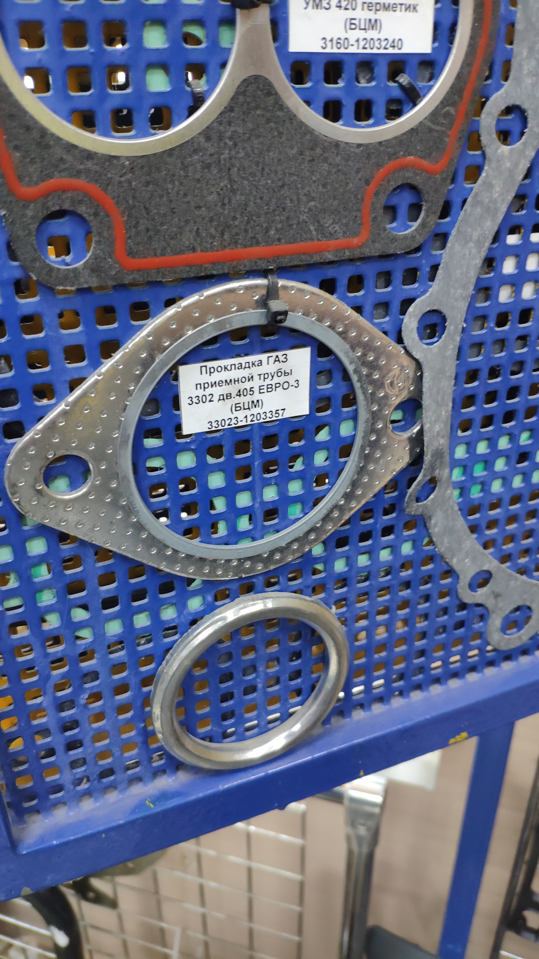

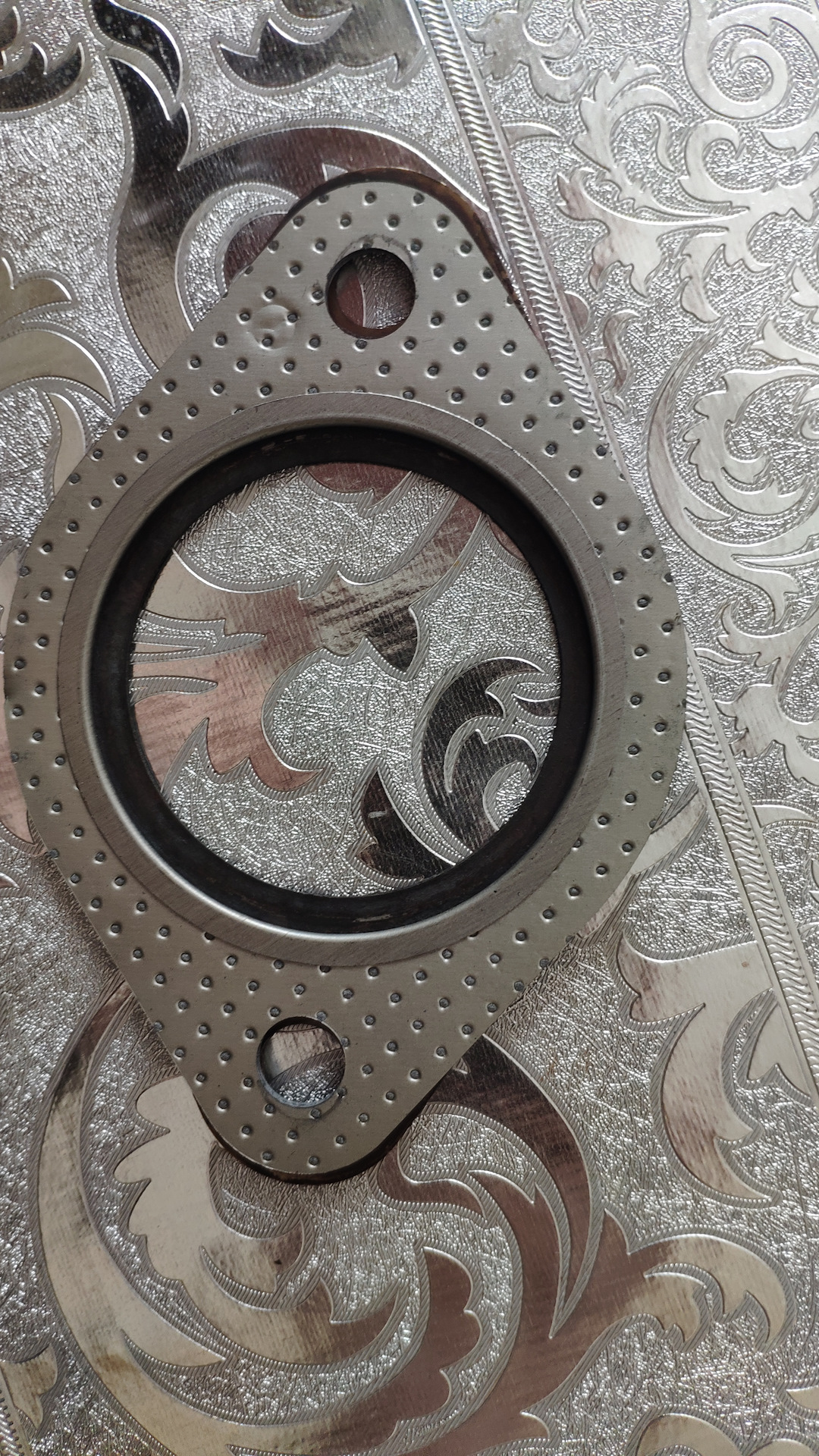

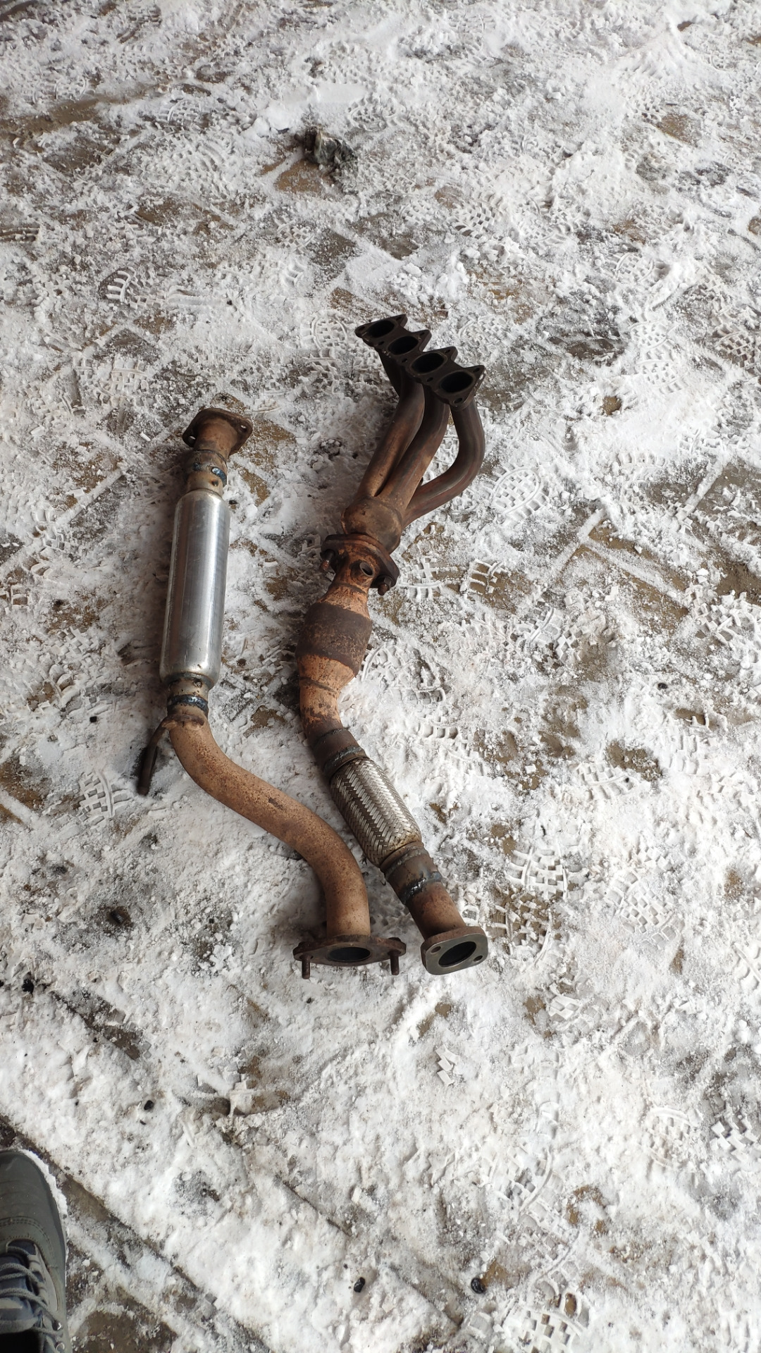

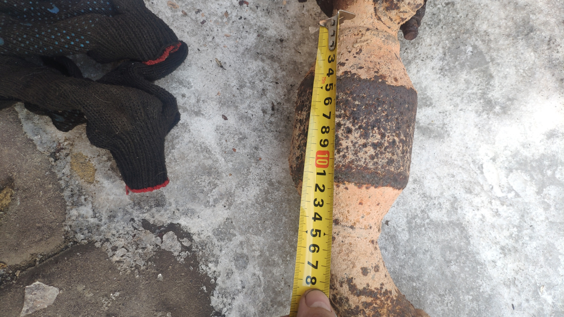

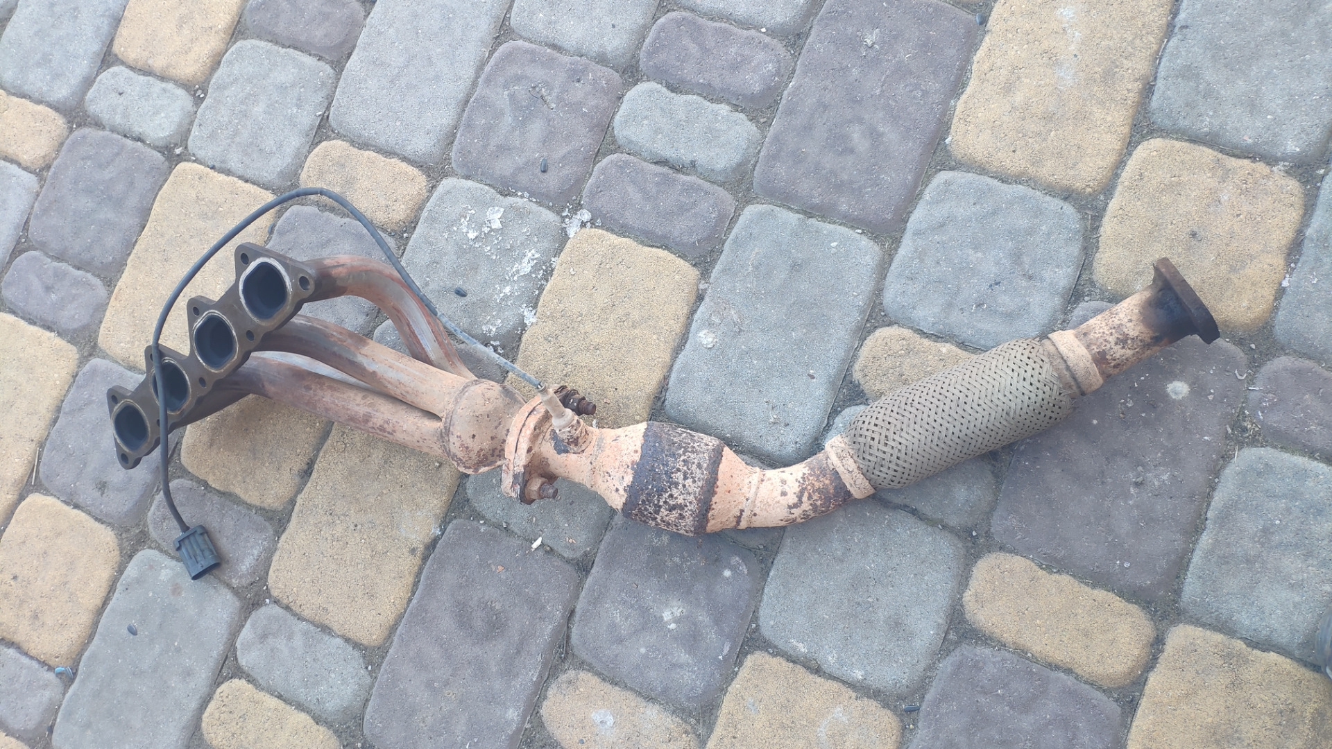

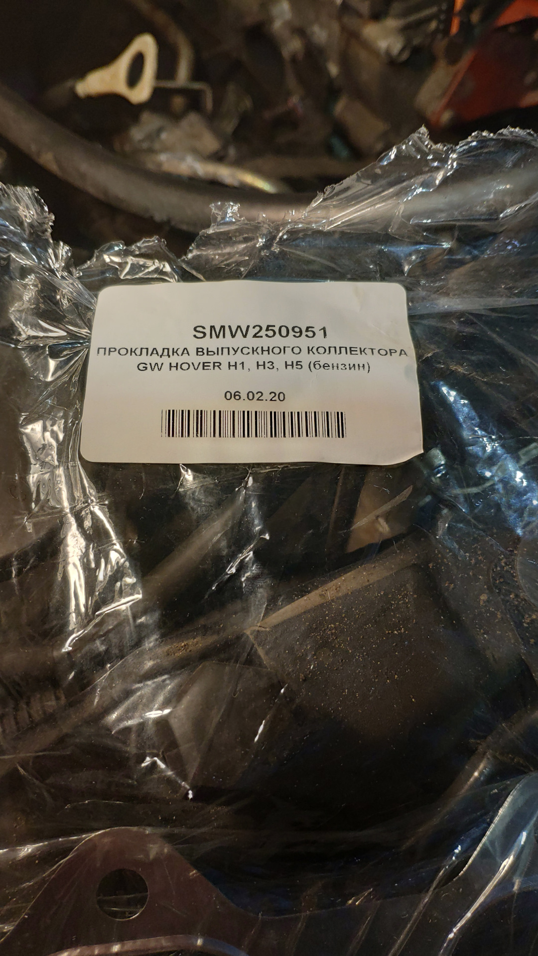

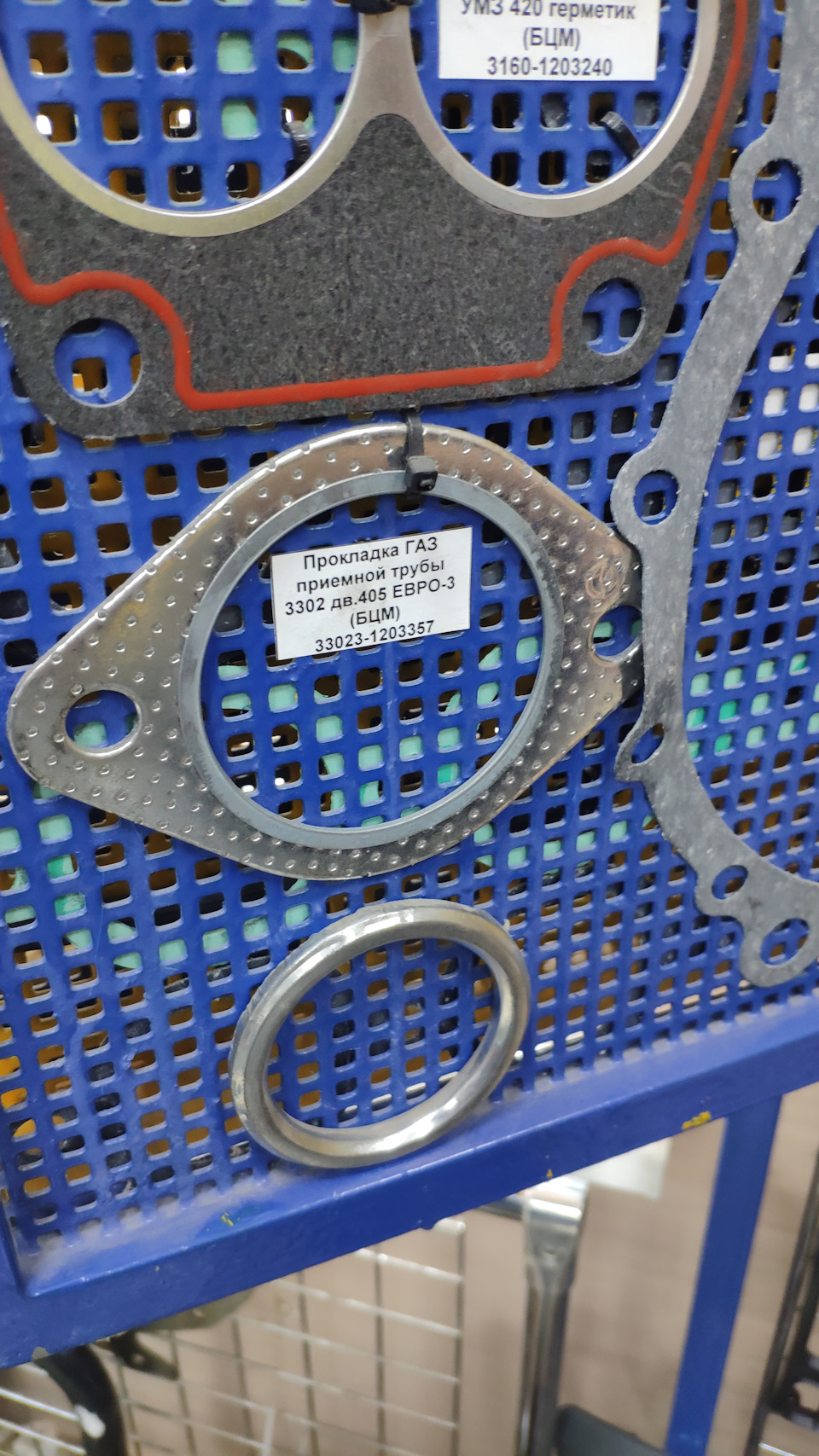

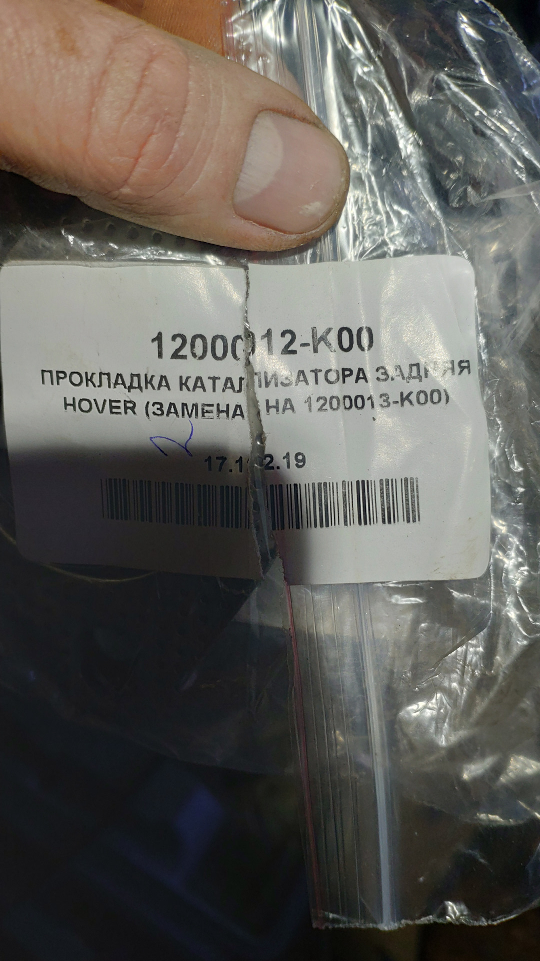

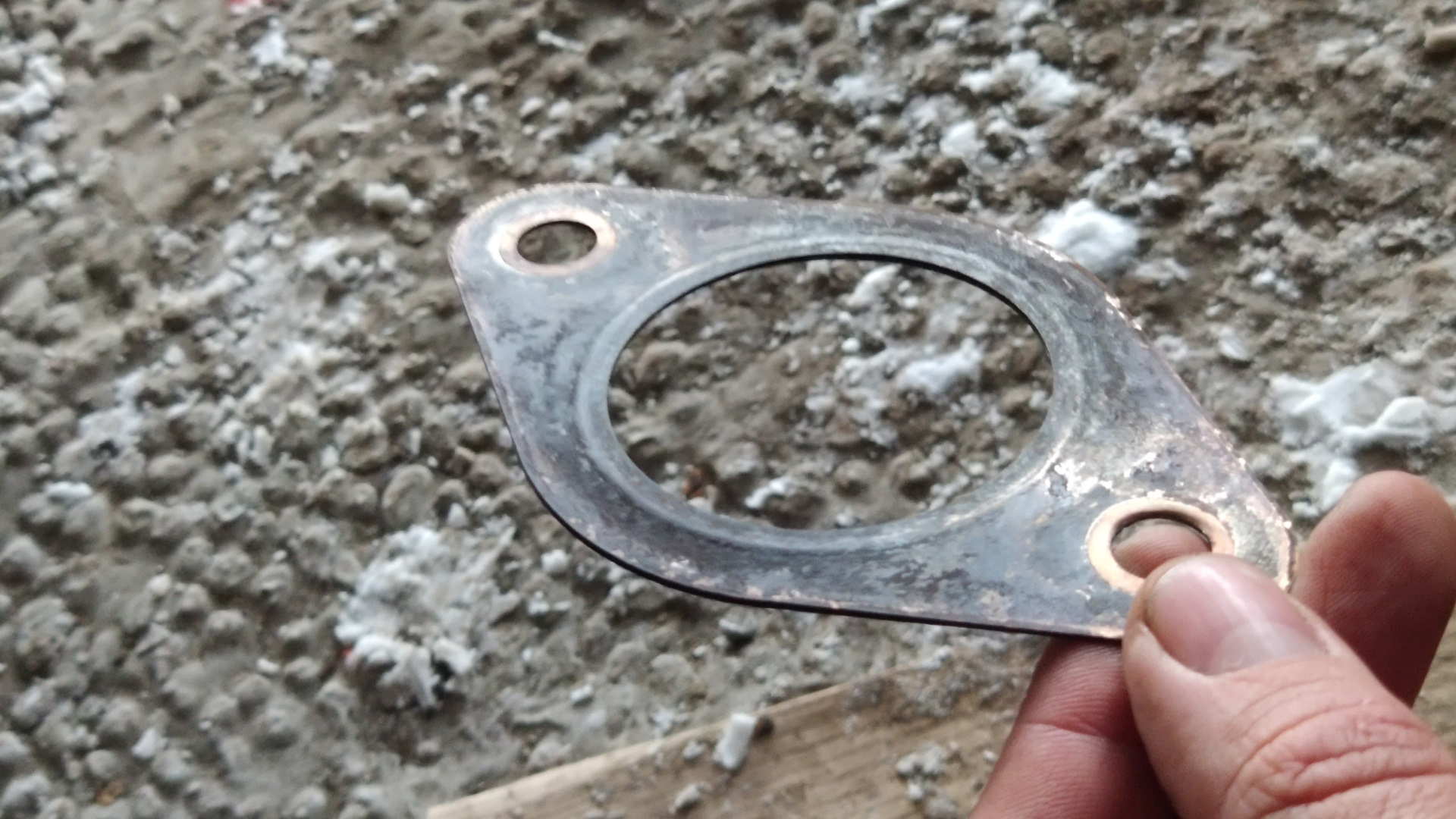

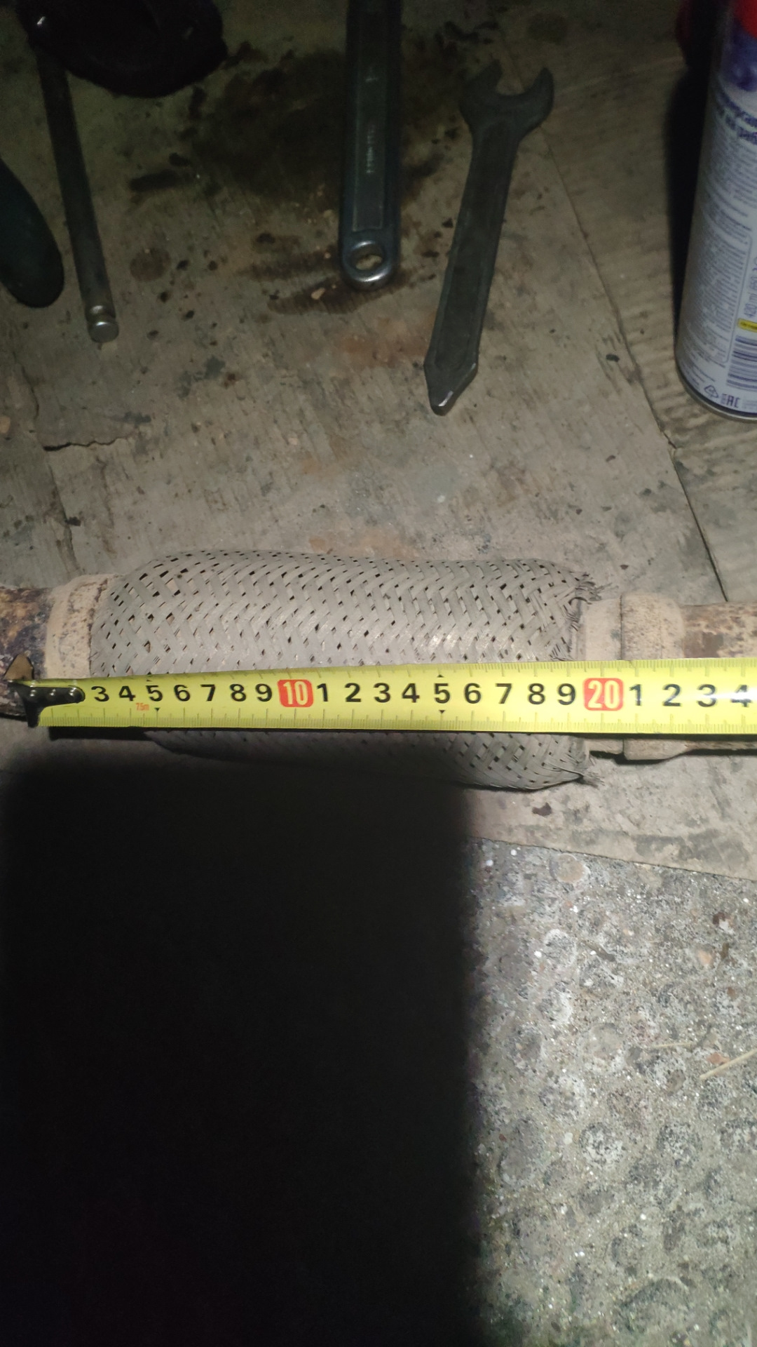

Гофра сказала досвидания, решил заодно и катализаторы вытащить. Первый выбился легко, второй буду выбивать позже. Открутилось все, чему был удивлен, правда отмачивал ВД несколько дней. Купил гофру на 150 (послушал сообщество местное и купил заранее). Купил трёхслойную, усиленную. Когда снял, оказалось что длинна 22 см от шва до шва. Пришлось наращиваться 57 трубой. В итоге плоскость ушла, пришлось ловить сваркой плоскость под машиной. Спасибо друг сварщик профессионал, все свёл и заварил. Хотел сам делать, хорошо, что не стал, а то пришлось новую покупать)))) болты смазал медной смазкой. Оказалось, что прокладки на выхлопной не одинаковые. Короче говоря две одного размера а последняя в соединении с выхлопной имеет больший размер. В магазине китайавто нет и отказались ее заказывать, говорят, может прийти другая. Родная прокладка медная. Одним словом завтра поеду в магаз по грузовым, если не найду, поставлю старую на герметик.
Откручивал вместе со штанами, поскольку подлезть в соединению колена где первый кат с гофрой нереально.

Ну и подитожим: все поставил, завел. Не дымит только прокладка у головки. Все остальные пропускают. Попробую подтянуть позже, если не поможет буду искать другие. Тянул сильно, почему так остаться вопрос. Может прикипит!

Заезжал я в магазин запчастей для КамАЗ МАЗ, не подобрали.
Я когда менял заднию часть глушителя заказывал новые прокладки (сразу то не посмотрел что старый хозяин вместе с частью глушителя где гофра (новая часть) отдал прокладки)) так пришли разные. Одна подошла другая нет. Вышел из положения купив от камаза))))) . У меня в б/ж запись есть
