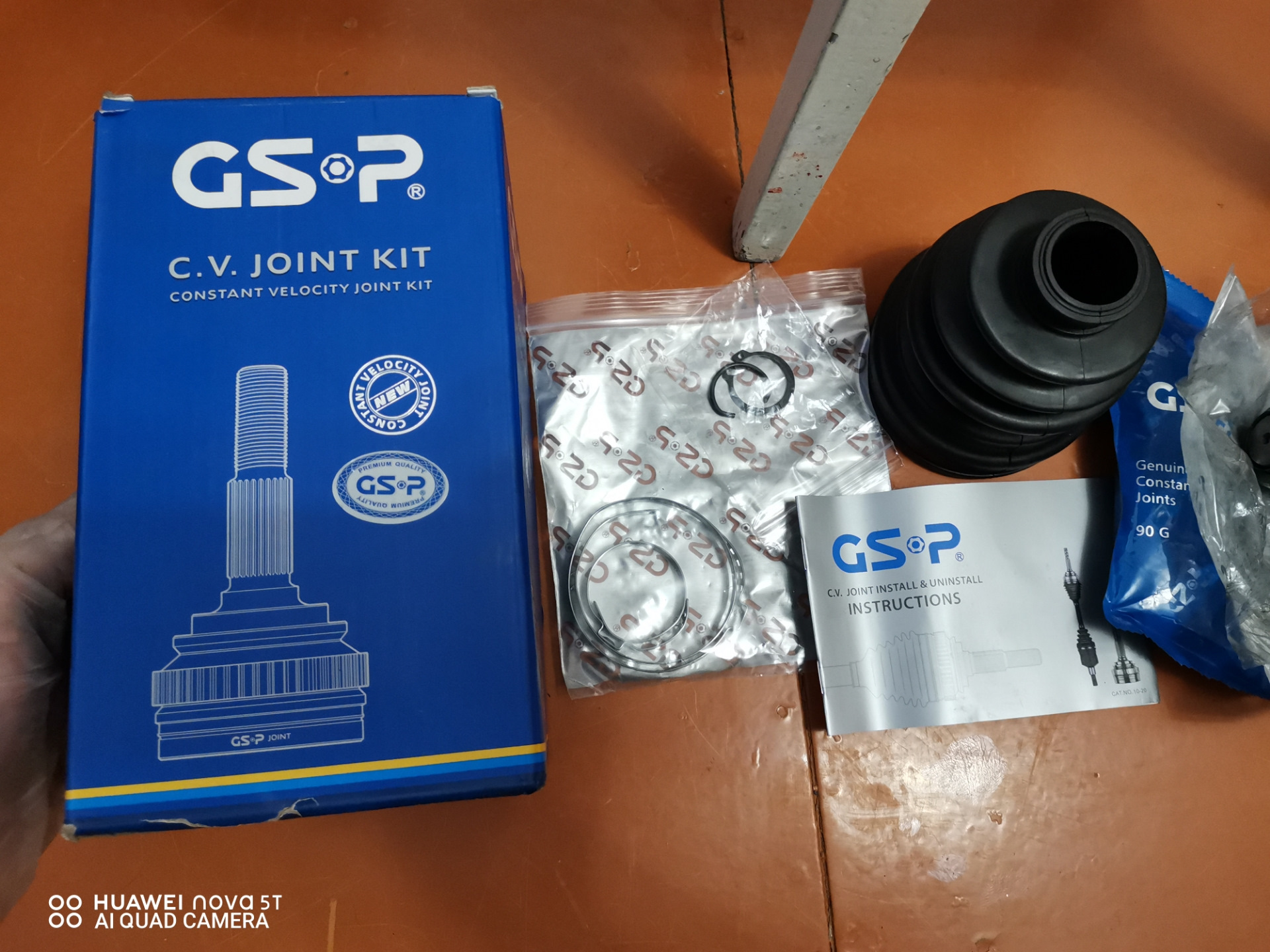

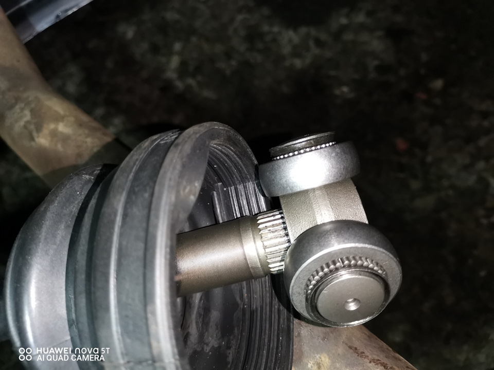

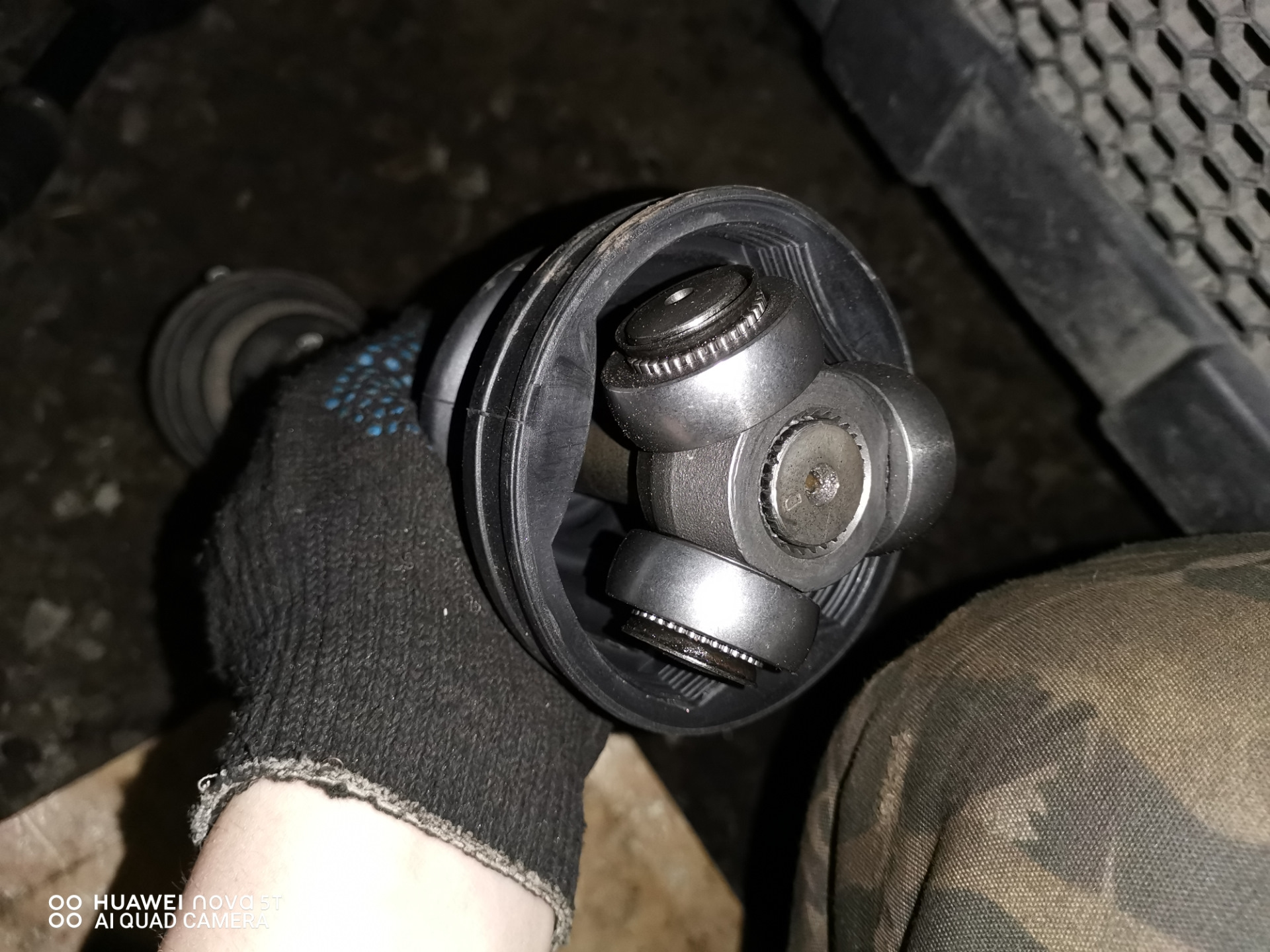

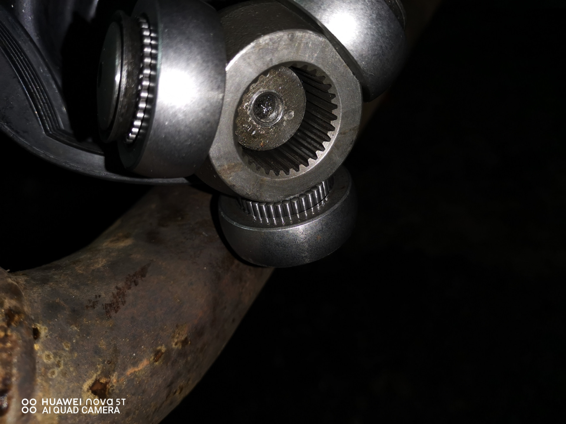

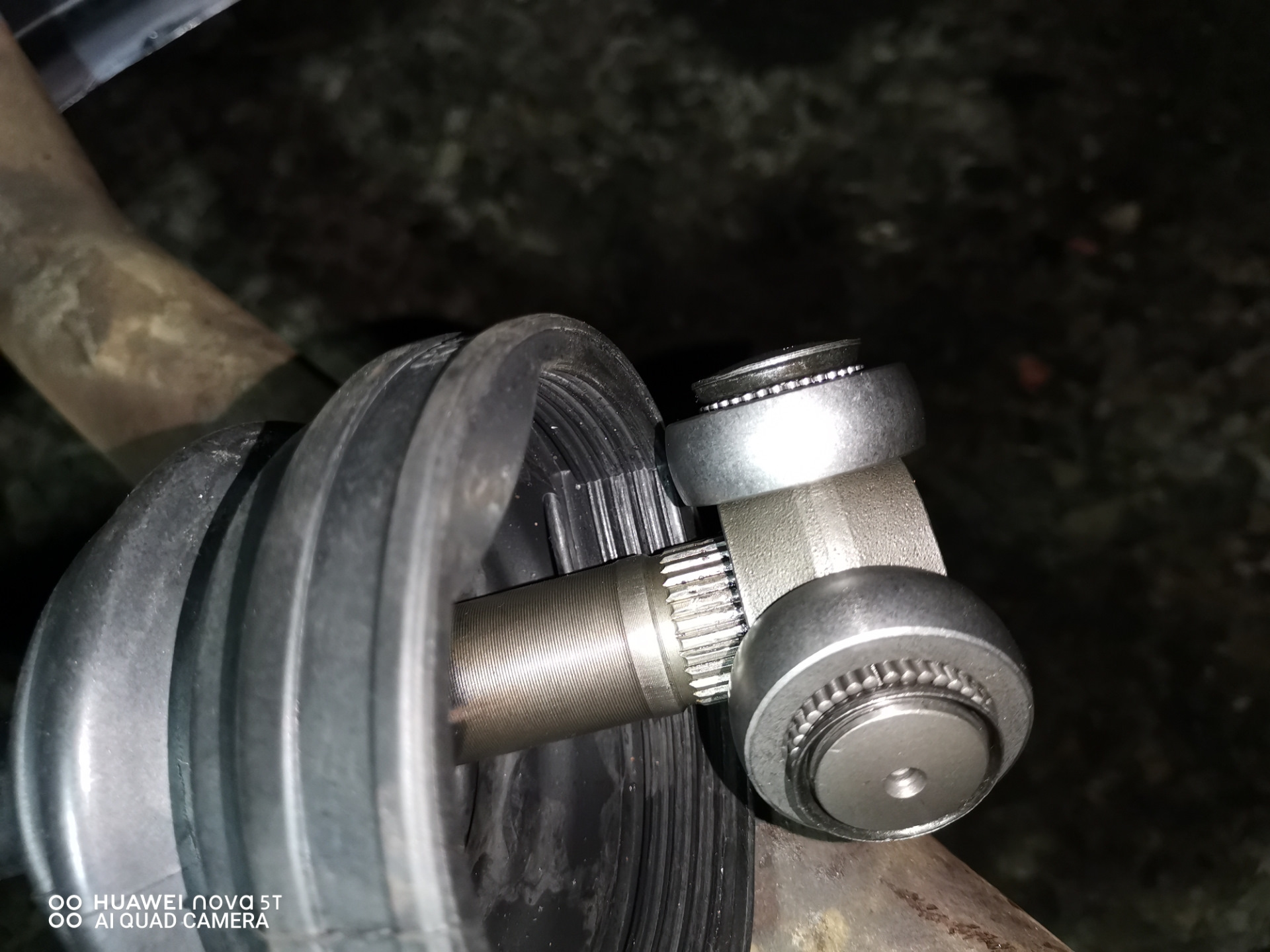

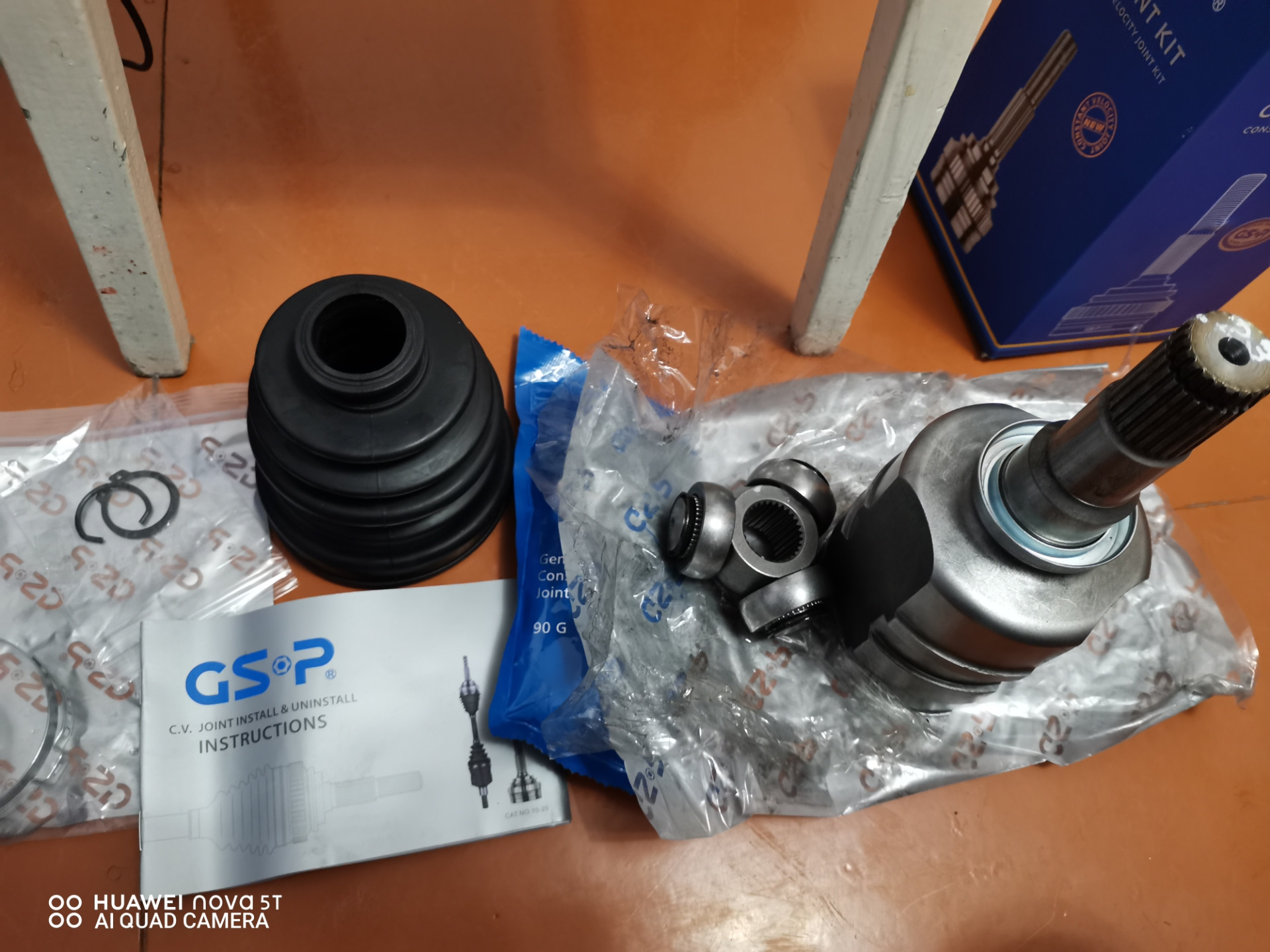

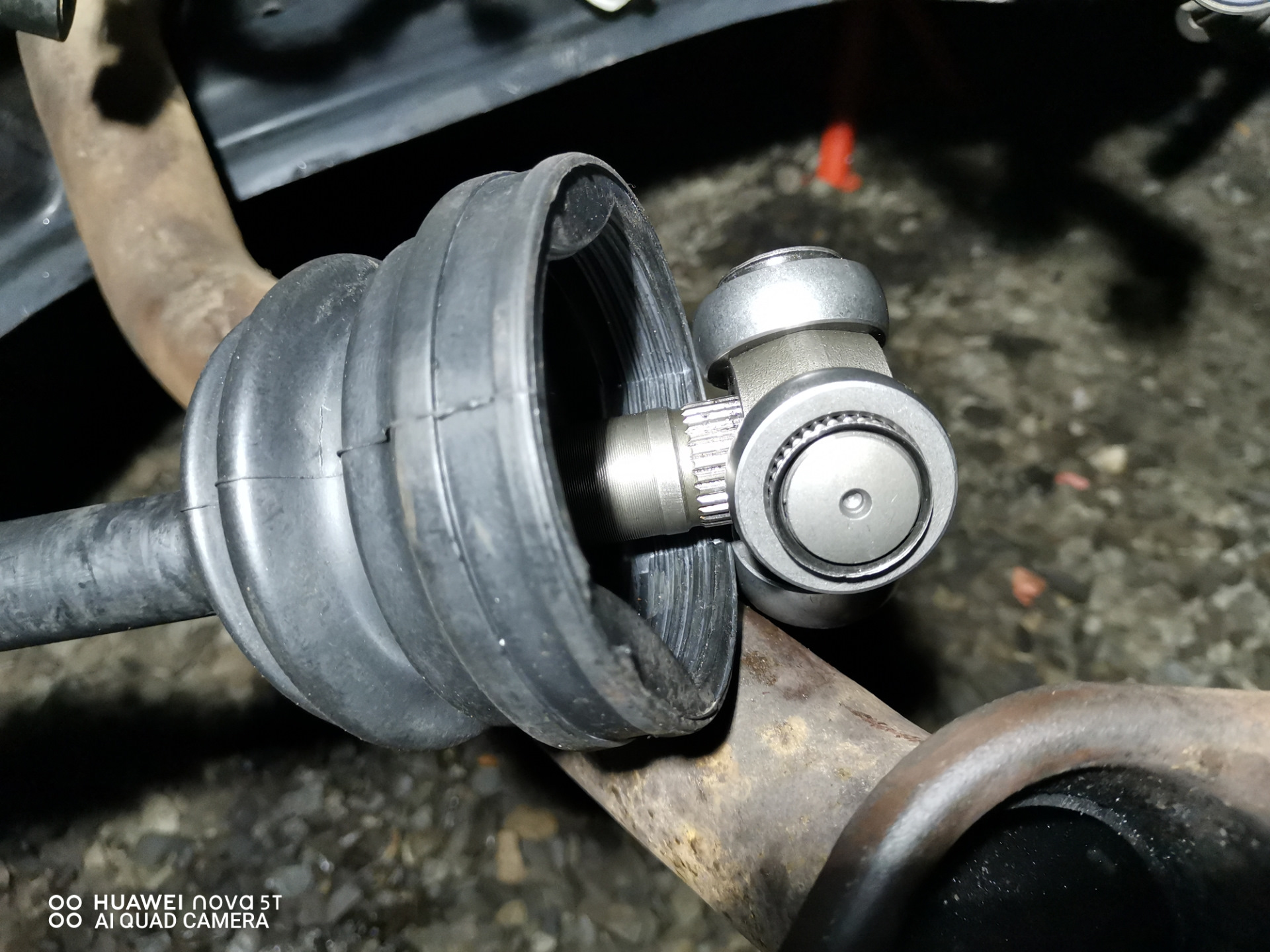

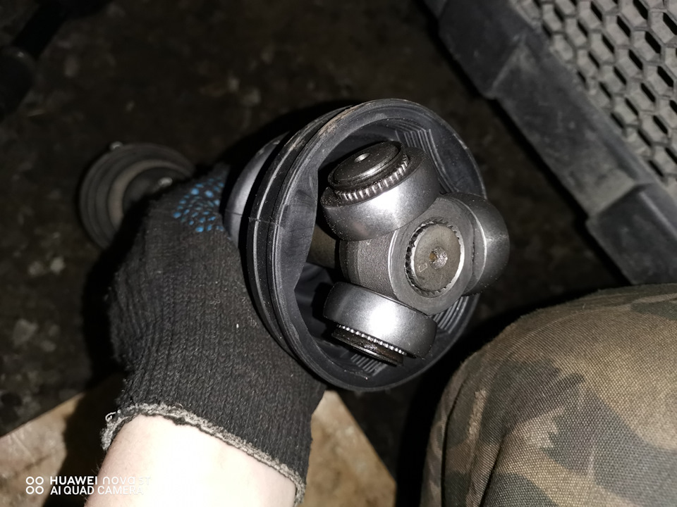

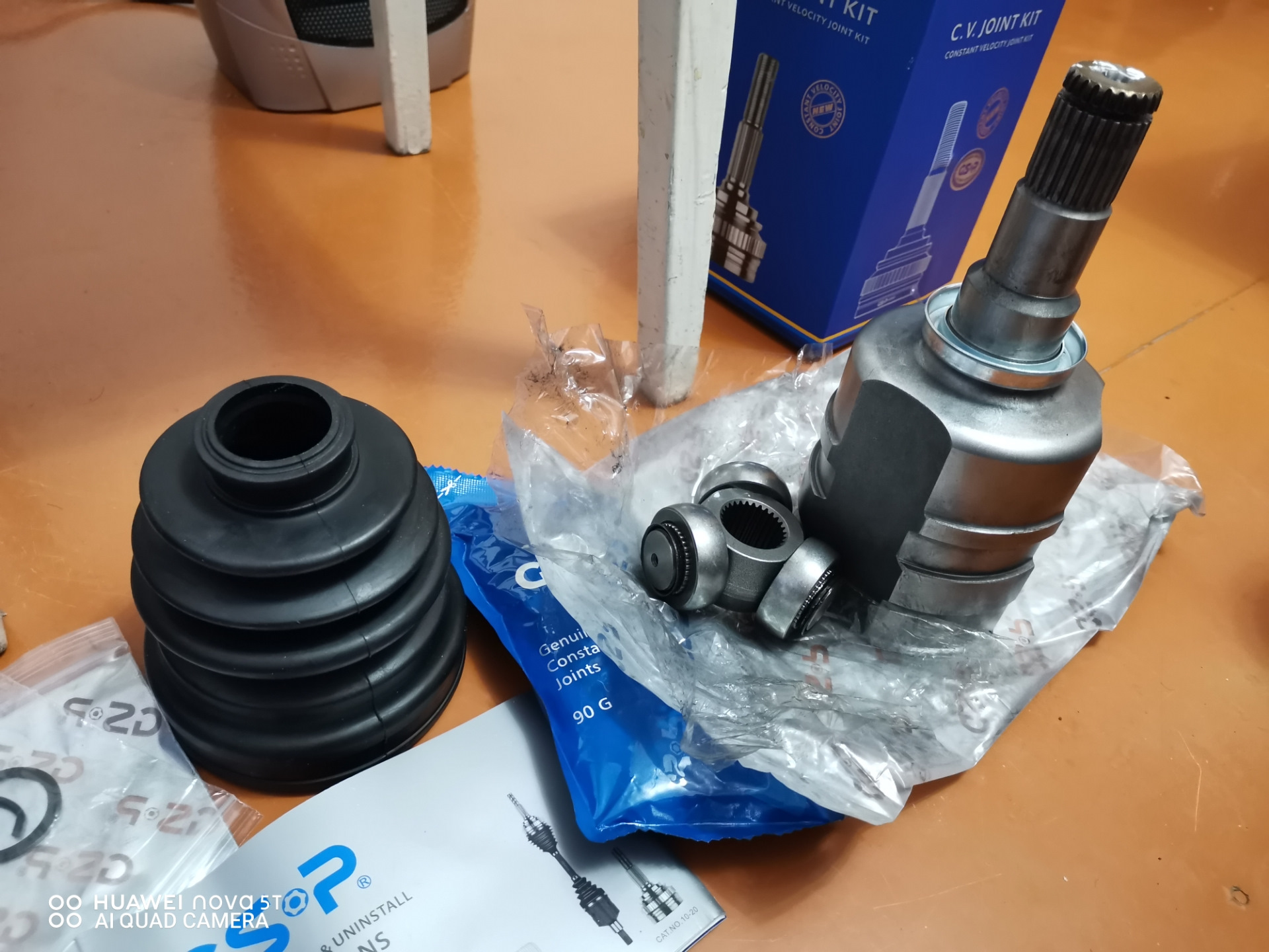

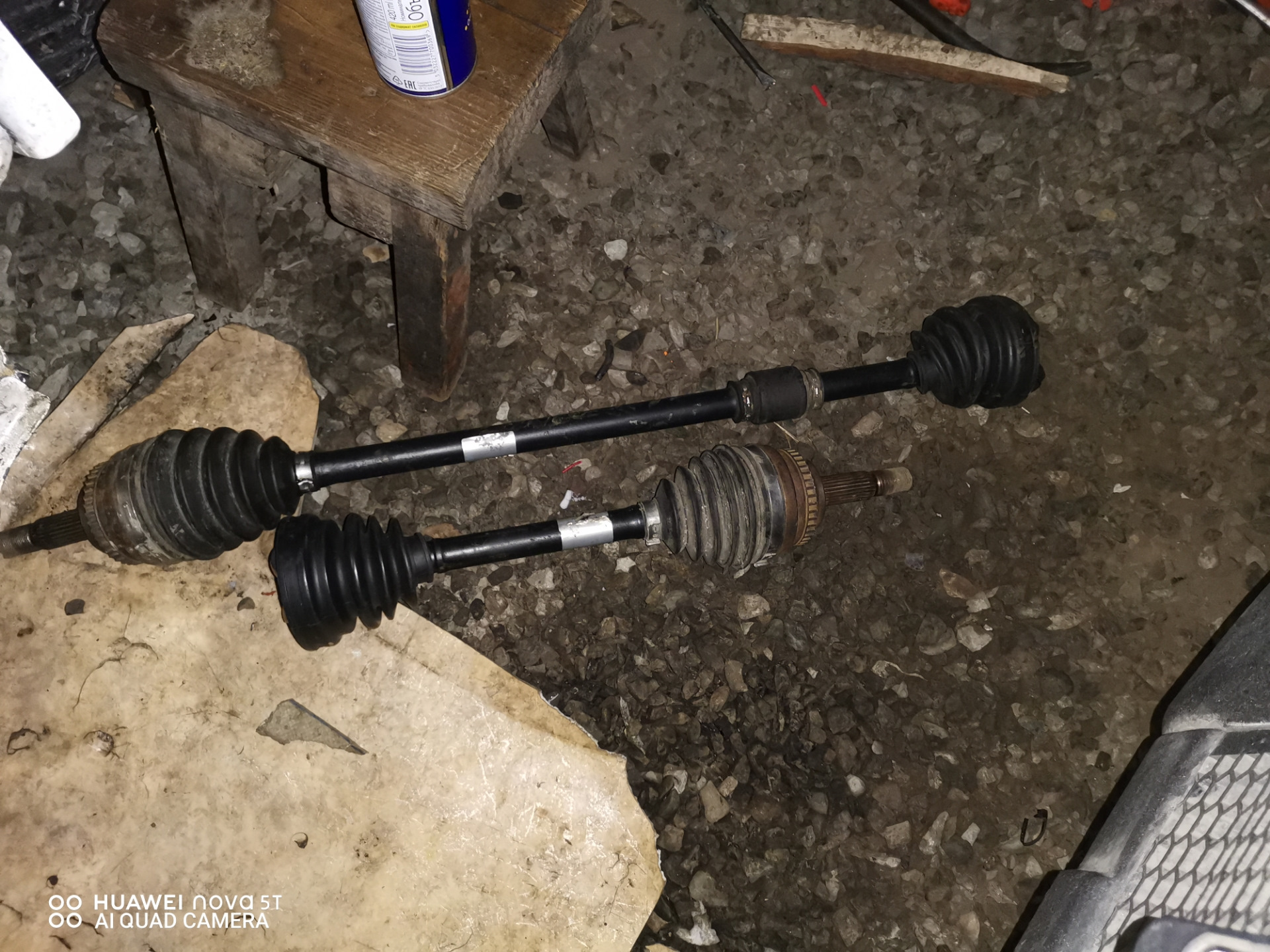

Купил новые шрусы приводов. По началу все пошло не так гладко. Трипойды были вроде по размеру и по количеству шлицов, но на бились только на половину. Кое как сбил обратно и гравировочной машинкой протпчивал вал приводов. Затем все стало на свое место.

Какая причина была замены? Что беспокоило? Ответь, важно
родные не подходили к новым шрусам по диаметру, пришлось ставить новые с трипоидами. А менял так как поставил коробку от тойота.
Так в чём была проблема почему меняли трипоиды.
