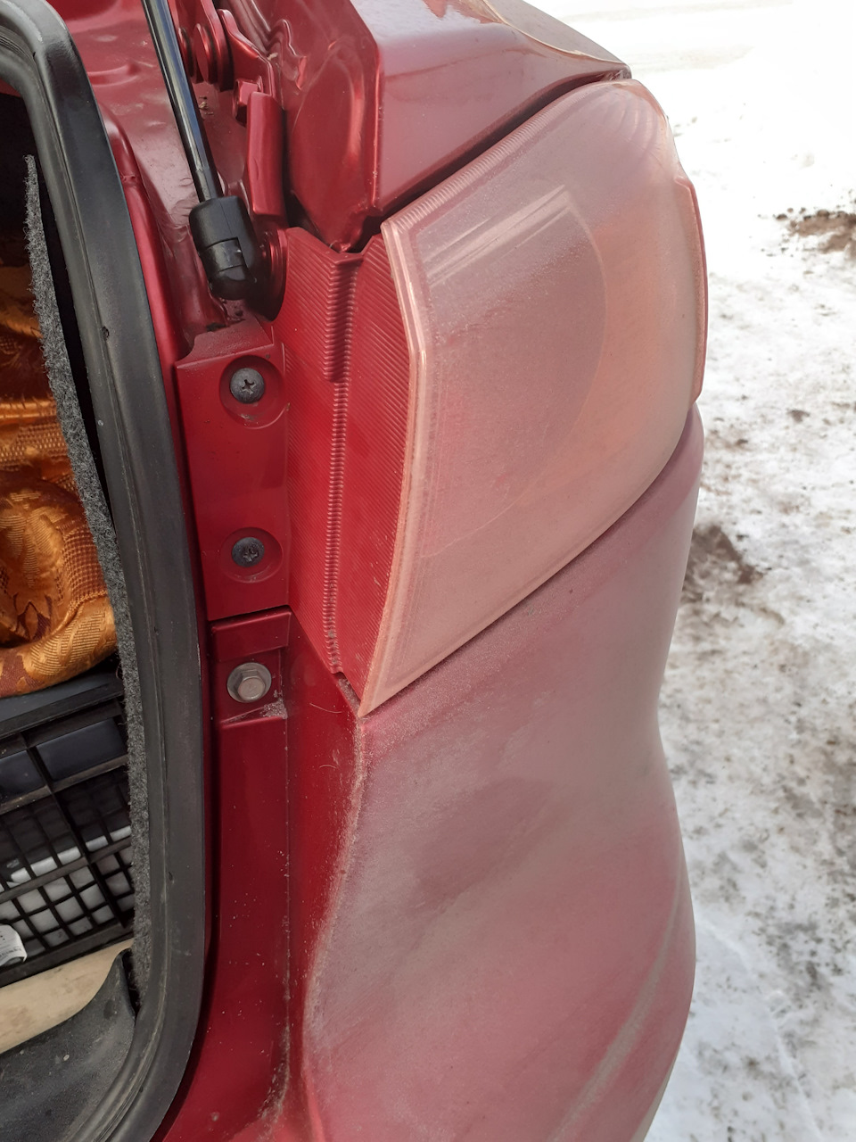

Дольше лампочку покупал.
Отвертка, 2 шурупа крепления к кузову, не наглое движение рук на себя — и фара в руке.
Патрон против часовой, вынимаем-вставляем.
Менял уже 3 года назад эту лампочку W21/5W, ставил Маяк. Сейчас раскошелился на BOSCH.
