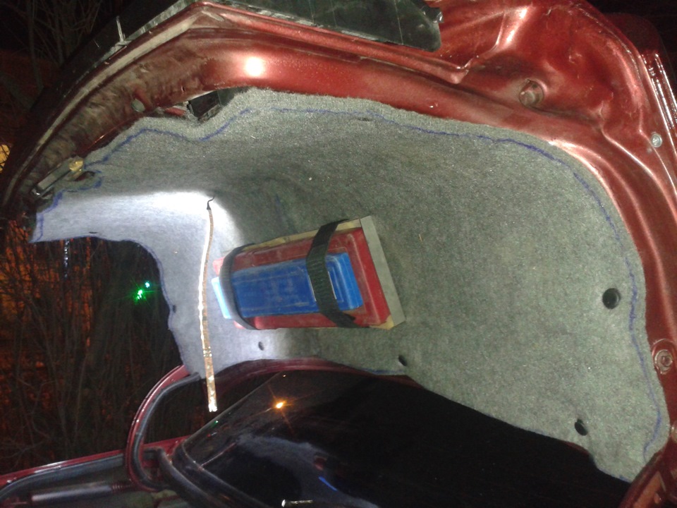

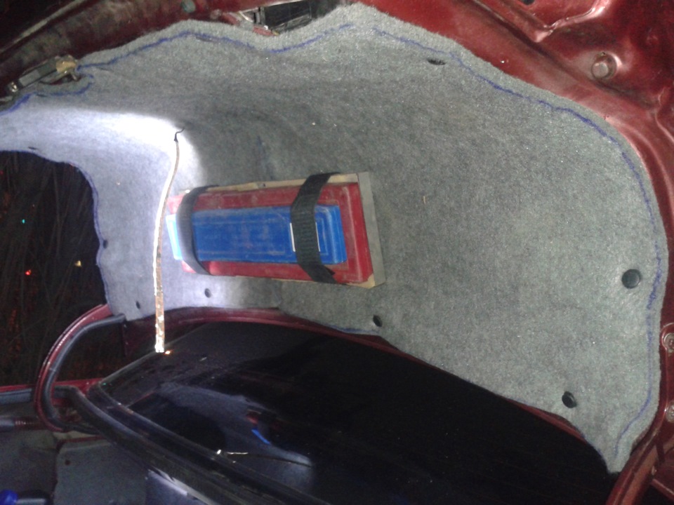

Пол сделал в багажник. лобзик, фанера, коврик для разметки, и карандаш. докупил петли и 4 самореза на 52 рубля, и фанера 485 рублей. и час времени.
После сборки еле затолкал. только вдвоем. получилось супер. есть недоделки — просверлить отверстие что б было за что открывать.
