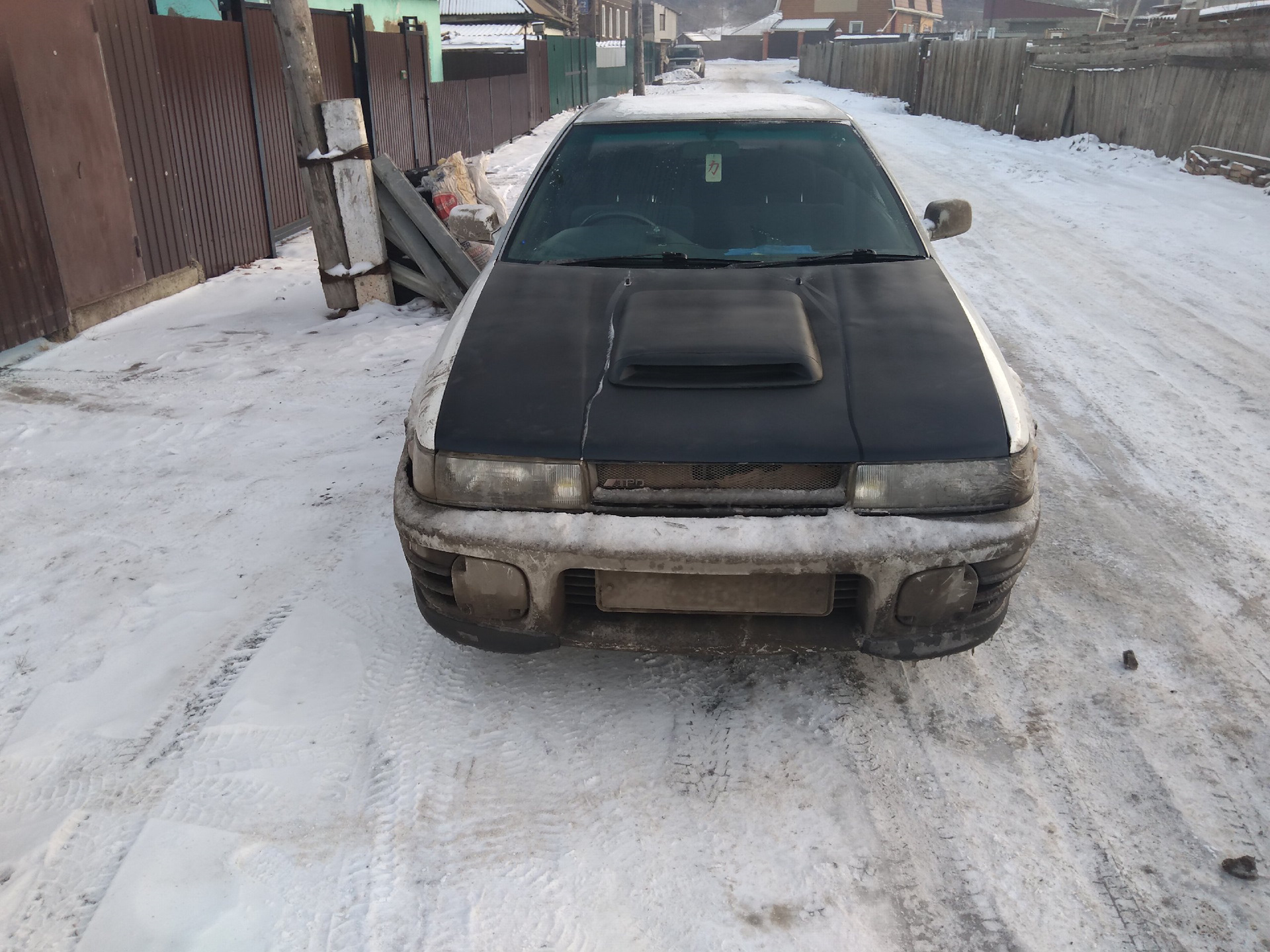

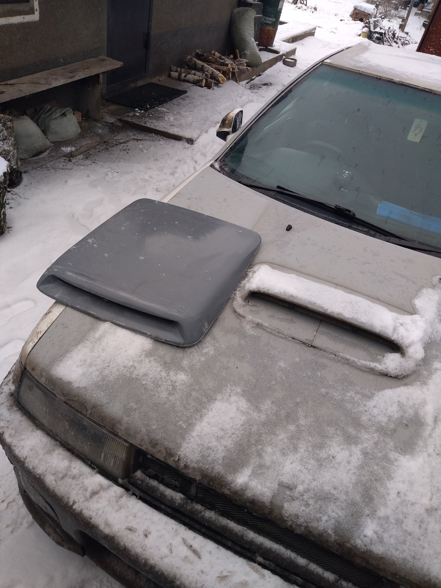

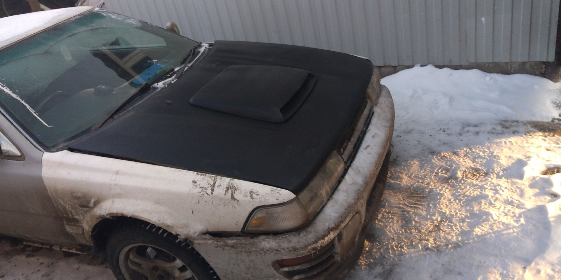

Наконец я выкинул порнуху с капота в виде заборника зубббару.Забор был слабый и куллер толком не обслуживал, к сожалению вытяжку D-Max которую замутил у товарища sergeymusin установить не удастся, так как полностью отказался от идеи с фронтальным куллером.

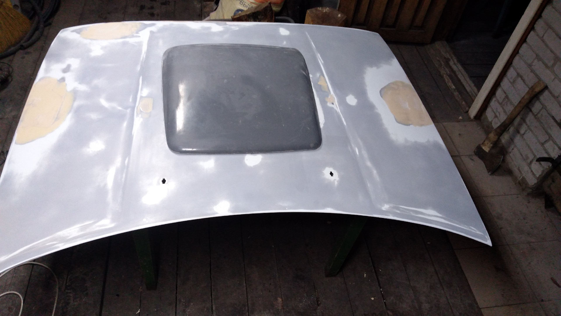

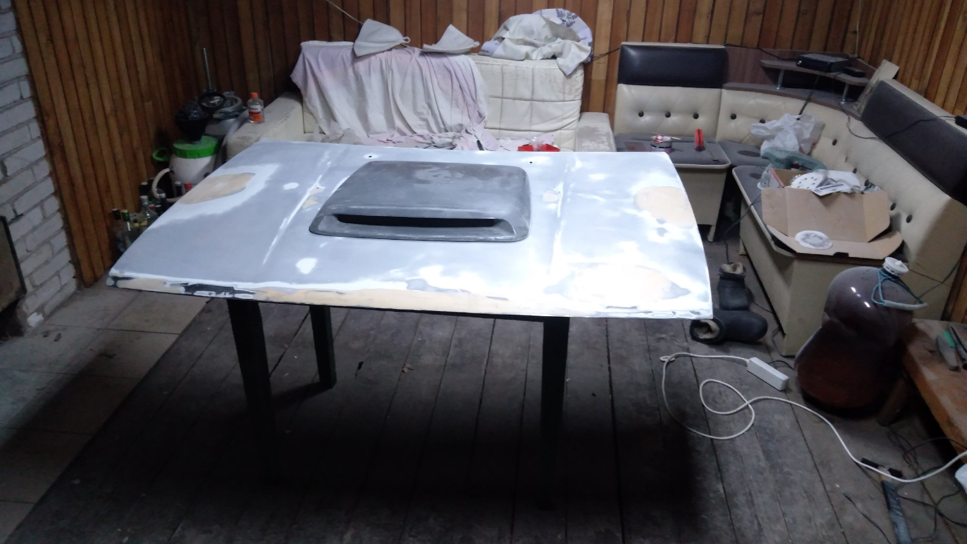

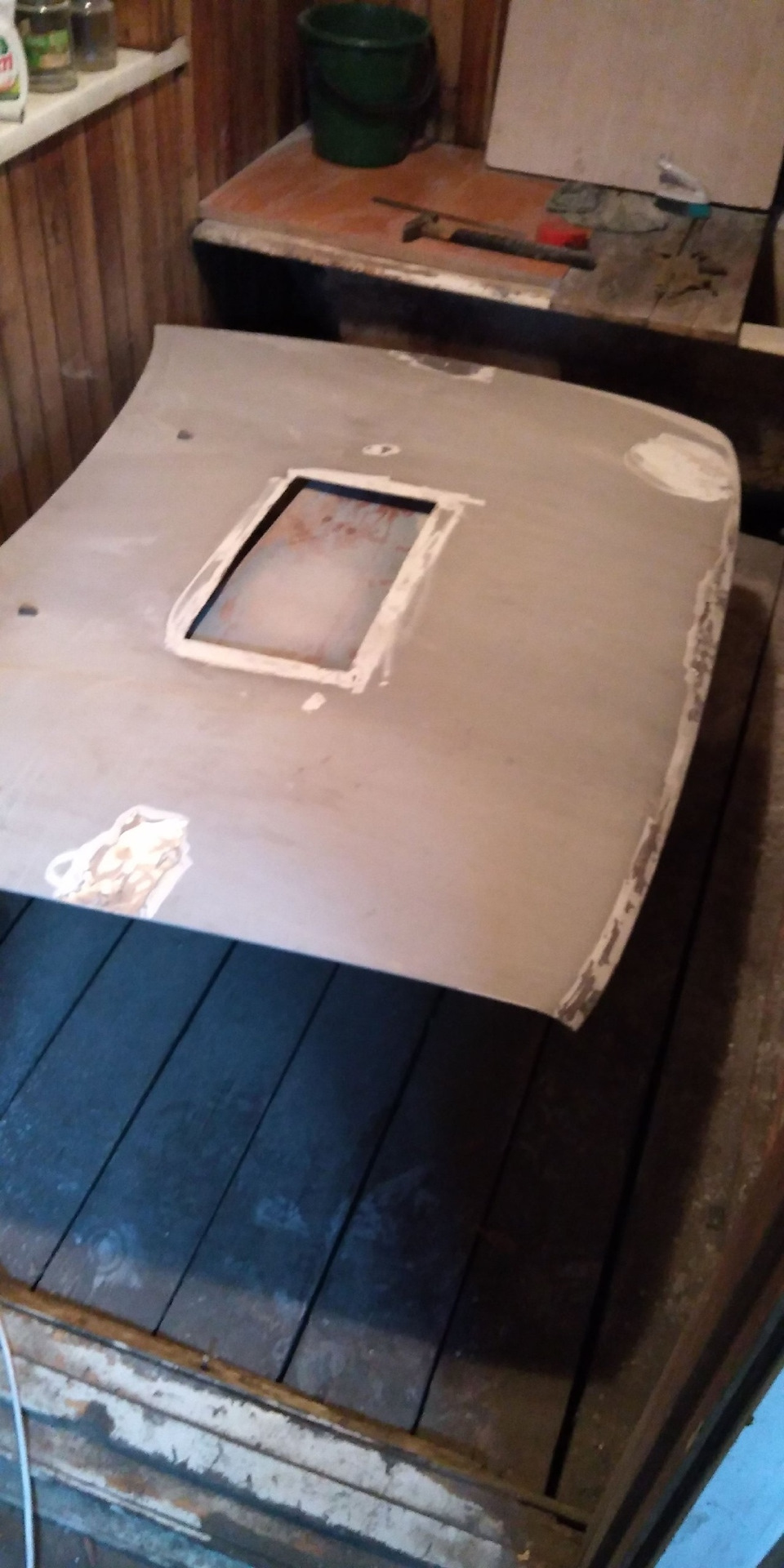

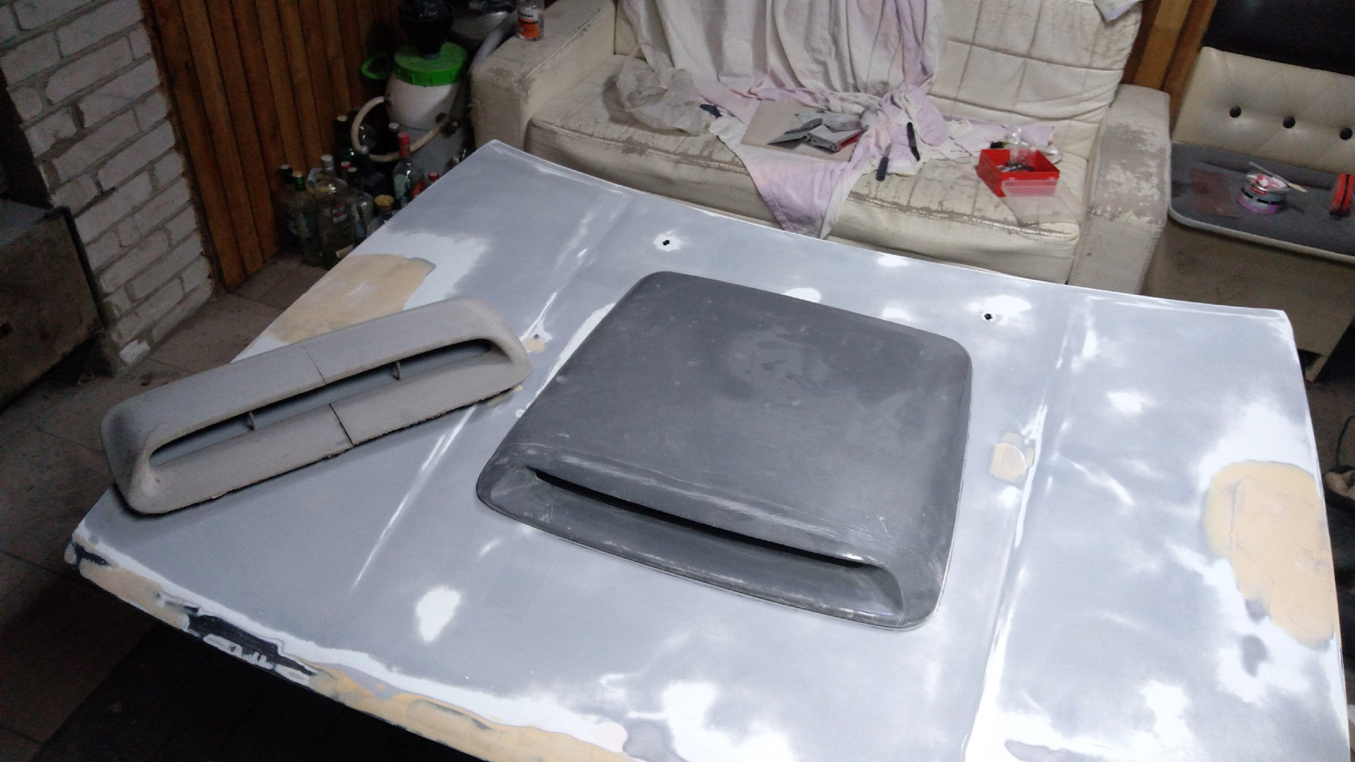

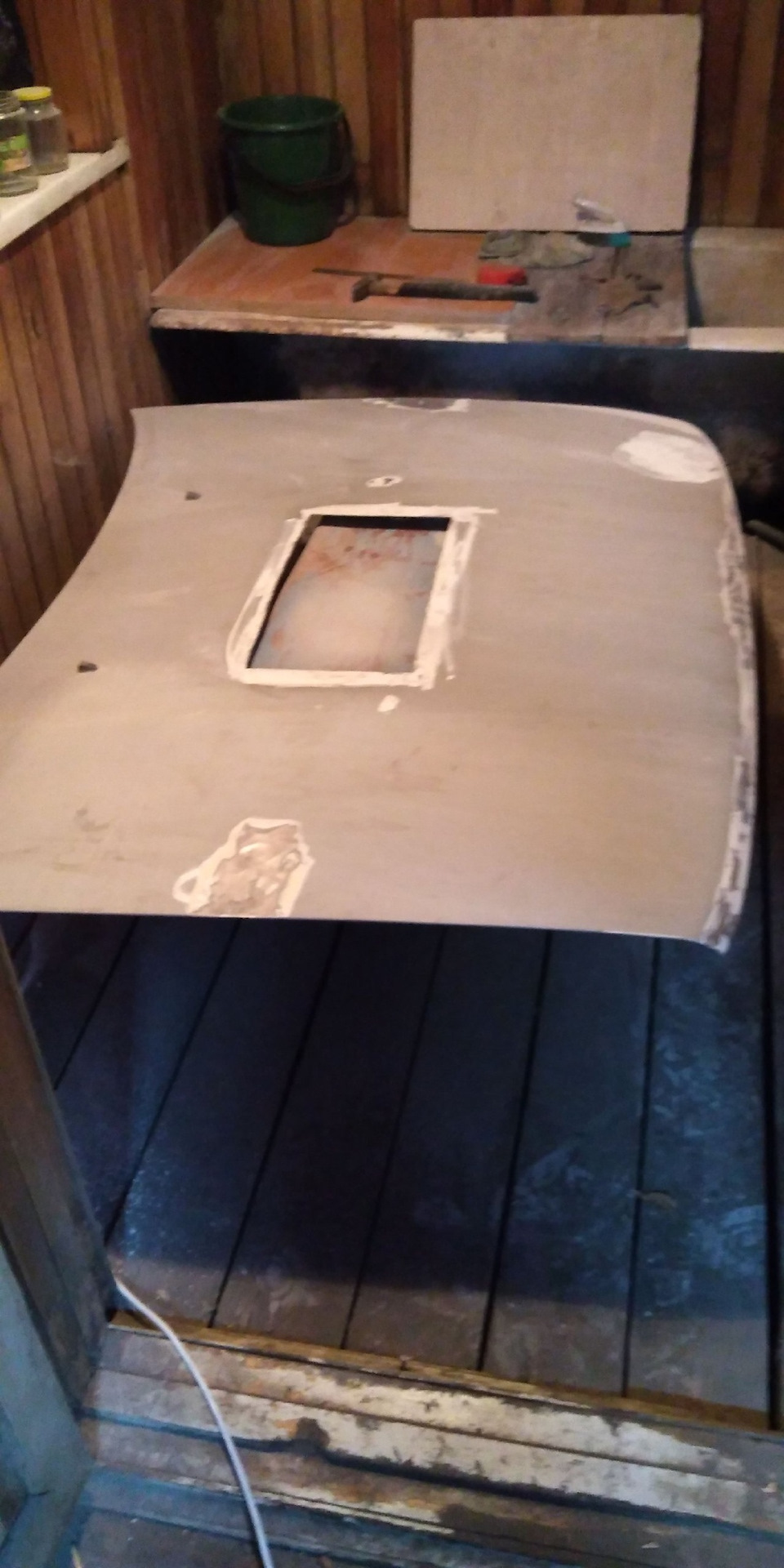

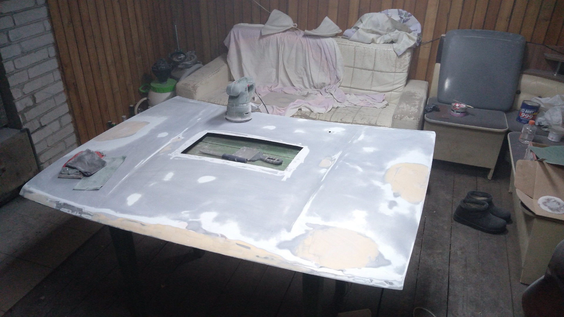

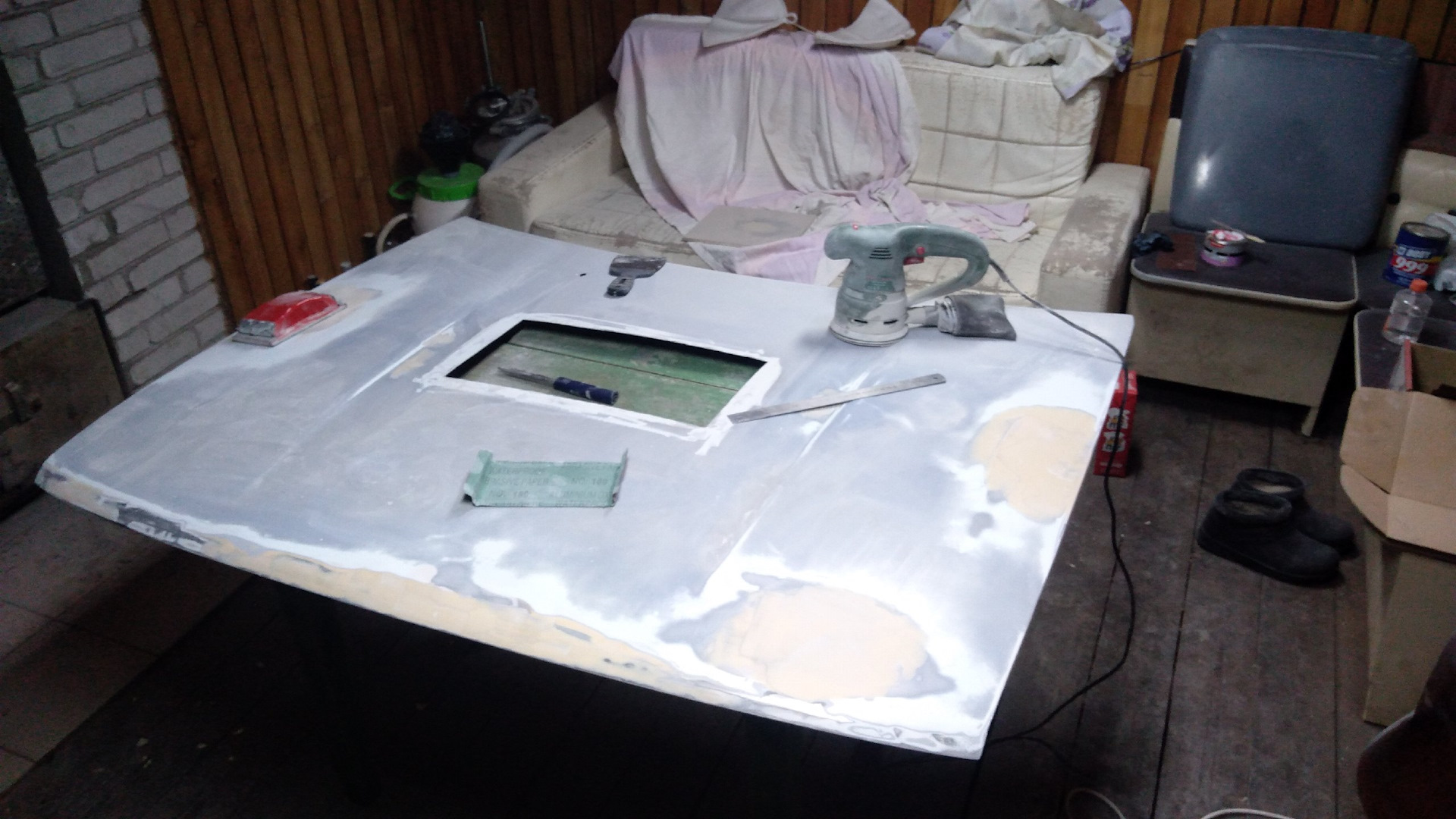

Ну к делу, замутил я заборник от GZE, капот повидал три аварии, подклеил герметиком боди 999, подровнял, вытянул, теперь хоть он с двух сторон одинаковой длинны. Выкинул ззубаровский шлам, примерил GZE, приштамповал, грунтанул и ливанул чёрным матом с вверху…Ну как то так. Охлаждение явно улучшится минимум в 50%, ибо зубаровский сетку охлаждения ступенькой закрывал на половину, что явно неправильно, но делалось как временное решение, которое проездило 6 лет))мда, что временное то постоянное)) Эх теперь в бане убираться, всё позагадил этими работами)) И конечно с праздником маркетологов, продавцов цветов и валентинок!

Можно чуть подробнее как ты её прикрепил? На заклёпки?🤔
герметик боди999 и заклёпки
