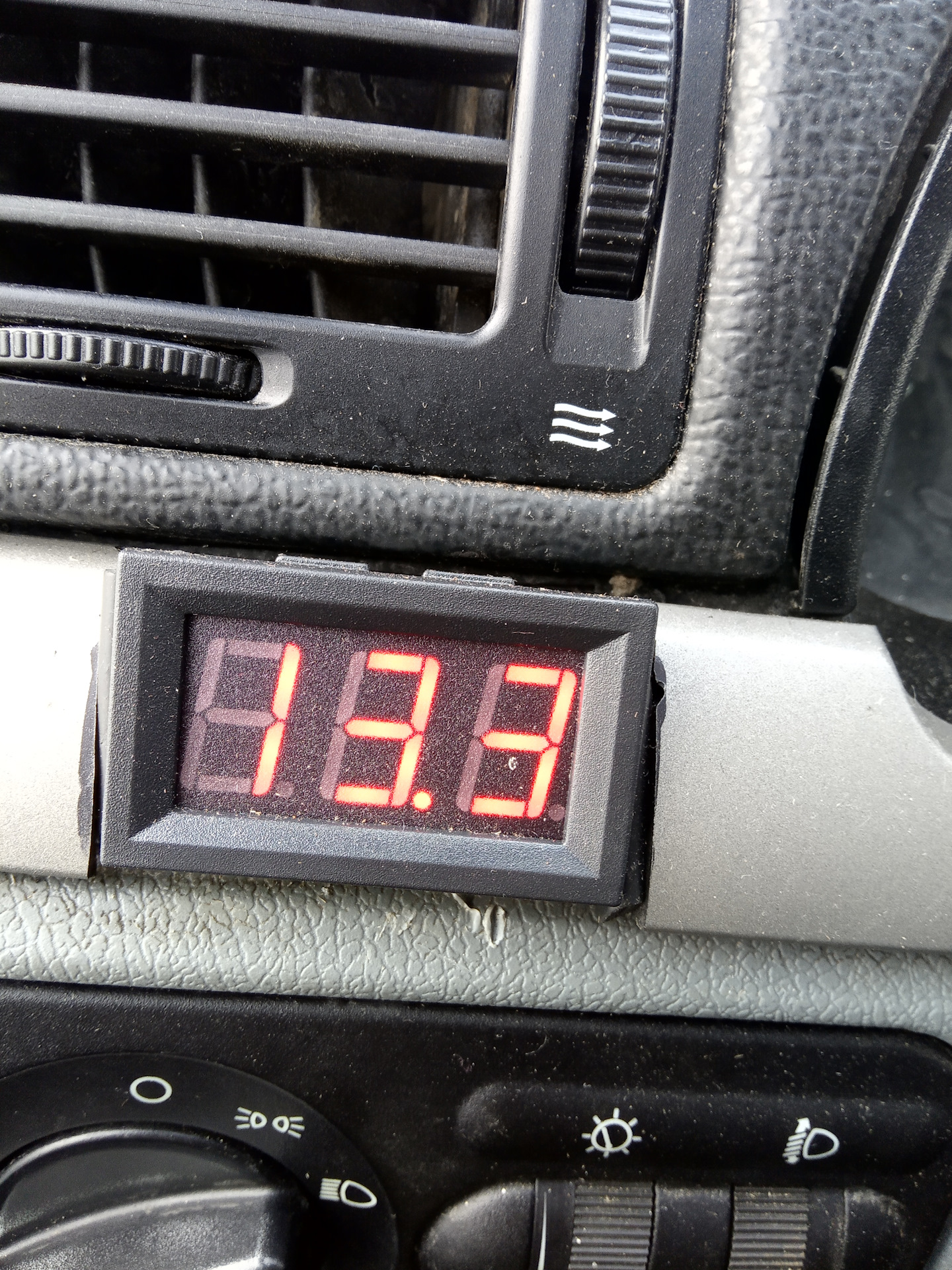

Всех приветствую, вообщем решил заменить щетки из-за больших просадок напряжения. Менять на просто родные не интересно 😂, решил перепаять таблетку от huco. Вышло все отлично, напряжение с габаритами, печкой, магнитофоном—14.1 было 13.5. Результат на лицо

Что за таблетка ? Откуда взял, в какие щётки впаивал ?) Тоже гена на 80 А, мало зарядки даёт. Тоже бы перепаять надо .
Покупаешь родные щетки и выше указанные по артикулу, высверливаешь родную таблетку и меняешь на Huco, припаиваешь контакты и устанавливаешь

Что вы все так прям добиваетесь этого заряда в 14.1-14.4В со всеми потребителями, или почти со всеми? Если без потребителей нет такого напряжения, то да, это проблема.
Должно быть 13.8 максимум а всё что выше-перезаряд.
13.8 — 14.2
Ниже 13.8 уже недозаряд
13.4-13.6 езжу третий год уже и машина неделями бывает стоит и заводится без проблем.
Ну, кому как, а АКБ при 13.4 недозаряжается

Недозаряд когда ниже 13, а если выше с включенными потребителями, то все нормально.
13.3- 13.4 это ещё в допуске

Я заменил из-за сильных просадок, при запуске 13.7, если все потребители включены до 13 падало. Было даже такое, что ЭУР руля отключался. Просто у меня ген. на 80 стоит, была альтернатива, либо генератор более мощный ставить или щетки с такой таблеткой заменить
Если гена на 80 ампер, то заменой щеток проблему не решить, менять надо генератор
Если нет потребителей мощных, то почему не решить? Все решаемо, просто в штатных трех проводных таблетках схема выравнивания напряжения сделана через жопу.
Если эур стоит, то уже не хватит 80 ампер)
