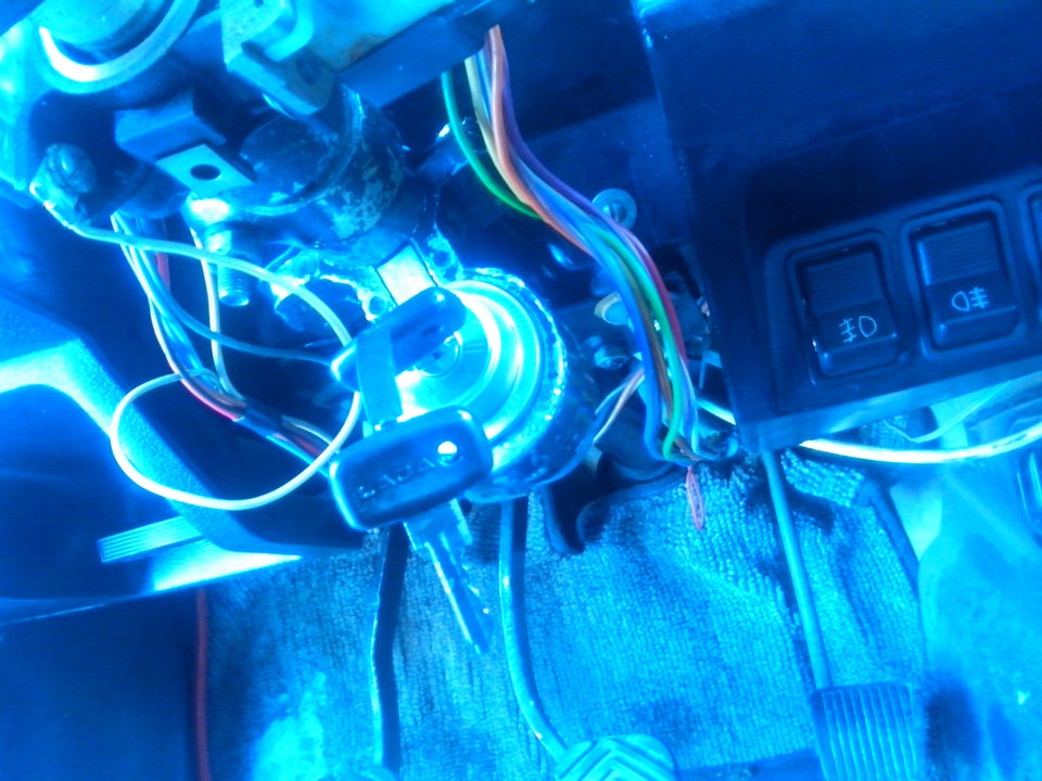

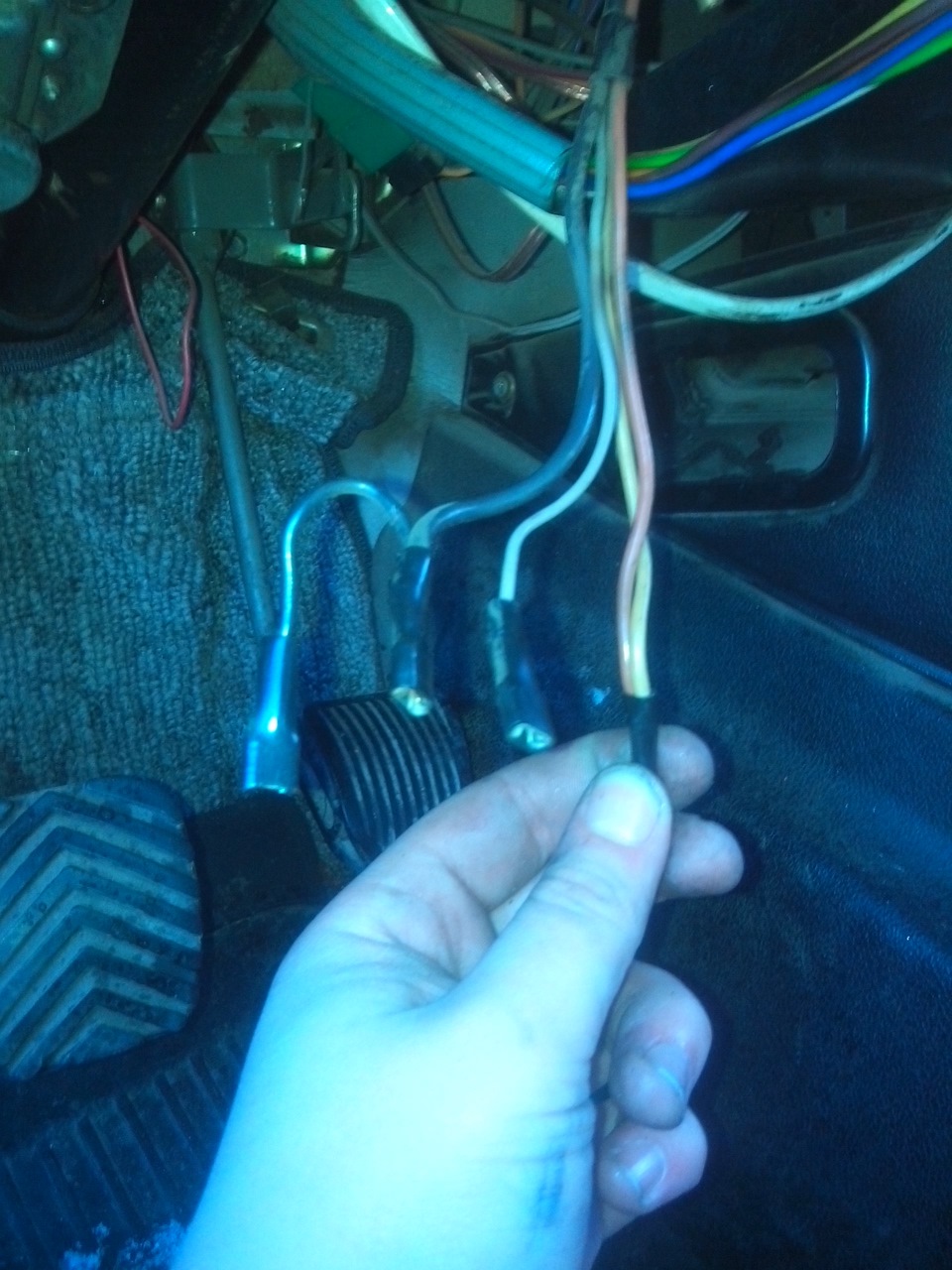

Ну купил я замок обьездив весь город, оказалось что замок полностью идентичен с Тазовской классикой…ладо…долго матерившись купил)).Долго мыкаясь вечером и только сегодня сбив зубилом стоковые болты снял )))ура! Теперь вопрос Братья-Волговоды!) Как подключать (фото проводов и контактов залил)ПОМОГИТЕ)))

Серый(черный) с перемычкой клеммы 30 и 30/1. Серый(черный) одинарный клемма 50 (катушка реле стартера). Розовый с желтым клемма15 — включение зажигания — приборы, зажигание, и т.д

да там все просто электросхему найди и все там расписано.
