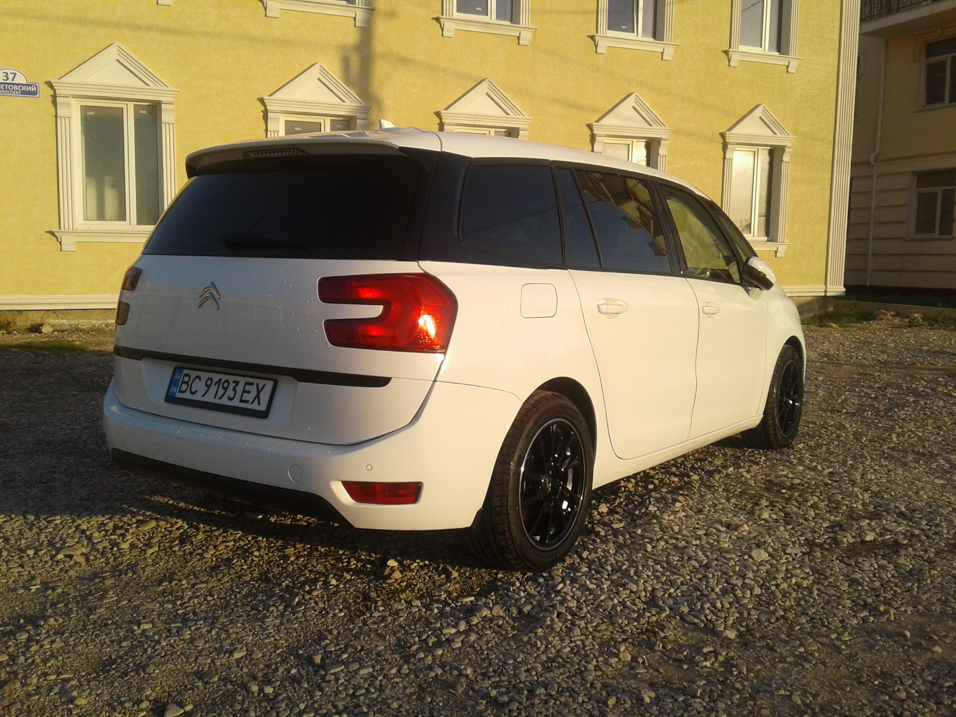

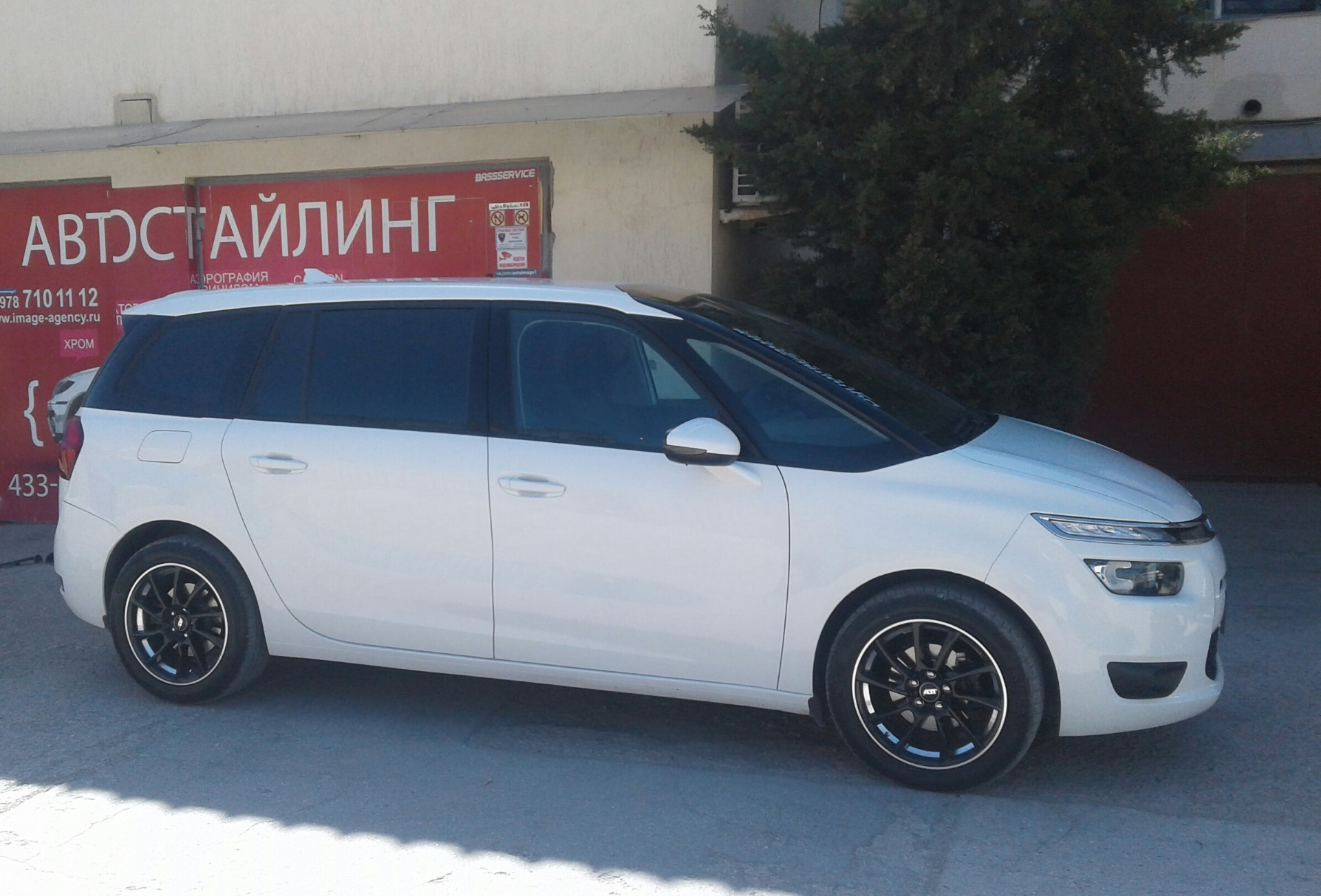

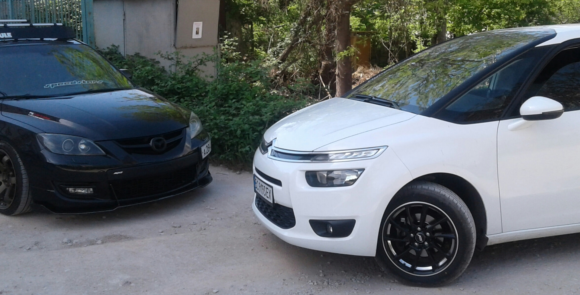

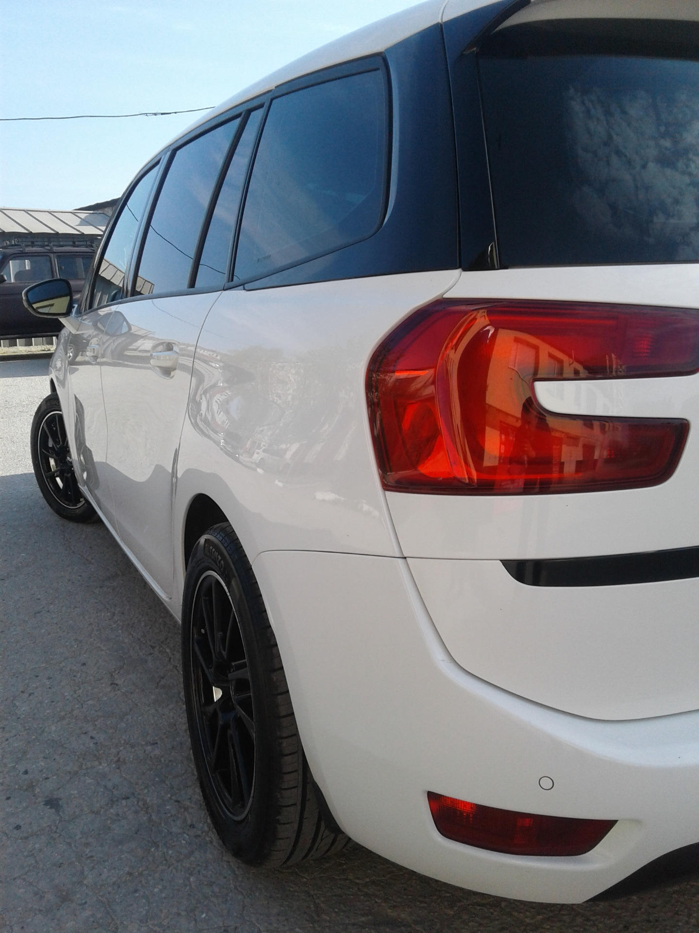

Пришёл момент для перехода на летний режим!
16 диски остались на зимнюю резину а купить хотел 17 или 18 размер диска но внешний вид конечно же на 18х а в реальности 17х хватает ито когда в ямку влитеть едиш и думаешь хорошо что не 18.

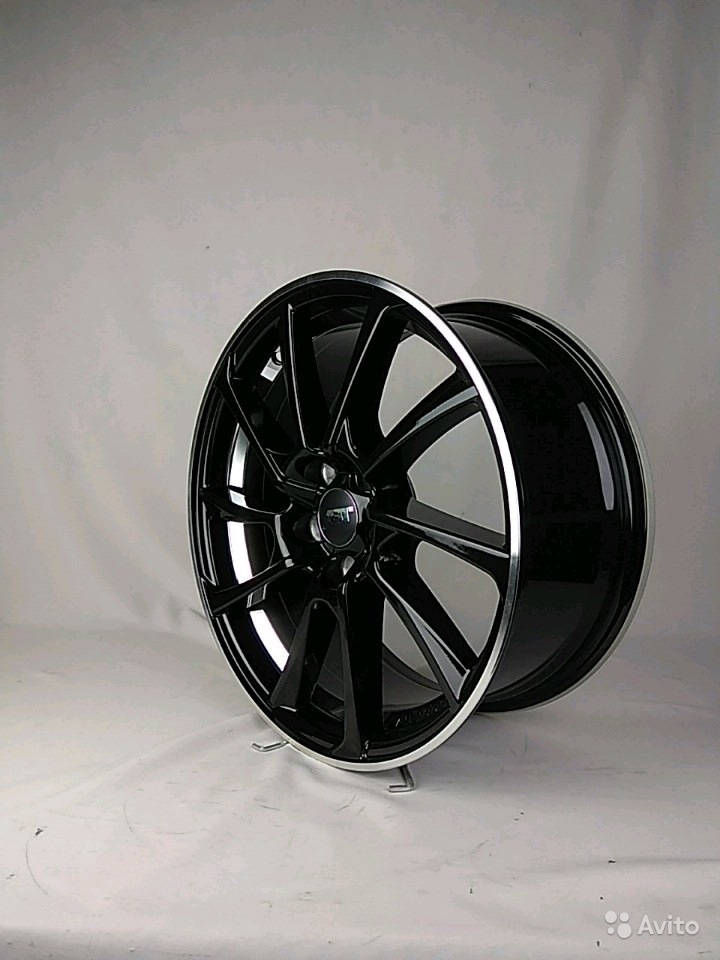

Диски выбирал долго!
Но в итоге довольный

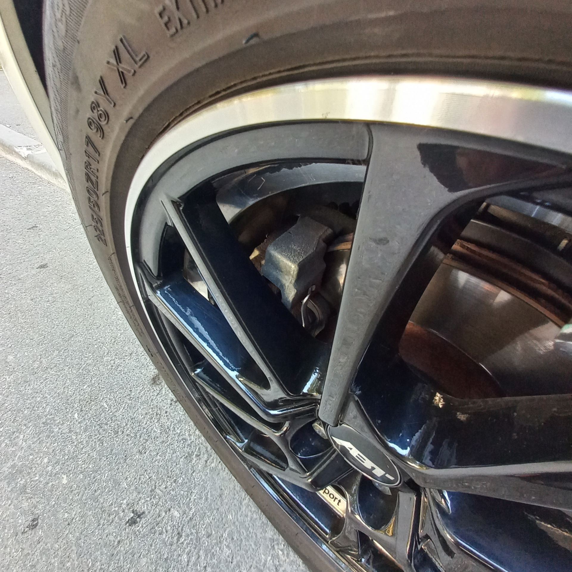

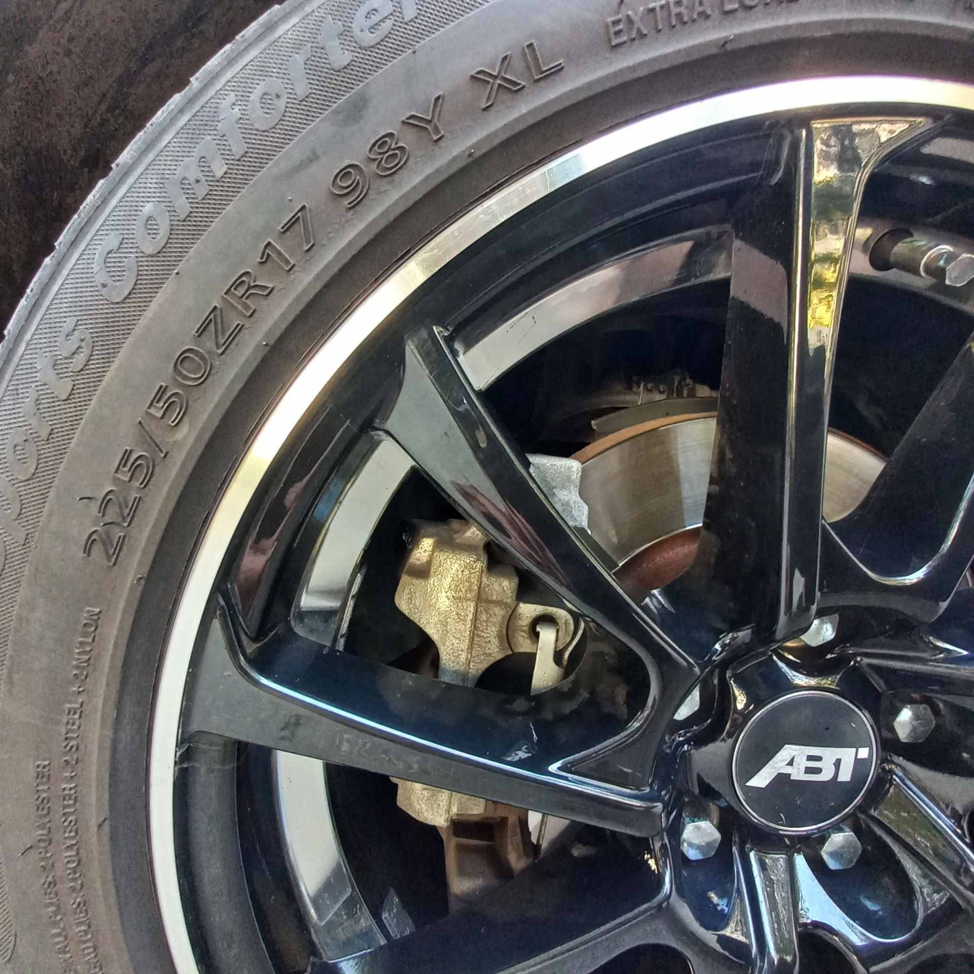

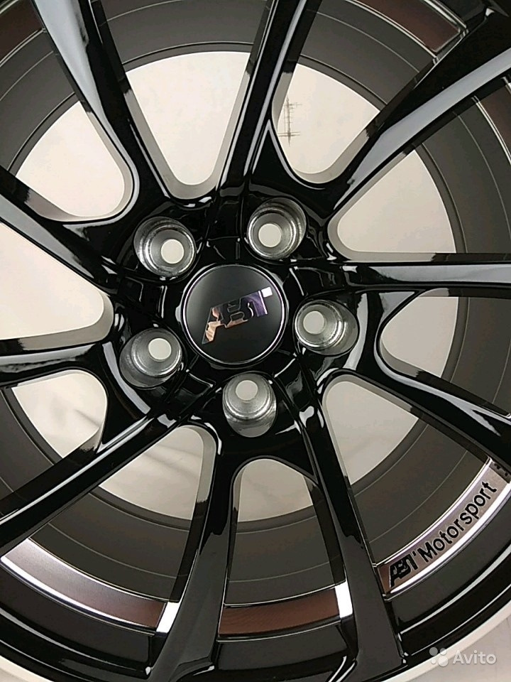

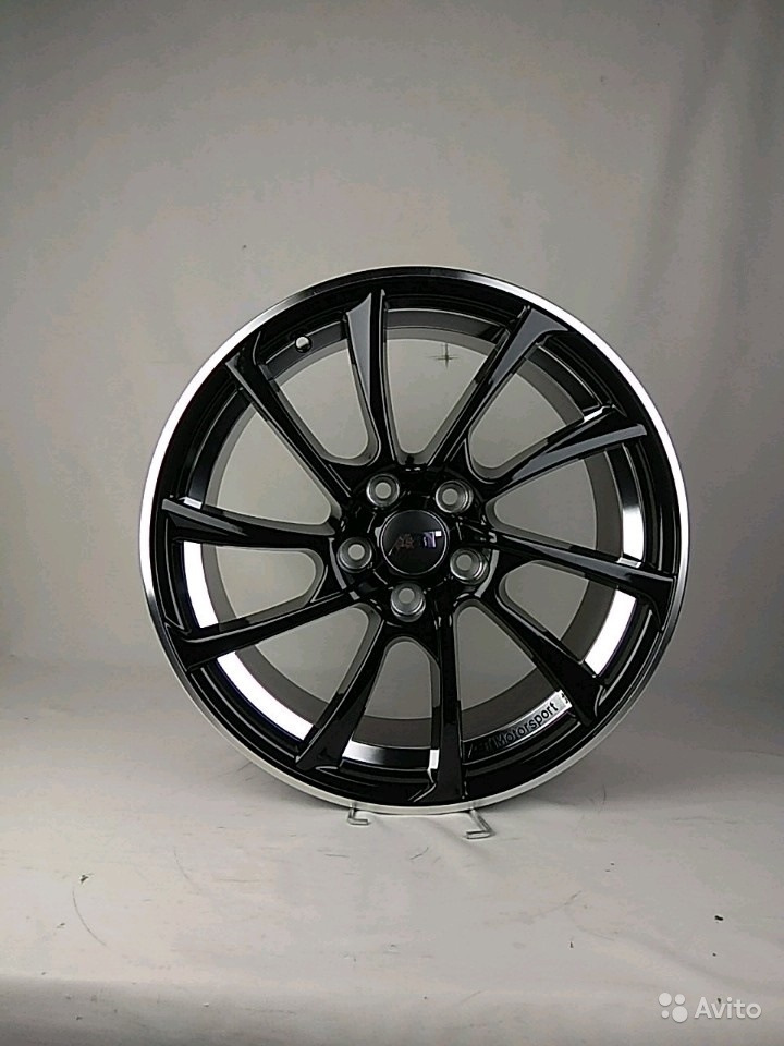

Параметры диска
R17×7.5j
5/108
ет 40
Ц.о. 73.1

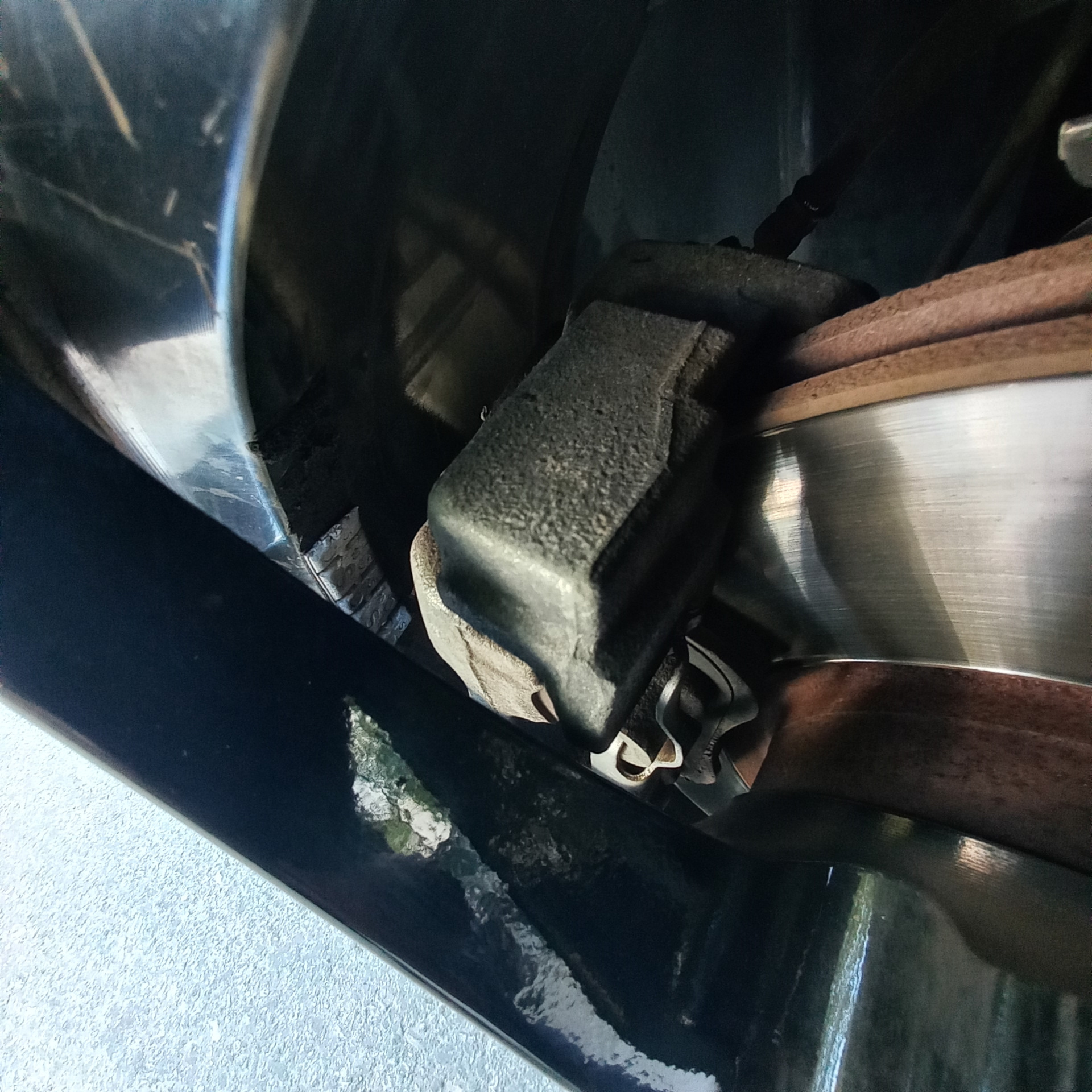

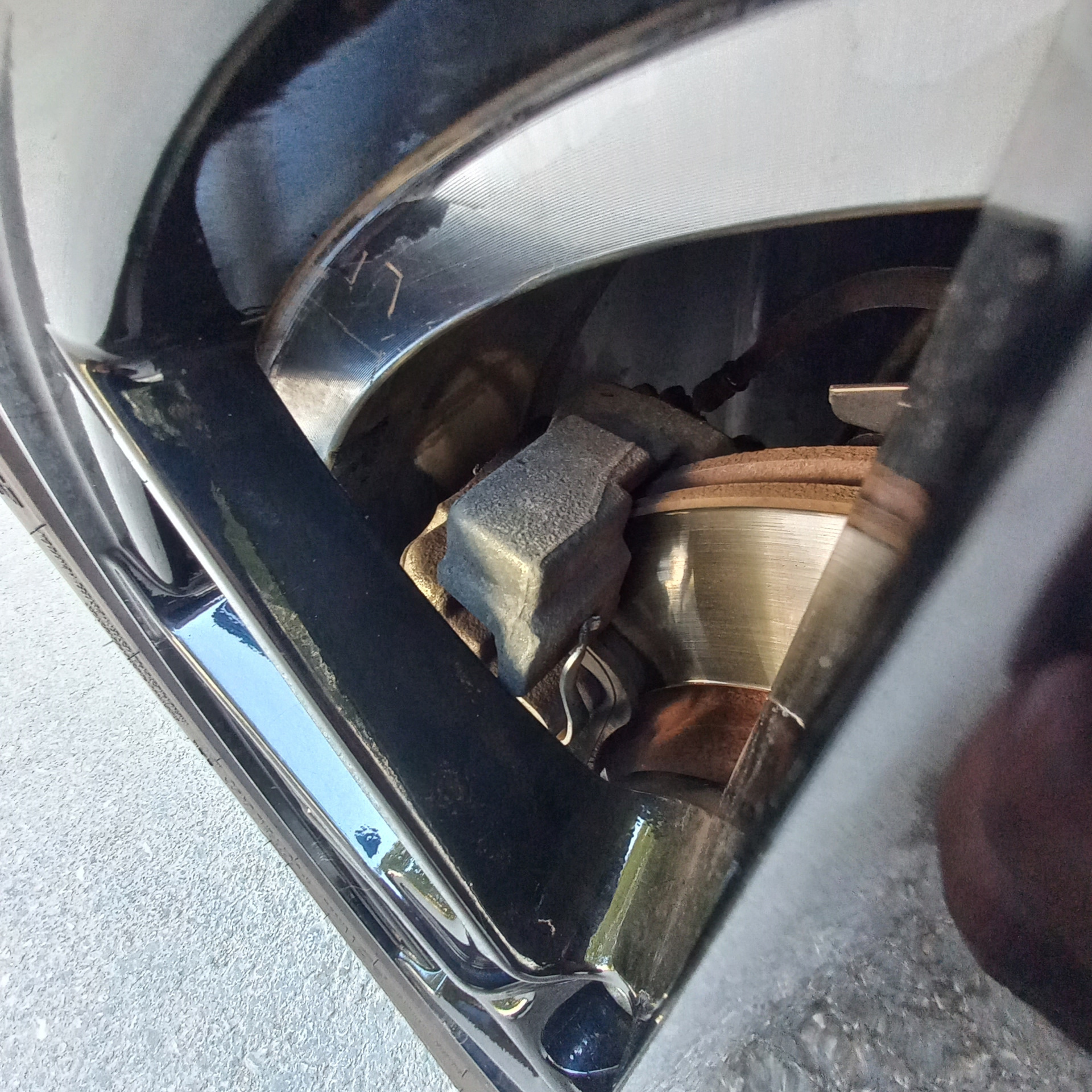

Пришлось в ц.о. кольцо ставить чтобы правильно все было!
Комментарии 2
как колейность?
Да всё отлично.
Сейчас на них зима 215×55 r17это считается заводской параметр.
Машина ведёт себя замечательно.
Летний комплект 225×45r18 и также все хорошо.
225 это допустимый вариант.
Колейный эффект в момент разгона или торможения отсутствует.
На этот счёт не переживайте
