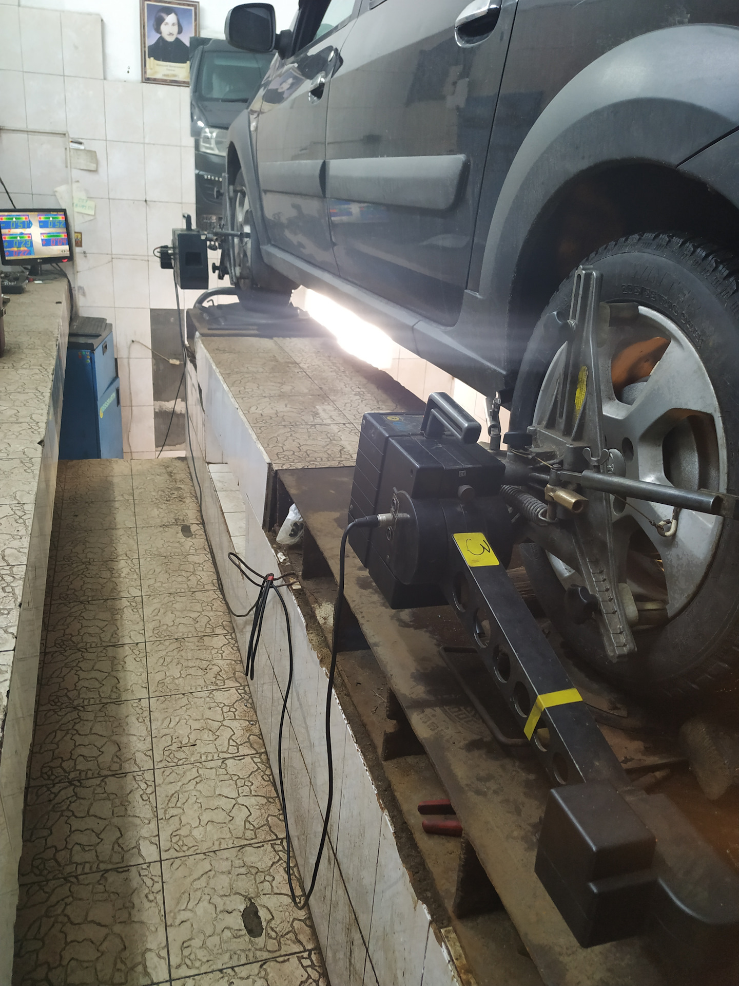

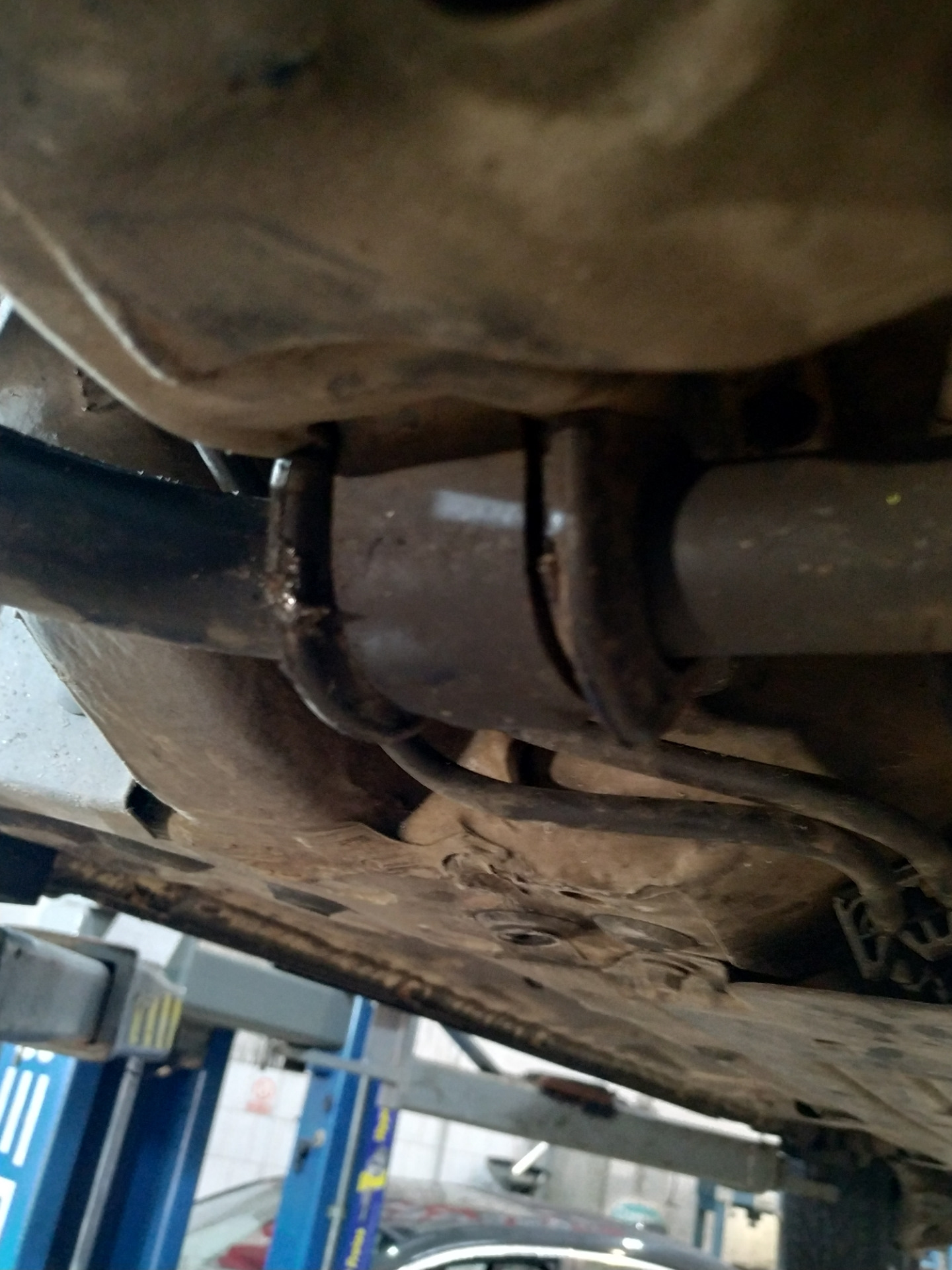

Один знакомы порекомендовал, а я купил и поставил.
Что получилось…
Намного меньше кренит в поворотах, и перестало кидать в колие при перестроении.
Так же заменил шаровую, наконечник и соответственно сделал развал

заменил шаровую, наконечник и соответственно сделал развал, точнее схождение, из-за них и мотало, тут от резинок мало что зависит, у нас половина автопарка первых Логанов вообще без стабилизатора ездят, и ничего, так что!

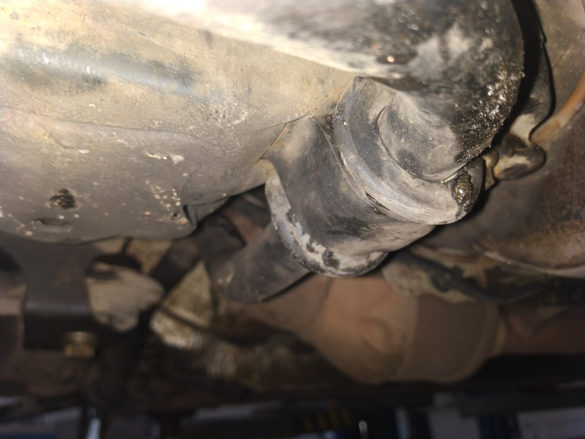

Втулки стабилизатора Тойотовские тоже куплены и ждут своего часа, упаковка только другая. На Кроссе последнее время не получается ездить, отстаивается на работе, а специально ехать ковыряться не особо охота. Вот скоро снег сойдёт, солнышко выглянет, настроение весеннее будет вот и займусь. Стойки стабилизатора тоже купил, Лимфердер. А по поводу втулок, ещё по осени заметил когда масло менял, разъехались как и у всех, хотя и пробег не большой.
