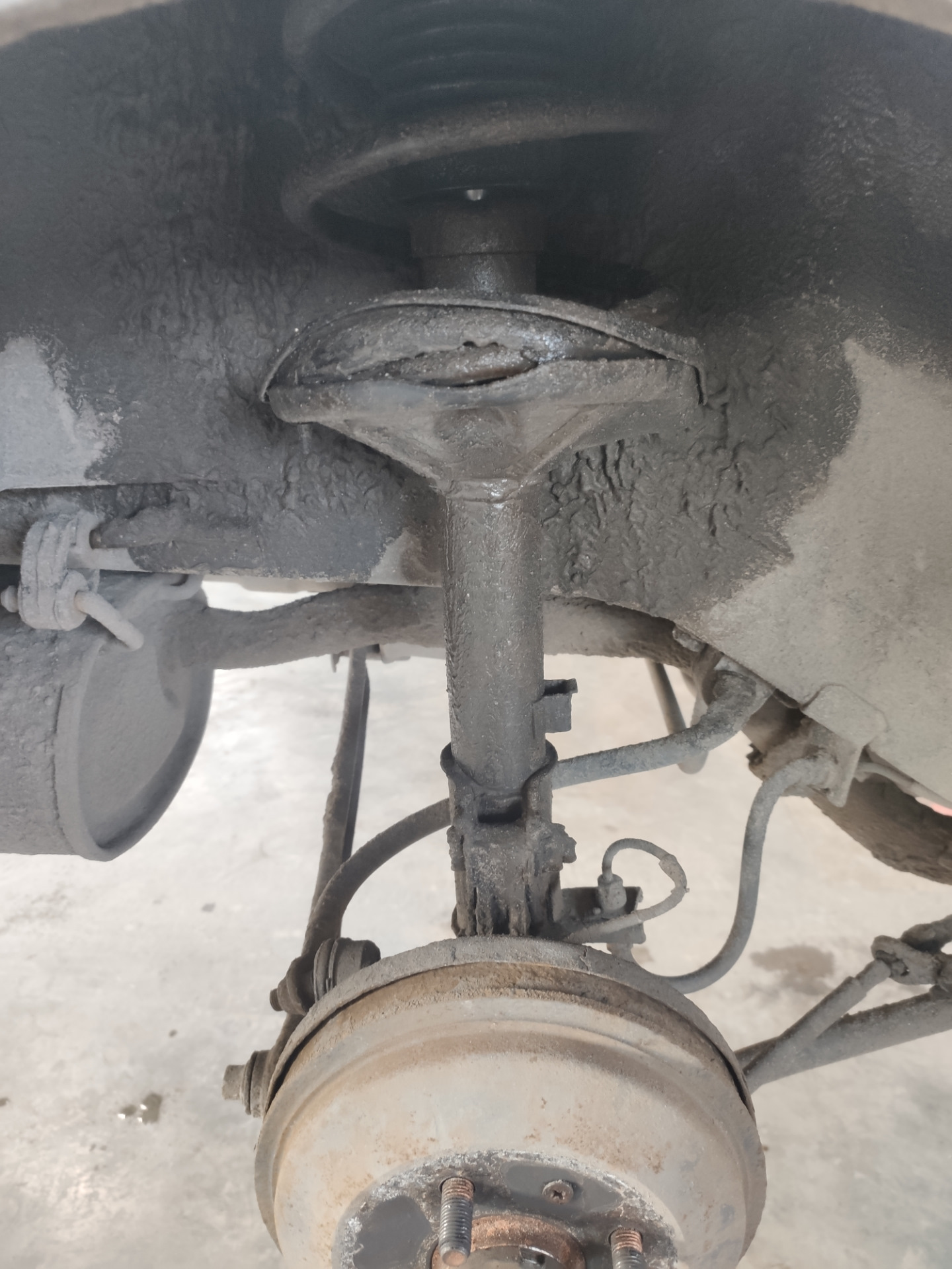

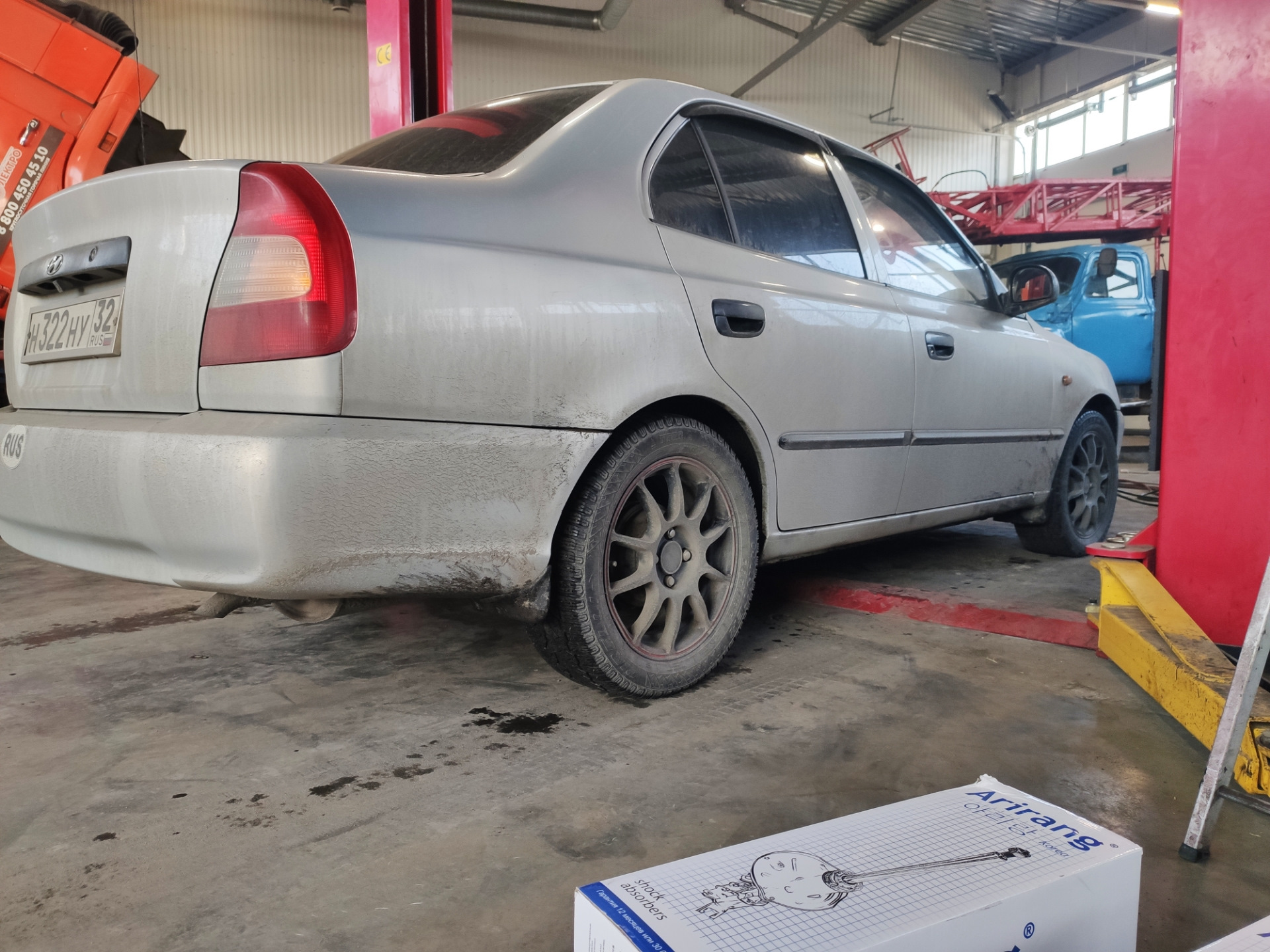

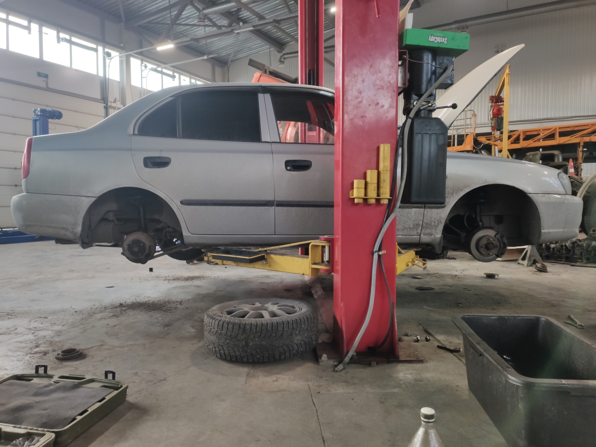

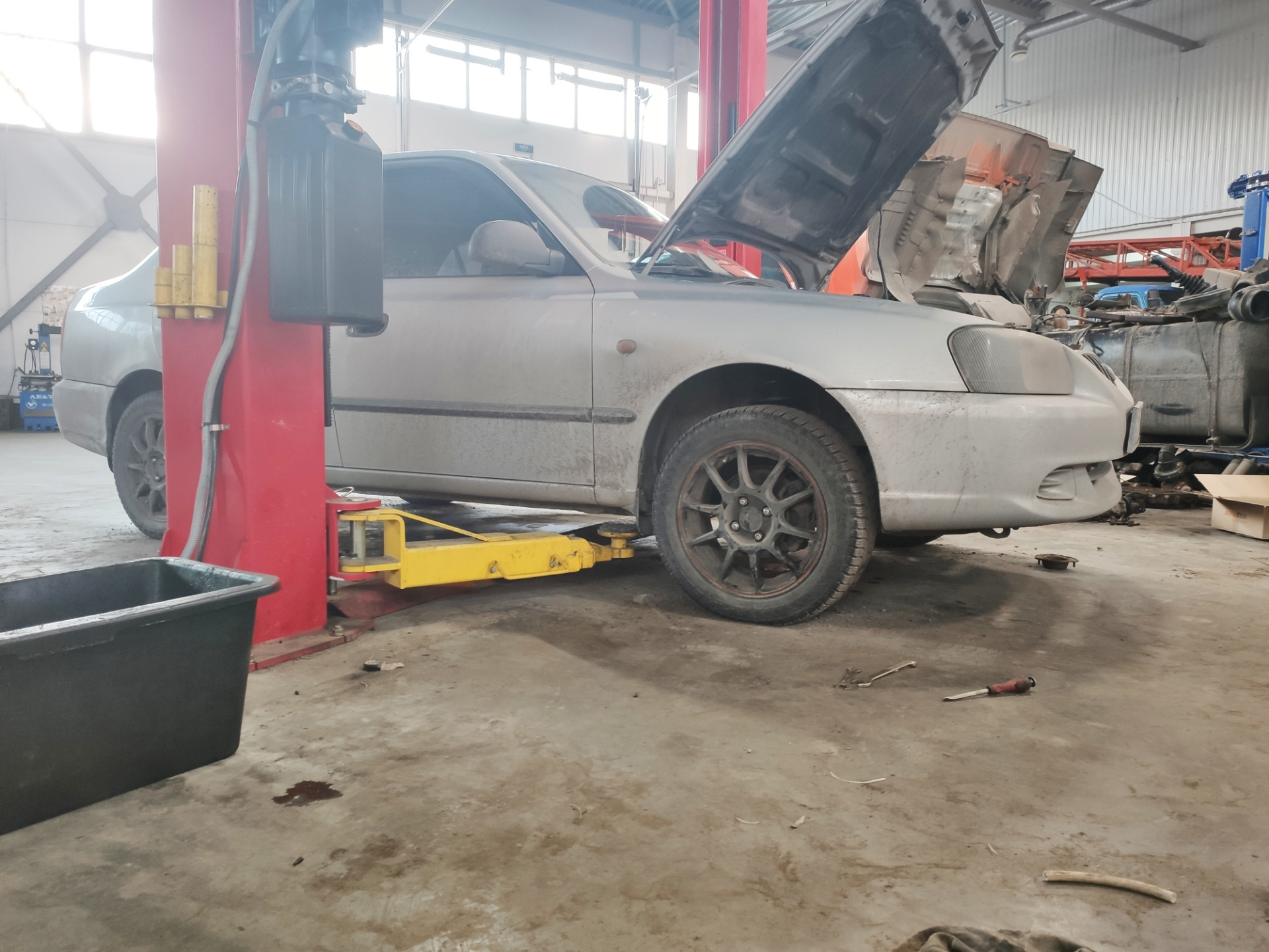

Дождался зарплаты, поехал в магазин забирать стойки и сразу на замену.

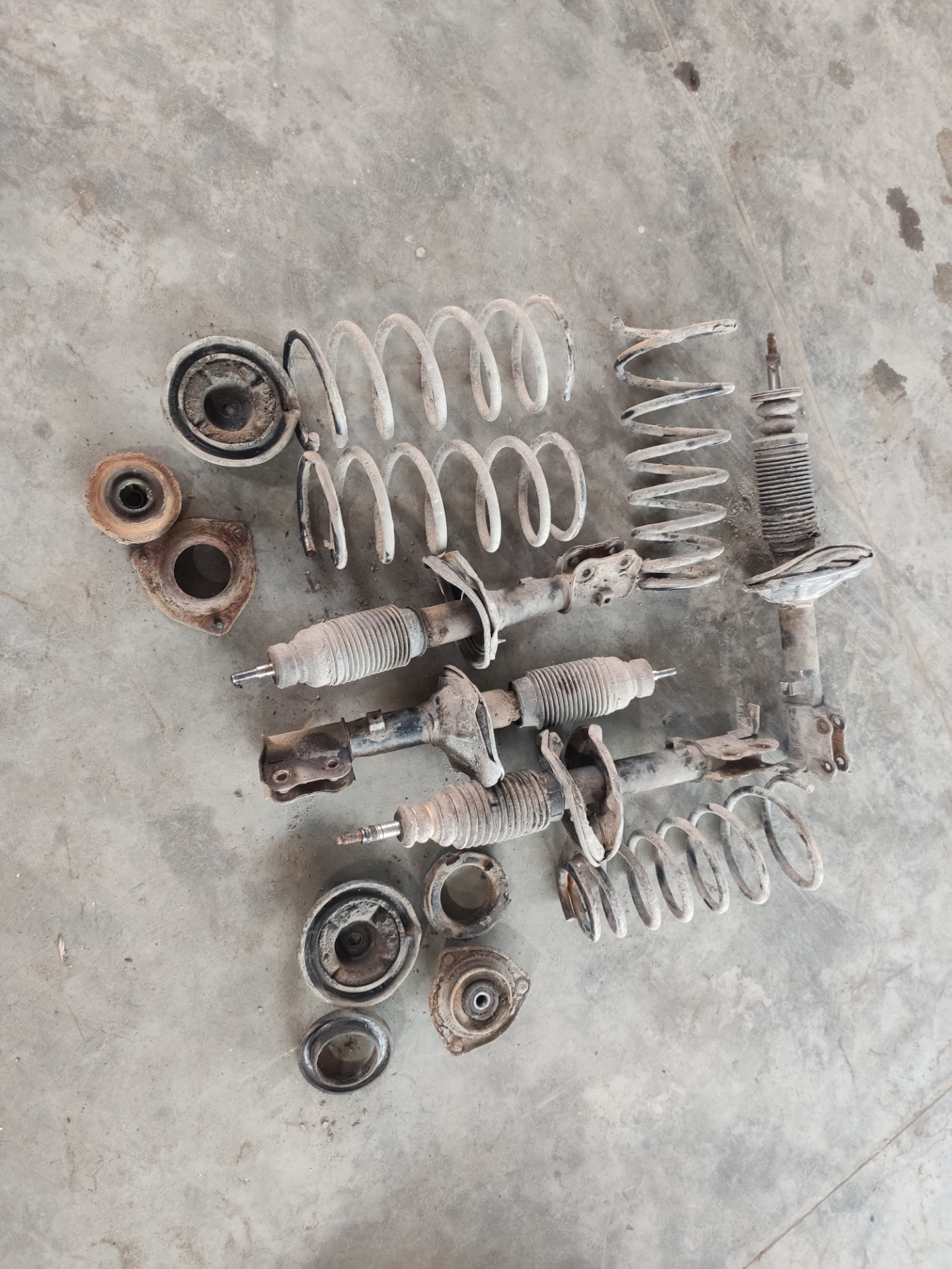

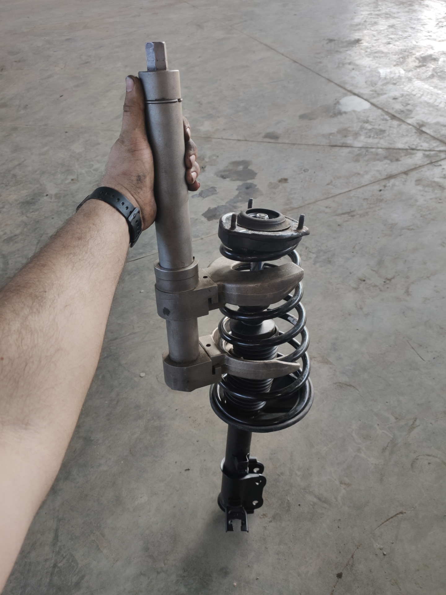

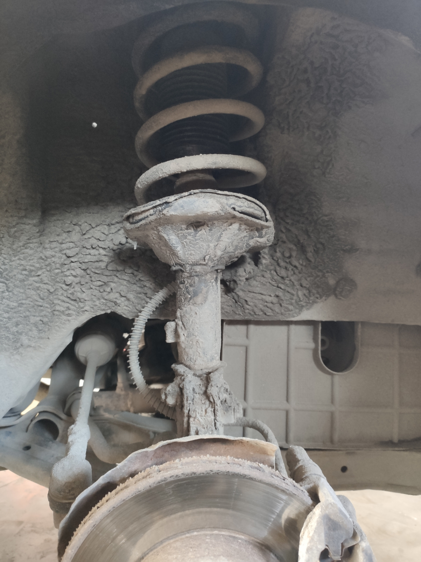

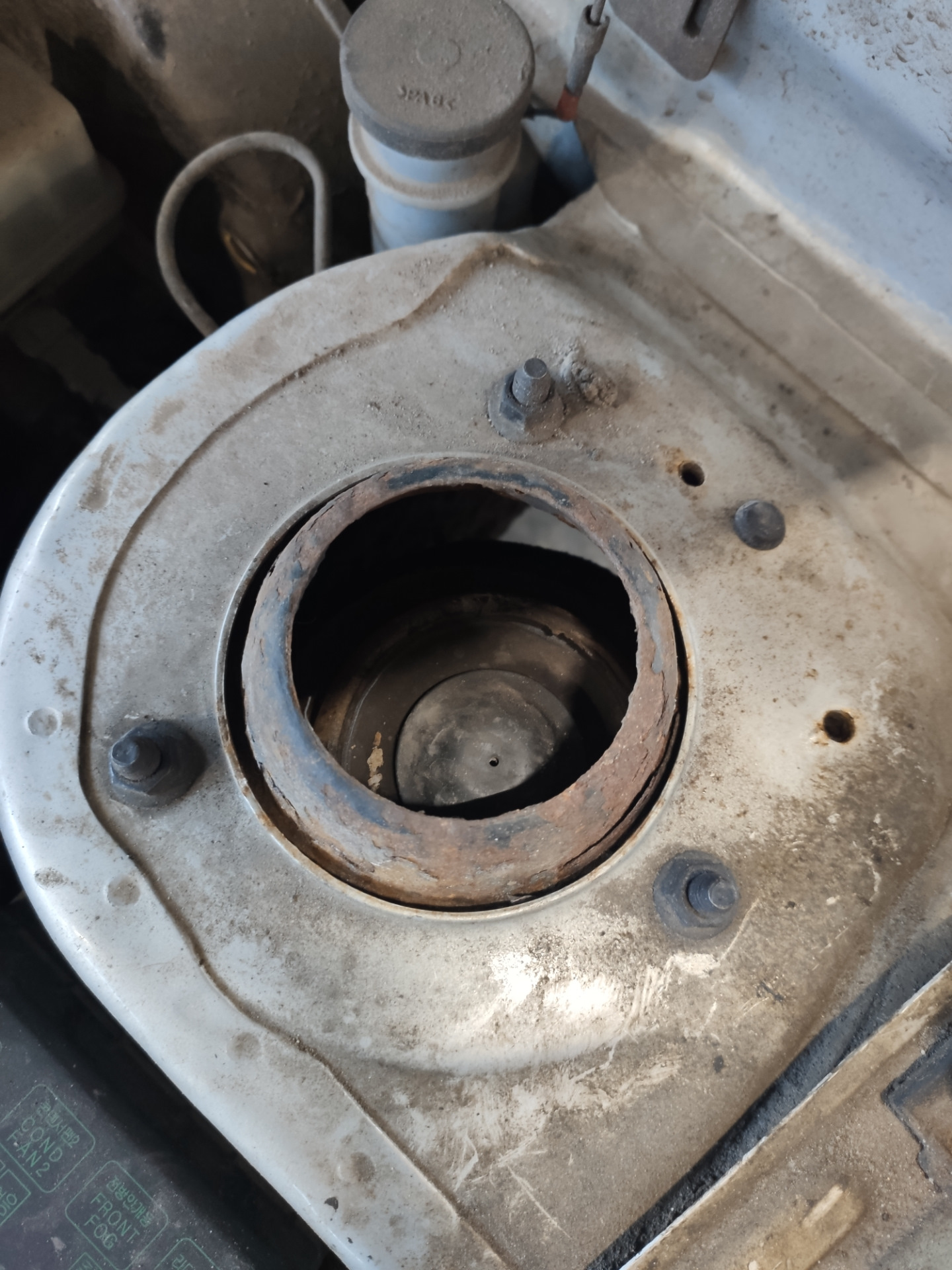

Поменял все стойки, пружины, опорные подшипники, пыльники, отбойники.

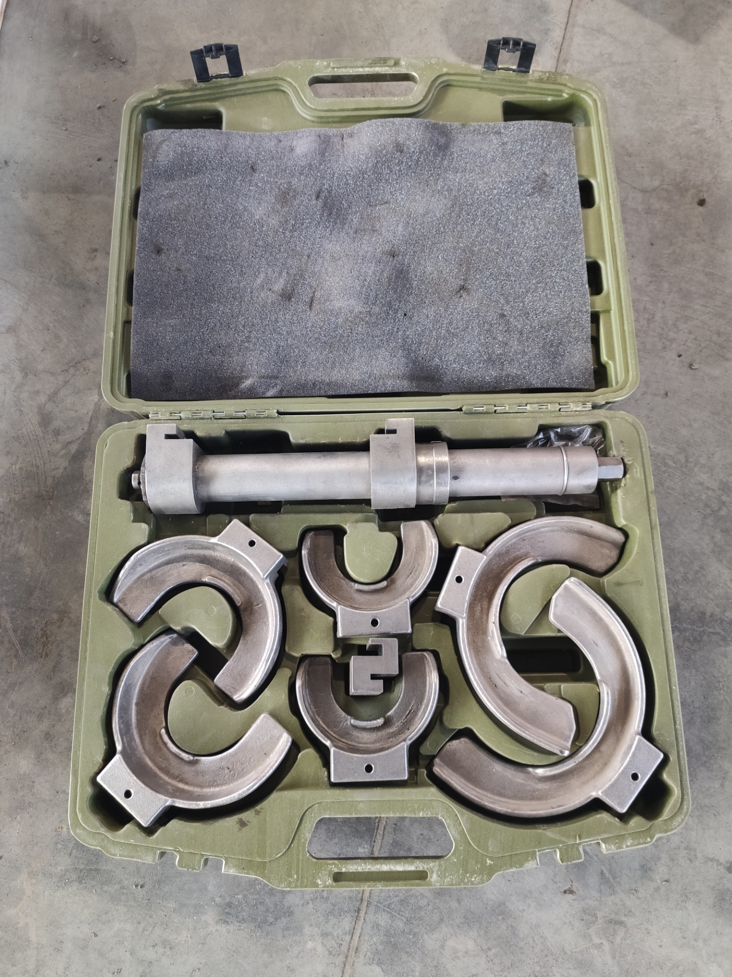

Когда меня сцепление, отодвигал стойку с водительской стороны. И она вывалилась)
Ну и сразу заменил переднюю подушку кпп

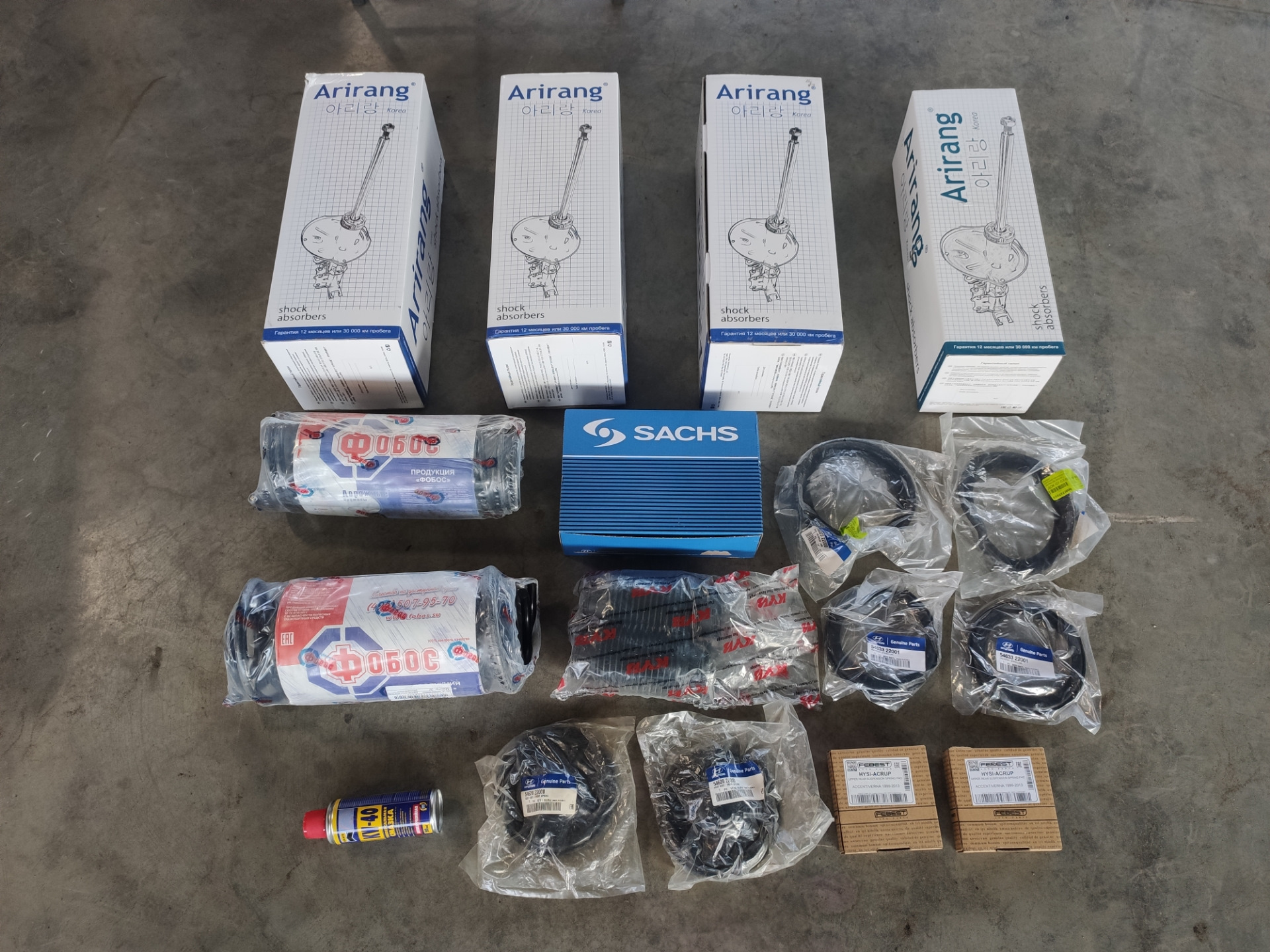

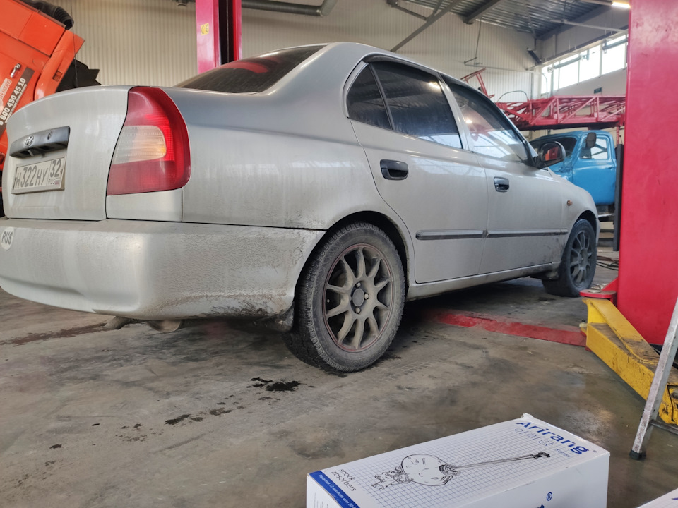

По запчастям. Стойки и подшипники взял фирмы arirang, по ним положительные отзывы. Стойки решил взять газо масляные, так как вычитал, что были случаи когда пружины фобос лопались. Решил, пусть лучше пожоще будут. Резину брал какая была по наличию, не думаю что есть какая то принципиальная разница.
Артикулы:
— Амортизатор задний левый (GAS/ARG26-1116L/5535025150)
— Амортизатор задний левый (GAS/ARG26-1116R/5536025150)
— Амортизатор передний левый (GAS/ARG26-1115L/5465025150)
— Амортизатор передний правый (GAS/ARG26-1115R/5466025150)
— Пружины передние ФОБОС, комплект 2шт. (5463025150/14804/ФОБОС)
— Пружины задние ФОБОС, комплект 2шт. (5533025000/54805/ФОБОС)
— Опора переднего амортизатора (5461025000/ARG24-1055)
— Прокладка пружины передней верхняя (5462022000)
— Демпфер пружины перед (5463322001)
— Проставка пружины задней верхняя (HYSIACRUP)
— Демпфер пружины зад (5532322000)
— Пыльник + отбойник перед Kayaba (910021)
— Пыльник + отбойник зад Sachs (900 179)
Сказать, что результатом доволен — ничего не сказать! Не люблю низкую посадку, теперь и колёса побольше можно всунуть. А сзади старые пружины настолько просели, что когда сзади садились трое, на неровной дороге колесо цепляло об подкрылок, теперь всё ок.
С новой подушкой, кпп приподнялась на 1-2 см, передачи стали втыкаться идеально!

Стойки вроде не потекл. Они перестали работать ?
Нет, работали все.
Причина замены ?
Нужно было менять задние пружины, причину описал. Так как сразу решил, что пружины будут фобос, заказываю их и на перед, чтобы зад не задирать. Нужно было менять практически всю резину, и опорные подшипники. Ну а амортизаторы, кто знает когда их меняли, мне проще и быстрее всё и сразу заменить, хуже не будет точно, да и лезть в подвеску теперь не скоро, я надеюсь
