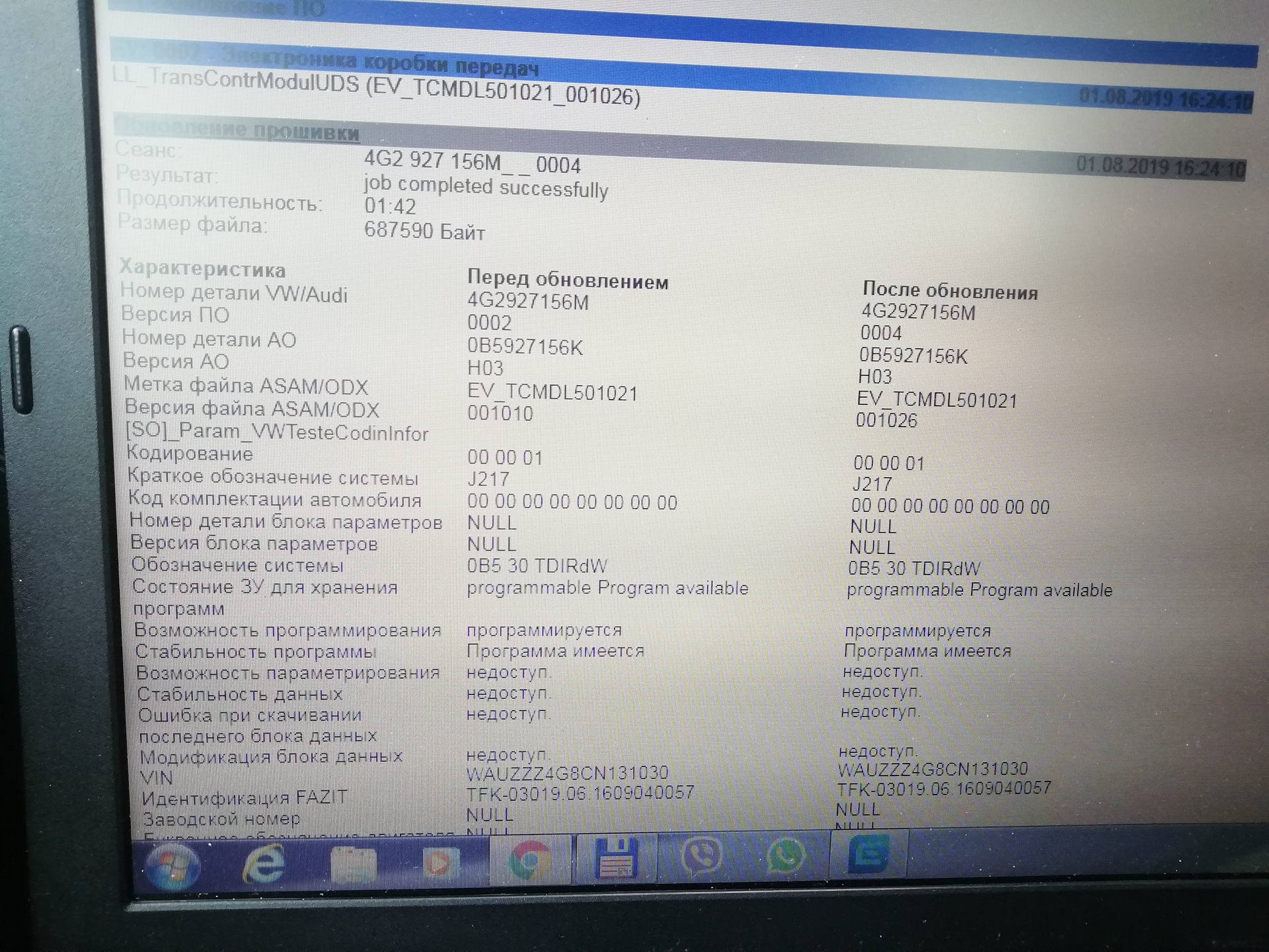

Мехатроник у меня менялся и сейчас стоит второго поколения, при покупке авто глянул, что на мою версию софта нет в общем доступе прошивок под мой мехатрон. По сути смирился и спокойно катался, пока в один прекрасный день Миша привет и спасибо огромное, сказал, что есть обновление для моей коробки.
Теперь к сути, работе коробки было три нюанса:
1. Самый выводящий за частую меня из равновесия- переключение на третью передачу, не важно как прогрета коробка, как нажата педаль газа, переключение происходило по достижению 2000-2200 оборотов. Представьте еду я с горочки, можно сказать качусь на второй передаче, а у меня обороты 1800, это очень много для дизеля, приходилось продумать педаль чтобы подкинуло 3 передачу.
2. Когда ты почти остановился, но при этом даёшь педалью тормоза авто ещё подъехать, обороты холостые, включается первая передача и тут появляется момент толкающий авто вперёд, хотя я плавно останавливаюсь, но если сразу тормозишь не давая авто проехать вперёд все хорошо этого не ощущается.
3. Этот момент не напрягал особо, но .вло не привычно, когда паркуешься на задней передаче, авто резко начинало движения в следствии чего постоянно приходилось это регулировать педалью тормоза.
И всё вот это решилось обновлением софта. Сейчас все идеально, переключает ина третью на 1500-1600 в зависимости от нажатия на педаль акселератора. При остановке теперь практически не слышно первую передачу когда включает при остановке. И сейчас очень плавно паркуешься на задней. Ещё заметил на этом софте пытается переключать повышенную передачу как можно раньше и держит ее максимально долго.
В общем я сейчас доволен как слон работой коробки.

После обновления ПО пинок при остановке пропал ?
Такая же фигня при переходе со 2й на 1ю )
Да пропал

Вот меня напрягает второй пункт! Просто бесит! Подкатываешься, машина врубает 1-ую и херррак толкает вперёд. да и из-за этого нет плавности при торможении. 🤔 обновлял сам?
Да конечно, сам
Как узнать какой мехатрон стоит? Ты пишешь про второе поколение. 🤔 мне меняли сцэпы и рем.комплект мехатроника просто, хотел бы понять, что у меня там теперь 🙂🤔
Значит мехатроник родной остался, по номеру софта вообще понятно, одис сам пишет поколение
Победили пинк со второй на первую ?
У меня такая же фигня )
Нет, но и не боролся 😅 может, это их особенность? 🤷♂️🤔
Это их болезнь, но не особенность. У многих работает нормально… ))
И как лечится? 🤔
Кому то помогает смена версии ПО, кому то ремонт мехатроника или сцеп. Кому то ничего из вышеперечисленного ))) Много тем про это на разных форумах, наших и буржуйских, ни на одном точного решения нет…
Я менял сцепы и ремкомплект мехатроника тоже. 🤷♂️ А кто у нас может обновить ПО не узнавал пока, а сам не полезу туда. 😅
Замена сцепления и мехотроника не помогла как понимаю ?
Неа, после этого ремонта менял ещё подшипник- стало вроде не так явно. 🤷♂️
Вот и у меня друг поменял сцепу, маховик и мехатроник и ничего не изменилось. Нужно менять прошивку…
Это даже пинком не назвать… так, что-то типо вперёд. больше меня парило торможение с 3 ей на вторую. 🙄 ПО, да, надо как-то обновить…
Ну да, толчёк вперёд.
Я бы обновил сам, шнурки все есть, но у меня новый мехатроник и ПО можно обновить только через сервак AUDI
Я вот не знаю, обновляют ли у нас Диллер. за навигацию хотели 460 евро 🤣
Так навигацию легко самому обновить.
Я обновил ПО MMI и залил карты 2020г
Так как в авто есть телефон штатный и SIM — работают Google Navi
Я тоже сам все обновил 🙂 у меня без Sim 🙂
