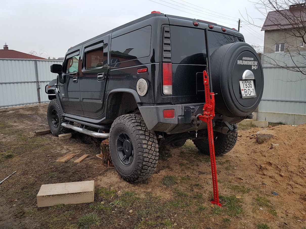

На счет хайджека. Вроде марка брендовая, не китай. Но что-то с хомяком не очень он подружился. Похоже не под наши танки заточен. Или я чет не так понял. Решил сегодня провести испытания на даче.

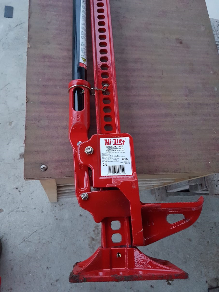

Поднять то поднял, правда с неимоверными усилиями. Приходилось чуть ли не всем весом на рычаг валиться. А вот опустить хрен. Вниз он просто клинил. Причем оба штыря и ручка находились в свободном положении. Я пытался в интернете найти похожую проблему но у всех проблемы именно с закисшими пальцами. У меня же пальцы болтаются, ручка свободно висит, а домкрат вниз нихрена не идет. Увидел вот такую картину
Сам механизм тупо оставил глубокие выбоины и при опускании клинил в самой глубокой из них. И вот я ХЗ что за фигня. Либо меня наипали и это шлак а не хайджек, либо он не рассчитана вес хомяка — хотя едва получилось оторвать одно колесо не говоря уже о подъему переда или зада для выноса из колеи как делают в сложных ситуациях джиперы. Я еще попробую поработать напильником, но что-то в инструкции нихрена не написано про такую необходимость. В итоге промаялся с обычным домкратом пока разгрузил и достал хайджек.
Также попробовал поднять машину за переднюю проушину, но когда проушина пошла вверх, а машина нет, чуйка подсказала что это не очень удачная затея.
Итог тестирования хайджека + Hummer H2 не очень утешил. Если я что-то делаю не так, друзья подскажите. В наших краях хомяки редкие звери и до всего приходится доходить своим умом. Есть у кого опыт использования хайджека в боевых условиях с нашей машиной? За что вообще цеплять? Кроме задних проушин особо и не за что зацепиться, особенно спереди.

Вместо хайджека можно использовать надувной домкрат, на оффроуде возможно будет полезным. А по поводу подъема за передние петли, я поднимал, и петля тоже загнулась, но поднял, скорее всего у меня в БЖ фото ты видел. Как позже оказалось, был согнут болт. Собственно появилась идея, как решить проблему гнущегося болта: во-первых, надо поменять на болты большей твердости, у штатных она 10,9, во-вторых, надо просверлить отверстие в раме сверху перпендикулярно петле под болт с двумя гайками. Он будет работать как ограничитель хода петли в случае подъема хайджеком.
Ох, не рекомендовал бы я хомку за эти ушки так дёргать, болты и места креплений на излом так проверять не есть хорошо, ломаются они на раз-два, проверено. А тем более спереди, там вообще грустно всё в этом плане.
да, я уже понял :( Благо ничего не сломал. Ну есть категория людей которым приходится учиться на своих ошибках :)))) Наверное я один из них. Слишком необычное у меня увлечение для нашего города (владение хомяком).
Понимание приходит с опытом)
Я вообще удивлён, как он у тебя смог машину поднять. У меня в Дискавери (3т) всегда лежал короткий и длинный, пользовался коротким. Прошлой зимой конкретно утонул в болоте по весне, стал зад поднимать большим что бы в колею перебросить и он тупо согнулся.
Советую этот хайджек подарить какому нибудь Нивоводу или Уазоводу, так как Hi-Lift 650(+-150$)в практике рассчитан до 2 тонн. Подобные реечные домкраты рассчитаны на авто до 2,5 тонн. У меня был печальный опыт использования Hi-Lift First Responder(+-400$). рассчитанный якобы на 3 тонны. Все злоключения с этим хайджеком и как он превратился в коромысло я описал в своём БЖ. А себе купил хороший подкотной домкрат, лучше лишний раз подкопать под машиной, чем пыхтеть и мучаться, подымая хайджеком тяжелое авто.
Так в том то и дело что H2 хоть и тяжелый, но чистый вес его 3т (взвешивался на весах). А учитывая что масса распределяется между колесами, то на хайджек приходится ну максимум 1,5т. Запаса должно хватать по логике. А что хорошим подкотным домкратом можно сделать в грязи? У меня на всякий в машине бутылочные лежат (но с ними звиздец сколько гемора из-за размеров), а родной ромбовидный вообще хрень какая-то. Одна надежда на реечный, но и здесь что-то пошло не так.

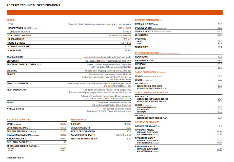

Это американский вариант H2 2009. Данные из официальной брошюры GM:
GVWR — 8500 lbs (3900кг)
Вес базы — 6 614 lbs (3000 кг)
у меня американец стоит под окном документы в тумбочке вес 2900 и разреш макс 3900 совпадает с тем что Вы прислали только спор не об этом а о том что в машину у которой масса с допами 3500 и разреш макс тоже 3500 садиться нельзя это запрещено пдд во всем мире соответственно ваша теория о том что разрашенная максимальная и вес с допами совпадает не реальна, такой автомобиль с конвейера не сойдет и документы не получит.
