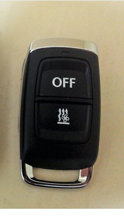

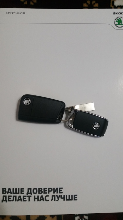

Приехал к дилеру, колдовали несколько часов, безрезультатно, не понял прикола, там же все элементарно и прописывается за пару минут… Показывают мне пульт новый с артикулом 3V0963511:
Вид спереди
Вид сзади

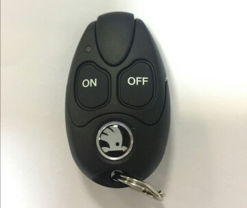

Этот пульт прописать не смогли, перезаказали на другой. Приехал второй раз, опять не смогли прописать, думаю явно фигня какая то, второй пульт я не видел какой они пытались прописать. Уехал, полез читать драйв и спрашивать у народа искать отличия. Машина у меня производства конец 14 года.

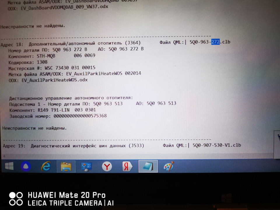

Выяснили что стоят разные блоки.

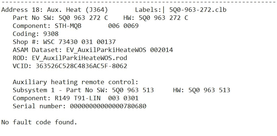

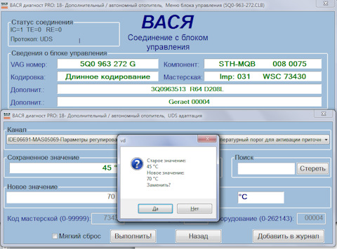

У него:
Версия ПО 0075
Версия АО 008
Номер детали VW/Audi 5Q0963272H
Номер детали АО 5Q0963272H

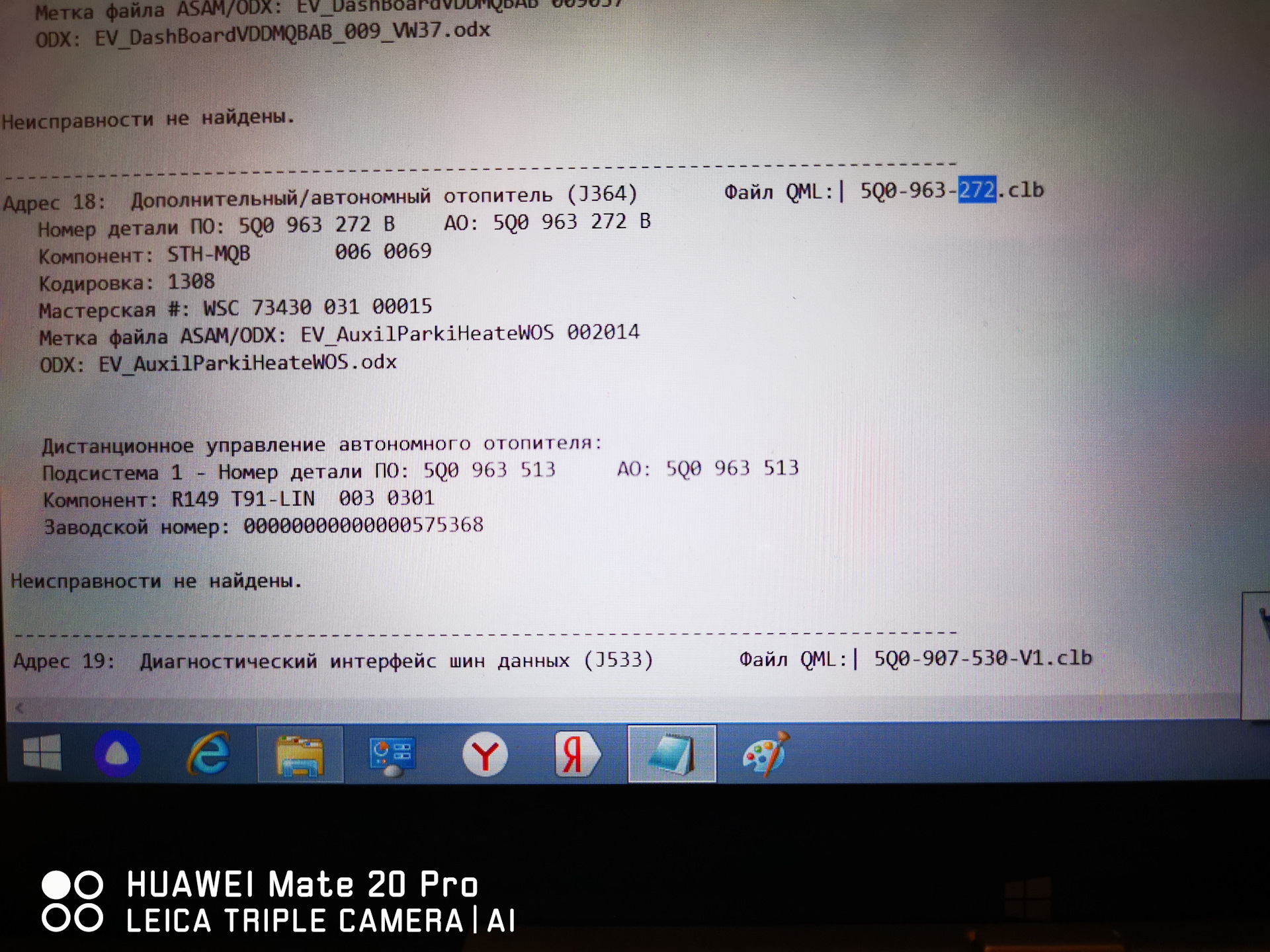

У меня:
Версия ПО 0069
Версия АО 006
Номер детали VW/Audi 5Q0963272B
Номер детали АО 5Q0963272B
В этом то и основное отличие. Всю эту информацию описываю для людей кто может столкнуться с аналогичной проблемой, а по сути это тупняк поставщика и в каталогах все давно расписано.
Для Шкоды Октавии А7 существует 3 пульта:
1 — 5E0963511 — (Пульт дистанционного радиоуправления автономн. отопителем до 25.05.2015)
5E0963511A — (Пульт дистанционного радиоуправления автономн. отопителем 25.05.2015 — 30.05.2016)
3V0963511 — (Пульт дистанционного радиоуправления автономн. отопителем после 30.05.2016)
Пульт 5E0963511 и 5E0963511A имеют овальную форму и идут конкретно по году выпуска, как я понял аналогично не совместимы. (Мое предположение).
Пульт 3V0963511 это новый пульт с 16 года, другой формы:
В итоге после второго посещения дилера я уже сам сказал чтобы конкретно заказали пульт 5E0963511.
Приехал 3 раз, поставщик дал ключ 5Q0963511🤔😁
Поставщик подумал да пофиг, подумаешь одной буквой отличается, прокатит, концерн же один, от фольцвагена… В итоге хрен. Не прописался.
Заказали в 4 раз наконец то мой нормальный брелок с артикулом 5E0963511😁
Прописался на раз. Итого 3 бесплатные мойки, потерянное время, но в итоге победили😁

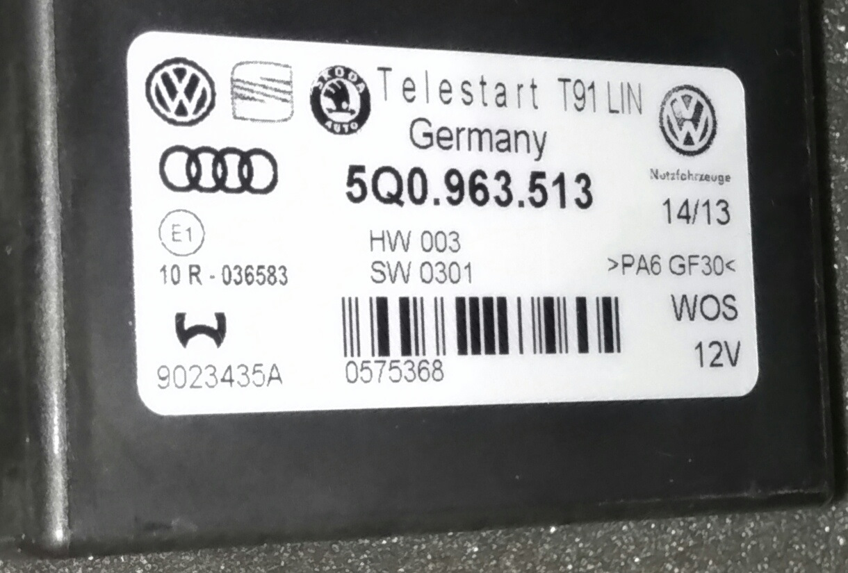

Артикул ключа находится под батарейкой:
Кто собирает комплект нужно сразу брать с соответствующим блоком в комплекте во избежание таких плясок с прописыванием.
Мой блок связи:
Надеюсь кому нибудь будет полезно)))

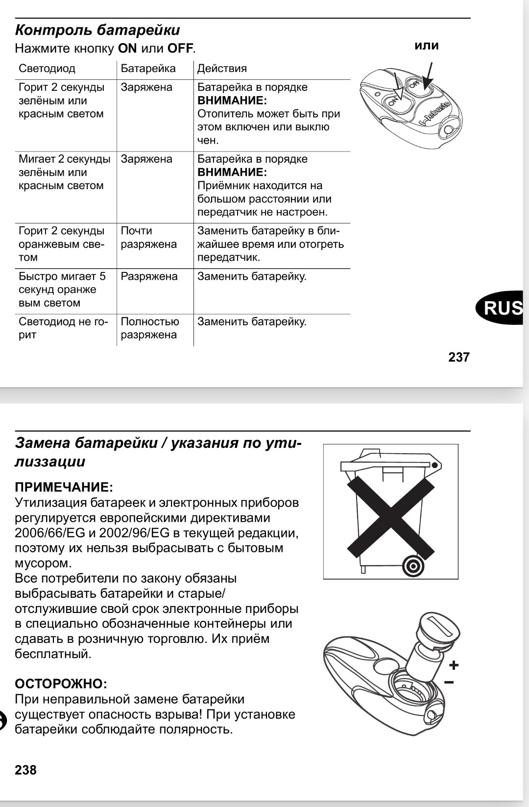

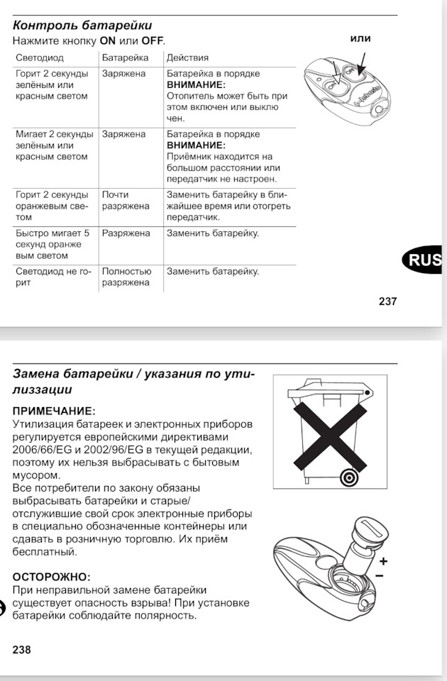

Спасибо за статью. У меня Октавия 2014 года. Стал брахлить пульт 5E0963511. При запуске отопителя лампочка на пульте начинает часто мигать оранжевым цветом в течение нескольких секунд. Тоже самое происходит если нажать на кнопку OFF. Иногда вдруг включается нормально, но чаще нет. Что это может быть ?
По моему батарейка в пульте села. Надо найти руководство по пульту, там расшифровка когда и сколько должно моргать
andredmi
Все правильно, батарейка в пульте совсем села
Спасибо большое, попробую заменить и напишу результат.
Я правда, батарейку проверял тестером, она выдает 3 вольта, поэтому решил, что дело не в ней.
wxw150
Да, дело было в батарейке. Поменял — все работает. Спасибо за помощь!
Можешь посмотреть васей, кодировку котла? У тебя наверное стоит 8301. Если да, то в мозгах открыт wbus и пульт управления только овальный.
Если кодировка 9301, то в мозгах прописано управление по LIN, а это пульт нового образца.
А по 5Q0963272H или 5Q0963272B значения не имеет.
Пишет кодировка 1308🤔
