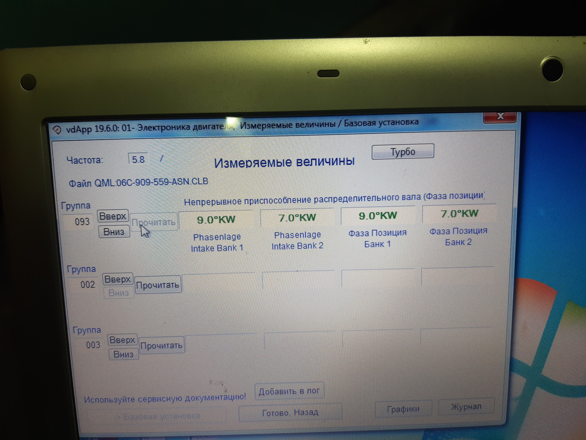

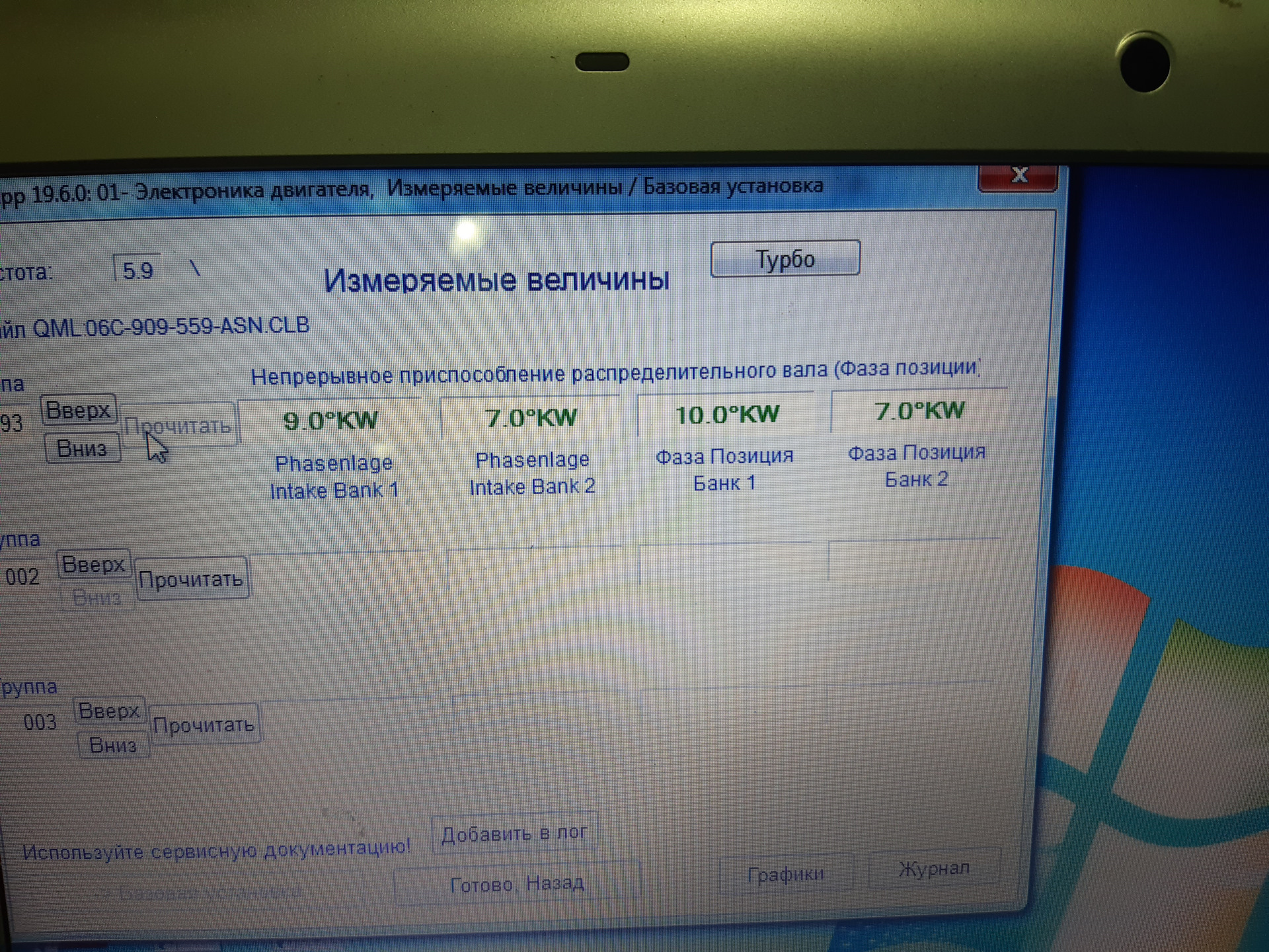

Я думаю нужно посмотреть показания изменения углов распредвалов на холодном и горячем двигателе при наборе и сбросе оборотов КВ. Если один из клапанов работает не правильно будут видны разные углы между впускными или выпускными валами разных голов, т. е. изменение углов должно быть примерно одинаковым на впускных валах и так же на выпускных. Я на своем двигателе смотрел, изменения примерно одинаковые и меняются в реальном времени при перегазовках. Как то я не очень понятно объяснил, но думаю мысль понятна.
Фазики не забудь взвести перед затяжкой, фиксаторы у меня все есть но до тебя они долго будут идти
Да приблуду в оренду возьму, все делать по уму будем! Как раз новый ГРМ, ролики, помпа и ролик натяжитель сразу поставить и сальники 👍что бы больше туда не лазить больше 💪
У тебя проблема с клапанами они не регулируют давление подаваемое в фазорегуляторы на них обрати внимание даже если они проходят тест, сами фазики должны быть рабочие ни разу не видел их поломку только течи
Клапана я так понимаю которые открывают давление? Я на Астре менял клапана на фазах. Что то у ауди я их не видел там🤔

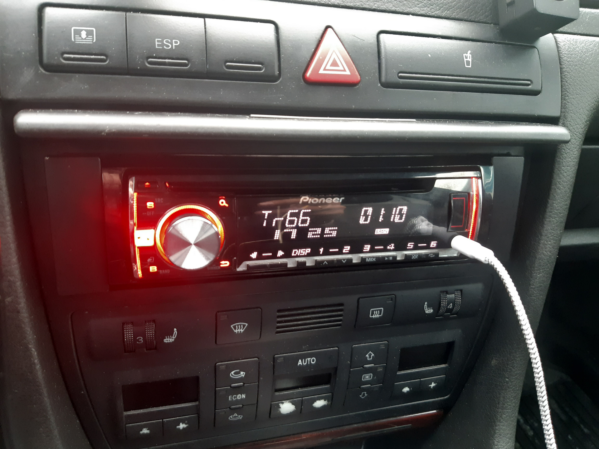

С этой магнитолой кошка закрывается?
Я не пробовал, окошко меня не иртересует никак !
Если глубже утопить, то будет закрыватся! Без панели закрывается .

В том то и дело, показывает зеленую зору в допуске .показатели

В идеале ноль, допуск в пределах от +6 до — 6
Тоесть у меня разбежались все фазы
Подключать манометр для проверки давления, может тупо стечение обстоятельств и датчик давления накрылся. Это же АУДИ все возможно.
Только новый постаил (Оригинал)🤔в какой группе глядеть углы фазовращателей я фото кину как они поживают !
93 группа

Газпнул и стало и осталось
Кстати интересно почему после перегазовки положение в третьем окошке поменялось🤔
Резко на газ 3 раза нажал и поменялось! И осталось так и все. Но знаю одно эта машина пинка очень хорошо дает на разгон! Может кто то что то шаманил до меня, 🤔
93 не меняет показания, у тебя в другой группе смотреть нужно, сейчас найду скину в какой
Ок
26 и 27 попробуй
Ок! Завтра
Ой у тебя же треха… Блин тогда 93 группа…

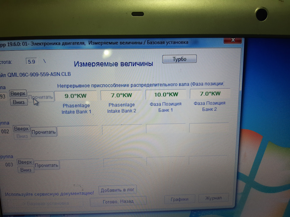

Я скинул показания фаз ! Газанул и показание в одном окошке изменилось и так же осталсь. Горит зеленое и в допуске, если б неправильно было то красным бы горело
Да видел, по нашим моторам от — 6 до +6 но не более 6 между показаниями, а у тебя я так понимаю 4 вала сразу показывает, надо поискать допуски по 3х литровому, пока нашёл что там как то у вас фазы взводят.
По меткам будем глядеть! По факту я тоже мало чего нашел по этому мотору .по ВМТ
Пишут что на 3.0 допуск — /+16 и какой-то преднатяг фазиков нужен
Вообщем н**** не понятно!
Понятно пока только одно фазы у тебя в допуске, но метки лучше глянуть, раз одна фаза гуляет.
Приблуду еще ехать брать в аренду! Что бы поглядеть это все. Одна зараза точно гуляет
Это правильная информация на 3,0 BBJ. ASN.AVK. допуск -/+16. Я выше писал не правильно.

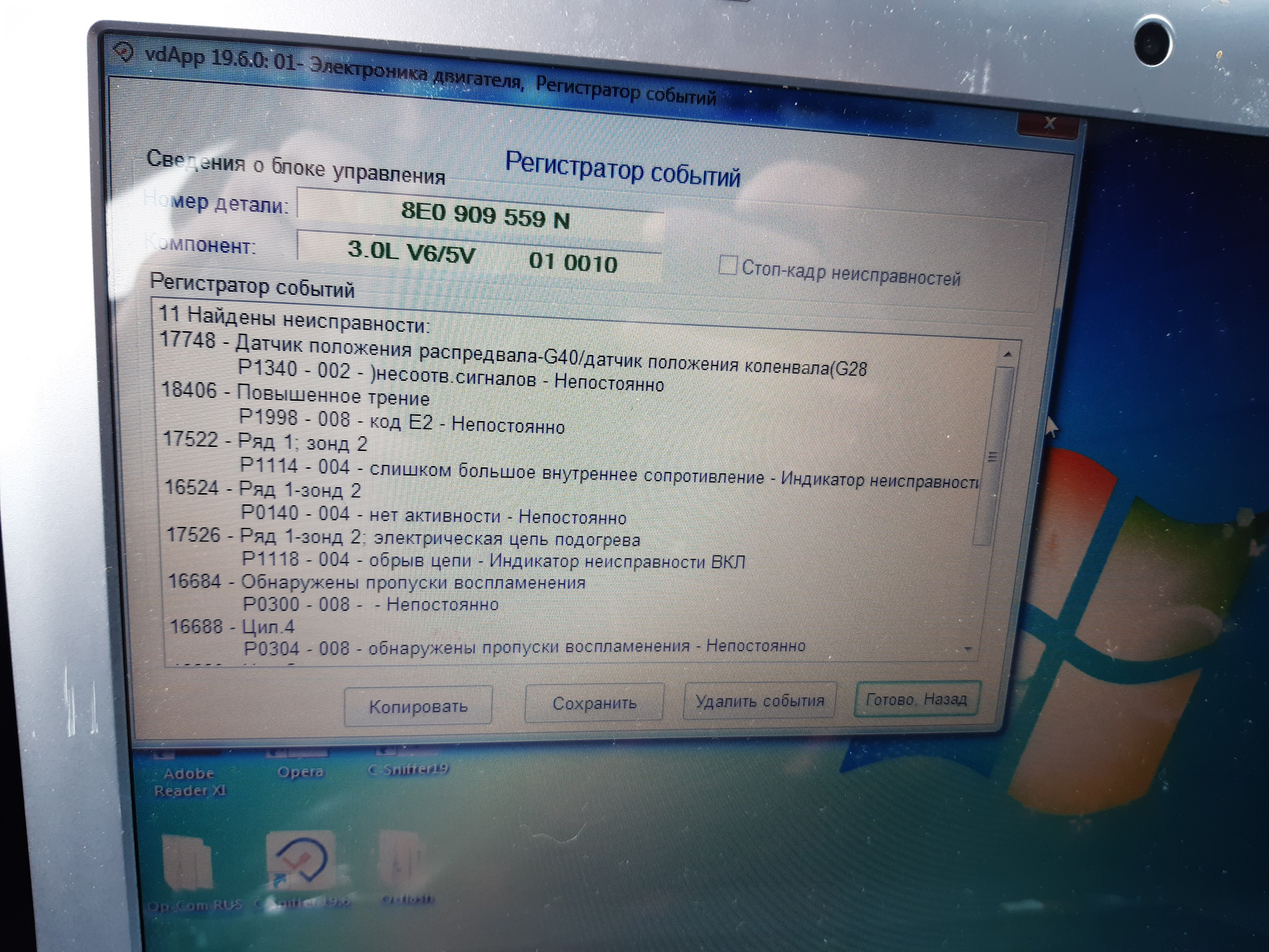

Болезней у мотора накопилось очень много:
17748/P1340 / 004928 — Датчик Положения Распредвала (G40) / Датчик Частоты Вращения Коленвала (G28): Некорректна взаимосвязь
возможная причина
Неправильно установленный ремень ГРМ / цепь
Неисправен датчик положения распределительного вала (G40)
Неисправен датчик частоты вращения коленвала (G28)
их возможные решения
Проверить установку ремня ГРМ / цепи
Используйте блоки измерительных величин (MVB) для проверки цепи синхронизации
Проверить / Заменить Датчик Положения Распределительного Вала (G40)
Проверить / Заменить Датчик Частоты Вращения коленвала (G28)
17930/P1522-Регулировка Распредвала; Ряд 2:
возможная причина
Проводка и/или разъем(ы) от / до датчика положения распределительного вала (G163)
Проводка и/или разъем(ы) от / к блоку регулировки распредвала (N208)
Механическая неисправность блока регулировки распредвала (N208)
Отказ модуля управления двигателем (ECM)

18404/P1996 / 006550-слишком высокое трение; блок регулировки впускного вала, Ряд 1
возможная причина
Блок регулировки впускного распределительного вала, ряд 1 заблокирован (прерывистый)
Регулировка впускного распредвала Ряд 1 неисправен

16524/P0140 / 000320-Кислородный (Лямбда) Датчик Ряд1 зонд 2: Нет Активности
возможная причина
Проводка / разъемы от / до блока датчиков кислорода (лямбда) 1 датчик 2 неисправен
Блок датчиков кислорода (лямбда) 1 неисправен датчик 2

17526/P1118 / 004376-Цепь подогрева Кислородного (Лямбда) Датчика; Ряд1 Зонд 2: Разомкнута цепь подогрева
возможная причина
Проводка / разъемы от / до блока датчиков кислорода (лямбда) Ряд 1 датчик 2 неисправен нагрев
Блок датчиков кислорода (лямбда) Ряд 1 датчик 2 неисправен нагревательный контур

16684/P0300 / 000768-Обнаружены Случайные / Многократные пропуски воспламенения в цилиндрах
возможная причина
Система впуска воздуха
Неисправность подачи топлива
Неисправен инжектор(ы)

Спасибо )сначало разберусь с метками грм, если там все хорошо то уже фазики и все остальное.да еще заметил в сильный мороз н холодную работат идеально при холодном запуске .
Если ошибки в блок записались, то они есть и сами по себе не исчезнут. Стиранием их не удалить. Проявляться могут в зависимости от температуры, режима работы двигателя. Весь левый блок цилиндров работает с ошибками (пропуски, газораспределение). На правой стороне зонд надо менять. Удачи.
Завтра куплю поменяю не вопрос !потом буду мерить давление масла еще раз, проверю разьемы на датчиках и пойду откидывать варианты !последним что будет это замена фазовращателя 👆может ему и действительно пришел капут.
Устраняй проблемы по лямбде, смотри что с датчиком распредвала — всё это влияет на работу двигателя! Нет ошибок, которые висят "просто так"
Датчик распреда и колена между собой бадаются! Именно на прогреве это происходит
Это как ? "между собой бадаются" ?
Разбег у них и показания не правильные ! Друг друга посылают на 3 буквы. Сколоняюсь фазы убежали и показания распреда не совпадает с коленом .но вот не задача только на холодную и на горячую когда минут 30 тарабанит .заглушишь и заведешь и все гуд.
Нужно разбираться
Заедь к хорошему диагносту, дешевле выйдет, чем потом на мотор ещё попасть
Да мотор поменять не долго ! Asn закажу без проблем . Какой нахрен диагност, они как под капот залезут и бегут читать в инет что за хрень там стоит. Все занют 2.4 движки а вот 3.0 хер т.к он другой совсем 🙄этих двигателей мало, буду сам решать вопрс с ним . Я не буду доверять его людям называющим себя диагностами которые сидят в инете и читают что к чему. У меня у самого руки не из жопы.
Вся инфа как выставить фазы есть в. Эльсе просто следовать инструкциям и все получится, нахрен дядь Вась всяких, я вообще никому не доверяю
Да я уже инструкцию скачал ) поглядел, мне главное проверить сами фазы, может одна болтается разбитая и вот вся проблема
Очень похоже на сбой фаз по левой голове или не работающий фазовращатель.
У машины пропал подрыв, очень тяжело на разгон ! Отпускаю газ на 25 % начинает ускорятся мгновенно . После 160 начинает ехать бодро, до тухло едет .
DeaDShotTer
Да еще заметил, левая голова дыма больше дает ! Правая курит, левая пыхтит из глушака .
Просюпуски по лнвой голове, дпрв тоже и всё по ней. Проверь метки для начала. На 3.0 это геморно, но все же. Еще может клапан фазовращателя.
Как разбирать буду, проверю ) там видно будет
OptimusGekon
Левая голова пыхтит не сгоревшим топливом, вот и кажется что дыма больше. Была такая же беда пару месяцев назад, ошибки были по несоответсвию сигналов распреда с коленом, пропуски по этой голове, тоже тупила и жрала безбожно. Много чего делал, не помогало, не поверите, но все вылечилось банальной заменой масла
Дык я только его поменял !кстати сильное трение ошибка пошла после того как я слил старое масло и залил новое . Потом еще раз поменял на ликви молли и тало чуть лучше.
Ну тогда, коллега, не знаю чем и помочь. Мне летом знакомые в сервисе по дешевке залили масло какое то Петроканада, уж очень они его хвалили, а мне оно не понравилось, появилась ошибка по трению, но ездил дальше. С началом холодов вылезло все это несоответсвие с пропусками, хотя и пробег был всего пару тысяч на масле решил сменить, при чем на дешевое лукойл дженезис армортек (товарищ две канистры по 4 литра за 2500 подогнал), после замены все прошло. До замены проверял датчики, проводку к ним, снимал клапанную крышку чтоб почистить электромагнитные клапана фазиков без толку
Буду искать причину ! Ошибки удалил, осталась ошибка по лямбде и все . Буду искать косяк дальше после жамены .
