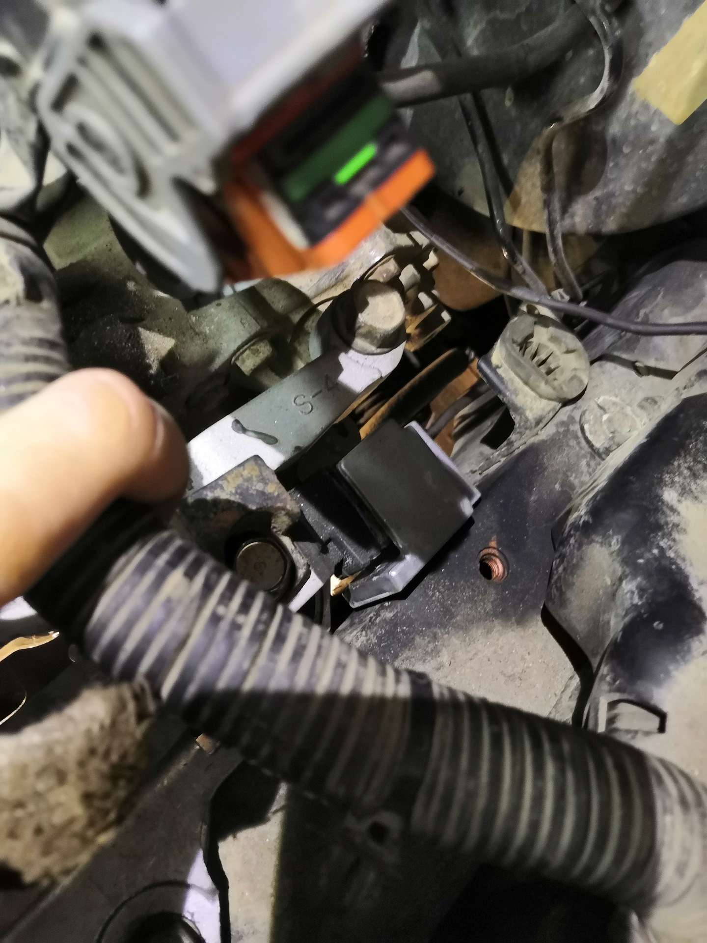

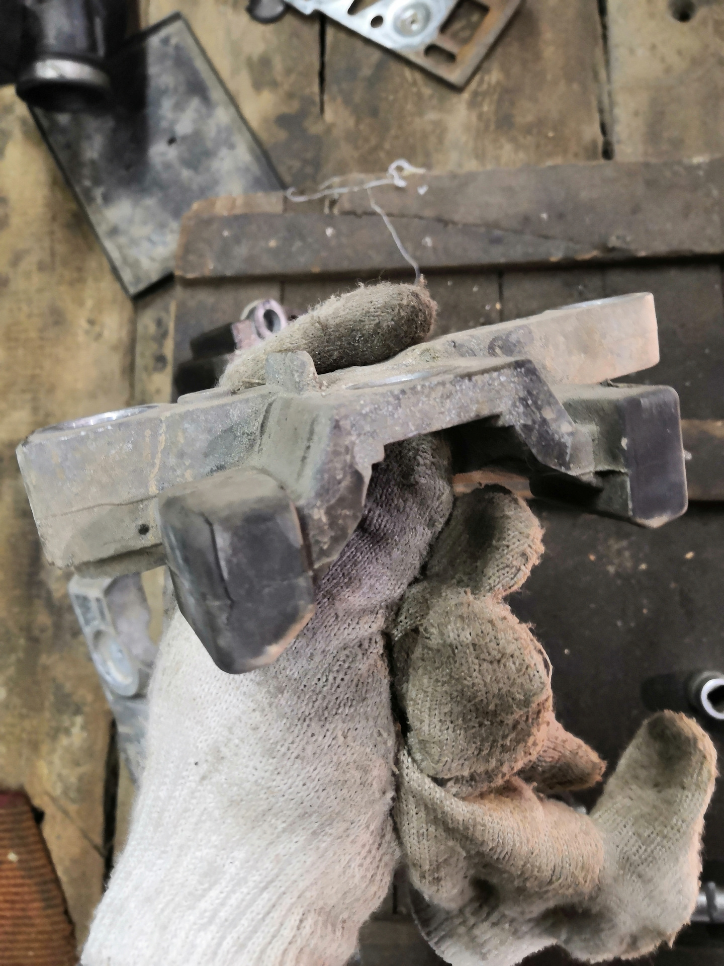

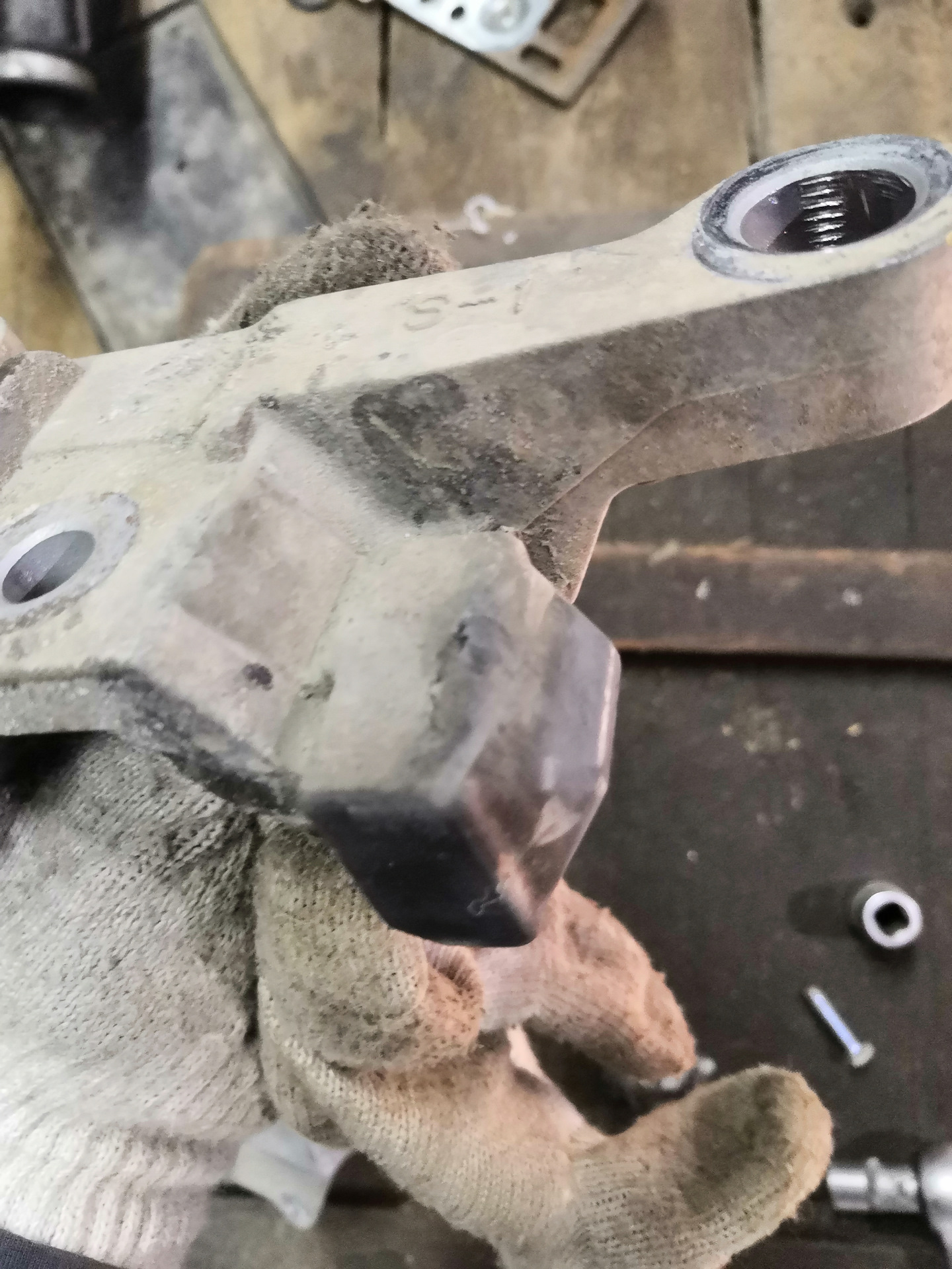

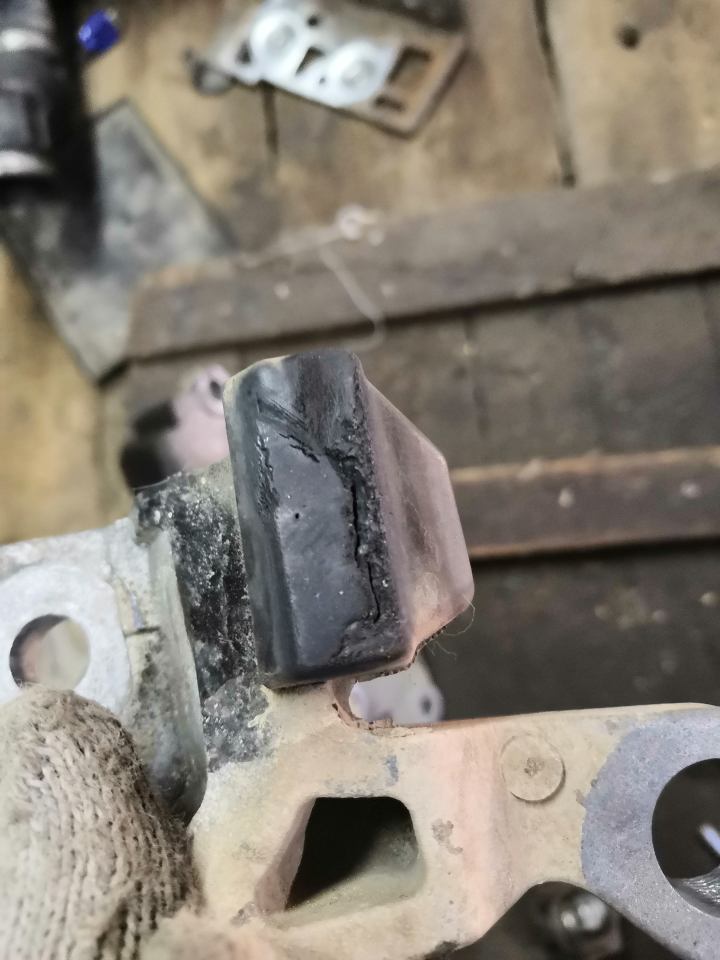

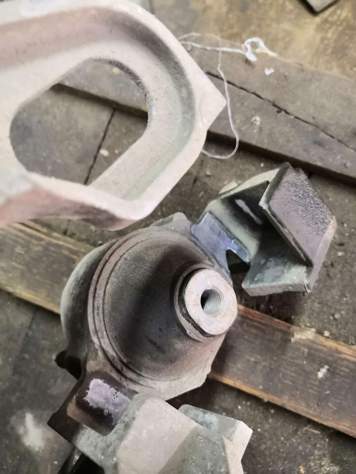

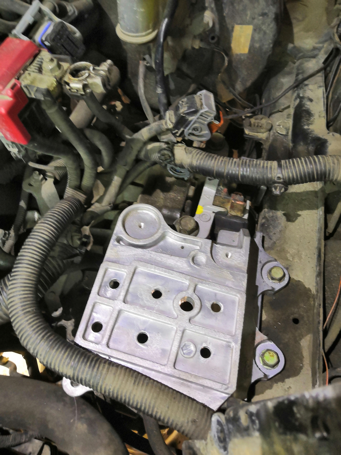

Поменял подушку вариатора, родная не сказать чтоб сильно порвана но просела знатно а отсюда и вибрация была приличная, поставил оригинал 11220JD21A так как считаю что подушки надо ставить только оригинальные, по факту кронштейн немного отличается но на установку это никак не влияет так что у кого 2 литра и передний привод можете смело брать ее, и как оказалось все таки это не гидроопора как я считал до этого а обычный сайлентблок не стандартной формы вот и все.
Стало знатно комфортней в машине но от всей вибрации полностью это не избавило, и кстати движок очень прилично поднялся по высоте в моторном отсеке.

Так в оригинале не гидравлический сайлентблок стоит? Вибрация вся не ушла? А правую меняли?
Диагностировать надрывы в сайлентблоке можно без снятия?
Честно уже не помню, но там пока не снимешь не увидишь визуально что с ней.
Спасибо.
какие симптомы к замене?
Вибрация в драйве стоя на месте.
Добрый день. А арт 11220-JD21A (для 4WD) от 11220-JD200 (для 2WD) отличается только доп.кронштейном с отверстием, который для 2WD просто не нужен? Как понимаю по фото- Вы его удалили? Основное- с какой целью удалили? По вашему мнению- если его не удалять, будет ли он мешать чему-то (например, установке аккумулятора)? Может аккумулятор не опустится до своего прежнего места? Спасибо. У меня у самого 2WD, и эта подушка под арт 11220-JD21A (которая идет для 4WD) существенно дешевле. Спасибо!
Доп кронштейна на новой подушке не было.
Хотя и заказывали 11220-JD21A?
Да
