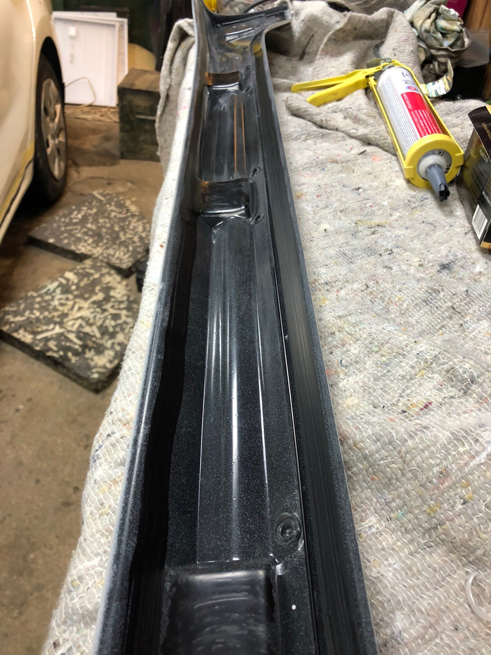

6) По периметру + ребра жесткости герметиком. Получился жуткий жирный слой, но мы его кое как размазали, но даже с таким слоем ничего не полезло наружу, все норм.
Если посмотреть на слои, можно увидеть что они разные. Тот что потоньше и почернее — 3М

Если снять брызговик, что может показаться что щель очень большая, но так и должно быть.
Если случайно куда то ляпнули герметиком, то обезжириватель все сотрет (только лучше это сделать сразу, потому что руки у меня до сих пор черные и не отмываются)
