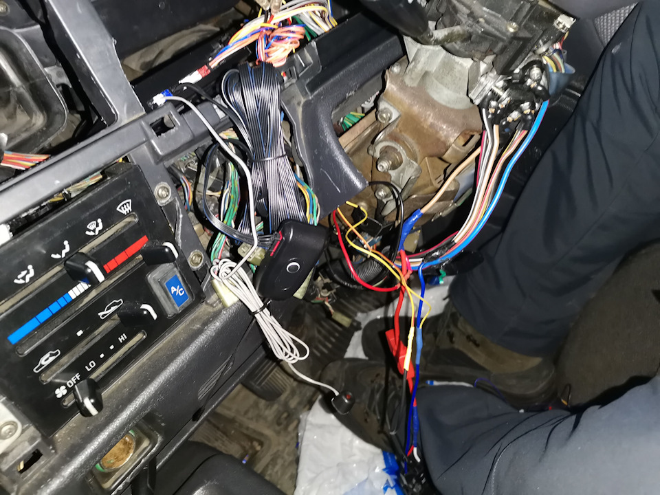

Первый день установки был потрачен практически целиком на поиски блока ЦЗ, которого, как оказалось, нет и в помине, что доставило немало хлопот при подключении сиги к замкам.

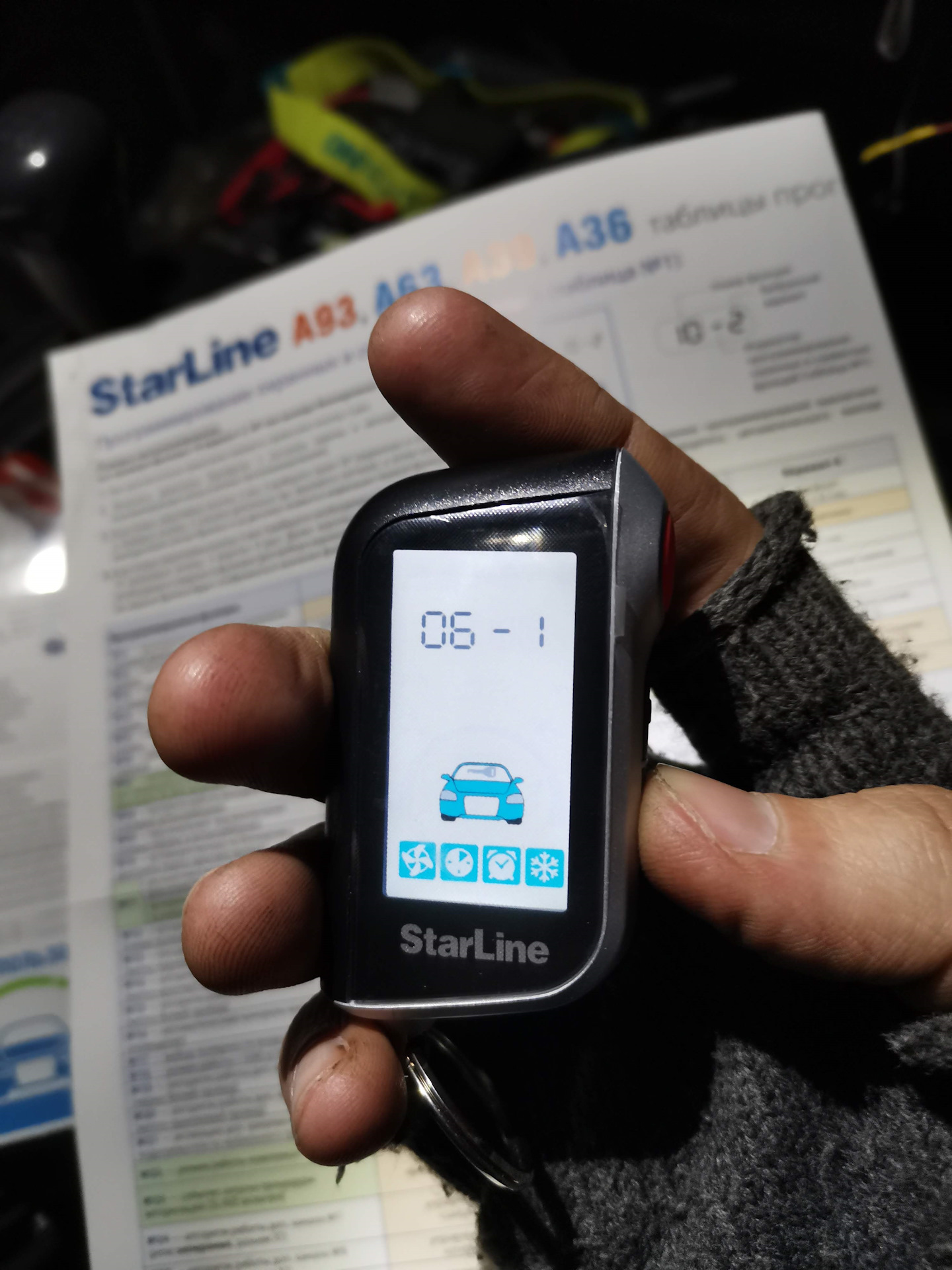

Иду домой, начинаю курить установку сигнализаций подробнее, откапываю информацию про подключение серо-черного провода к (тахометру, генератору, либо просто в любое место), сигнала, позволяющего сигнализации определить состояние авто(заведен/не заведен). Утром пытаюсь программировать сигнализацию на определение по напряжение борт-сети, что считается самым плохим вариантом. День проходит в попытках понять, почему турботаймер не срабатывает, предпологаем, что при выключении зажигания возникает просадка и сига думает, что бусик заглох. Поэтому определять состояние авто придется другим способом. Второй выходной заканчивается)

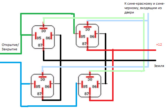

Вторые выходные прошли в попытках понять, как подключиться к замкам дверей так, чтобы и кнопка в двери работала, и сигнализация не горела) Пришли в итоге к развязке на четырех реле, схема сия чуда ниже.
Знаю, что многие на форуме микроб отрубают заводскую кнопку дверей, так как с ней начинают гореть преды сигнализации. Тогда их схема подключения выглядит как на картинке выше :D
Но это не наш метод. Поэтому ниже то, что нагуглилось и надумалось)

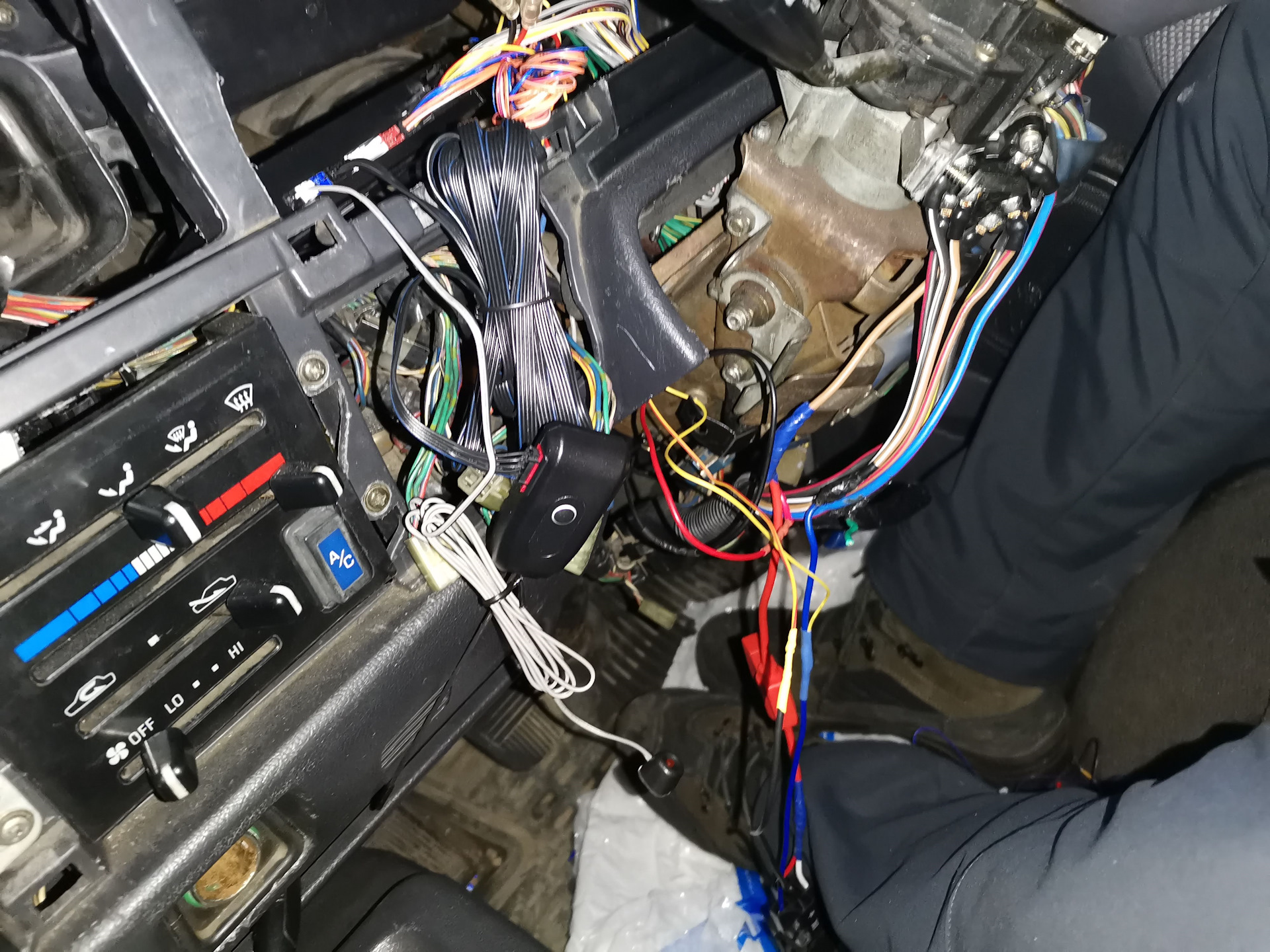

В последние выходные собрали схему на реле для дверей. Подключились к поворотникам. Клаксон показался не нужным, потому пока не подключен.
Сигнал от концевиков решил попробовать взять с лампочки на панели приборов, масса на лампочке появляется в момент открытия любой из дверей, или если замки не закрыты. Всё бы ничего, но проверял я правильность работы с неустановленной панелью приборов. После этого скрутил всё красиво ПВХ изолентой, спрятал все сопли, и радостный прикрутил обратно панель приборов. И тут оказалось, что сигнализация считает двери открытыми :(
Так как всё это порядком поднадоело, то было решено выдернуть пин лампочки открытых дверей из панели приборов и забить, до лучших времен. Тогда сига не сходит с ума, и нормально определяет, открыты ли двери.

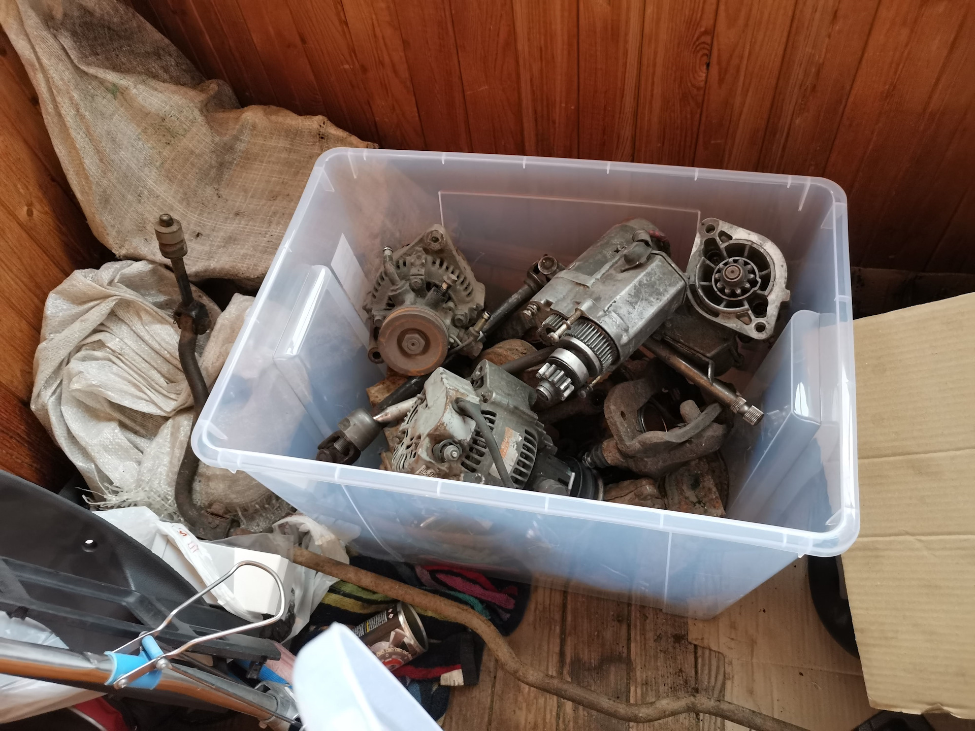

Помимо всего прочего, наконец-то решился разбирать свою помойку(балкон), заодно навести ревизию, что там вообще от предыдущего хозяина досталось)

а вот подскажи, решил собрать чудо схему нарисованную ) но чет у меня с ней не работает и просто выбивает термопред на стекла/зеркала/цз. Все ли точно на ней отрисовано?)
Ой, я даже теперь уже не знаю, столько лет прошло
Да уж… Там же проще всё делается, особенно с замками. Есть там, типа, блока управления замками. Он находится как раз внутри панельки с кнопками стеклоподъёмника и ц.замка. Я как раз двумя проводками, без допреле, всё сделал. Кроме того, у данного блока сигналки куча вариантов подключения, с программированием входов-выходов. Чтоб сигналка не реагировала на лампочку двери можно вход переключить на контроль по + или поставить диод. Контроль заведённого двигателя надёжнее сделать от лампочки давления масла. Кроме надёжного срабатывания, это не позволит завести двс, если нет давления и заглушит, если пропадёт давление масла.
