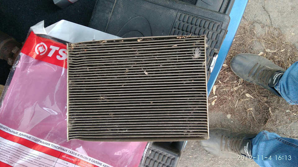

Старый фильтр был достаточно грязный для пробега в 6000 км. По сравнению с новым практически не просвечивался.

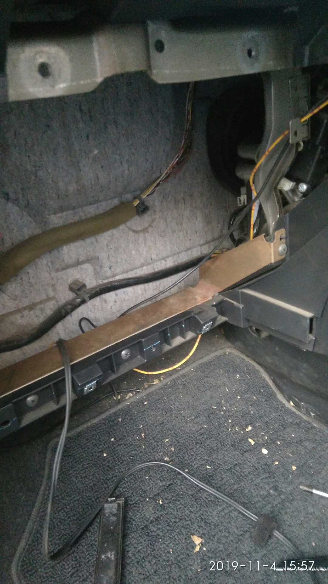

С фильтром салона немного посложнее:
1. Снимаем "бардачок"
2. Снимаем заглушку фильтра
3. Немного сжимаем старый фильтр и вытаскиваем его.
Вываливается кучка листьев=)

5. Устанавливаем заглушку фильтра
6. Ставим "бардачок" на место
Про замену без снятия "бардачка" — можно, но не в первый раз. Я скорее всего и в следующий раз буду снимать "бардачок".
