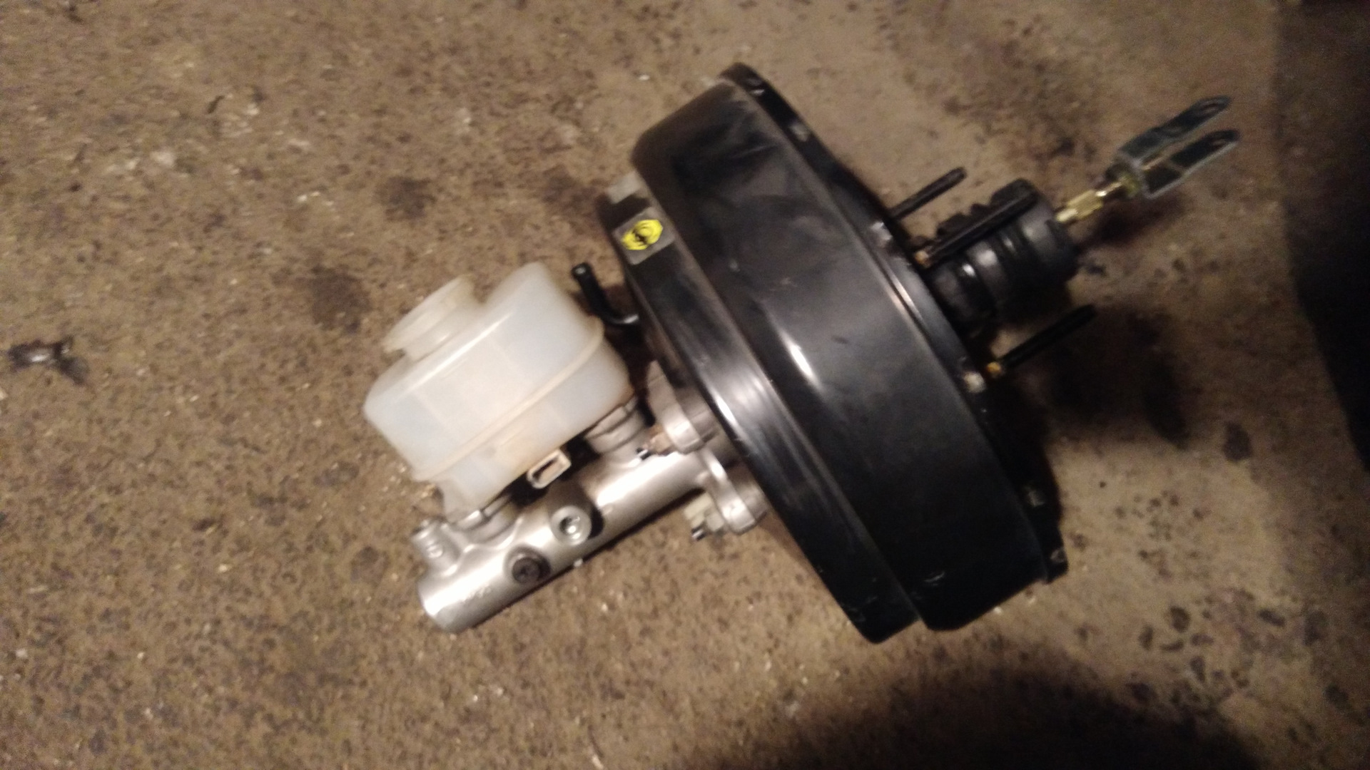

Менял вакуумник, тоже не помогло!
Тут руки дошли до ГТЦ.

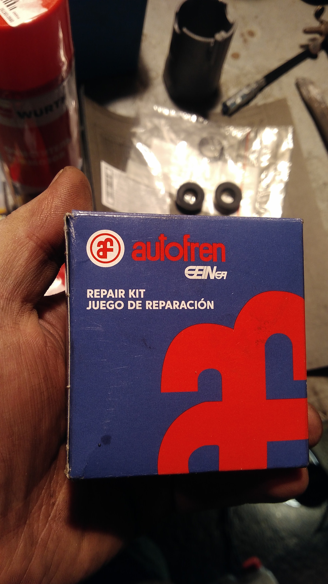

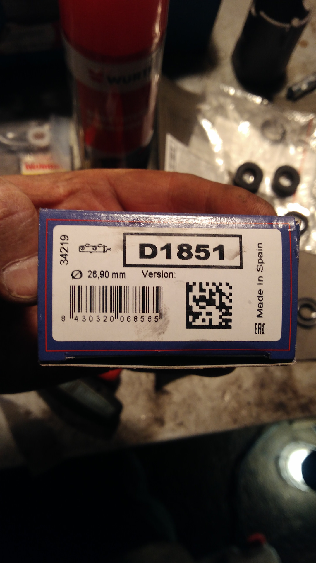

На просторах интернета нашел артикул ремкомплекта.

А вот с ремкомплектом вышел казус! Хорошо что купил два ремкомплекта, так как стоят всего 184 рубля за 1 шт.

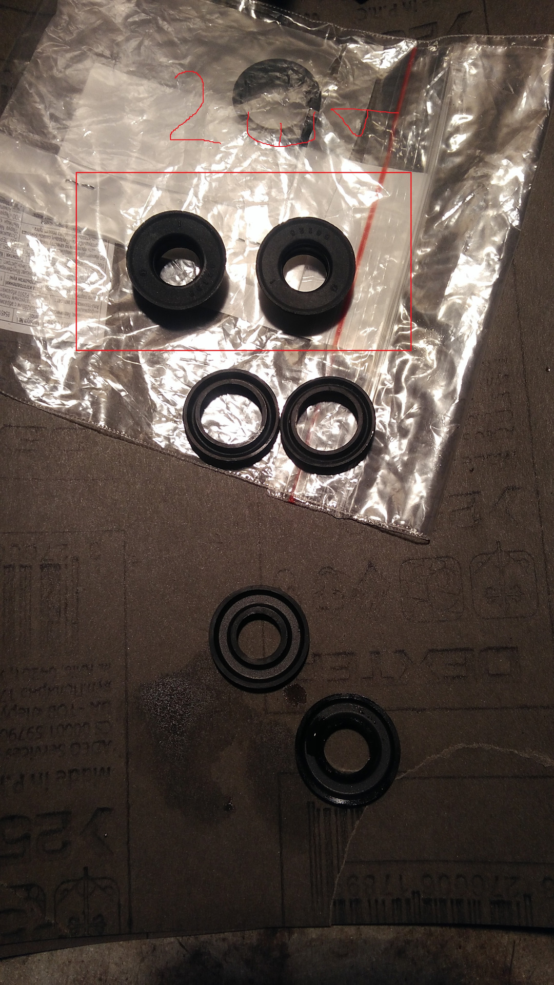

Будьте внимательны в данном ремкомплекте идет три пары сальников как на фото

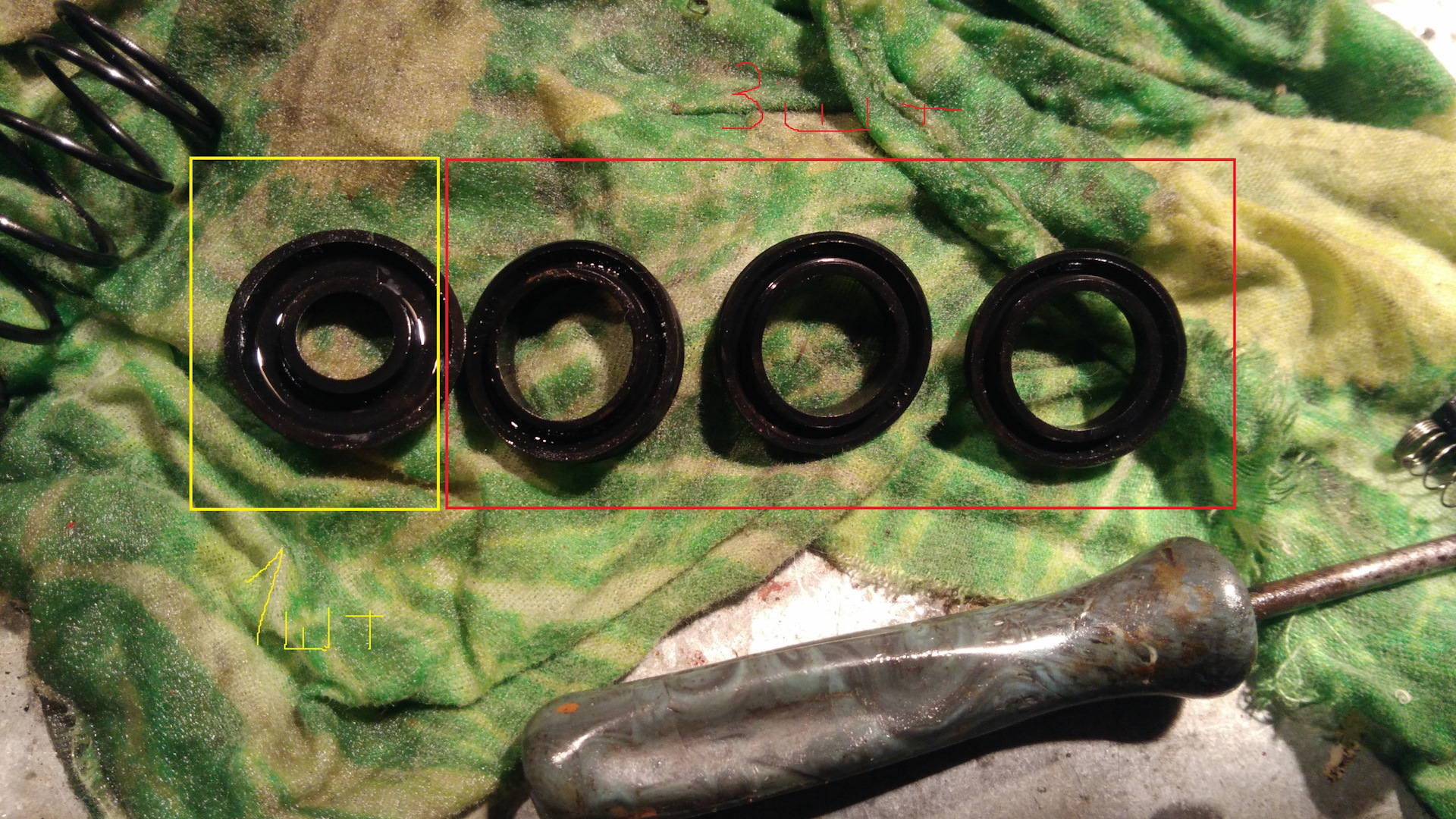

При разборе ГТЦ выяснилось что в нем стоят сальники 2 шт — одинаковые, 3 шт. — одинаковые, 1 шт.
Сначала я подумал что ГТЦ уже перебирали и поставили разные сальники, есть запасной ГТЦ и вакуумник. Разобрав запасной понял что это так должно быть, в нем тоже 2,3,1 сальник. Заодно и его промыл, смазал и собрал обратно, пускай лежит про запас.
Скомпоновав два ремкомплекта в один, собрал, прокачал ГТЦ с помощью пальцев.
Затянул штуцера проверил и ПОЯВИЛИСЬ ТОРМОЗА!
Я так понял данный рем комплект предназначен для ГТЦ с круглым бачком, а у меня с прямоугольным (может я и ошибаюсь, это всего лишь предположение).
Но самое главное сальники подходят.
