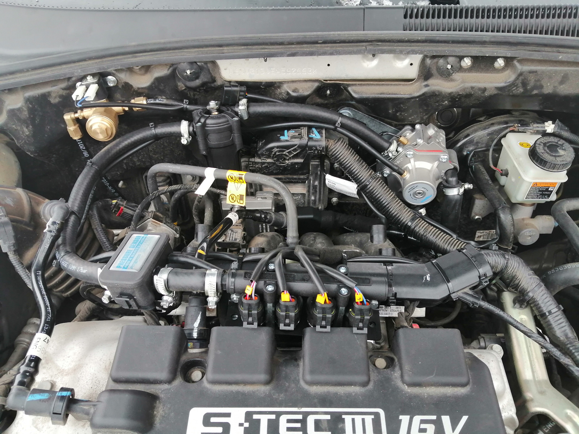

Тогда решили ставить DIGITRONIC и скорострельные форсунки OMVL GEMINI…

Фильтр тонкой стоит выше мап датчика и форсунок, будут грязные, мап из-за этого выходит раньше из строя.
Вот за 180+ тысяч что-то не вышел… А вот у тех кто под капотом мыл — много проблем было… Я кстати как в трейд -ин сдал машину — там умники тоже помыли)) половина машины потом перестала работать
так хоть тряпкой пластик протереть). я свой так и вытираю раз в месяцок. А мыть под капотом пистолетом и все мочить это бред, согласен. 180 это прилично, значит газ нормальный и фильтра. У меня мап сдох за 50.

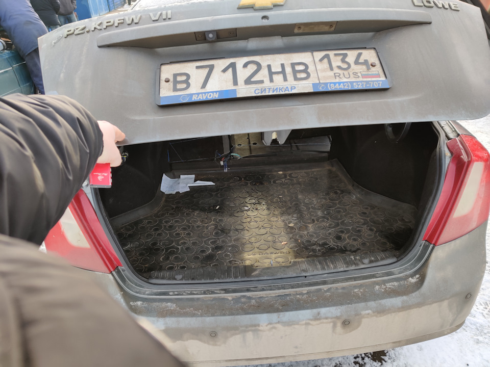

Штраф за баллон в багажнике большой вроде
ч. 1 ст. 12.5 — предупреждение или 500 рублей…
Могут выписать ещё предписание с угрозой аннулирования регистрации…
Но это тоже решаемо (баллон снять чтобы потом им показаться — 15 минут делов)
К тому же на автомобиле нет видимых следов гбо (баллона на крыше/под днищем нет)… Чтобы это выявить — надо проводить "досмотр ТС"… А это понятых привлекать, акт досмотра рисовать, протокол писать…
Да и сколько людей знаю — никто не делал эти бумажки… Свояк катается уже несколько лет… У соседей вообще автопарк (в аренду сдают) — тоже не делали… Закон есть, только никому это нахрен не надо… У гаишников других забот хватает чем 500-рублёвый штраф тебе пытаться выписать…

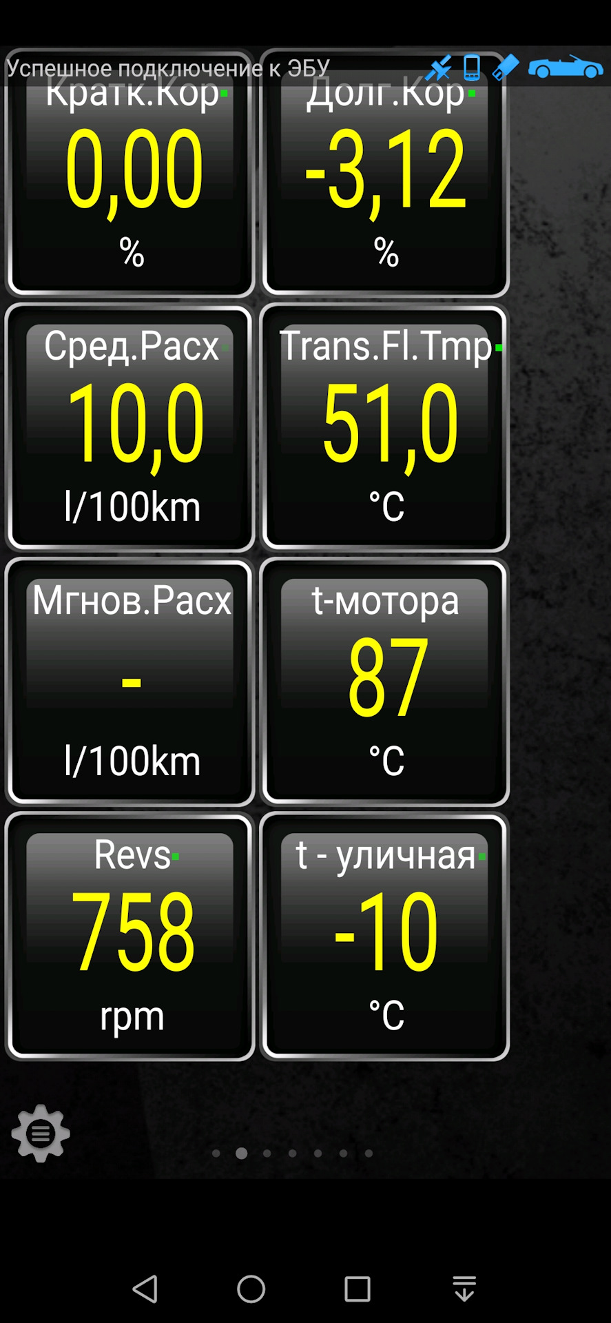

Норм! Укоротить бы шланги на форсах, заменить фильтр на циклонник и будет не плохо! Elm 327 есть у тебя? Следи за коррекциями топливными!

Я хз где смотреть если честно))) чё за коррекции
Топливные коррекции, долговременные и кратковременные!
ScorpioX
Елмкой глянь!

Даст то, что узнаешь как настроен газ! После чего сможешь поехать к газовикам и предъявить, пусть грамотно настраивают, а не автоадаптацией! С тобой катались?

Для успокоения смотри коррекции, если они не в норме то значит настройка не правильная, и у тебя либо перерасход будет, либо бедная смесь. Вторая пагубно сказывается на клапанах и ЦПГ!
Ну при бедной смеси на сколько я помню чек гореть должен (у некоторых таксистов видел такую беду)
Смотря как бедная! При такой когда чек загорается уже критическое состояние. Ну смотри сам, я всегда слежу за смесью сам. И температурные коррекции тебе я думаю тоже не трогали, а надо! Газ прыгает от +10С до +60С, а это надо корректировать!

Тогда проще взял елм, посмотреть коррекции и подъехать к ним! Показать, покататься с твоей же елмкой, что бы видели, что они настраивают и все будет хорошо!

Как всегда дерзкий! Легко это узнать о чем я говорю, почитай! Коррекции в цифарах, чем ближе к нулю тем лучше в пределах 10. Если -8 к примеру, то мозг пытается обеднить т.е. богатая смесь, перерасход будет. Если к примеру 7, то это бедная смесь, идёт норма воздуха, но мало топлива. Из-за этого температура выше в камере и страдают клапана и ЦПГ. Вот скрин долговременные коррекции накатываются в километрами. У меня на скрине -3 это считается идеальной настройкой +-5.
Ну вот… Хоть какая-то ясность…
